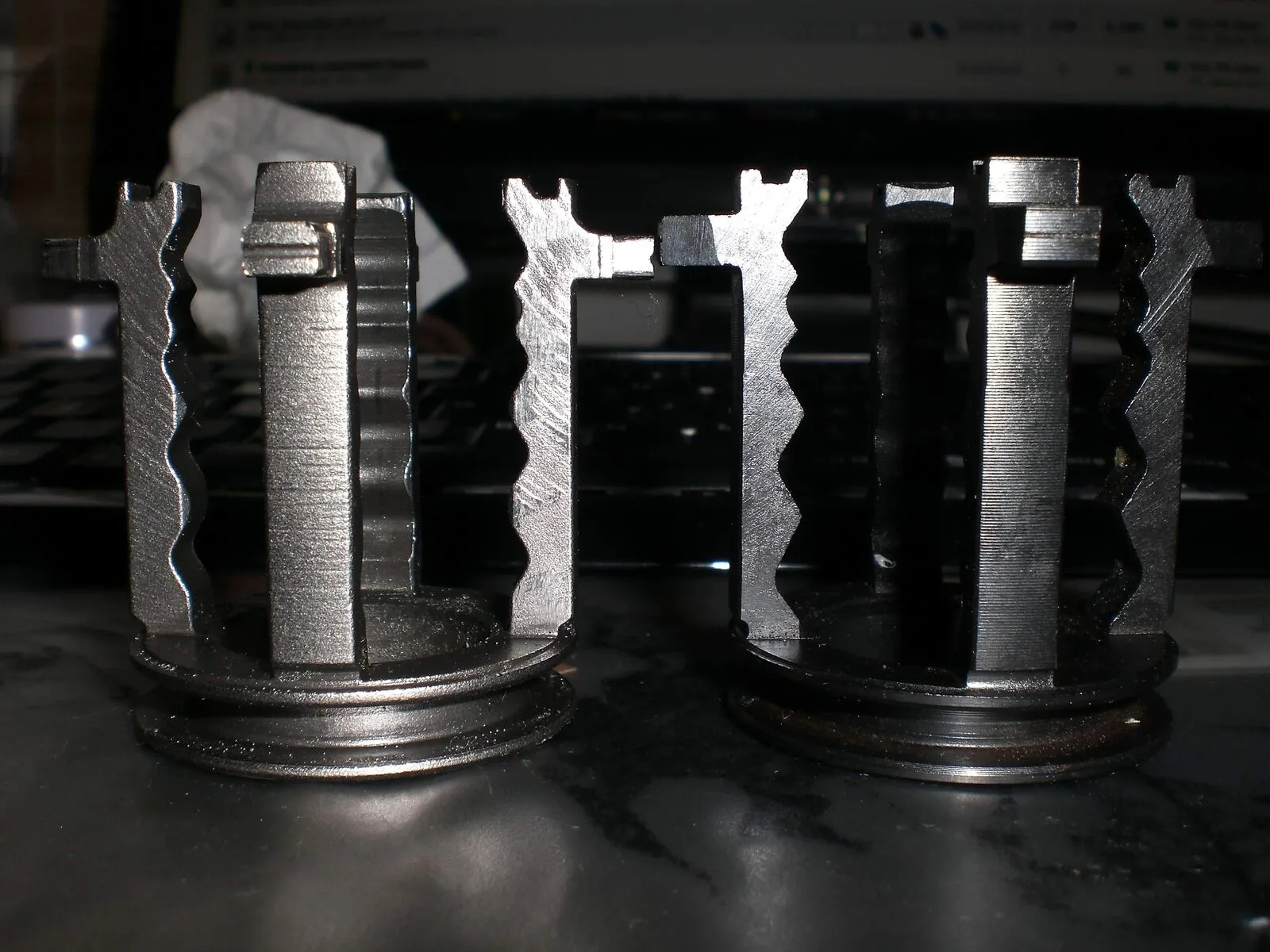

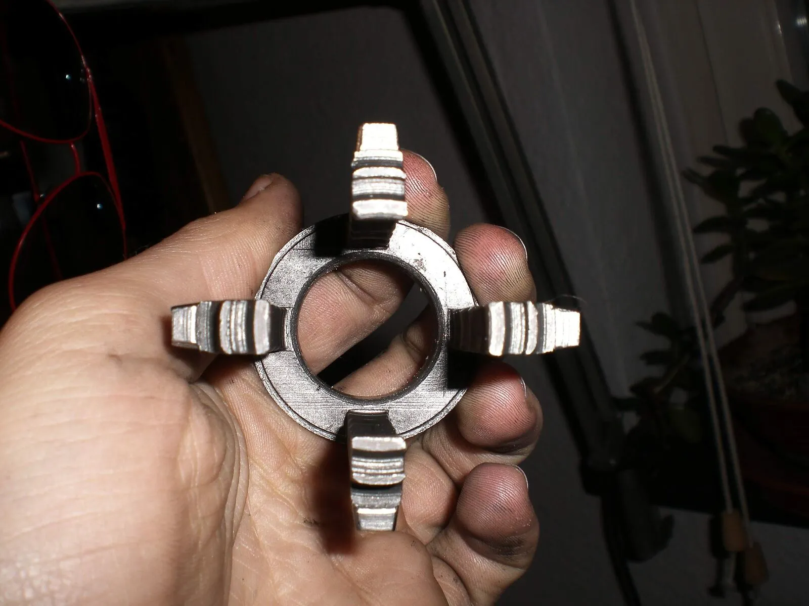

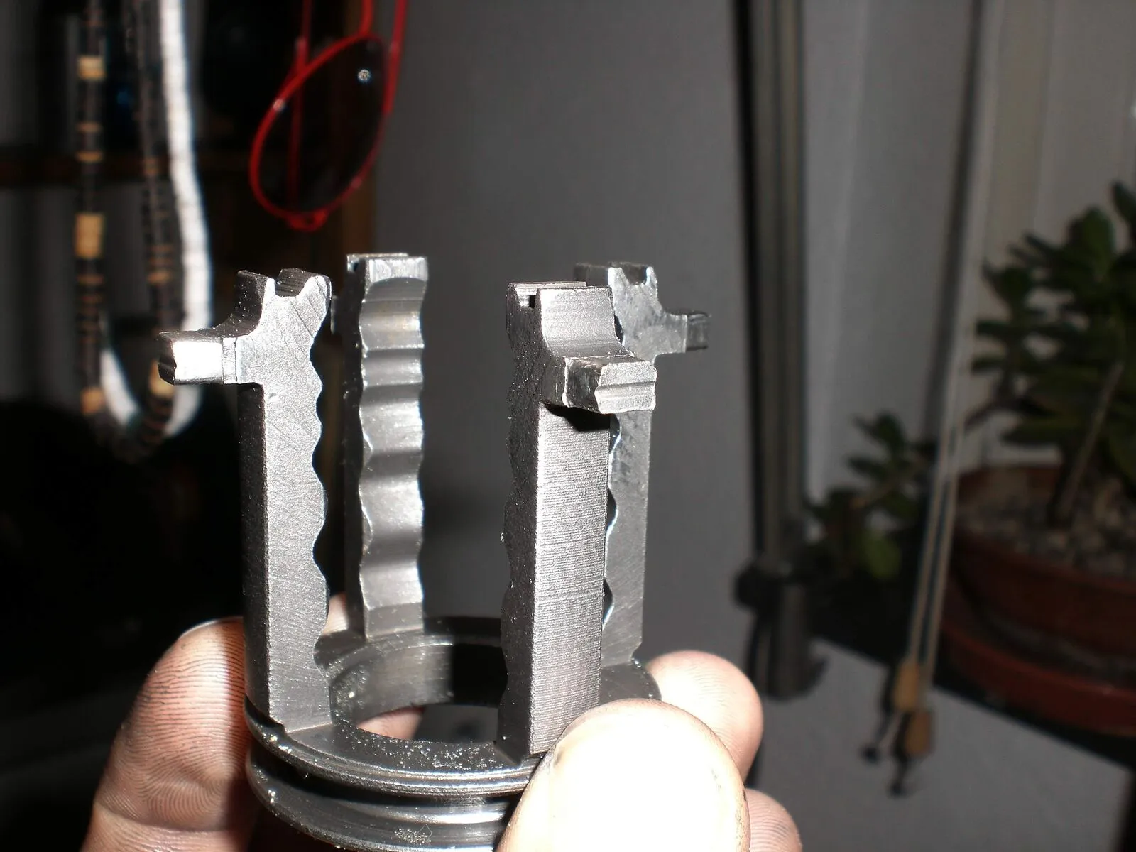

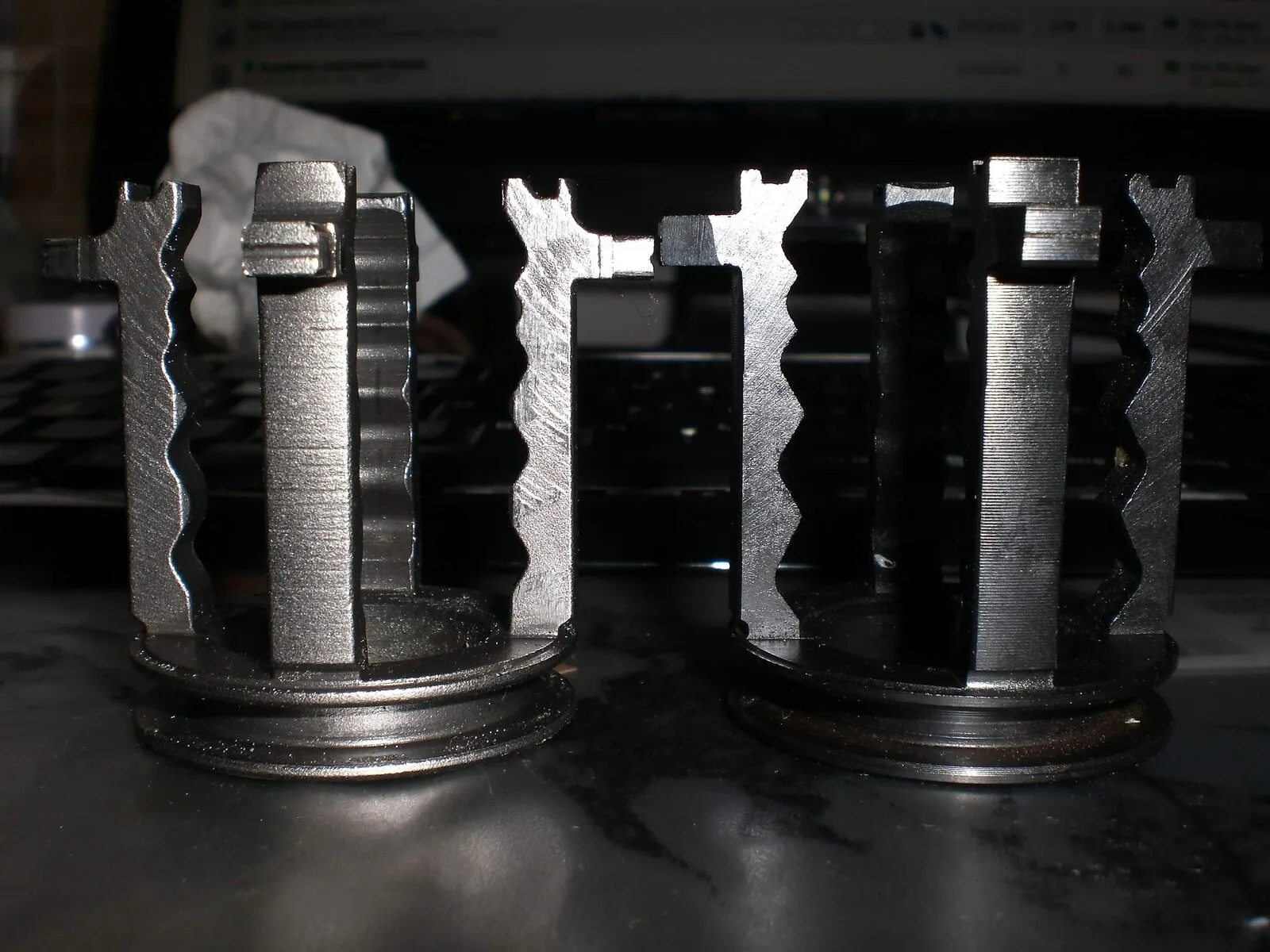

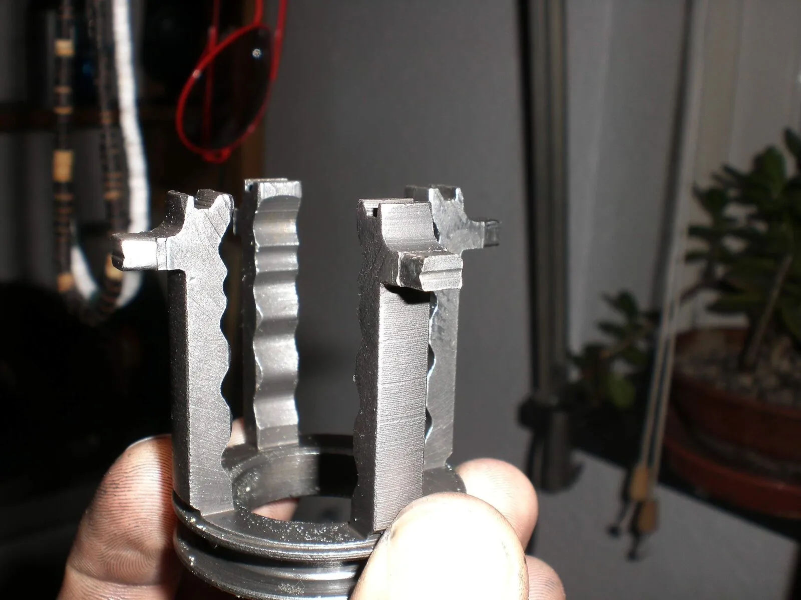

    sodele...post kam an, bank gefällt mir, klaue naja... schauts euch an:
    die neue rechts ist höher und weicht n paar mal vom kurs ab. fahrbar?abweichungen nur durch verschleiß begründet?

    • January 13, 2011 at 15:31
    • #118
    Hat die "alte" Schaltklaue womöglich eine Länge von 50,2mm? Die neue 51mm?
    Dann wird es die verkehrte sein. :+4 Ob das fahrbar ist, da bin ich überfragt. Wäre aber wohl ein original Piaggio Teil die Klaue. 8|

    • January 13, 2011 at 15:35
    • #119
    liegen beide auf der selben unterlage. o,8mm kommt gut hin. weiß jmd obs fahrbar ist? dreh noch durch mit den ganzen kleinigkeiten die immer fehlen oder nicht passen :D am ende kommt die alte rein X(

  • vespa_racer
    5,409
    894
    Österreich/Kärnten
    LML 125

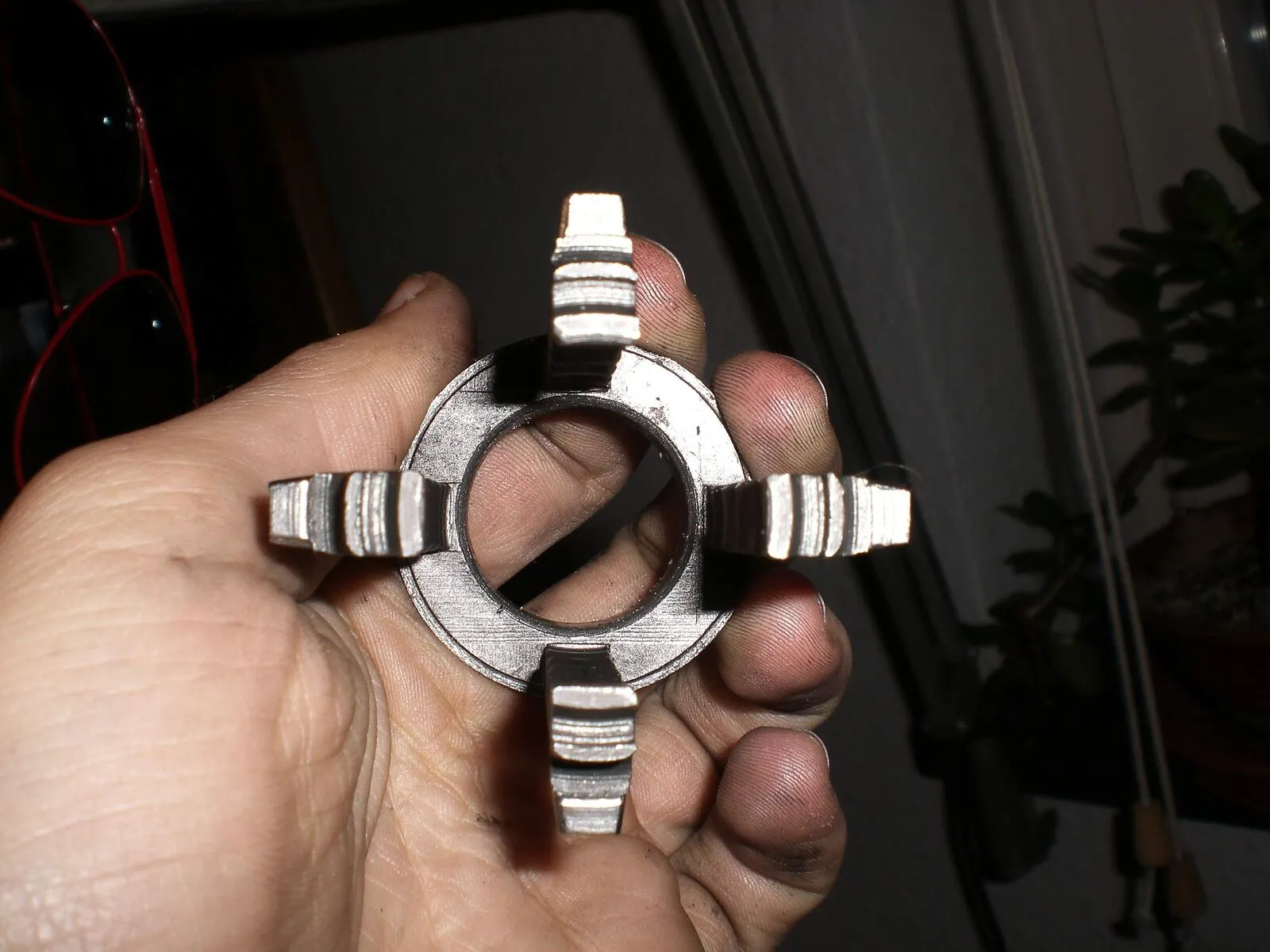

    • January 13, 2011 at 15:51
    • #120
    Auf dem Bild kan man schlecht erkennen ob sie fahrbar ist.
    Die 4 ecken oben müssen auf jedenfall eckig sein sobalb sie ein wenig rund sind gehört die Schaltklaue getauscht !
    Ich würde mir aber auch mal die Gangräder anschauen.
