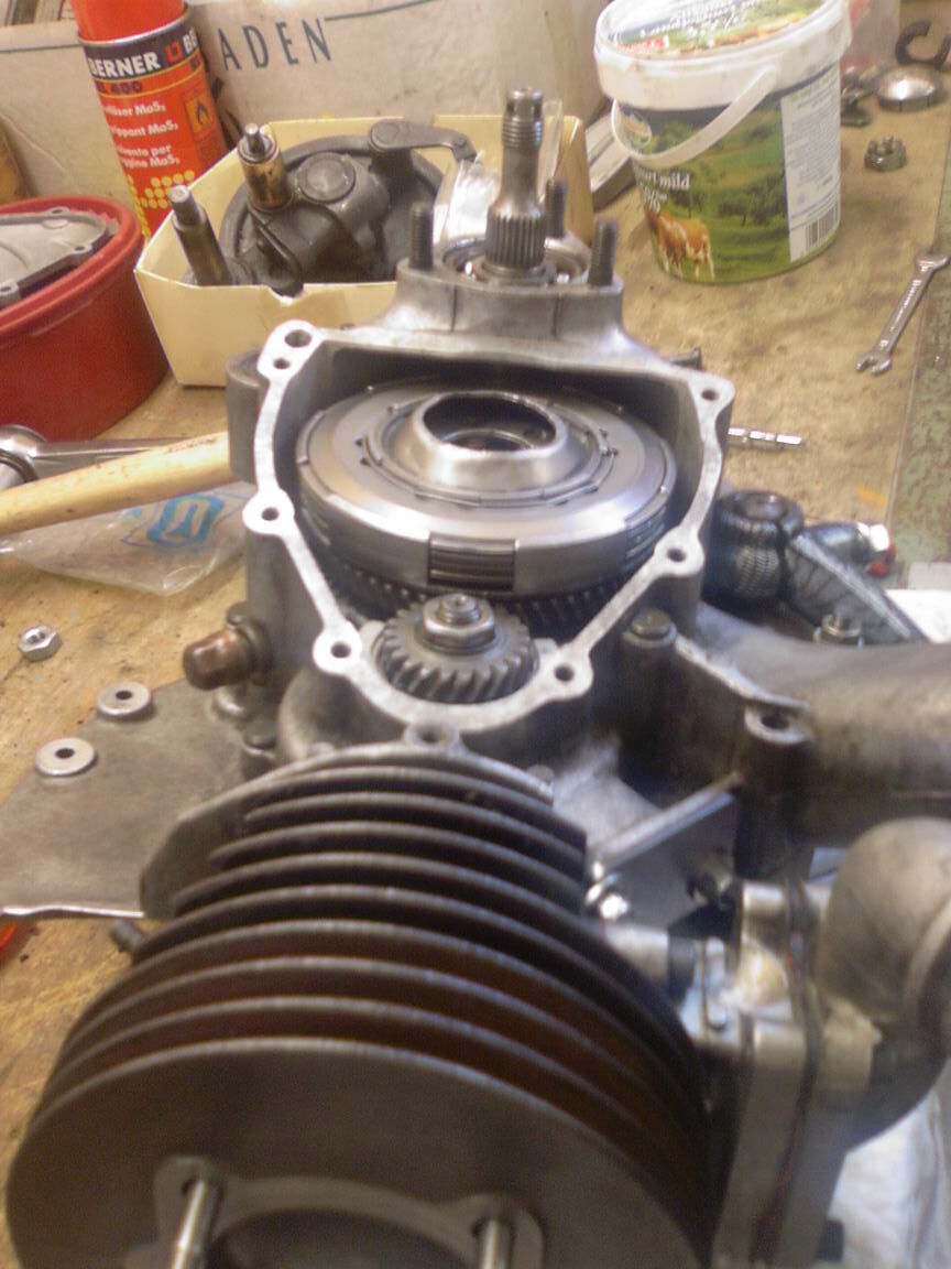

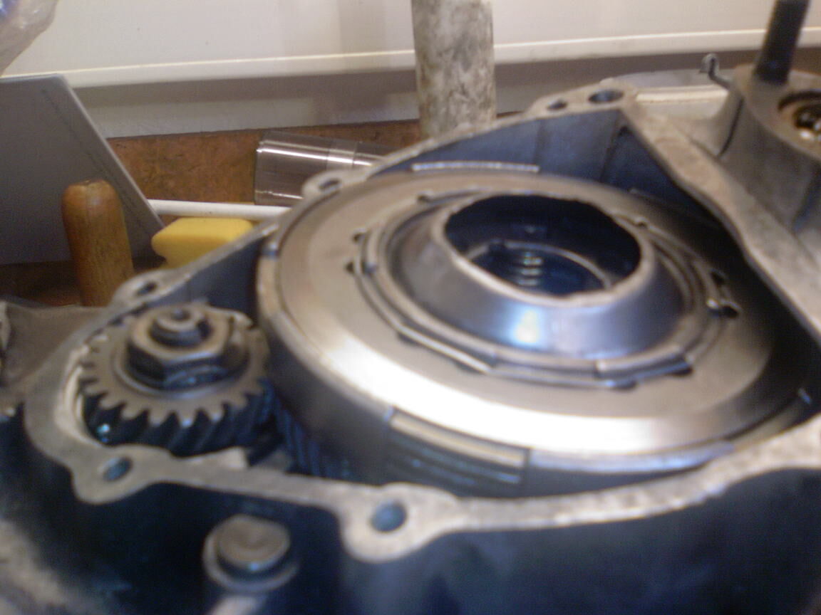

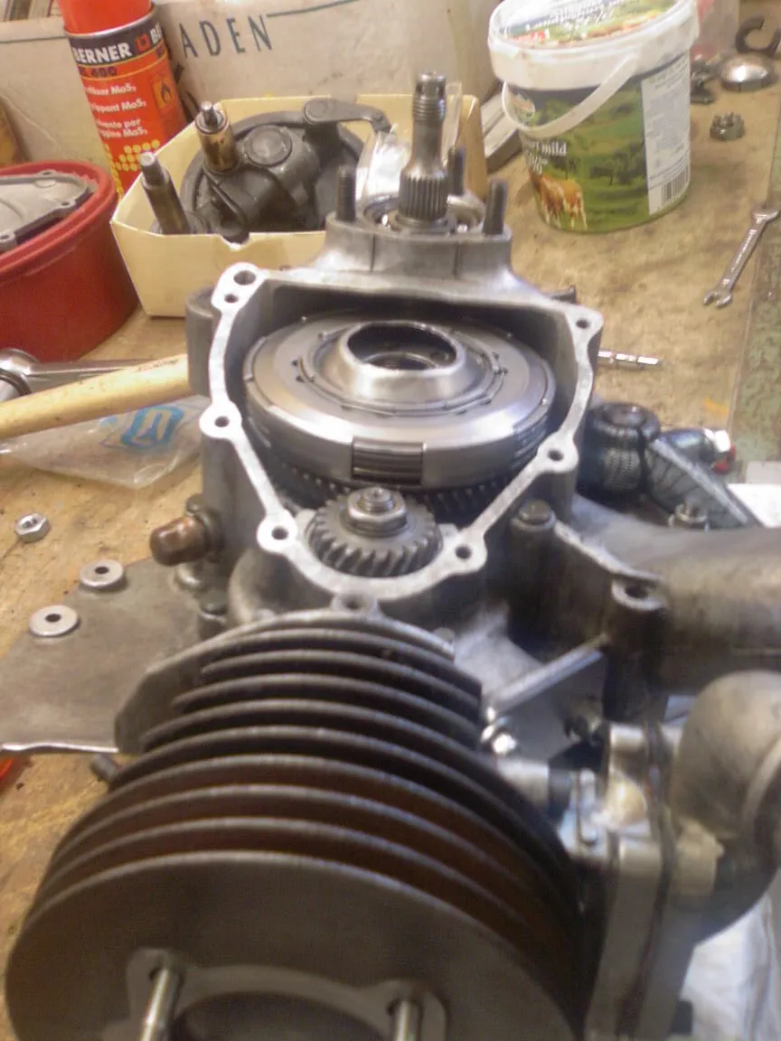

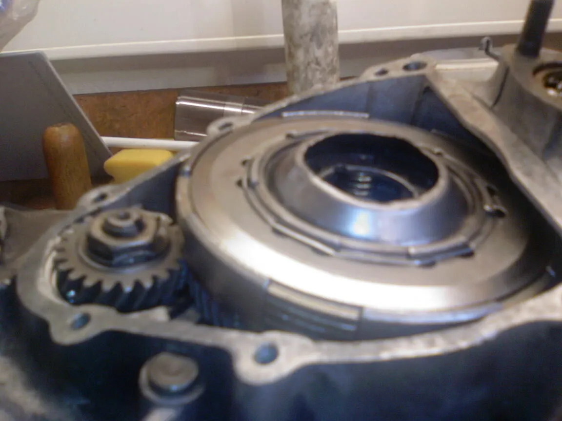

    mal wieder was neues von der motorenfront... die schaltklaue war sage und schreibe 1,5 wochen unterwegs. dieses mal aber die richtige!
    heute dann mal wieder bisschen was geschafft: schaltarm,hauptwelle,kurbelwelle,kickstartersegment und kupplungskorb drin. nebenwelle steckt in der andren hälfte.
    -> motor kann zusammen :)
    kleine frage für später: verbaut wird eine xl2 kupplung. drückt der pilz (heißt so?) auf das kugellager oder kommt da ne abdeckung drüber?
    gruß
    PS: foto's aus mini-vid-kamera.... nich der hit bei unterbelichtung. sucher wär auch was schönes :+6

    • January 29, 2011 at 17:55
    • #125
    der pilz drückt auf das lager, klingt komisch, ist aber so.

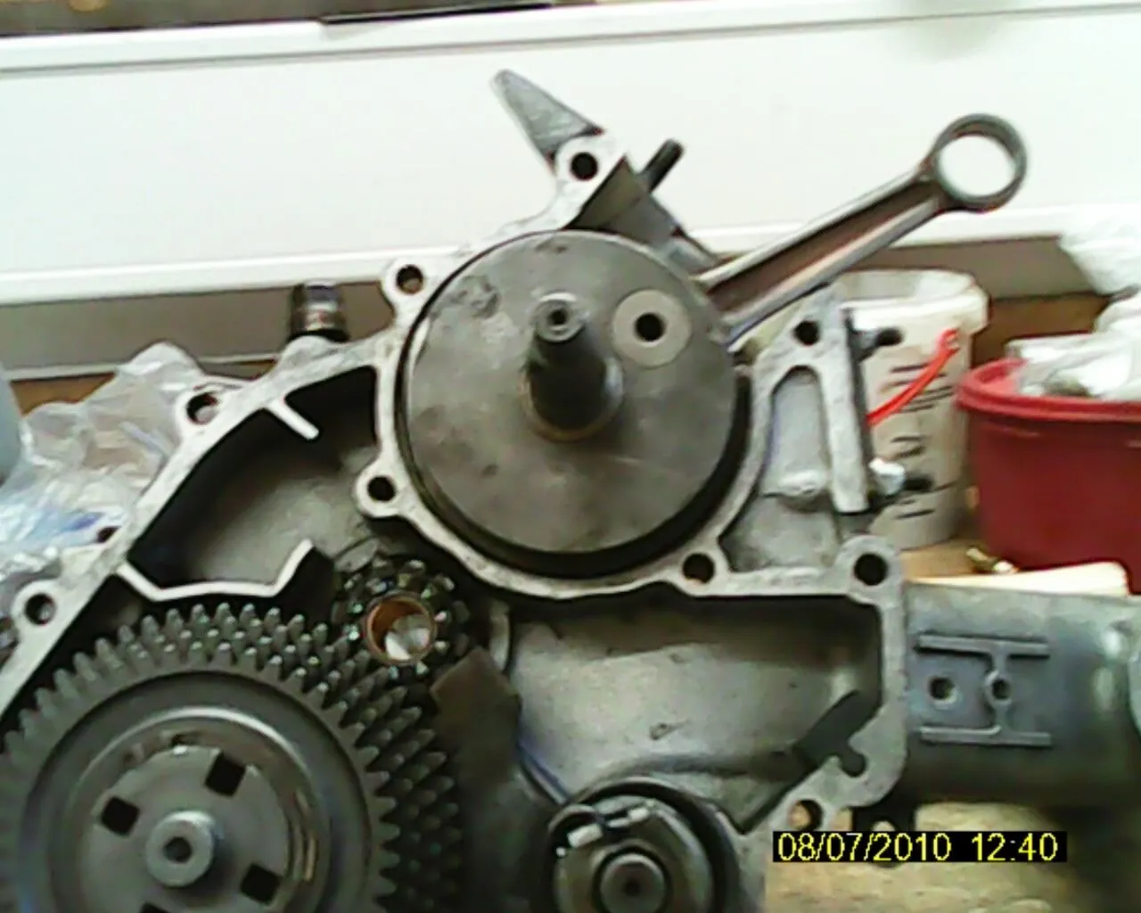

    • January 29, 2011 at 18:11
    • #126
    thx.
    - wodruch macht sich ein falsches auflegen der gangräder bemerkbar? bin mir nicht ganz sicher ob rad 2,3 richtig rum liegt. ich hab beim durchschalten den ersten,leerlauf,2.,3. gang, kleine lücke in der ich alle drehn kann,3,4!
    gruß
    PS: pola: du meinst "dem schieber seine... "? wüsste nich wie's anderst lauten muss? auf jeden fall keine normale ausdrucksweise, da hast recht :D

    • January 29, 2011 at 18:30
    • #127
    Ist ein Genitiv.
    Also "Des Schiebers Ratte" , mach doch den W-Fragentest. Wenn wessen die richtige ist, dann Genitiv^^
    Ähm, wie wärs mit nem Bild? Verstehe nicht ganz, was du meinst.
    Ansich musst die Ritzel so einlegen, dass die bestmöglich zum Schaltkreuz passen.
    Gruß Luk

    • January 29, 2011 at 19:52
    • #128
    oder einfach nur: schiebers ratte... ;)
    und die gangräder müssen alle den gleichen abstand zueinander haben.
    hast den sck-katalog? da ist das relativ schön abgebildet.

    • January 29, 2011 at 20:35
    • #129
    schiebers Ratte is, neben lukk's vorschlag, natürlich auch machbar... schaun mer mal :D
    zum auflegen: bin der anweisung der motorrevisons-dvd gefolgt. darin heißt es: gang eins,flache seite nach unten,rest mit der flachen seite nach oben.allerdings nen 3-gang!
    abstand is nicht gleich. bin mir nicht mehr sicher aber zwischen 3 und 4 isser kleiner... mach ich morgen!
    den katalog hab ich leider nicht nein. evtl gibts den auch online zur einsicht.. schau ich ma :)

    • January 29, 2011 at 21:46
    • #130
    dein bild zeigt zumindest den richtig aufgelegten 4. gang
    den 3 und 2ten gang ebenfalls mit wulst in richtung sicherungsring, den 4ten mit der flachen seite zum sicherungsring, dann passt die sache

    muss ich das gsf-rep-kit verbaun um meine xl2 kupplung+kupplungsdeckel zum trennen zu bringen ? - grade über so nen thread im gsf gestolpert :X
    Weitere Produkte auf Anfrage.
  • MetalheadDeluxe
    Mitglied
    26
    6,476
    1,254
    FN am Bodensee
    • January 30, 2011 at 11:30
    • #133
    Nicht unbedingt, musst aber gucken ob nix schleift oder ansteht.

    • #134
    wo kann was schleifen oder anstehn ? kupplung passt perfekt in korb und keine nasen stehn über...

    • January 30, 2011 at 11:51
    • #136
    innen am korb kann die kulu schleifen.
    hab jetzt keine bilder hier, aber ich glaub irgendwo in labels thread sieht mans ganz gut, er hat sich den korb ja dann auch ausgedreht.

    • January 30, 2011 at 13:08
    • #137
    stimmt: https://www.vespaonline.de/48066-v50-136er-malle-pk-gabel-grimeca-franz-auspuff-32mm-ass-ersa/thread59.html#post501433
    eins drunter is das bild von dem ausgedrehten korb.

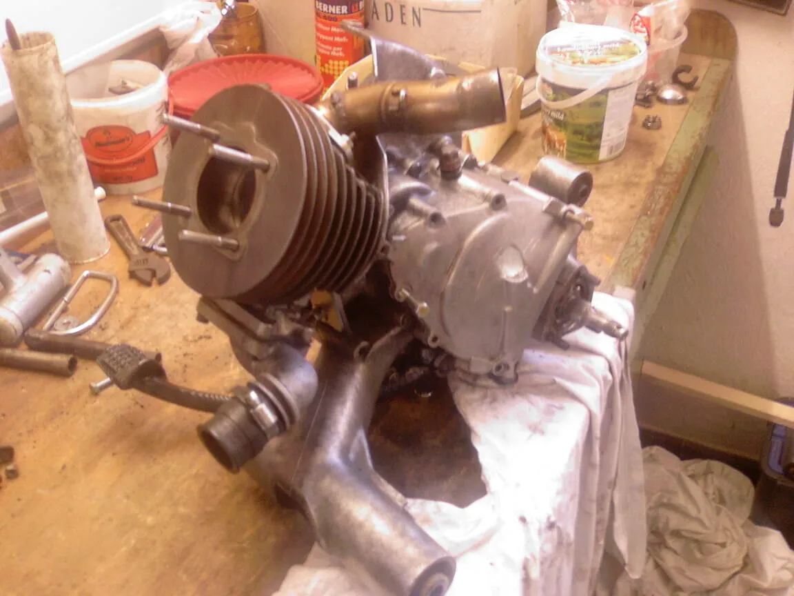

    • January 30, 2011 at 16:09
    • #138
    :-6
    *lechtz*
    wieder daheim. motorhälften zusammen,schaut dicht aus,alles dreht und greift ineinander.
    beim zusammenbau bemerkt das mal wieder teile fehlen: der kleine blechreifen/ring/feder der auf/in das andrucklager gehört und sie justiert. Und 3 schrauben aus dem "tollen" motorschraubenset fehlen bzw sind falsch :-1 - werd ich schon iwie rangeschafft bekommen.
    die kupplung hat wunderbar in den korb gepasst. hab noch 2 fotos von geschossen. wir werden sehn :S
    gruß, ralf
