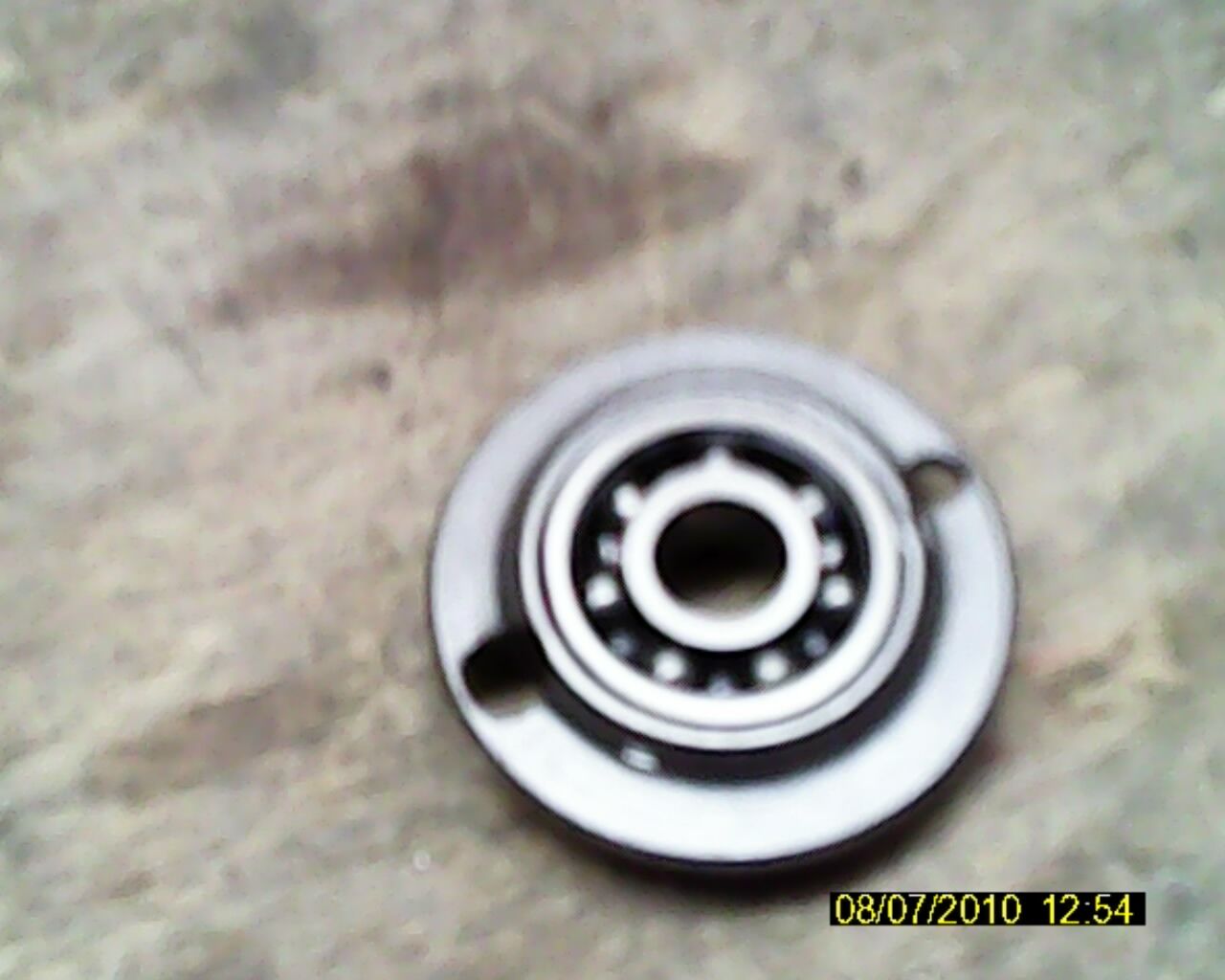

    auch die beiden oberen bilder angeschaut? die alte muss wohl neu, ja.
    die rechte im letzten bild ist neu, nur nicht identisch. fraglich eben ob sich die abweichungen überhaupt bemerkbar machen?

    Ich würde mir leiber ne passende besorgen.
    Hast du schon mal probiert die neue einzubauen?

    so,wieder schlauer. die falsche da auch nicht die "runde" wie ich sie brauche :wacko:
    soooo eine brauch ich (rechts): klick

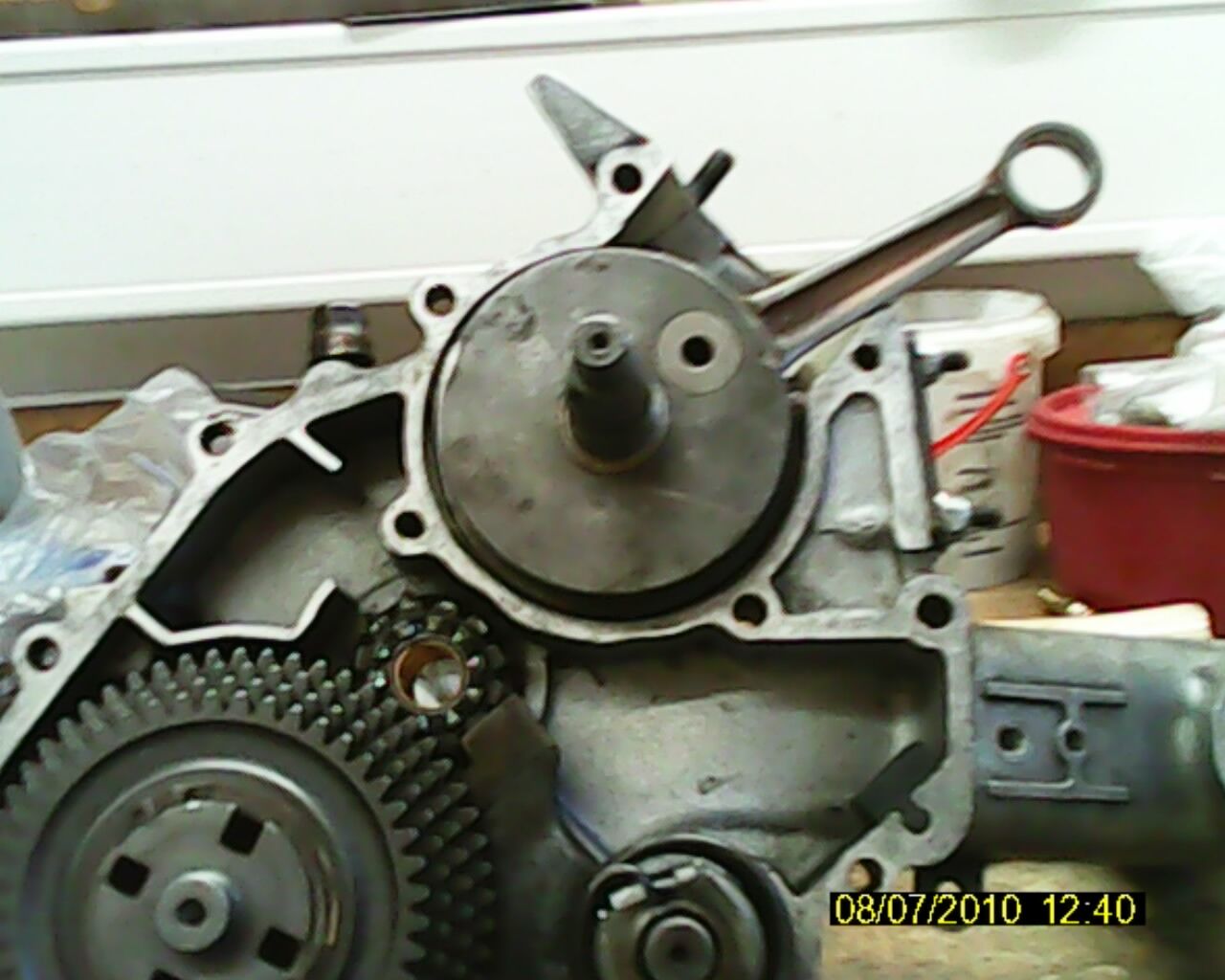

    mal wieder was neues von der motorenfront... die schaltklaue war sage und schreibe 1,5 wochen unterwegs. dieses mal aber die richtige!
    heute dann mal wieder bisschen was geschafft: schaltarm,hauptwelle,kurbelwelle,kickstartersegment und kupplungskorb drin. nebenwelle steckt in der andren hälfte.
    -> motor kann zusammen :)
    kleine frage für später: verbaut wird eine xl2 kupplung. drückt der pilz (heißt so?) auf das kugellager oder kommt da ne abdeckung drüber?

    der pilz drückt auf das lager, klingt komisch, ist aber so.

    - wodruch macht sich ein falsches auflegen der gangräder bemerkbar? bin mir nicht ganz sicher ob rad 2,3 richtig rum liegt. ich hab beim durchschalten den ersten,leerlauf,2.,3. gang, kleine lücke in der ich alle drehn kann,3,4!

    Ist ein Genitiv.
    Also "Des Schiebers Ratte" , mach doch den W-Fragentest. Wenn wessen die richtige ist, dann Genitiv^^
    Ähm, wie wärs mit nem Bild? Verstehe nicht ganz, was du meinst.
    Ansich musst die Ritzel so einlegen, dass die bestmöglich zum Schaltkreuz passen.

    und die gangräder müssen alle den gleichen abstand zueinander haben.
    hast den sck-katalog? da ist das relativ schön abgebildet.

    zum auflegen: bin der anweisung der motorrevisons-dvd gefolgt. darin heißt es: gang eins,flache seite nach unten,rest mit der flachen seite nach oben.allerdings nen 3-gang!
    abstand is nicht gleich. bin mir nicht mehr sicher aber zwischen 3 und 4 isser kleiner... mach ich morgen!

    dein bild zeigt zumindest den richtig aufgelegten 4. gang
    den 3 und 2ten gang ebenfalls mit wulst in richtung sicherungsring, den 4ten mit der flachen seite zum sicherungsring, dann passt die sache
