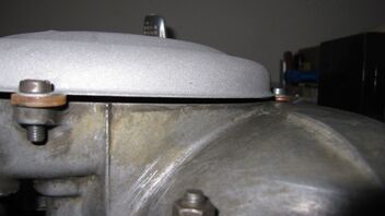

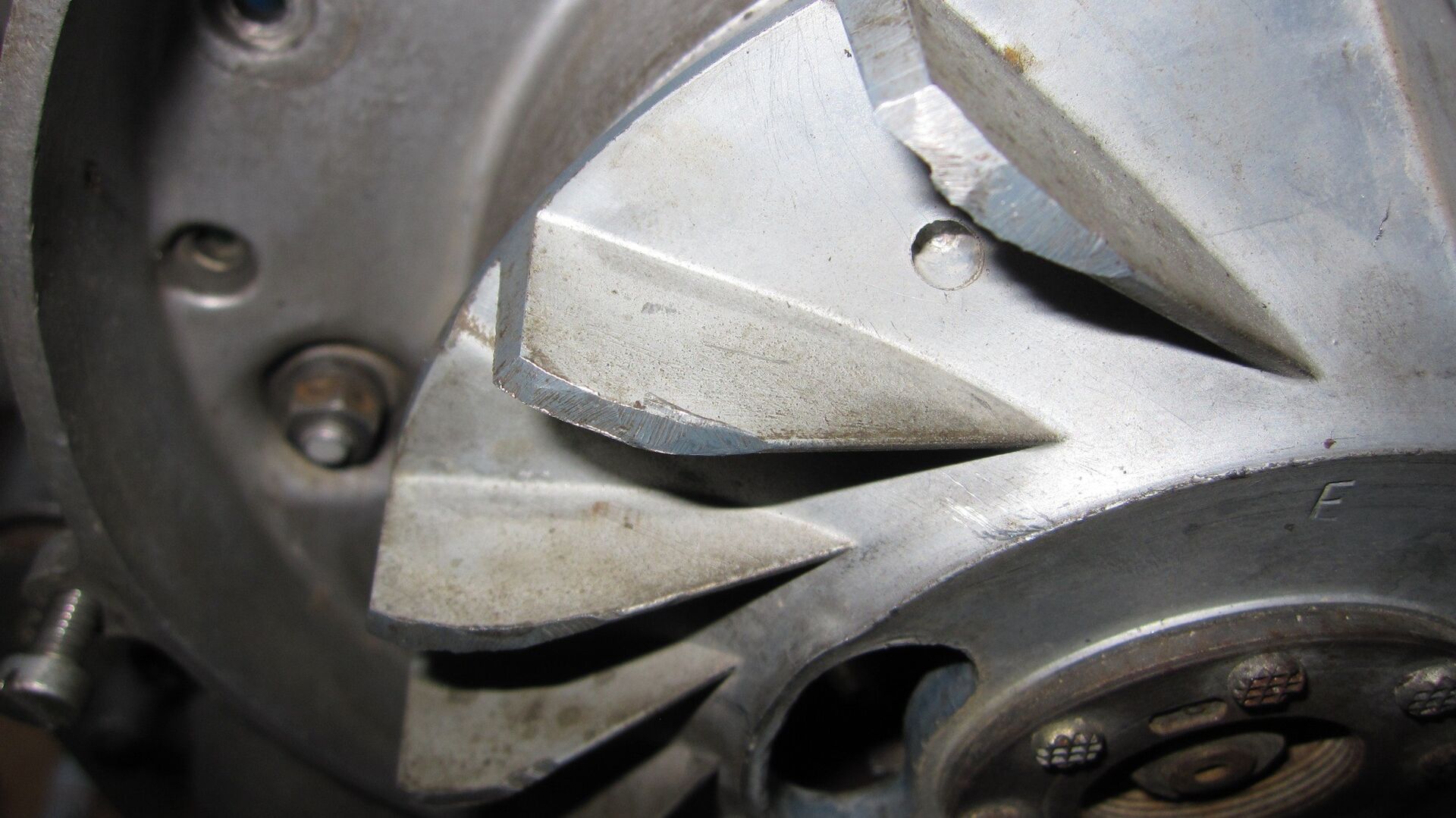

    habe festgestellt, dass mein Lüfterrad an der Abdeckung streift. Ist anscheinend nicht das Originale. Nun dachte ich, ich könnte es einfach abdrehen, damit ich ein bisschen Luft bekomme. Hat das jemand schon mal gemacht? Können die Flügel abbrechen? Wie vorsichtig muss ich vorgehen, wie spannen?
    Hier noch ein Bild mit den Abscharbungen:

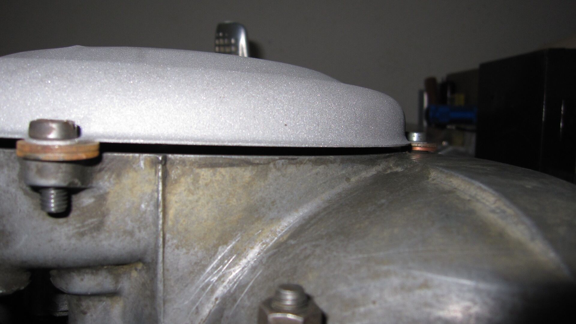

    Alternativ könnte ich natürlich auch die Abdeckung unterlegen und noch eine dicke Dichtung basteln:
    Was meint ihr: abdrehen oder unterlegen?

  • Die 1. Serie hat ein von späteren Modellen abweichendes Polrad mit einer ebenso speziellen Abdeckung.
    Die Mischung mit Teilen späterer Modelle klappt daher -wie hier zu sehen- nicht so richtig.
  • Die Lüfterradabdeckung ist 1. Serie, das Polrad nicht (das wusste ich schon). Ein Originales Polrad wollte ich beschaffen, habe es aber nirgends bekommen. Außerdem bin ich mir dann nicht sicher, ob es mit der Zündgrundplatte funktioniert. Bin in Elektrosachen nicht der große Durchblicker.
  • du hast eine 2 spulen zündanlage und brauchst dazu ein passendes polrad mit 4 magneten, sprich v50 zündung mit innenliegender zündspule, kleiner konus versteht sich sollte hier oder im gsf für 20-30 .- zu haben sein ob das dann auch passt bin ich überfragt hatte noch kein 1. serie lüfterrad in der hand

  • Jo, Erstserienpolräder sind schwer(er) zu bekommen. Ich hab mal die Flügel abgedremelt, bzw., abgeschliffen. Hat super funktioniert, und funktioniert immernoch. Bei nen 1.4PS starken Motor ist eine leichte unwucht beim Polrad zu verkraften. Wenn du was schnelleres hast, würd ich das sauber abdrehen. Das funktioniert gut, ein Kumpel hat das grad gemacht mt seiner Drehbank. Oder das Polrad danach wuchten. Zweiteres dürfte allerdings second wenn nicht third best solution sein...
