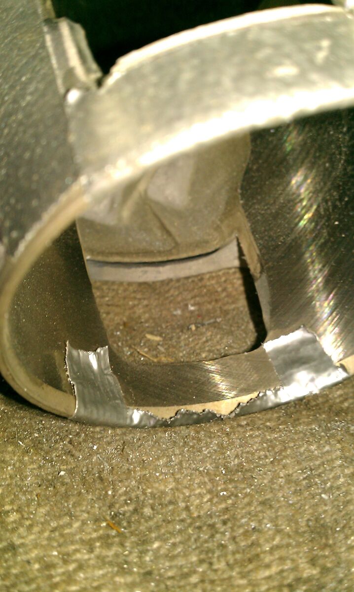

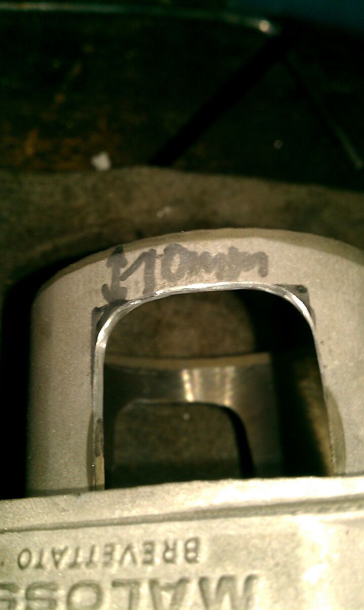

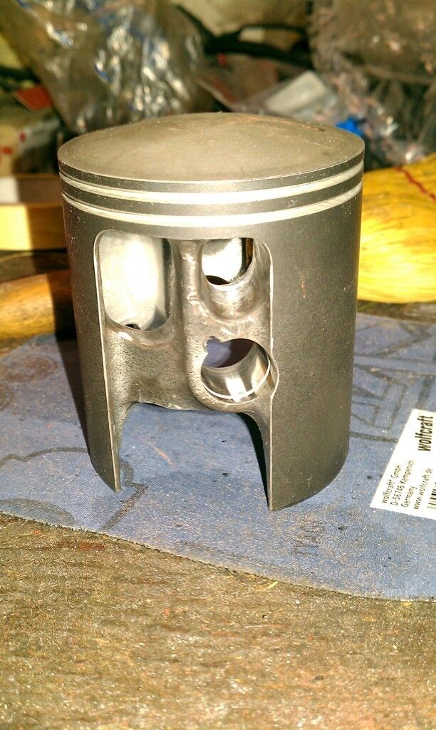

    War heute mal wieder ziemlich fleißig...hab die komischen Vibrationen meiner fuffie ausfindig gemacht und behoben (8er in der Felge) und natürlich am Zylinder weitergemacht...btw...der Kolben ist so weit fertig.
    Symmetriefehler nicht behoben...rentiert sich derzeit einfach noch nicht.
    Zylinder wird im laufe der Woche fertig gemacht.
    Nächsten Samstag werd ich den Motor machen...sprich Überströmer anpassen...24ger Ovalisieren und dann zambauen.
    Mal sehen was dann ansteht mit Sip Road.
    Was würdet ihr so als Auspuff empfehlen...ich will nichts zu heftiges...desweiteren hab ich noch das Problem mit dem späten BJ.
    Perfekt wäre eigentlich der Scorpion...wobei mir der einfach nicht gefallen will...vielmehr schiele ich auf den Voyager 220 oder nen Rz Righthand.
    SS Emo wäre auch nicht zu verachten...
