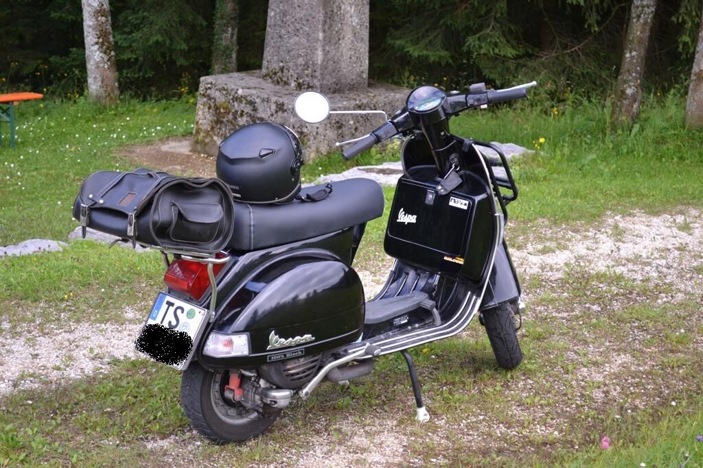

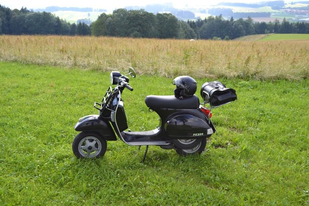

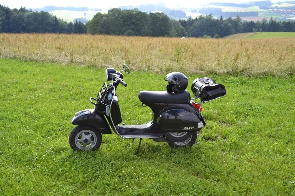

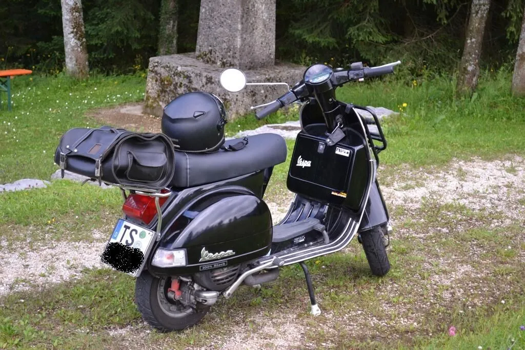

    Hier mal 2 Bilder meiner PX, damit man auch mal sieht um was für nen Kübel es sich überhaupt handelt:
    Seitenbacke rechts ist nachgelackt, fällt jetzt auf dem Bild kaum auf. Bei genauerer Betrachtung sieht man es aber.
    Edit: Mittlerweile wieder mit Oribank und Heckgepäckträger...ist einfach praktischer.
    Gruß Mo

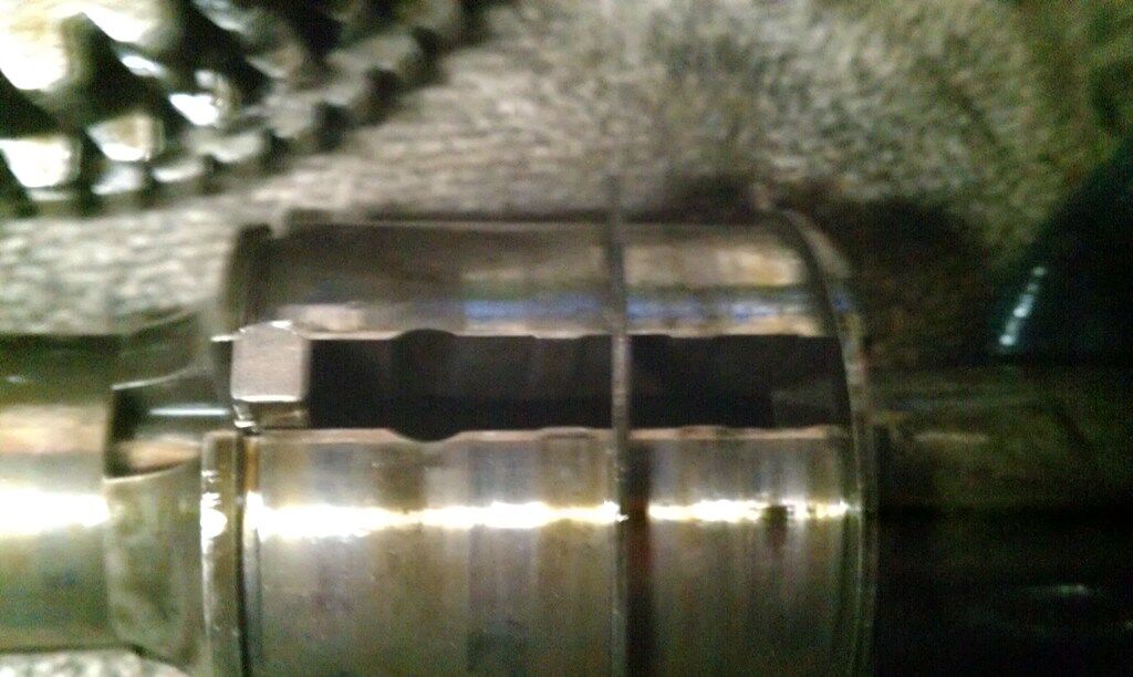

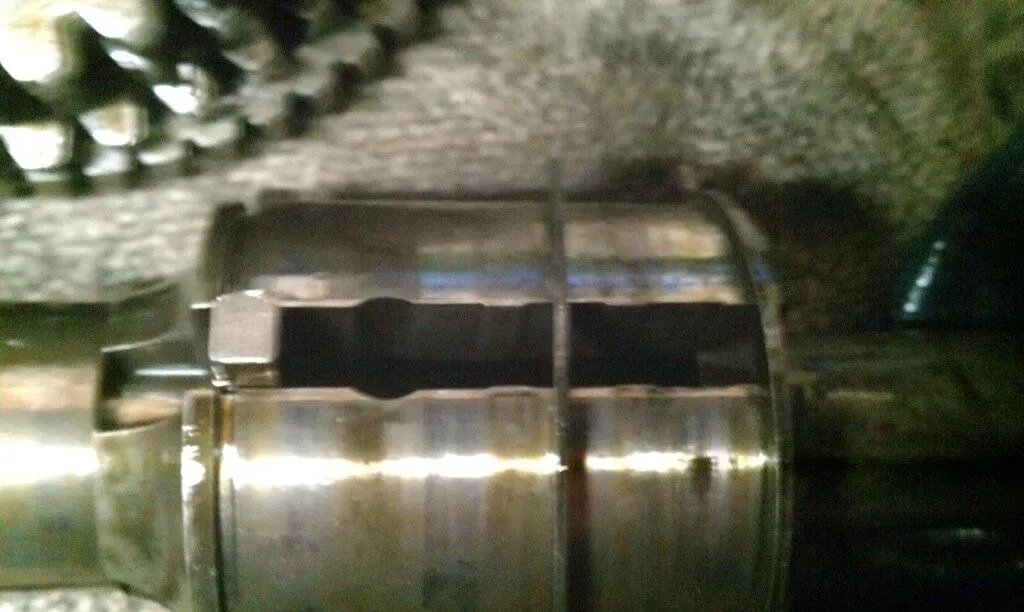

    Naja nun die Sache mit dem Getriebe. Im Prinzip ist alles Kaputt...das Vorgelege auf der Nebenwelle hats auf jd. Fall hinter sich.
    Der 3te und 4te Gang auf der Antriebswelle auch...der Erste gefällt mir auch nicht mehr so gut, ist schon gut eingearbeitet in der Mitte der Zahnräder wie man evtl. erkennen kann.
    Kreuz ist sowieso hinüber...
    Das wär dann mal die Antriebswelle...ist überall bei jedem Gang fies eingelaufen...ist das Ori so?
    Kann ich die noch verwenden? Wär schonmal ein Hunni gespaart.

    ...Das wär dann mal die Antriebswelle...ist überall bei jedem Gang fies eingelaufen...ist das Ori so?...
    Hatte mein Getriebe ja kürzlich auseinander (PX 125E, Bj. 1983, d.h. Getriebe ist Vor-Lusso), da waren keine Einlaufspuren weder von den Zahnrädern noch vom Schaltkreuz.

    Na dann brauch ich auch noch ne neue Antriebswelle.
