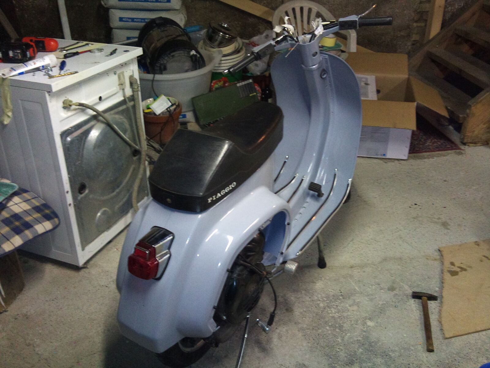

    • November 25, 2010 at 20:15
    Dieser Sitz passt auch auf der XL2
      • 250.2 kB
      • 291
  • rockin-faxe
    235
    30
    Bremen / Oldenburg
    PK 50 XL 2
    • November 25, 2010 at 21:08
    Ja genau die mein ich auch. Die wird's dann wohl auch werden.
