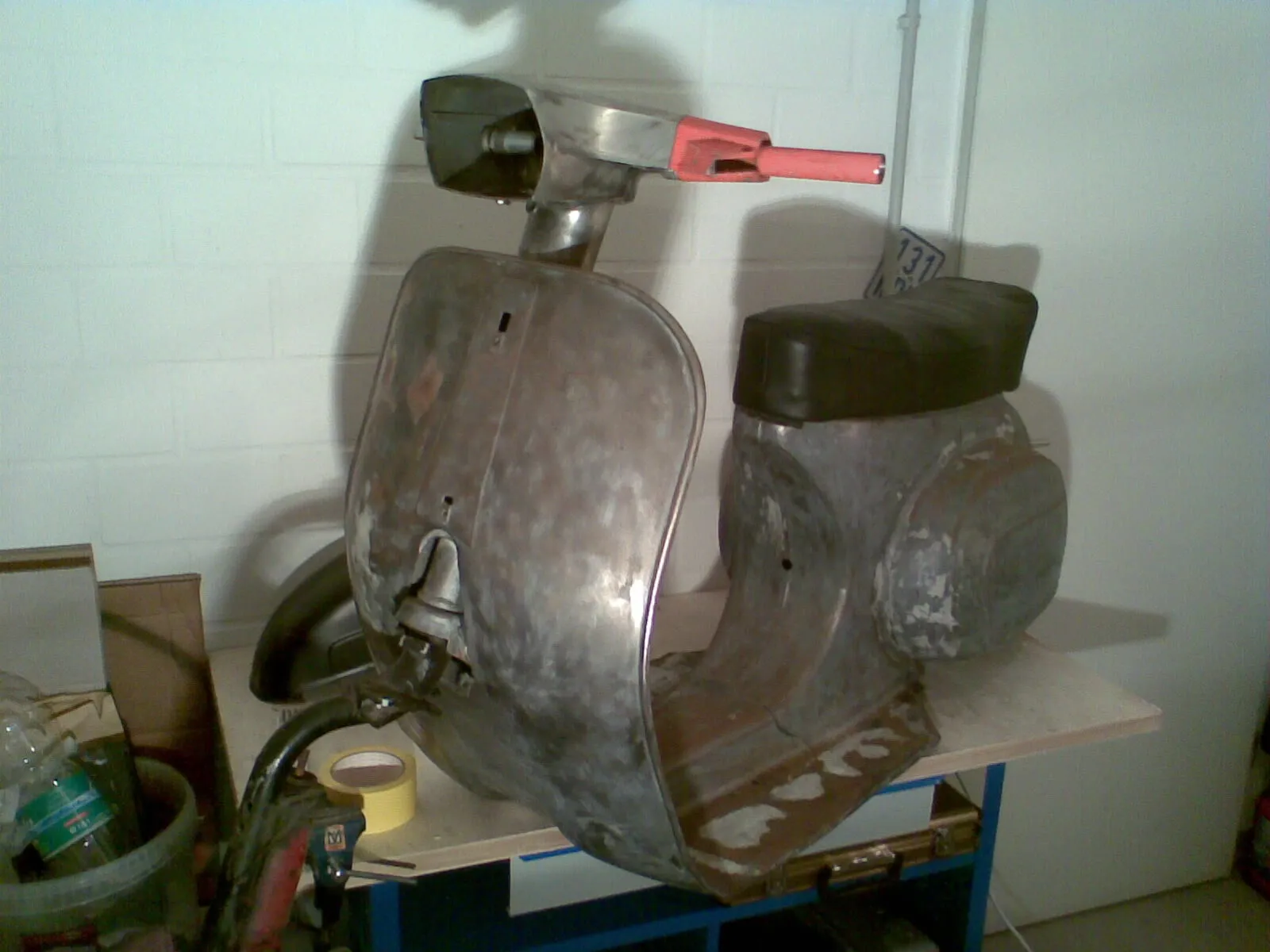

    Also ich hab ja schon lange vor gehabt ein Projekt von 0 auf 100 aufzubauen und jetzt genau jetzt im Januar 2011 ist es endlich soweit es geht los.
    Projekt: V 50 N Bj 77
    (V5b3t)
    Moter: 75ccm dr
    Farbe: noch geheim .....oder ach egal Creme oder Elfenbein so jetzt ist es raus :-3
    nix Eisdiele oder so ich mag die Farbe doch sogern.
    Was ich jetzt hab sind Rahmen,Felgen,Lenkkopf,Schaltrohr,Koti,Gabel ach was.... seht ihr ja gleich auf den Bildern.
    Ich bin bei diesem Projekt über jede hilfe dankbar.....aber ich bin doch zuversichtlich,dass sie am Ende der nächsten Saison doch noch die ersten Kilometer rollen kann.
    Ich brauch zuguterletzt noch ein Tipp um starten zu können......unzwar ne empfelung für ein Trittbrett.
    Erfahrung mit Passgenauigkeit etc ihr kennt das ja.
    Also schauts euch an gebt mir Tipps, helft mir Schrauben und ich geb euch Bier
    Gruß Thomas

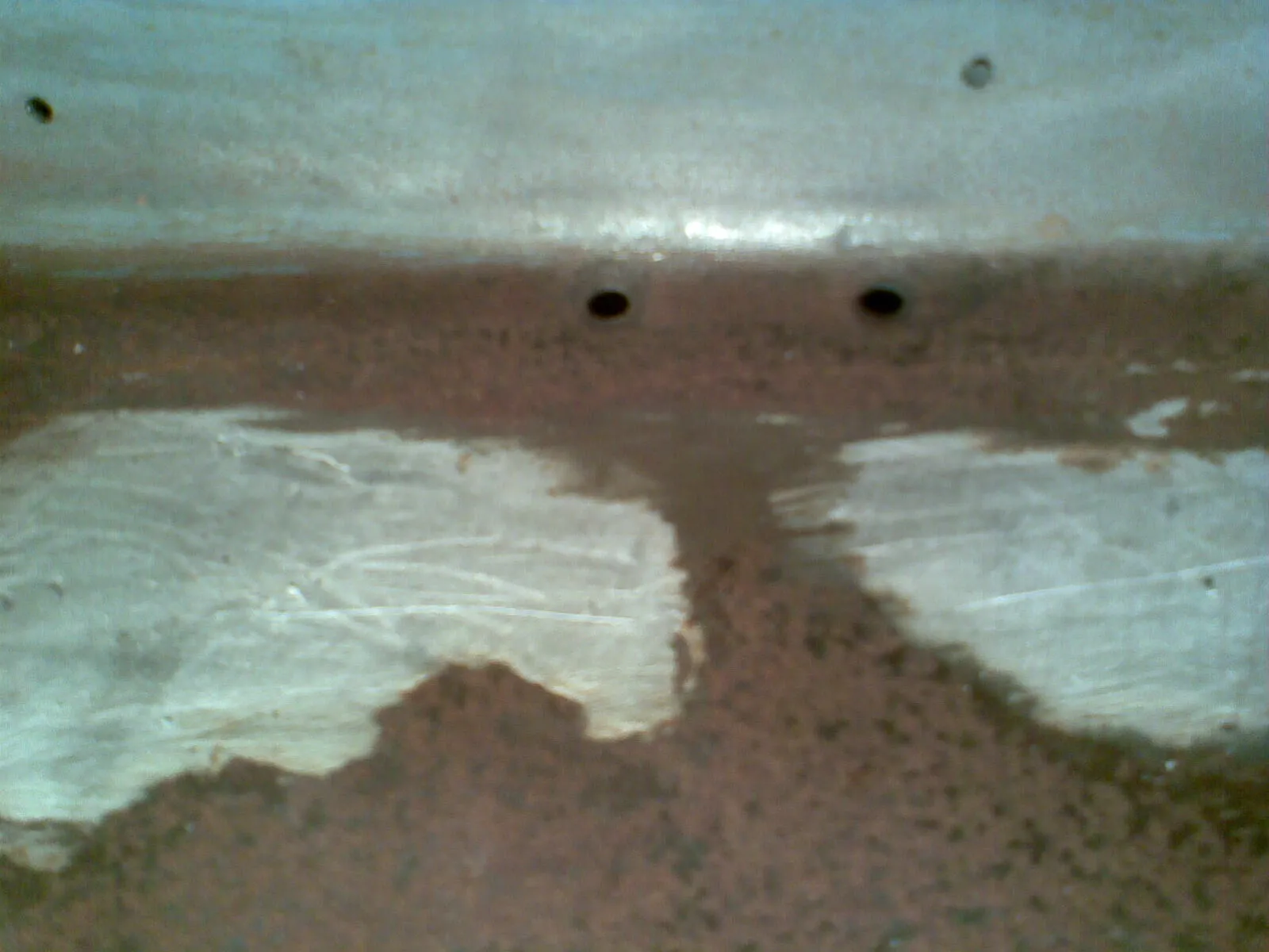

    • January 2, 2011 at 18:21
    tja ha,das weiss ich auch noch nicht genau.
    ich dachte ich werd erstmal das Trittbrett tauschen. Denn da hat jemand was drauf gebraten sodass der Übergang Rahmen zu Trittblech nichtmehr zusehn ist (siehe Bild 127).
    Wenn das getauscht ist werd ich den Plunder Sandstrahlen lassen und mich den anderen Überraschungen stellen.
    Oder würdest du anders vorgehen?
    Also ich denke der Schmodder der darauf gedonnent worden ist ne Mischung aus Spachtelmasse,Lack,und anderer Farben :-1 .

    • January 2, 2011 at 19:09
    Ich würde erstmal unter der Spachtelmasse nachschauen,was für Überraschungen sich dort verbergen.
    Die Passgenauigkeit bei den Zubehörtrittblechen ist ok.

    • January 2, 2011 at 20:15
    Also ich wollte defenitiv erst Trittblech tauschen und dann erst strahlen,da sie ja kein Lack mehr hat würde direkt das Blech angegriffen,sprich mehr Material abtrag.
    Belehrt mich eines besseren wenn ich falsch liege.
    Danköö :-2

    • January 2, 2011 at 20:24
    Wie wär es mit Trittblech Runter dann strahlen dann Blech wieder hin! da machst du im Schlimmsten Fall Zeit Kaputt. Allerdings würde ich auch erst mal alles anschauen das sieht schon sehr nach Flickwerk aus! Auch im Vergaserraum und an der Dämpferaufnahme!

    • January 3, 2011 at 16:44
    So, ein kleiner Schritt ist getan.
    War heut beim Tauchbad-endlacker meines Vertrauens.
    Der entlackt und entrostet das ganze gelumpe für nen Kurs wo ich nicht nein sagen konnte.
    Anfang der nächster Woche bekomme ich den Rahmen wieder.
    Es bleibt spannend 8o

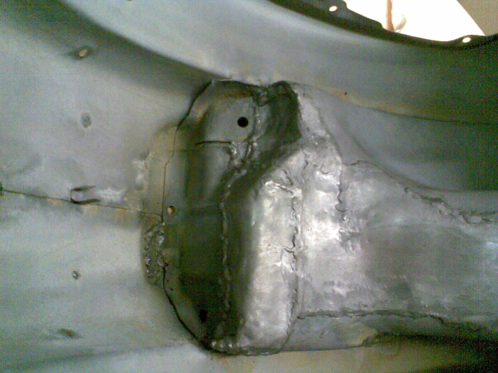

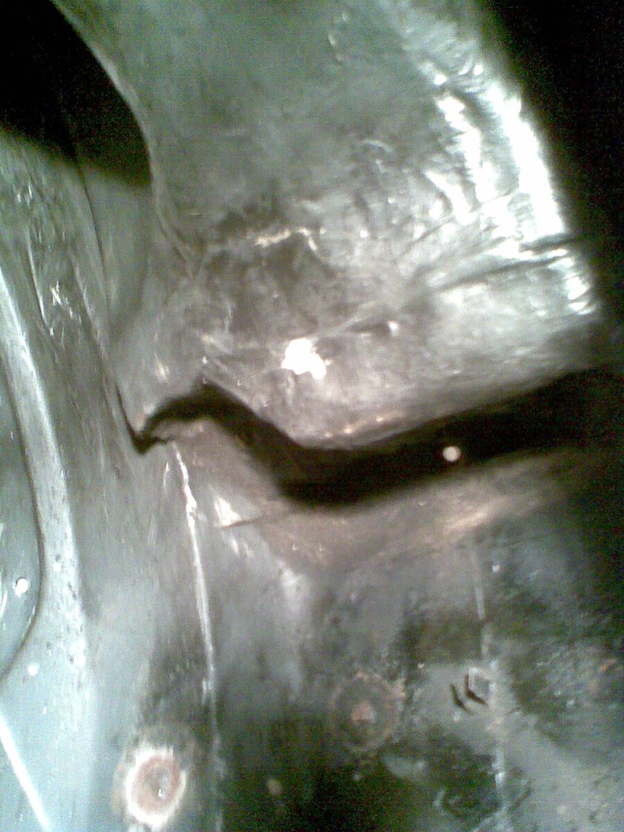

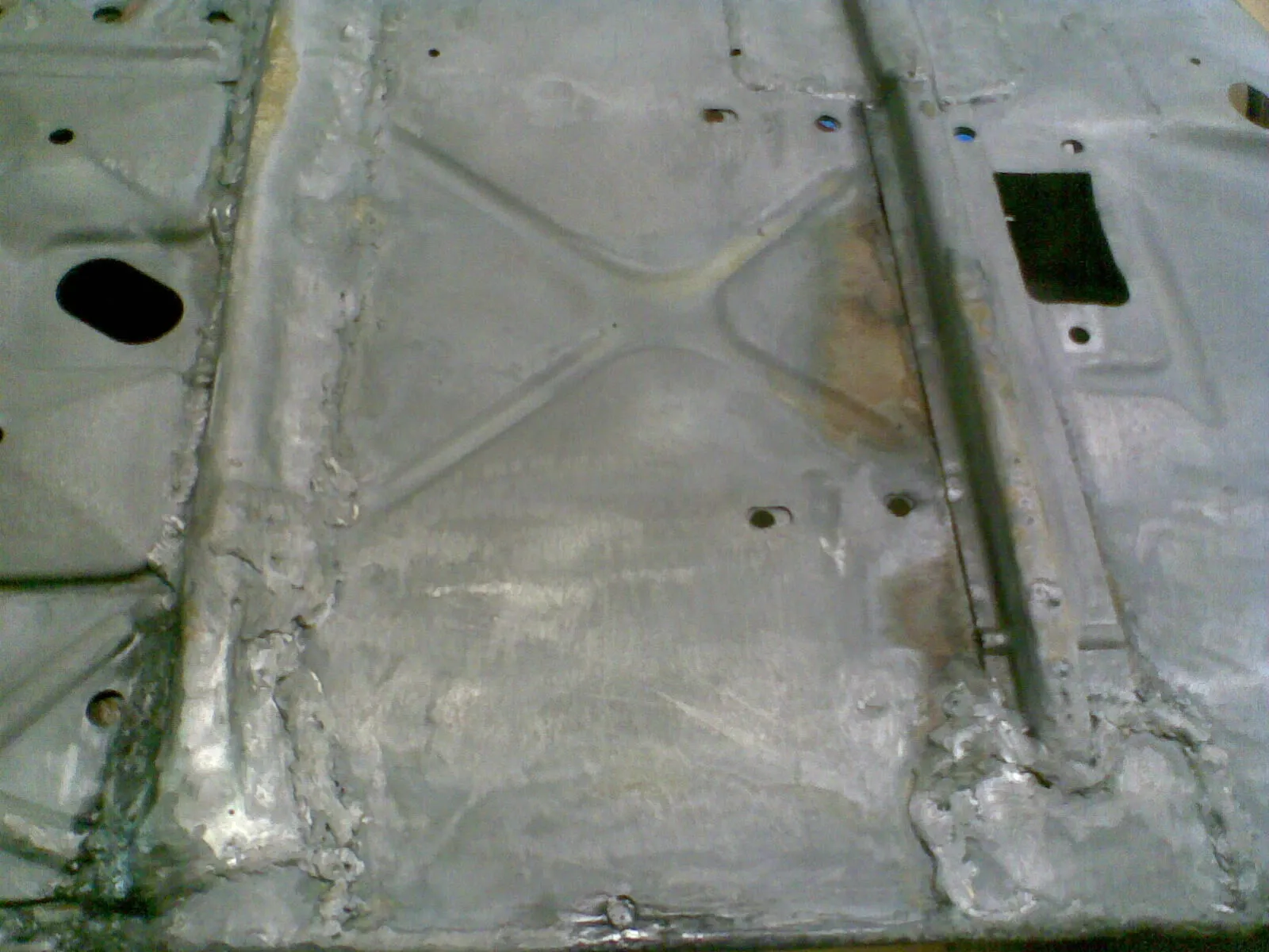

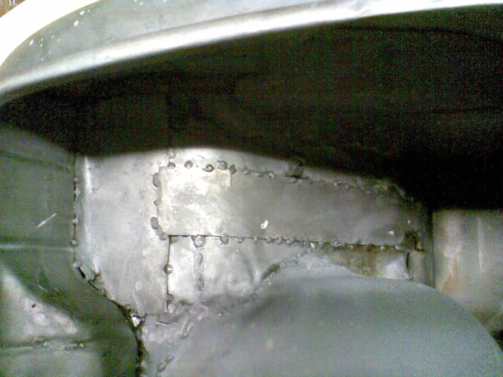

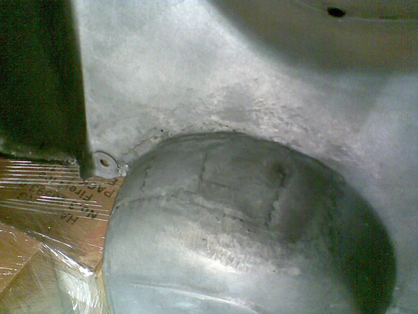

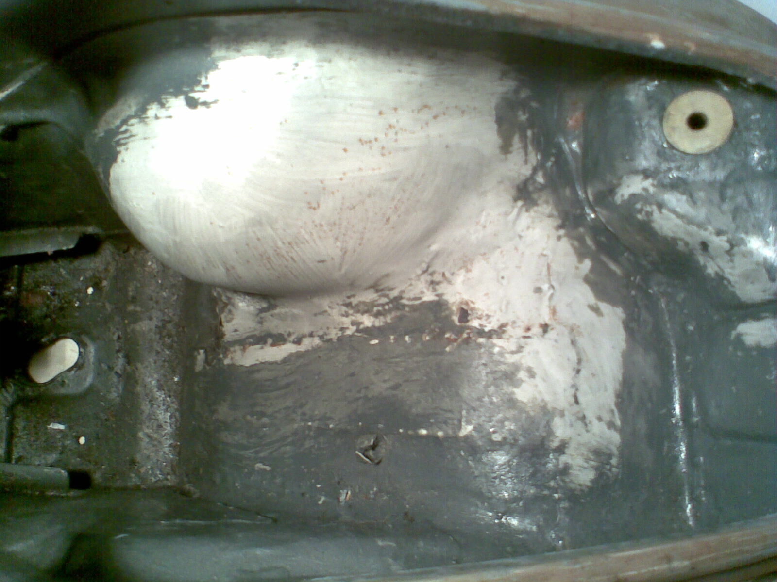

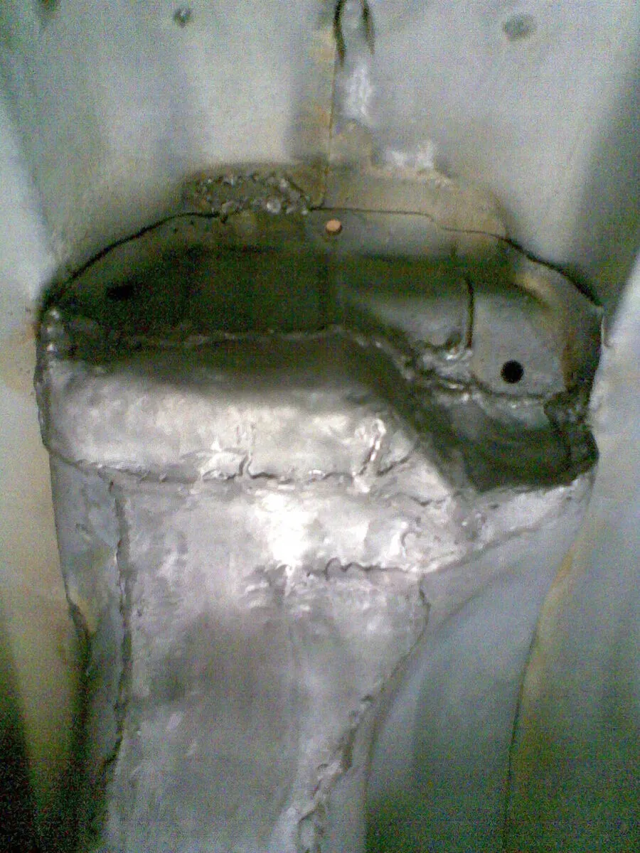

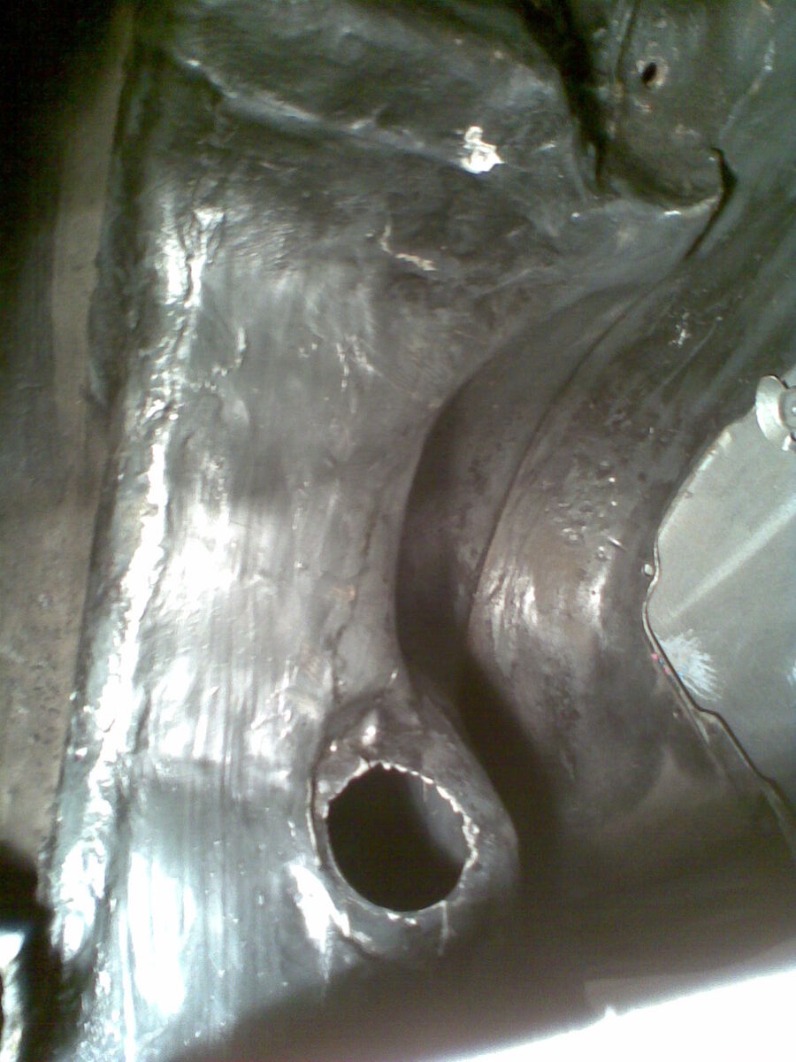

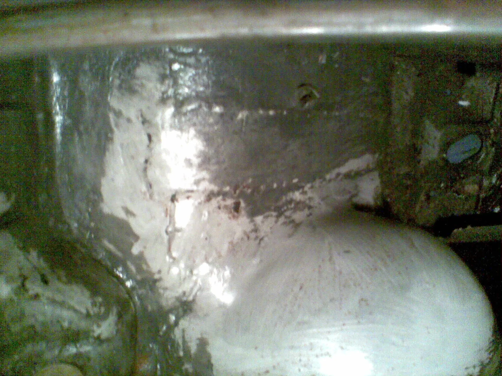

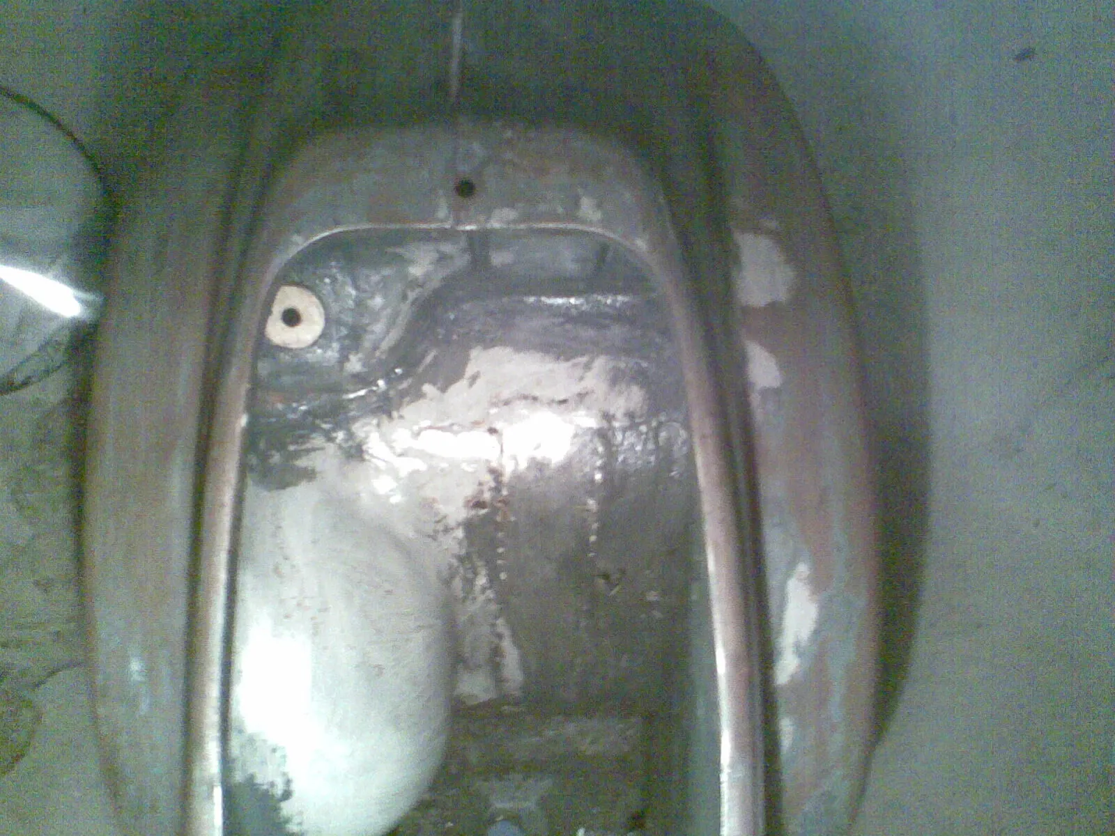

    So..
    hier ein paar Bilder von Frankensteins Braut......
    tja so siehts aus.
    das Teil ist gerad beim Spengeler der trennt die gebrutzelten Müllbleche raus und schaut wies drunter aussieht. :+4:+5:+4:+5
    aber gut .......wat mut dat mut
    593
    28,118
    5,447
    • January 14, 2011 at 20:47
    Oida! Wer hat den das zusammengebraten? Wenn dein Kumpel es nicht versuchen würde würd' ich dringend zu einem Austauschrahmen raten!

  • Ulmi
    stupidness is not a crime
    13,997
    2,792
    • January 14, 2011 at 22:30
    da ist nichts mehr zu retten, austauschrahmen und ab die post

  • tboyrex
    2,430
    477
    RexMoto
    • January 14, 2011 at 22:47
    Hui, also mit so ner geflickten Aufnahme würd ich keinen ruhigen km runter spulen. :+1
  • Stoxnet
    2,917
    514
    12
    Wendelstein
    Error 30 zu viele Zeichen
    • January 14, 2011 at 22:53
    Ich Versteh eure Bedenken nicht so ganz! Okay so wie es jetzt ist kann es nicht bleiben damit würde ich mich auch nicht Fahren trauen. Aber wenn es Ordentlich gerichtet wird hätte ich da keine Bedenken. Wenn man ein wenig mit Blech kann sollte es kein Problem darstellen. Wird ein langer weg und wenn man es nicht Selber machen kann auch mehr als unwirtschaftlich.Aber mein Gott der Weg ist das Ziel :D
    Alle sagen es geht nicht! Dann kam einer und hat es gemacht.
  • Ulmi
    13,997
    2,792
    die komplette hintere partie der stoßdämpferaufnahme ist nicht mehr zu gebrauchen, scheint der roller war mal gut mit rost bestückt, da ist keine stabilität mehr gegeben
    Zitat pkracer:
    Deloraz@chup4:
  • tboyrex
    2,430
    477
    RexMoto
    • January 14, 2011 at 23:06
    Also wie gesagt, die Stossdämpferaufnahme wäre einer der wenigen Bereiche am Mopped wo ich wirklich nicht mal annhähernd auch nur nen Kompromiss eingehen würde bzw mir denk " ach das wird schon halten" auch wenns nach aussen nach ner ordentlichen Schweissarbeit aussieht.
    Wie gesagt, nur meine Meinung aber mir wärs zu heiss aber das muss jeder für sich selbst entscheiden. Allerdings sieht die ganze sache schon wieder ganz anders aus, wenn du die Mühle mal verkaufen willst bzw sie tatsächlich verkaufst. :wacko:
  • Stoxnet
    2,917
    514
    12
    Wendelstein
    • January 14, 2011 at 23:10
    Klar geb dir schon Recht! Gute Arbeit ist da schon zu leisten das kann man nicht eben zusammen Braten! Sollte das gute stück jemals Verkauft werden kann man nur auf die Ehrlichkeit hoffen.
