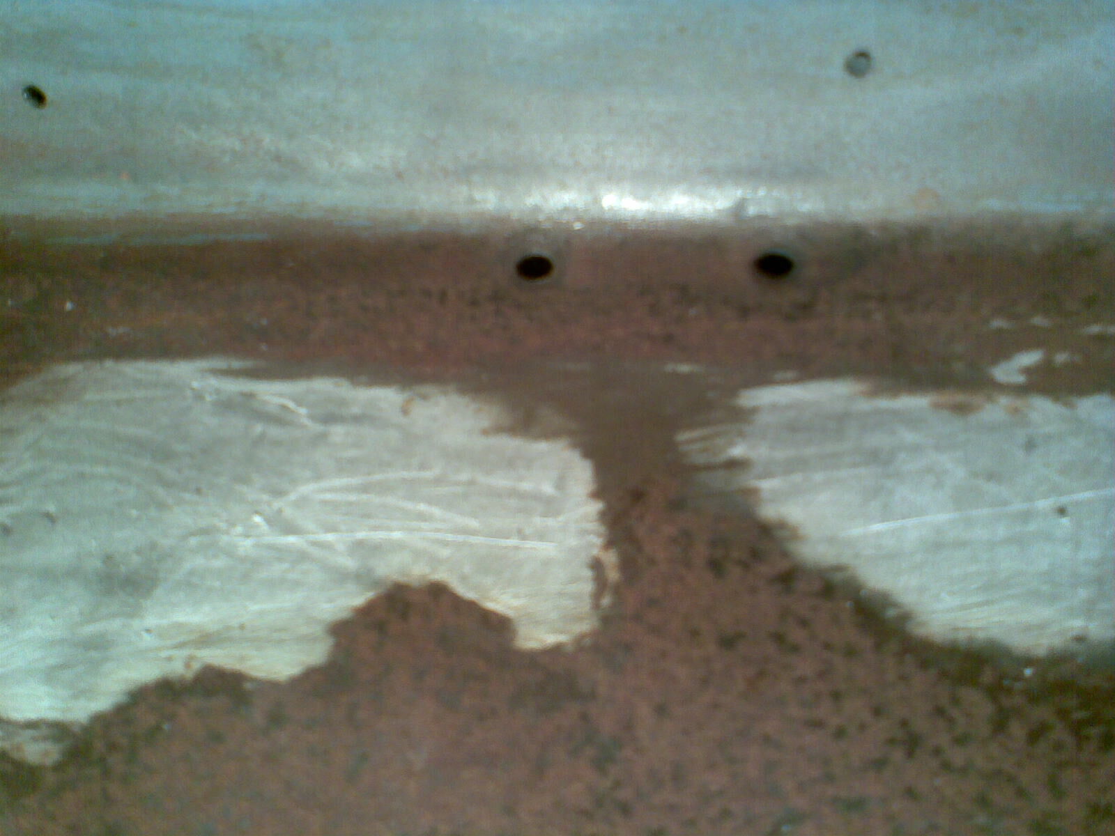

    was ist da denn draufgeschmiert????

    tja ha,das weiss ich auch noch nicht genau.
    ich dachte ich werd erstmal das Trittbrett tauschen. Denn da hat jemand was drauf gebraten sodass der Übergang Rahmen zu Trittblech nichtmehr zusehn ist (siehe Bild 127).
    Wenn das getauscht ist werd ich den Plunder Sandstrahlen lassen und mich den anderen Überraschungen stellen.
    Oder würdest du anders vorgehen?
    Also ich denke der Schmodder der darauf gedonnent worden ist ne Mischung aus Spachtelmasse,Lack,und anderer Farben :-1 .

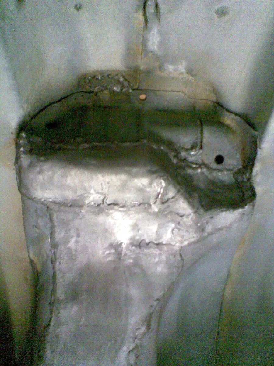

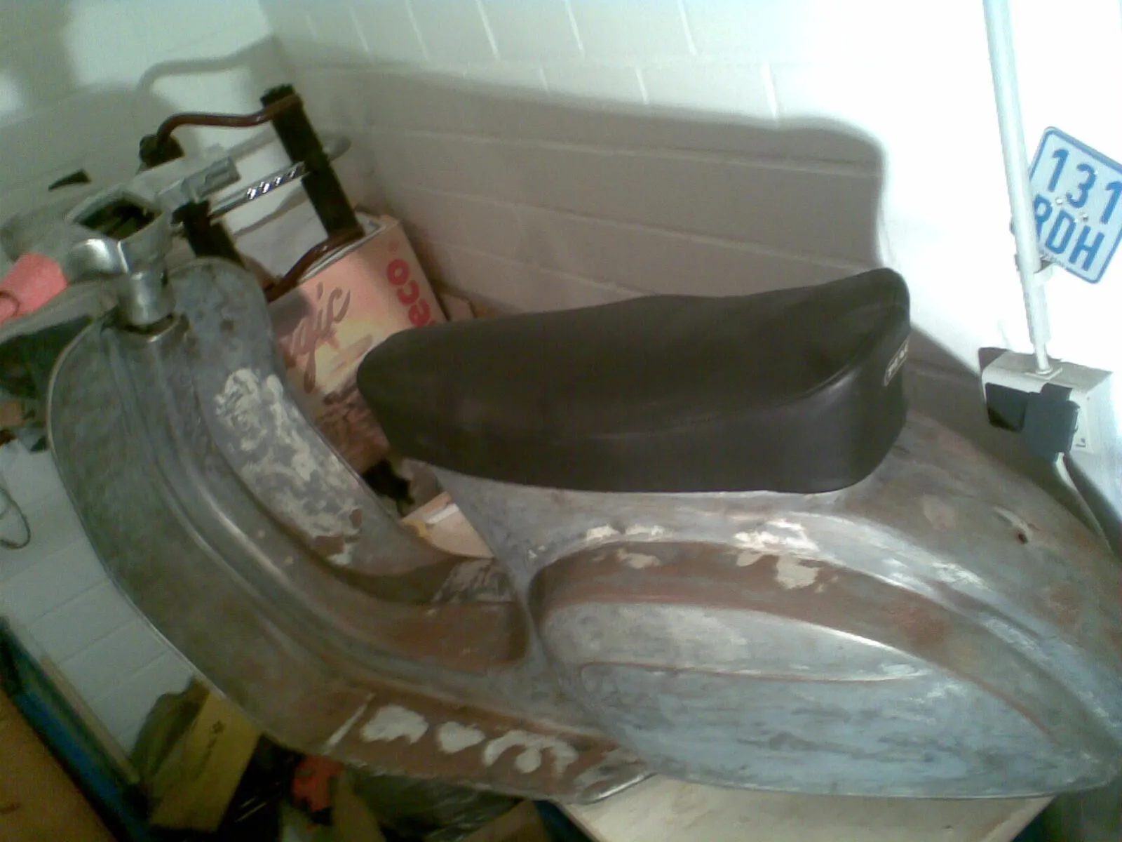

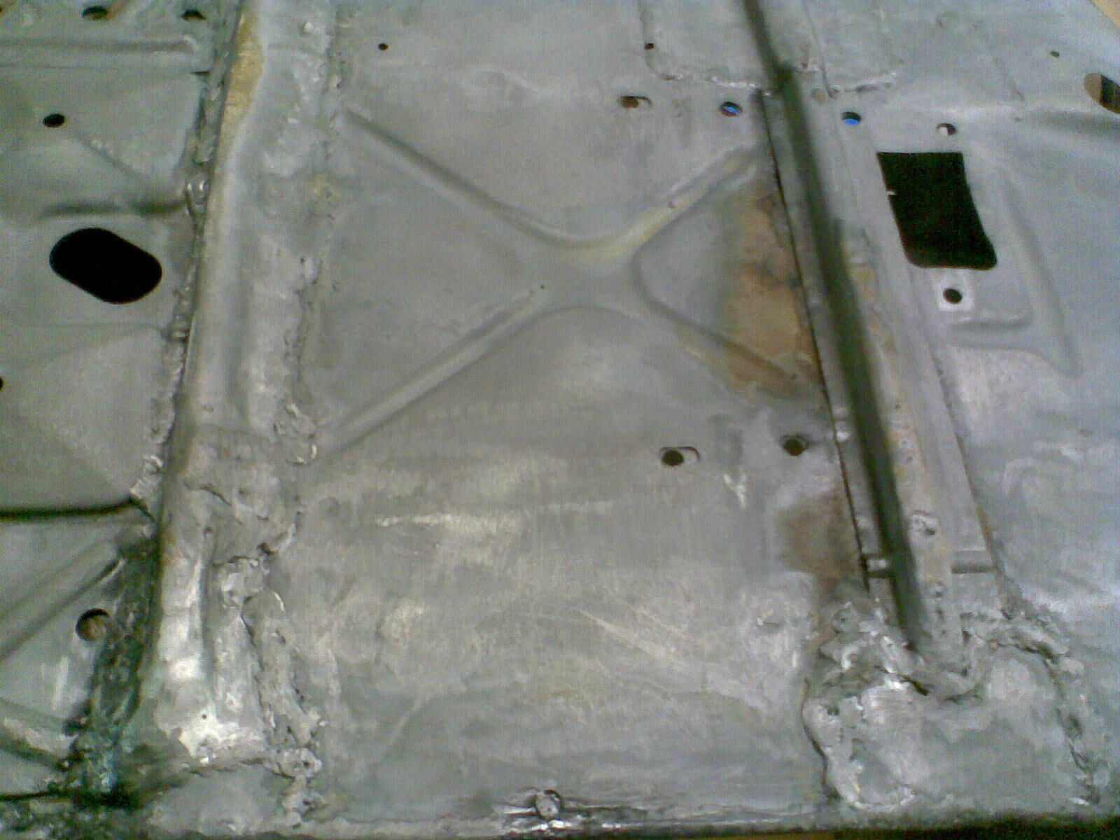

    hier ein paar Bilder von Frankensteins Braut......
    tja so siehts aus.
    das Teil ist gerad beim Spengeler der trennt die gebrutzelten Müllbleche raus und schaut wies drunter aussieht. :+4:+5:+4:+5

    Oida! Wer hat den das zusammengebraten? Wenn dein Kumpel es nicht versuchen würde würd' ich dringend zu einem Austauschrahmen raten!

    da ist nichts mehr zu retten, austauschrahmen und ab die post

    Hui, also mit so ner geflickten Aufnahme würd ich keinen ruhigen km runter spulen. :+1

    Ich Versteh eure Bedenken nicht so ganz! Okay so wie es jetzt ist kann es nicht bleiben damit würde ich mich auch nicht Fahren trauen. Aber wenn es Ordentlich gerichtet wird hätte ich da keine Bedenken. Wenn man ein wenig mit Blech kann sollte es kein Problem darstellen. Wird ein langer weg und wenn man es nicht Selber machen kann auch mehr als unwirtschaftlich.Aber mein Gott der Weg ist das Ziel :D

    die komplette hintere partie der stoßdämpferaufnahme ist nicht mehr zu gebrauchen, scheint der roller war mal gut mit rost bestückt, da ist keine stabilität mehr gegeben

    Also wie gesagt, die Stossdämpferaufnahme wäre einer der wenigen Bereiche am Mopped wo ich wirklich nicht mal annhähernd auch nur nen Kompromiss eingehen würde bzw mir denk " ach das wird schon halten" auch wenns nach aussen nach ner ordentlichen Schweissarbeit aussieht.
    Wie gesagt, nur meine Meinung aber mir wärs zu heiss aber das muss jeder für sich selbst entscheiden. Allerdings sieht die ganze sache schon wieder ganz anders aus, wenn du die Mühle mal verkaufen willst bzw sie tatsächlich verkaufst. :wacko:

    Klar geb dir schon Recht! Gute Arbeit ist da schon zu leisten das kann man nicht eben zusammen Braten! Sollte das gute stück jemals Verkauft werden kann man nur auf die Ehrlichkeit hoffen.
