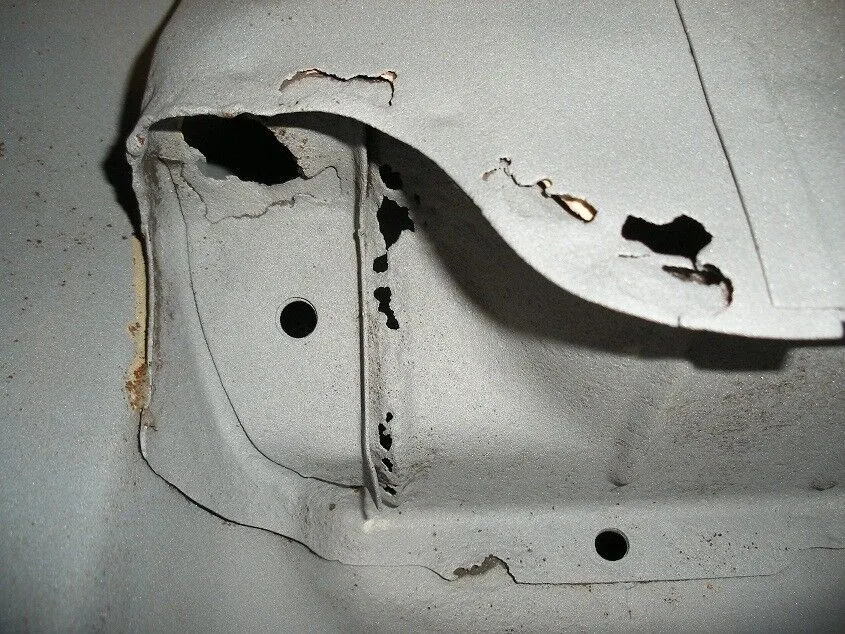

    Hab heute meine 50 Special vom Sandstrahlen zurück bekommen, und da offenbart sich ja immer der wahre Zustand der Karosserie. :+4 Wie auf den Bildern unten zu erkennen hat es das Blech der Stoßdämpferaufnahme ziemlich hinter sich. Meine Frage ist jetzt wie ich das Blech am besten ersetzten kann ohne gleich eine Ausbildung zum Karosseriespengler zu machen. Am schönsten wäre es natürlich wenn es ein Reparaturblech geben würde, habe aber bisher nichts gefunden. Falls es sowas doch gibt, nennt mir bitte eine Bezugsquelle. Soll ich jetzt einfach ein Blech "drüber dengeln" und das dann verschweißen oder es komplett ersetzen? Bin über Tipps von allen die das schonmal gemacht haben sehr dankbar.

    reperaturbleche gibt's da nicht. maximal könntest du aus nem schlachtroller das blechstück raustrennen und einschweißen (lassen).
    da du es aber warscheinlich nicht selber machst (?!) würde ich erstmal zu nem karosseriebauer gehn. der kann dir vlt. auch direkt ein negativ machen und dieses einschweißen. geh doch einfach mal zu einem und frag nach (denn fragen kostet nicht's :whistling: ).
    PS: flickwerk wird bei diesem rostfraß nichts bringen, da kaum noch fläche zum schweißen da ist. --> komplette ecke muss m.M.n. ersetzt werden.

    Ich will das eigentlich selber machen, ein Karosseriebauer ist erstmal nicht vorgesehen. Mein Bruder ist Schlosser und wird das Blech einschweißen. Die Frage ist für mich nun hauptsächlich, da es ja leider kein Reparaturblech gibt, wie ich am besten ein Blech anfertige. Erst das alte Blech raustrennen und als Vorbild für ein neues nehmen, oder das neue Blech über dem noch eingebauten alten Blech in Form dengeln?

    dir ist aber klar das dieser bereich einer der am stärksten belastesten ist ,hier überlappen sich mehrere Bleche um die nötige stabilität zu gewährleisten ,einfach ein Blech reinbruzeln ist hier nicht

    Also ich würde da garnichts selber machen, die Stossdämpferaufname ist ein sicherheitsrelevantes Teil deines Fahrzeugs! Finger weg davon. Wenn überhaupt lass einen Profi dabei gucken.
    Wenn du später mit vollgas durch ein Schlagloch fährst und das bricht wieder überschlägst du dich wie ne Dreckschüppe!

    ich hab mich getraut das bei meiner xl selber zu machen.. is auch nich schwer..
    hab das loch mitm blech verschweißt,
    und von unten ein u-profil über die gesamte länge rein geschweißt, das hält!
    darf halt keon büchsenblech sein.
    mein u-profil is 12mm stark und die flanken gehen 20mm runter..
    muss nur richtig verschweißt sein, das nehm ich aber an da dein bruder schlosser ist, sollte er auch über tragfähigkeit bescheid wissen, und anständig schweißen können.

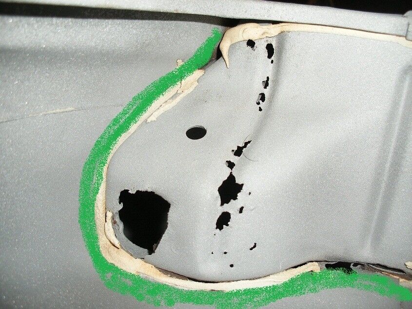

    Der Rest vom Rahmen ist soweit in Ordnung. Trittbrett/Beinschild war durch und liegt hier schon als Neuteil zum einschweißen bereit. Ansonsten gibt es noch eine kleine Durchrostung hinter dem Kennzeichenhalter die mit kleinem Aufwand zu beheben ist. Und an den Roller kommt kein Hobbyschweißer. Mein Bruder ist gelernter Schlosser und macht beruflich nichts anderes als schweißen, er weiß also was er tut. Und ich werde mich später nicht auf einen Roller setzen bei dem ich auch nur den Verdacht habe, dass er der täglichen Belastung nicht standhalten würde. Trotzdem bin ich natürlich um jeden Tipp dankbar. Meine Idee bezüglich der Durchrostung ist das noch vorhandene Blech so wie es ist im Rahmen zu lassen und von beiden Seiten ein Karosserieblech anzupassen, so dass sie sich an die Kontur des vorhandenen Blechs "anschmiegen". Ist zwar ein großer Aufwand aber so kann ich sicher sein, das die Passgenauigkeit der Stoßdämpferaufnahme bestehen bleibt und gleichzeitig genug Stabilität in den Bereich kommt. Mal abgesehen von dem Aufwand, was haltet Ihr von der Idee? Denn eigentlich ist ein neuer Rahmen bzw. ein Karosseriebauer zu 300 Euro nicht mehr in meinem Budget.
    das ändert aber nichts an der Problematik das in diesem bereich die Bleche mehrfach überlappend sind um für die nötige Rahmensteifigkeit sorgen und ein Blech oben und unten höchstens Kosmetische wirkung hat darunter ist das Blech trotzdem geschwächt

    Ich glaub ich hab mich falsch ausgedrückt. Die Bleche sollen nicht nur auf das vorhandene, löchrige Blech geschweißt werden, sondern über eine Falz auch noch mit den nebenliegenden Karosserieteilen. Wie das Originalblech ja auch. Ich hab das mal mit Paint grün makiert, da soll eine Falz an dem umliegenden, gesunden Blech liegen und verschweißt werden. Ich hoffe, dass das verständlich ist.

    Klingt doch gut. Und wenn da auch jemand ran geht der vom Schweißen was versteht, why not, spricht nichts dagegen.
    Am Ende einige Löcher durch alle 3 überlappenden Bleche bohren, die wieder zuschweißen, an dein grün Markiertes schweißen... was soll denn da nicht halten yohman-)
    Sauber gemacht siehts wohl garnicht zu furchtbar aus. Beim Verkauf aber darauf hinweisen!
    Und denk irgendwie an den Rostschutz... damits nicht bald wieder so aussieht
