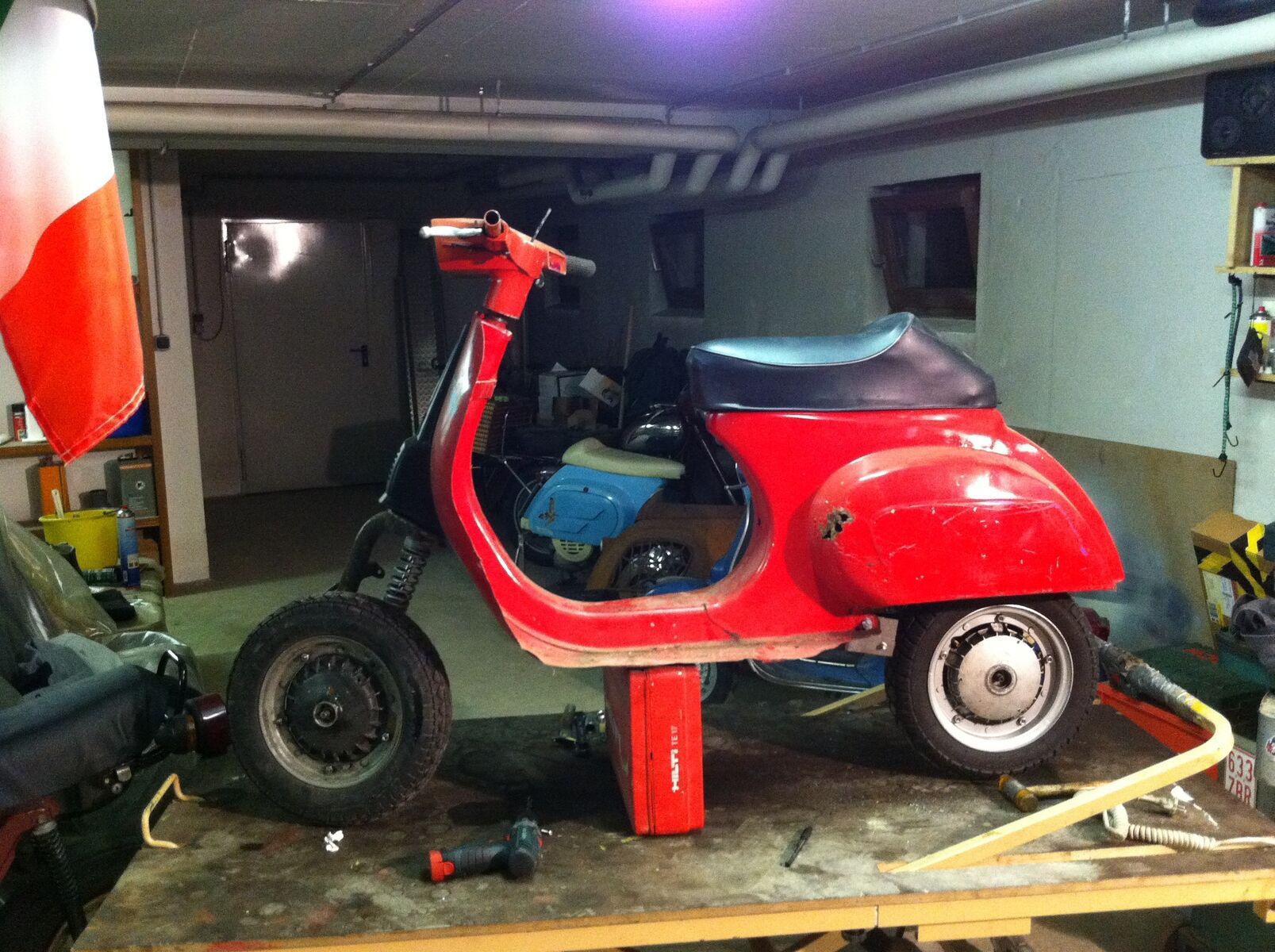

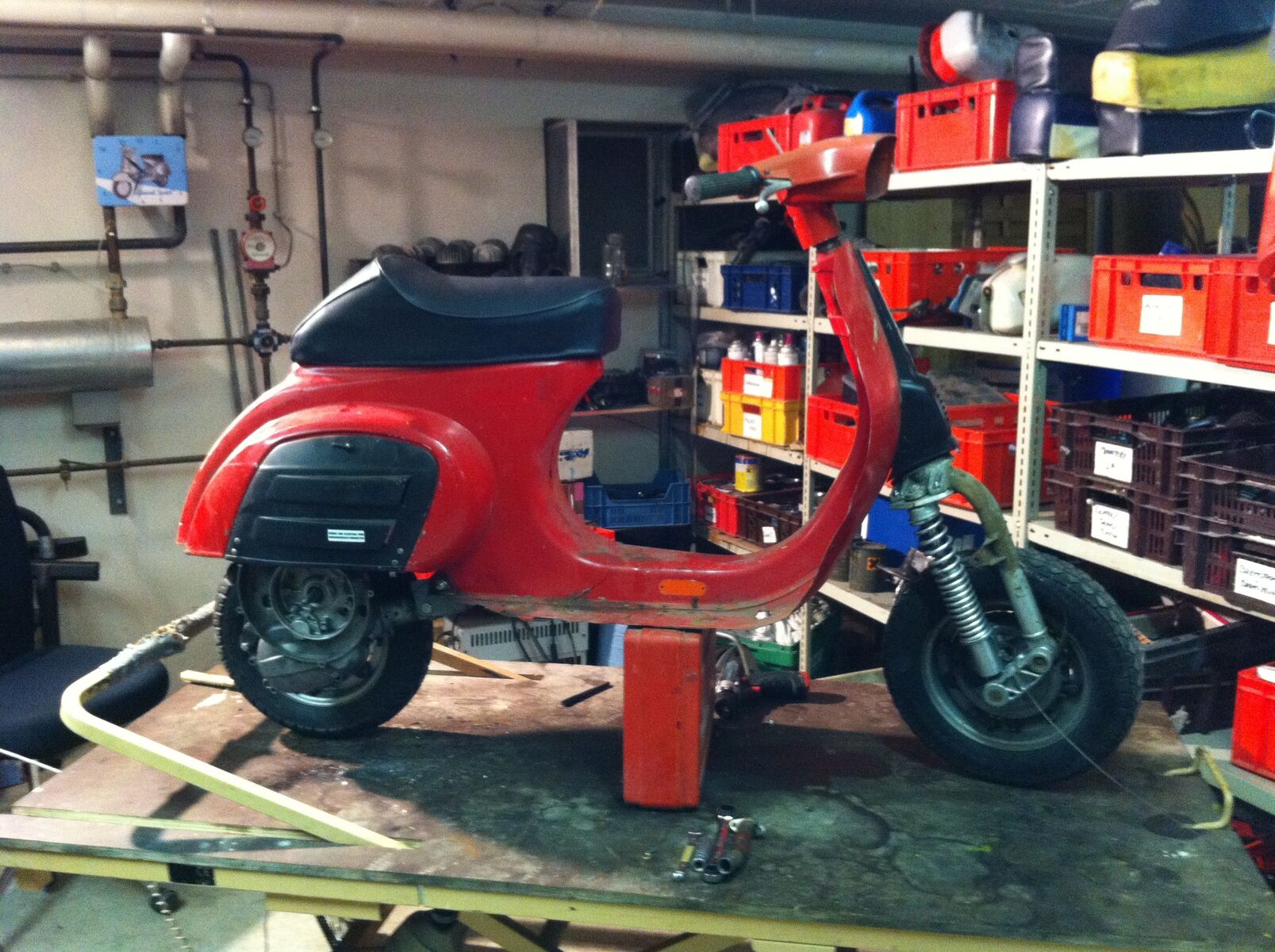

    es wird langsam... 6cm höher, 5cm längerer radstand:

    So ein Spielzeug hätt ich auch gern für die Äcker bei uns

    wieso eigentlich nen spezialrahmen ? :+4

    na das sieht doch schonmal ned schlecht aus mit der bodenfreiheit 2-)

    schweiß BITTE BITTE BITTE ne querstrebe zwischen lenkrohr und sitz ein und versteif das beinschild mit nem 5mm vollmaterial. ggf. würd ich unten am trittblech sogar noch was reinbraten.
    ich hätte massive bedenken dass der rahmen die grätsche beim ersten sprung macht.
    bei weiteren fragen steh ich dir gerne zur verfügung. (bin ja die hälfte meines leben auf motocrossstrecken unterwegs gewesen) :-2

    was das mit meinen durchaus ansehnlichen beinen zu tun hat weiß ich zwar auch nicht, aber ich denke auf so eine strebe kann man auch verzichten.
    man sieht ja auch genug crossroller die ohne rumfahren, und du kannst die "sprünge" auf so einem kurs auch nicht mit sprüngen auf ner richtigen crossbahn vergleichen.
    das sind ja eher nur hopser ;)
    und wenn dann wirds den rahmen vielleicht bissl verziehen, aber das er komplett die grätsche macht und zusammenklappt schließ ich jetzt mal aus.
    genauso wie das vollmaterial ums beinschild rum. wenns mich hinhaut und das beinschild verbiegt, mei, dann wird eben dagegengetreten dasses wieder grad ist.
    bei dem rahmen is eh drauf geschissen :D
