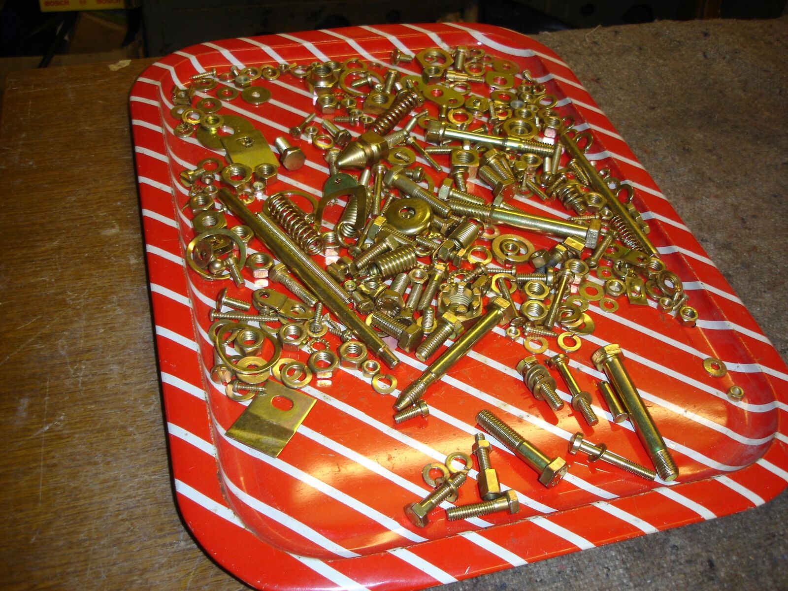

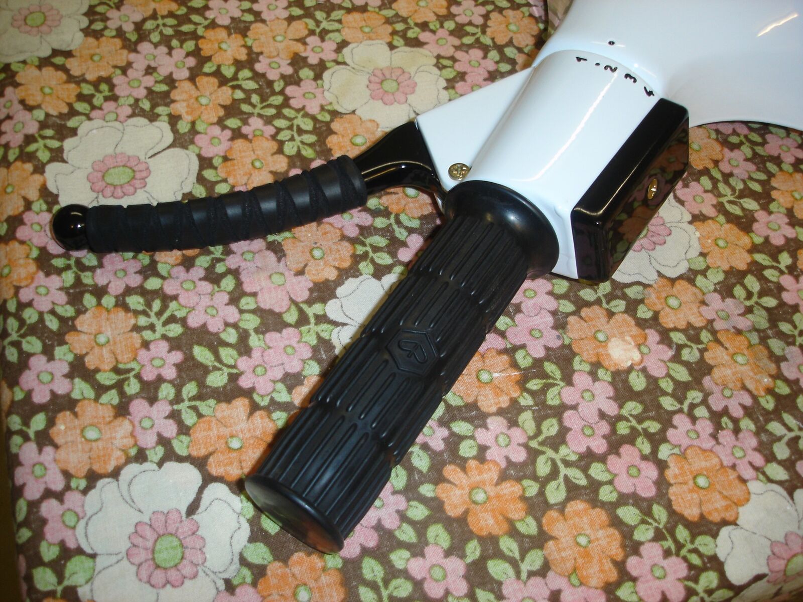

    Wie hast du die blanken Metallteile wie Schrauben, Bremshebel etc. behandelt, galvanisiert oder lackiert?
  • vespa_rocker
    205
    Oberasbach
    vespa px80
    • January 22, 2011 at 11:50
    • #27
    Hey cirlu,
    also die Schrauben hab ich gelb verzinken lassen, und den Rest hab ich lackiert.
    Und dass sich die Farbe an den Bremshebeln net abnutzt, hab ich so Stulpen drüber,ich hab mal zwei Bilder angehängt,............ --)

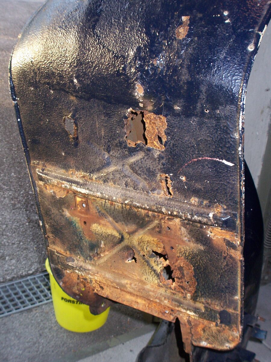

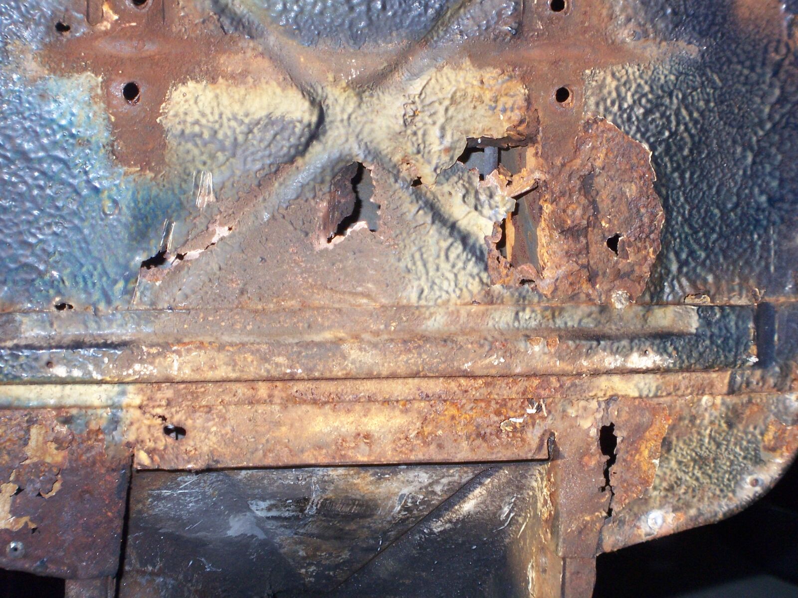

    aber ein kleines aber gibts :whistling: was hat der unterbodenschutz auf der trittblechunterseite und im Motorraum zu suchen :whistling:

    Und jetzt zum Unterbodenschutz im Radlauf und am Unterboden,
    der is halt als Steinschlagschutz gedacht, sonst fängt sie ja bald wieder des rosten an, wenn sie a paar Steinschläge abkriegt, und gegen Rost bin ich allergisch :-8
    deshalb auch meine Kritik , den damit hast dir ne gefährliche Rostfalle eingebaut :whistling:

    • #36
    Scheise des schaut übel aus, tut richtig weh ,ne Vespa so zu sehen. :+5
    Is des deine?
    Aber meine Meinung dazu is, das da jemand den Unterbodenschutz schon auf Flugrost gespritzt hat, um den Rost zu verstecken. Und dann warscheinlich noch im Winter gefahren is.
    Aber bei mir wird des nie mehr soweit kommen, wie auf den Bilder hier, weil das einzige Wasser, des mein Baby noch sehn wird, is des Wasser mit dem ichs wasch.
    Aber bei nem Alltagsfahrzeug stimm ich dir da total zu mit dem Unterbodenschutz,
    Trotzdem danke für den Hinweis

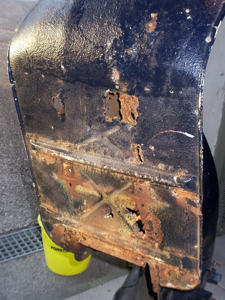

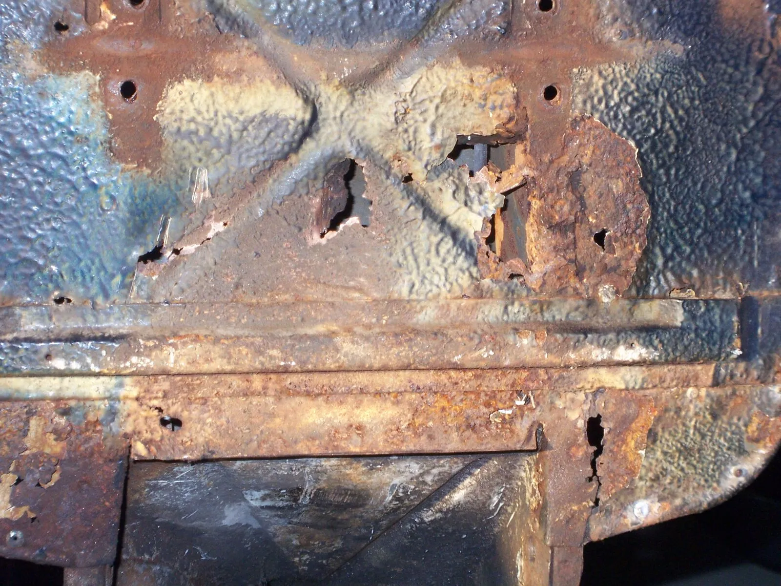

    nein das ist nicht meine ich würd so nen bitumendreck nie in die nähe meiner Roller kommen lassen :-8
    und nein da wurde nicht über flugrost aufgetragen sondern wurde 3jahre bevor ich sie "nur schnell mal neu lackieren" sollte komplett neu aufgebaut ,nicht im Winter aber sonst auch bei jedem Wetter gefahren , deshalb auch die pampe draufgeschmiert --> weil bei jeden wetter gefahren wird soll die schicht vor rost schützen :wacko:
    nur hat das zeug den nachteil das es rissig wird dort dann feuchtigkeit (und da reicht schon die normale Luftfeuchtigkeit) :+7 eindringt und schön unbemerkt ´sein rostiges werk vollbringen kann

    Und warum wird Rostschutz dan bei Autos beim Unterboden verwendet ????
    Der Roller den du gezeigt hast der wurde bestimmt länger gefahren, ich fahre mine Vespa schon 2jahre mit Unterbodenschutz und vor einer Woche habe ich es neu gemacht und drunter schaut es noch wie neu aus !
    Ich weis ja nicht was die leute da Falsch machen beim lackieren das sowas passiert......

    Hey rally221,
    also das was du schreibst mag stimmen, wenn man die Karosse sandstrahlt, und dann direkt aufs planke Metall den Unterbodenschutz drauf spritzt,und dann lackiert.
    Aber ich hab meine Karosse nachm sandstrahlen erstmal mit Rostschutz (´Mening´ wenn du das vieleicht kennst )lackiert, dann mit Epoxydgrundierung,und dann erst den Unterbodenschutz,dann nochmal grundiert, und dann Farbe.Und glaub mir, des Ding wird nie so aussehn, wie auf deinen Bildern, weil ich da schon viel früher was unternehmen würde. ;)
