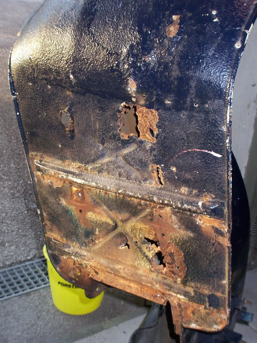

deshalb auch meine Kritik , den damit hast dir ne gefährliche Rostfalle eingebaut
Scheise des schaut übel aus, tut richtig weh ,ne Vespa so zu sehen.
Is des deine?
Aber meine Meinung dazu is, das da jemand den Unterbodenschutz schon auf Flugrost gespritzt hat, um den Rost zu verstecken. Und dann warscheinlich noch im Winter gefahren is.

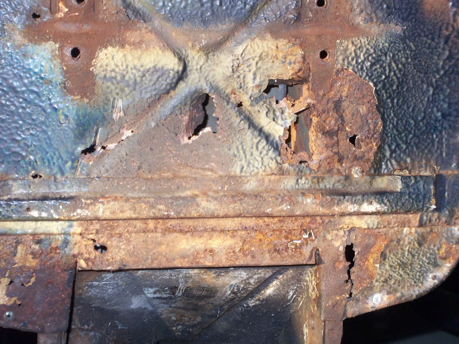

nein das ist nicht meine ich würd so nen bitumendreck nie in die nähe meiner Roller kommen lassen
und nein da wurde nicht über flugrost aufgetragen sondern wurde 3jahre bevor ich sie "nur schnell mal neu lackieren" sollte komplett neu aufgebaut ,nicht im Winter aber sonst auch bei jedem Wetter gefahren , deshalb auch die pampe draufgeschmiert --> weil bei jeden wetter gefahren wird soll die schicht vor rost schützen
nur hat das zeug den nachteil das es rissig wird dort dann feuchtigkeit (und da reicht schon die normale Luftfeuchtigkeit)
eindringt und schön unbemerkt ´sein rostiges werk vollbringen kann -
Und warum wird Rostschutz dan bei Autos beim Unterboden verwendet ????
Der Roller den du gezeigt hast der wurde bestimmt länger gefahren, ich fahre mine Vespa schon 2jahre mit Unterbodenschutz und vor einer Woche habe ich es neu gemacht und drunter schaut es noch wie neu aus !
Ich weis ja nicht was die leute da Falsch machen beim lackieren das sowas passiert......
