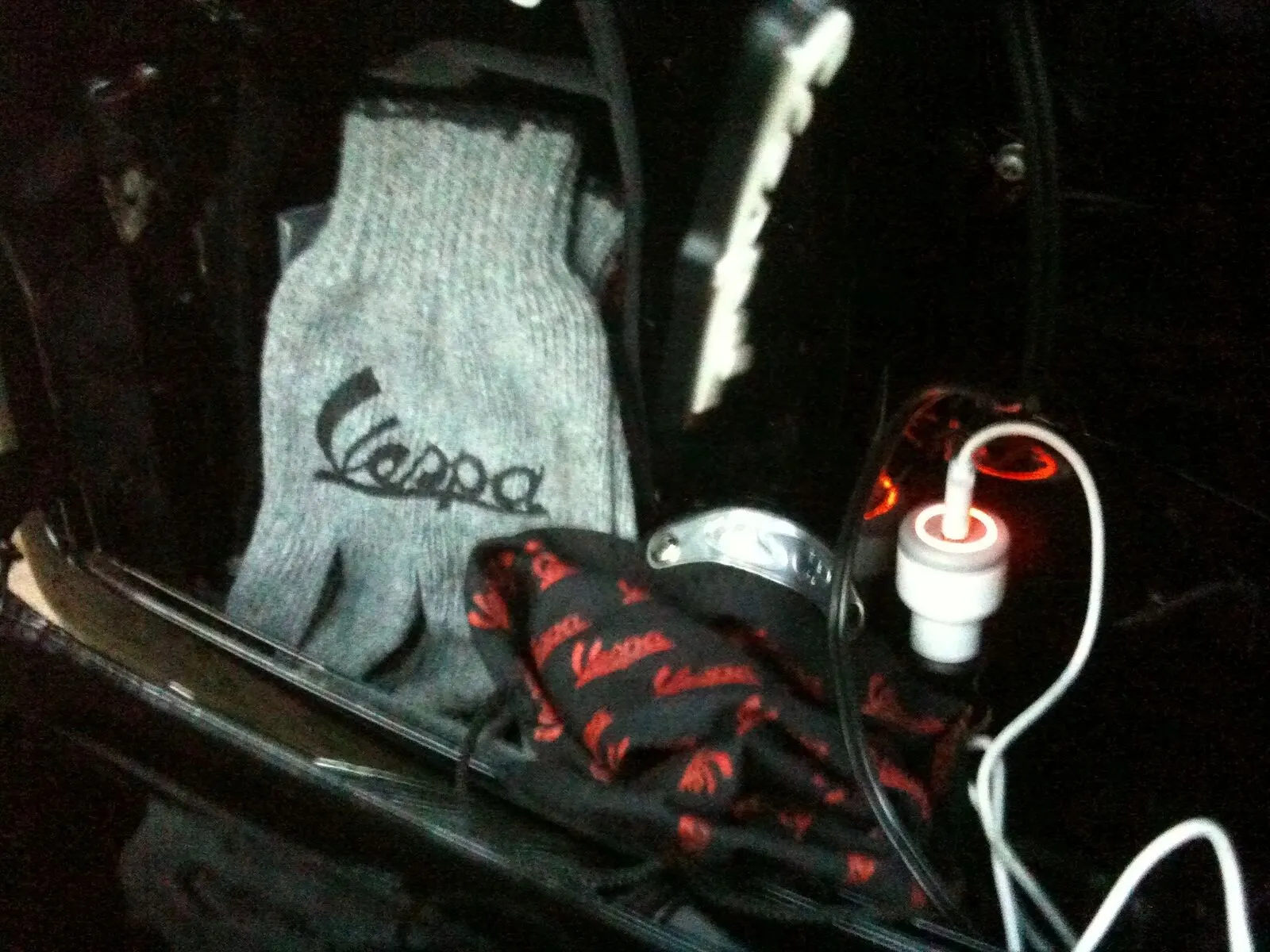

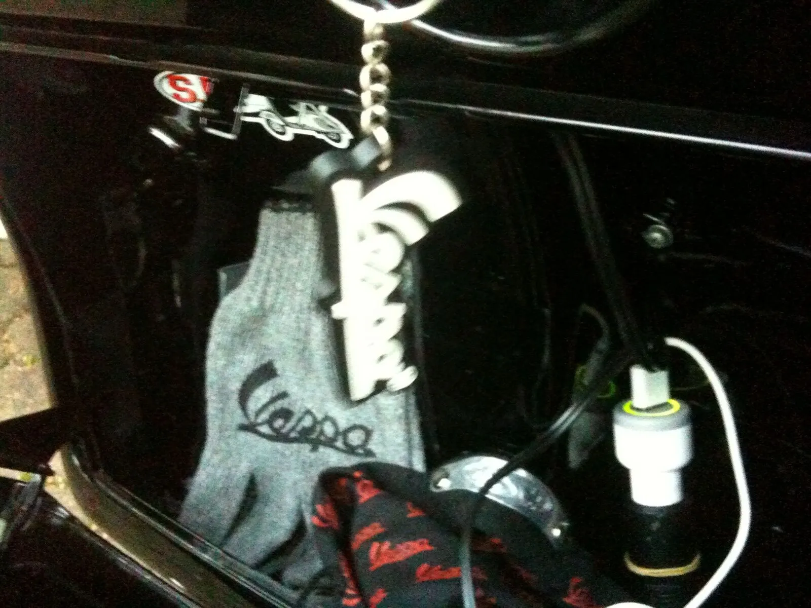

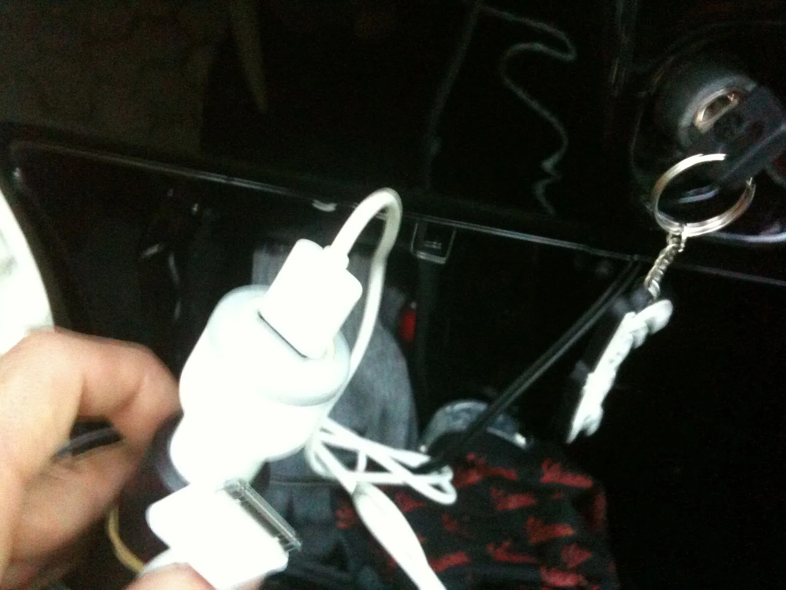

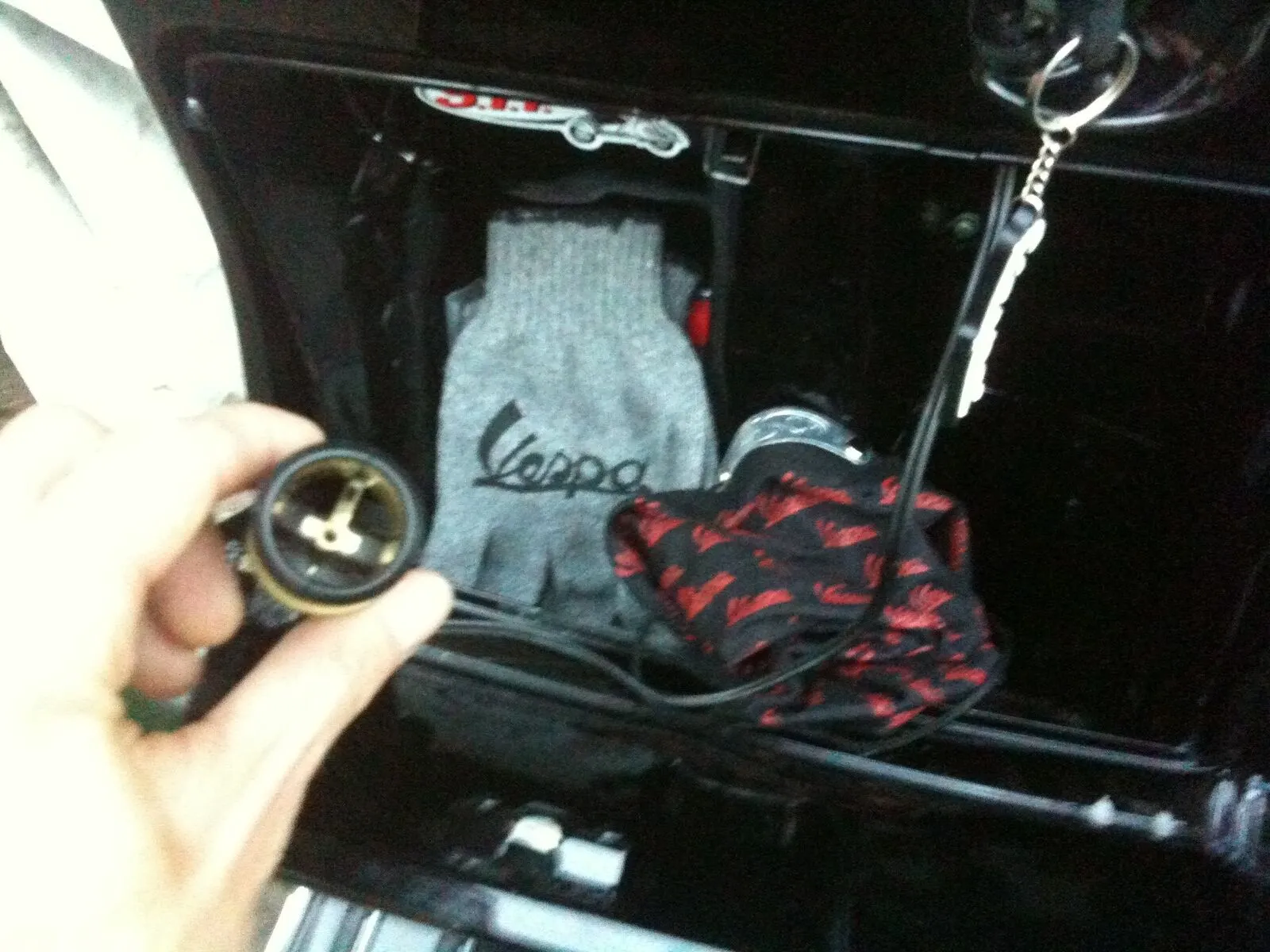

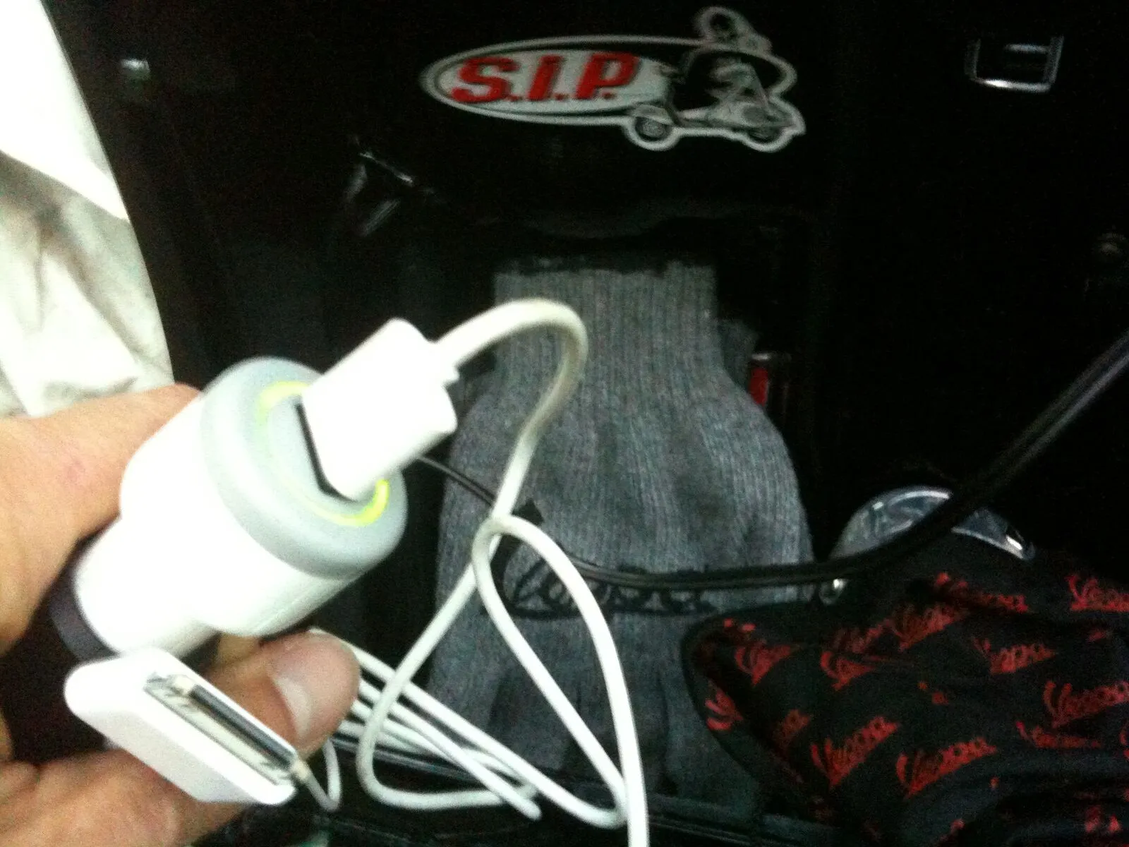

    Hier ein witziges gimmick ein 12V Steckdose für IPhone Ladegerät oder was auch immer

    Wie bekommst du den Gleichstrom an den KFZ-Stecker zum Laden ?????
  • Keeper
    325
    53
    Mörfelden
    PK 50 XL2, PK 50 XL Elestart
    • January 20, 2011 at 21:52
    • #30
    Gute Frage da alles Wechselspannung ist musste ich erstmal überlegen aber die Hupe ist das einzige was mit gleichspannung betrieben wird also muss der Hersteller ja irgendwo einen Gleichrichter verbaut haben und genau da bin ich dann drangegangen.
    Die Hupe ist in Watt angegeben das habe ich mit 12V in Ampere umgerechnet das waren dann 3,75 A also eine 3,5 A Sicherung dazwischen und so ist es sicher das der Gleichrichter nicht zu einem Gleich riecht er wird.

    Hallo Keeper,
    die Hupe zieht ihre Leistung nur für Sekunden. Damit sie die bekommt haben die Hupengleichrichter m.W. Elkos verbaut. Wenn du 3,5 A Gleichstrom über längere Zeit zapfst würde ich das dabei aufmerksam beobachten - sofern man das während des Fahrens tun kann ...

    Danke für den Tip das werde ich beobachten. Solange ich allerdings nur mein Händy lade das sind einige 100mA brauche ich mir wohl keine Gedanken machen

    Hallo lukk,
    wenn ich den kleinen weißen Adapter richtig einschätze, dann ist der nicht in der Lage aus 12 V DC 230 V AC und wieder 4,5 V DC zu machen. Das scheint lediglich ein Adapter zu sein, der aus den 12 V DC 5 V DC nach USB-Standard macht. Der wird vielleicht ein bisschen warm werden weil er ein paar V verbrennt aber das war es wohl schon.
