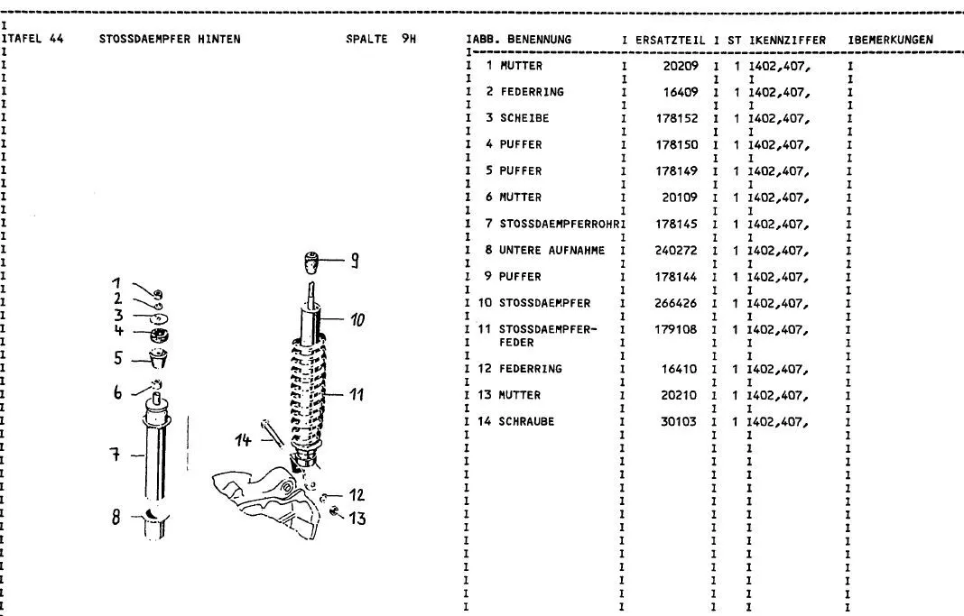

setze gerade meine Pk wieder zusammen! Nur jetzt weiss ich nicht mehr genau wie der Stoßdämpfer mit der Karosse verschraubt wird.
Stimmt die reihenfolge der gummis? Brauch ich alle gummis ? Fehlen noch teile? Danke euch !
