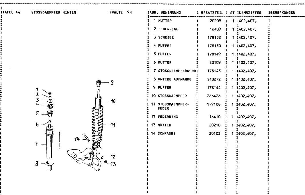

    setze gerade meine Pk wieder zusammen! Nur jetzt weiss ich nicht mehr genau wie der Stoßdämpfer mit der Karosse verschraubt wird.
    Stimmt die reihenfolge der gummis? Brauch ich alle gummis ? Fehlen noch teile? Danke euch !

    Ich weiss nicht ob ich den gummi ganz rechts auf dem bild brauch!
    • January 23, 2011 at 14:54
    Hi, ich denke das beantwortet Deine Frage.

    seh ich das richtig das die karosse zwischen 4 und 5 kommt ? und das der letzte gummi nicht dazu gehört ?
    • January 23, 2011 at 15:38
    Jau,
