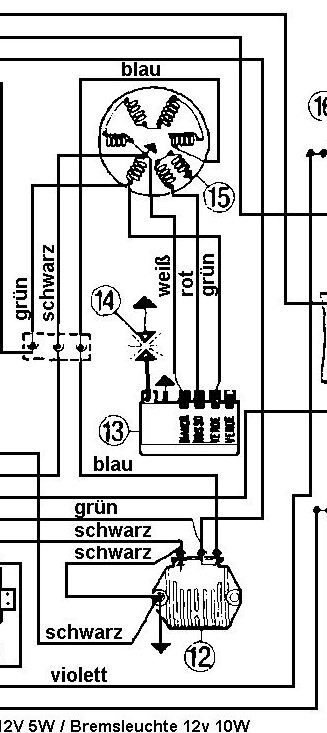

    • January 23, 2011 at 15:22
    Ganz einfach, die Jungens bei Piaggio haben eine andere Konstruktion gewählt. Denn der Fehler dafür das aus dem Gleichrichter zu wenig Strom raus kommt, liegt daran, dass der NUR zum Aufladen der Batterie gedacht ist. Das Spiel mit dem Hupengleichrichter ist etwas anderes. Da ist das gesamte Bordnetz auf Wechselstrom, (auch das Blinkrelais). Nur der Strom für die Hupe wird im Hupengleichrichter umgewandelt, der wird aber, wie alles andere aus der Wechselstromversorgung entnommen. Bei dieser Lima sind die Spulen anders verschaltet.
    Ohne Batterie; eine Spule für die Zündung, zwei Spulen für das Pickup und VIER Spulen für das Netz. Mit Batterie ZWEI Spulen für das Bordnetz, ZWEI für die Batterie (den Gleichstromteil), eine für die Zündung und zwei für das Picup.

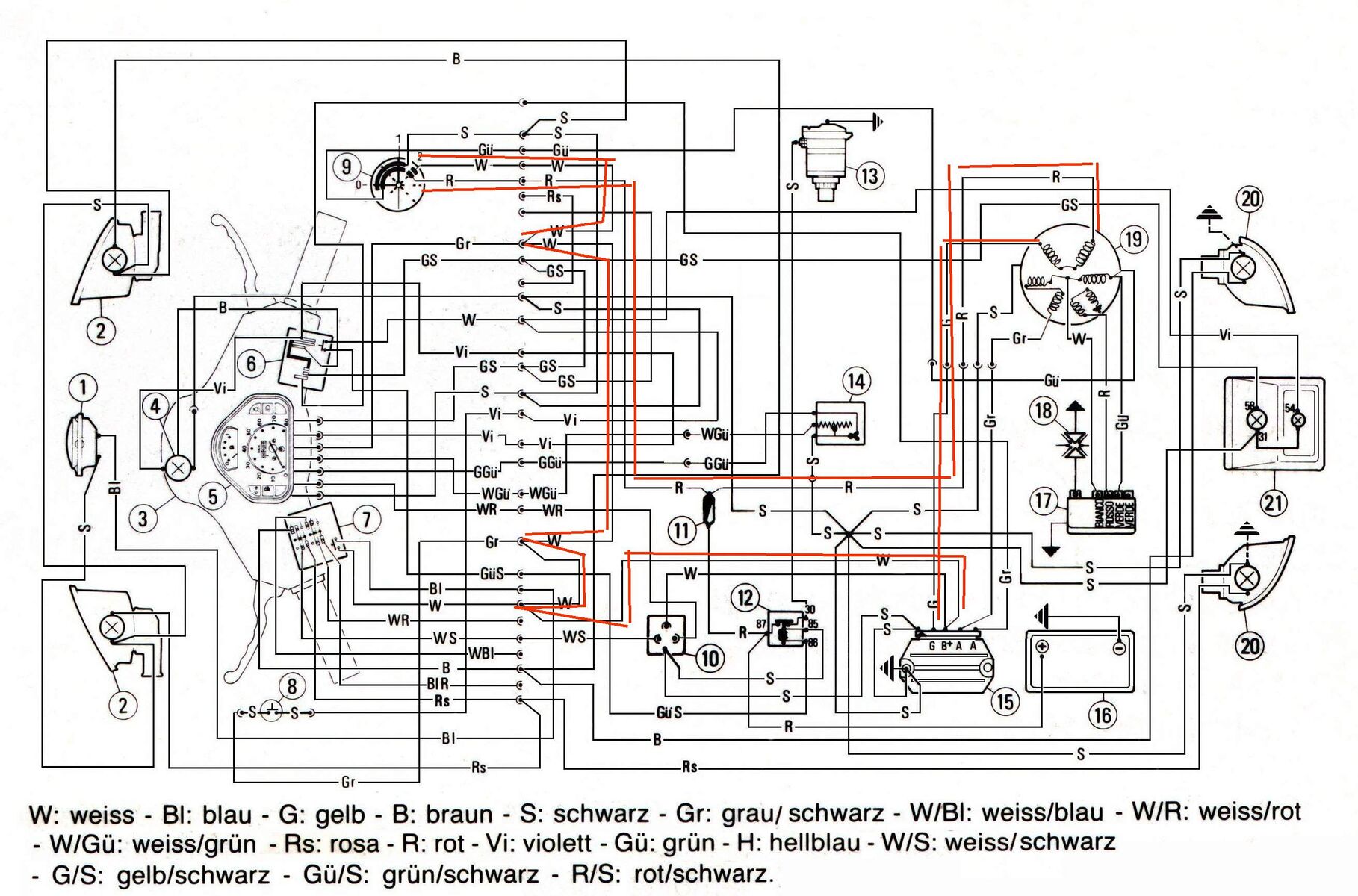

    • January 24, 2011 at 09:44
    Zitat von windsurfgleiten
    Auf B+ sollten die 14V des Reglers kommen... noch hab ich da nix gemessen :(
    Was hast Du gemessen, Gleich oder Wechselstrom? Wo gegen hast Du gemessen? Die beiden Ladespulen für die Batterie hängen zwischen G und B+, und nur da kannst Du messen. Während die gelbe Leitung direkt von der Lima kommt, geht die zweite rote Leitung zum Zündschloss und von da über einige Punkte als weiße Leitung zum Laderegeler. Die wird nur geschlossen wenn "Zündung AN". Fehlermöglichkeitten gibt es da mehrere, z. B. Zündschloss, desssen Steckverbungungen, Zentrale Veirteilung, Stecker vom Motor zum Bordnetz (rund, rechte Seite der Schwinge), und natürlich die Kabel. Ich hab den Weg noch mal für Dich rot angemalt. Lima kaputt, unwarscheinlich, schlechte Verbindung wegen Korrosion oder Kabelunterbrechung warscheinlicher, durchgescheuerte Kabel sind auch möglich.
    Du kannst aber auch das messen, die beiden Kabel am Laderegeler abziehen, Zündung auf "EIN", Motor aus, dann das Messgerät an die beiden Kabel klemmen, Einstellung Ohm 0- xx Ohm, dann sollte ein kleiner Ohmwert zu messen sein. Eine Verbindung von einem der Kabel zu schwarz oder Masse darf nicht vorhanden sein.

    • January 24, 2011 at 10:12
    da beginnt der Spaß in der Vespaelektrik. Kasonovas Linie von der ZGP zu B+ läuft leicht und locker an den Bauteilen 11 (Sicherung) und 12 (Blinkrelais) vorbei über die die Batterie direkt and der ZGP hängt. Wie die Vespaelektronik das macht, dass dieser Kreislauf geregelte Gleichspannung hat kann ich beim besten Willen nicht erklären aber trotzdem konnte ich an der Batterie nicht mehr als 14 V messen ...
    Gruß, Klaus
    • January 24, 2011 at 11:02
    Hi Kmetti, jau richtig, aber die Sicherung ist zum Schutz der Batterie und der Elektrischen Anlage da, wenn ein Kurzschluss im Bordnetz erfolgt würde ohne Sicherung das entsprechende Teil völlig abrauchen. Kannst Du testen, häng einfach mal ein Teil mit zwei Leitungen an die Batterie, und Du wirst sehen, dass die Kabel ihre Isolierung in Rauch verwandeln. Mit dem Strom aus der Batterie ist nicht zu spaßen, sind nur 12 Volt aber die Ampere sind gewaltig. Ich habs mal bei einer Batterie gehabt, dass sich der Halter (war noch ein umlaufender Rahmen der oben drauf lag) an den Pluspol geschoben hatte. Dieser Rahmen war mit 6mm Stahlstangen an der Karosserie befestigt. Diese Stange war auf der gesammten Länge am glühen und einige Kabel schon stark am rauchen, darum die Sicherung. Das Regeln der Spannungen, sowohl der Wechsel als auch der Gleichspannung erfolgt IM Spannungsregeler. Wenn Du den abklemmst, wirst Du sehen, das der Strom aus der Lima von 0 Volt bis in schwindelde Höhen geht. Das liegt in der Natur der Dinge, der Strom wird erzeugt wenn eine Spule durch ein Magnetfed läuft, je schneller desto höher die Spannung. Das ist bei allen Limas, auch im Auto in der Drehstrom Lima so, die Regelung erfolgt, vereinfacht ausgedrückt so, das die überflüssige Spannung, wie bei einer Zehnerdiode an Masse ab geführt wird. Man kann sich das so vorstellen, dass in einem Leitungsystem an einer Stelle ein Loch ist, und alles was zu viel reingefüllt wird, da wieder raus fließt, somit im System immer nur das Niveau auf höhe des Loches bleibt. Dabei ist es völlig egal wo im System die Regelung angeordnet ist.
    Ja da ist noch das Blinkrelais, der Vespa [lexicon='Schaltplan',''][/lexicon] ist ein Zwischending zwischen Schalt und Verdrahtungsplan, der [lexicon='Schaltplan',''][/lexicon] zeigt nur die Verbindungen auf und nicht wie diese realisiert werden. Der Verdrahtungsplan zeigt von wo nach wo der reale Draht gelegt wird. Das Blinkrelais ist in soweit ohne Bedeutung da dieses nur mit Strom versorgt wird und für die Suche nach dem Fehler keine relevanz hat. Denn mit der Autobatterie klappt ja alles und ein Defekt des Relais somit auszuschließen.
    Ja die 12 Volt, das ist nur ne Hausnummer, das Kind muss ja nen Namen habe. Normal, Batterie OK und geladen ca. 13,5 Volt, der Ladestrom MUSS eine höhere Spannung haben, um die Batterie überhaupt laden zu können 14 Volt is da schon ok.

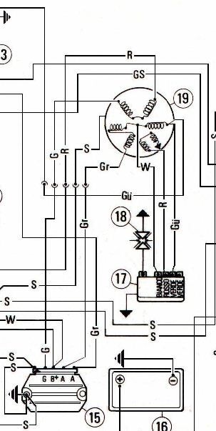

    • January 24, 2011 at 15:08
    Ich sehe da keinen Unterschied, ob da nun A A steht, für Alternator, oder GG für Generator. Das ist doch nur ein anderer Name für das gleiche Kind. Oben hatte ich schon geschrieben das es gleichgültig ist wo die Spannungsregelung steckt. Du stehst in dem Irrtum das die hohe Spannung in den Regeler hinein geht, und die geregelte Spannung heraus kommt. Das stimmt so aber nicht.

    • January 24, 2011 at 16:05
    Hallo kasonova,
    das mag ja schon sein, dass der Regler nicht als erstes Bauteil kommen muss, aber wenn er es tut, so wie bei den Schaltplänen mit "GG"-Regler, ist es für einen Laien wie mich eben besser verständlich. Diese "Kraut und Rüben"-Schaltpläne mit dem "AA"-Regler sind einfach ein Graus und zwischen Alternator (oder Generator oder Lima ...) und Masse ist dort eben nichts als die Batterie (und eine Schmelzsicherung) - 60 V AC vorne, 12 V DC hinten. Das ist schwere Kost für mich!
    Allerdings habe ich inzwischen noch was gelernt, die Nr. 12 ist kein Blinkrelais, das ist ein Fernschalterrelais zum starten des Anlassers der kurzzeitig mehr Strom zapft als die Schmelzsicherung abkann. Das Blinkrelais ist die Nr. 10.
    Gruß, Klaus
