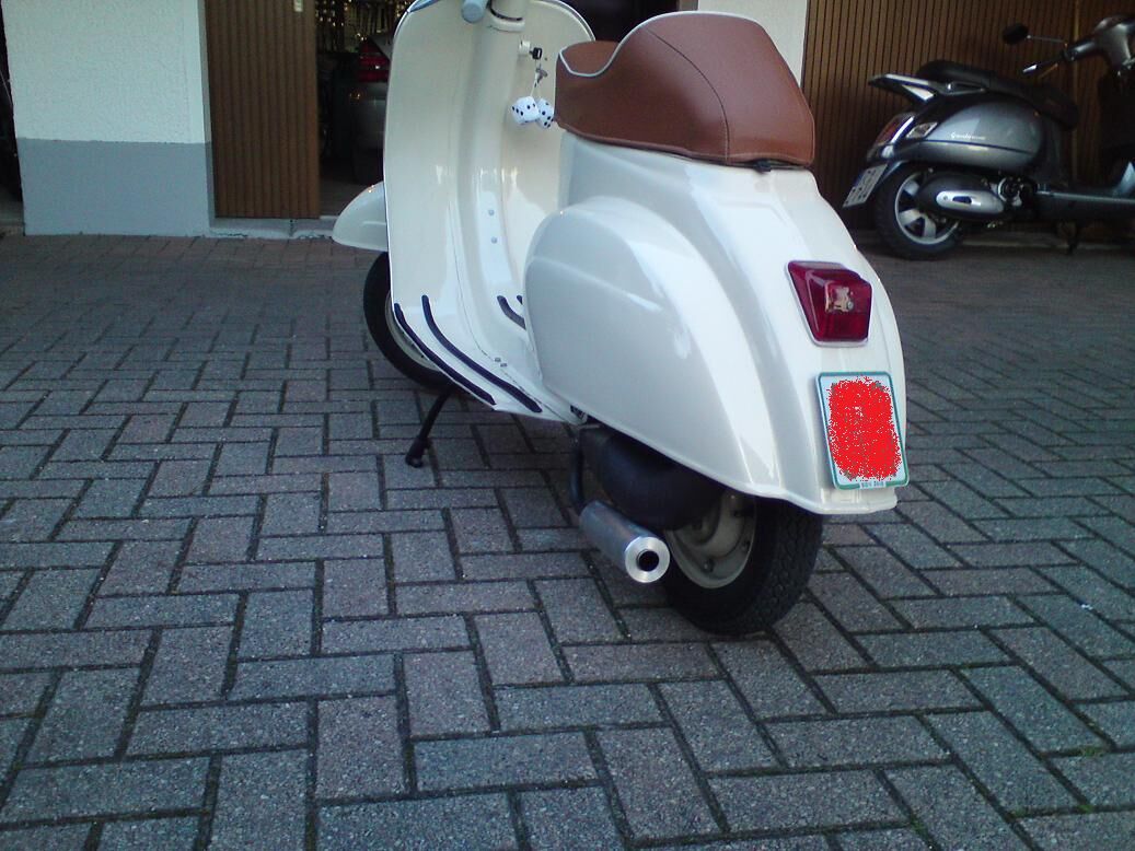

  • also Leistungsabfall kann ich auch bestätigen bei 75ccm Malossi, 19er Gaser....
    der von mir montierte Auspuff ist auch zu dick, hab zwar gefühlt etwas mehr Leistung in den beieden ersten Gängen gehabt aber das kam nur weil er um einiges lauter war :D
    hab den dann gleich wieder getauscht, außerdem ist er in fast jeder Kurve aufgegangen ;)
    aber lustig sieht er aus
