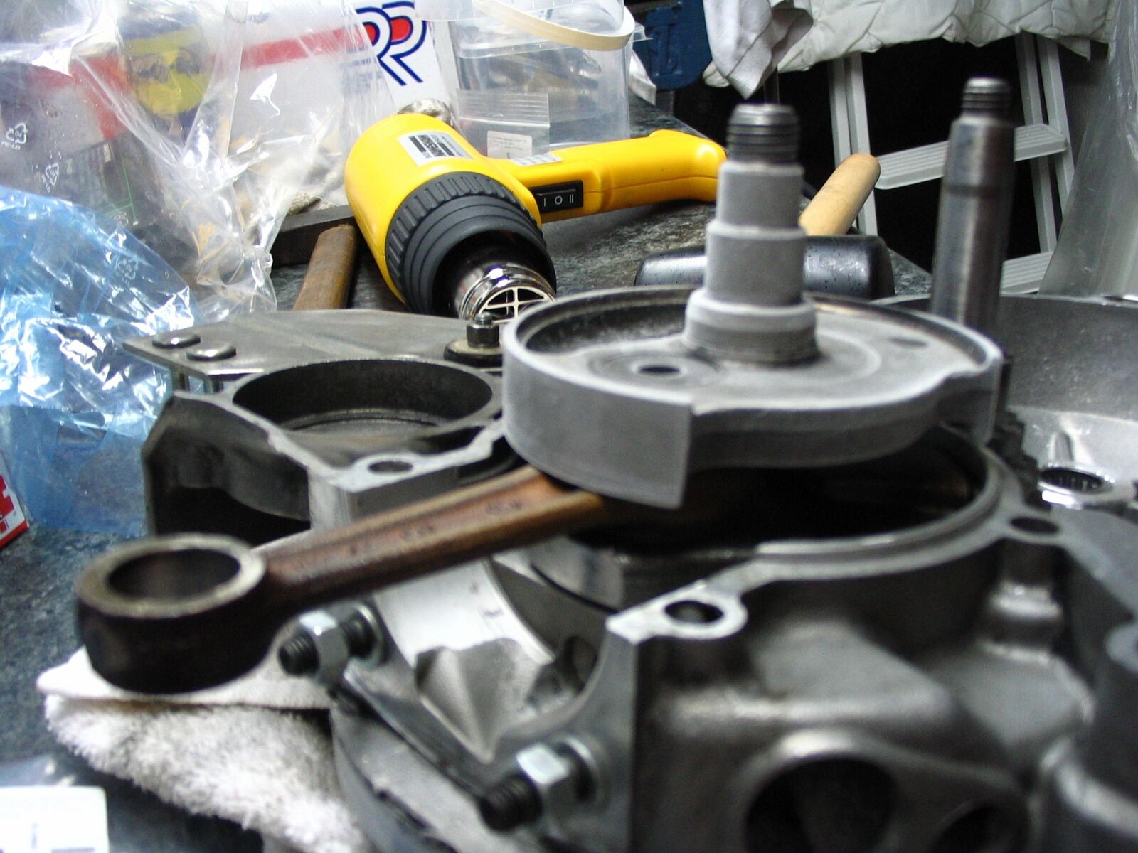

    wegem den eigentlichen lösungsweg: ich -macht man das nicht generell so?- bin anders vorgegangen:
    - Beide lager ins eisfach, hälften erhitzen, beide lager einsetzen und sichern.
    - jetzt machst deine hälften fertig für den zusammenbau. in dem zusammenhang kommt die kurbelwelle (aus dem eisfach) in das erhitzte limaseitige lager. das plumst (fast) rein!
    - simmering einsetzen
    -> gehäuse zusammen
    -> fertig
    chiva: meinst nich das der weg besser is? musst, falls man mal nachhelfen muss, nich auf die kurbelwelle klopfen.

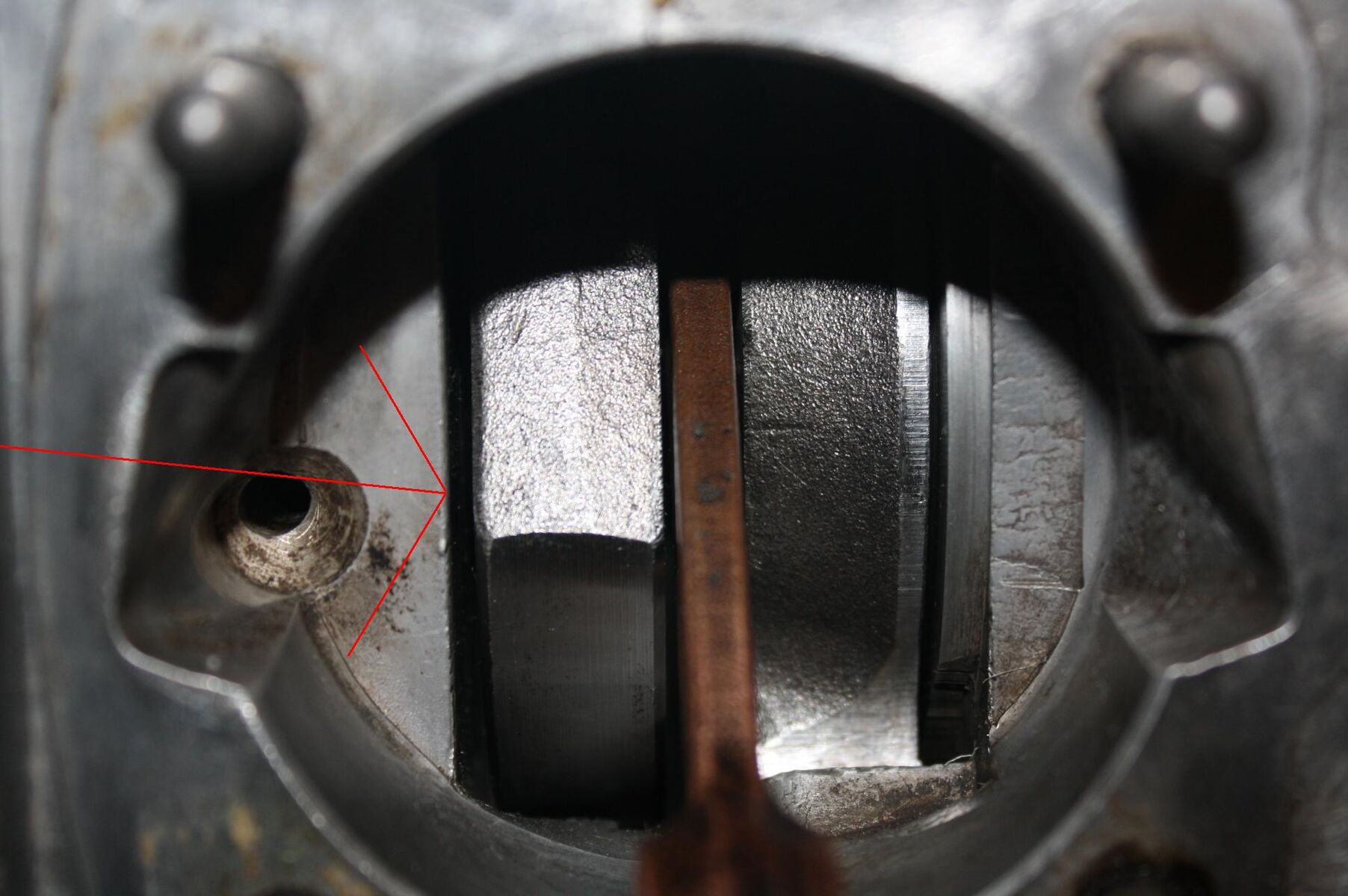

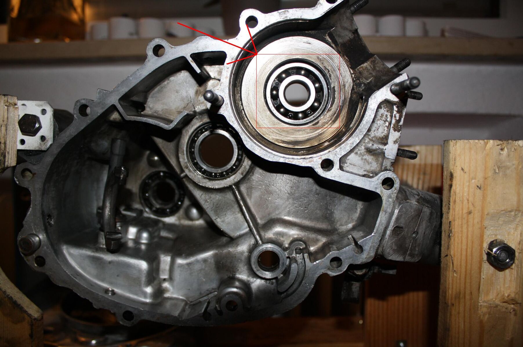

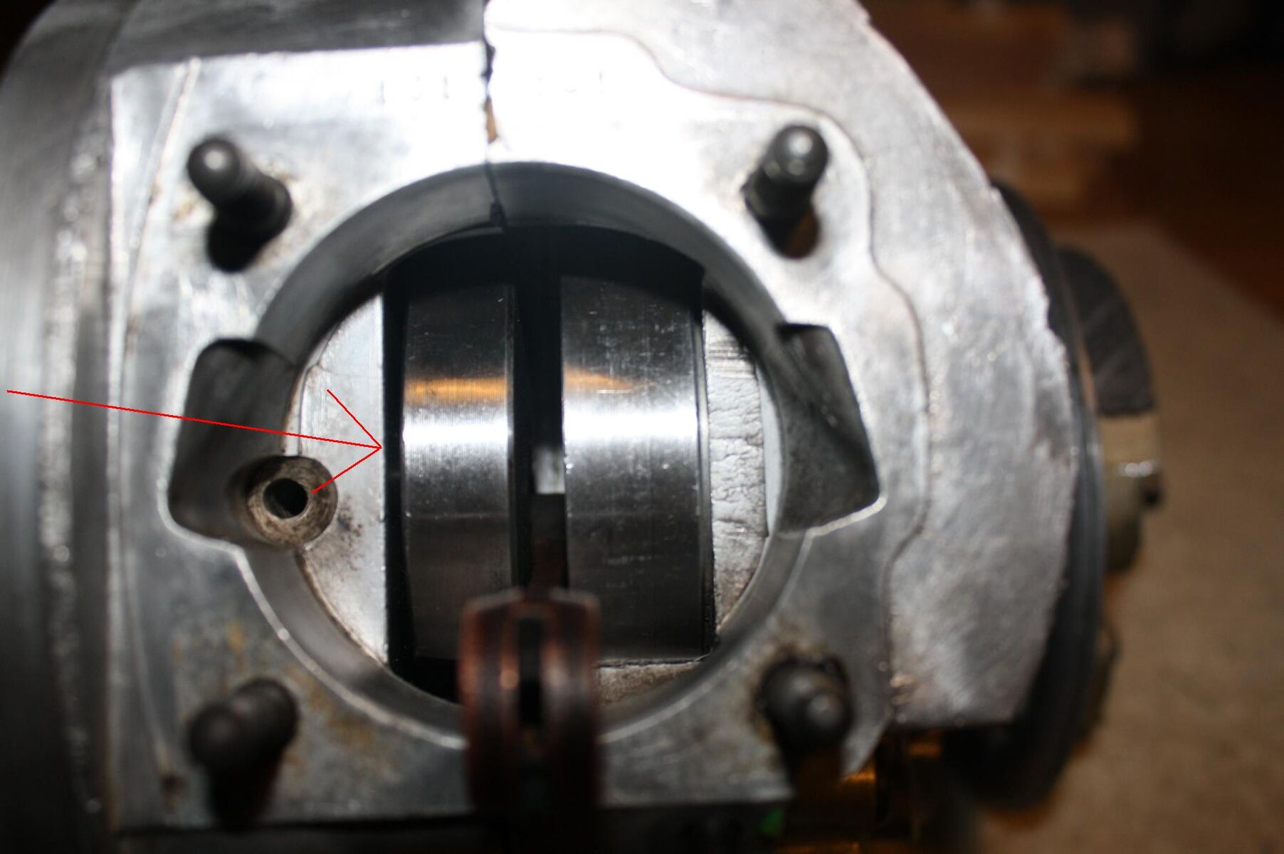

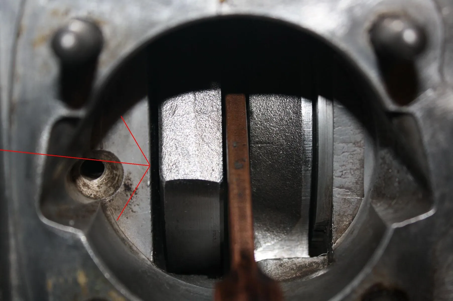

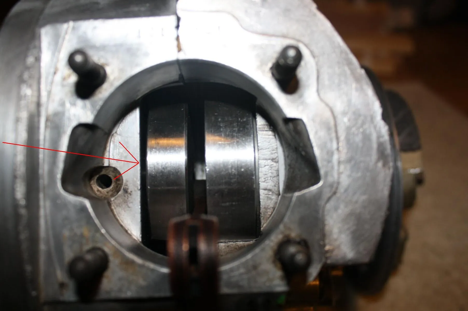

    wie versprochen die Bilder. Evtl. hab ich noch nicht richtig beschreiben können was ich meine, sorry dafür. Die hälften sind jetzt wieder zusammen und mir ist der mit rotem Pfeil makierte Bereich aufgefallen. Denn genau da ist ein 1 - 2mm kleiner Spalt"zwischen Kurbelwelle und Gehäusehälfte". Die Kurbelwelle dreht ohne irgendwo zu klemmen oder schleifen. Bitte Fragen wenn noch was unklar ist oder wenn ihr noch ein Paar Bilder braucht.
    Danke noch mal...

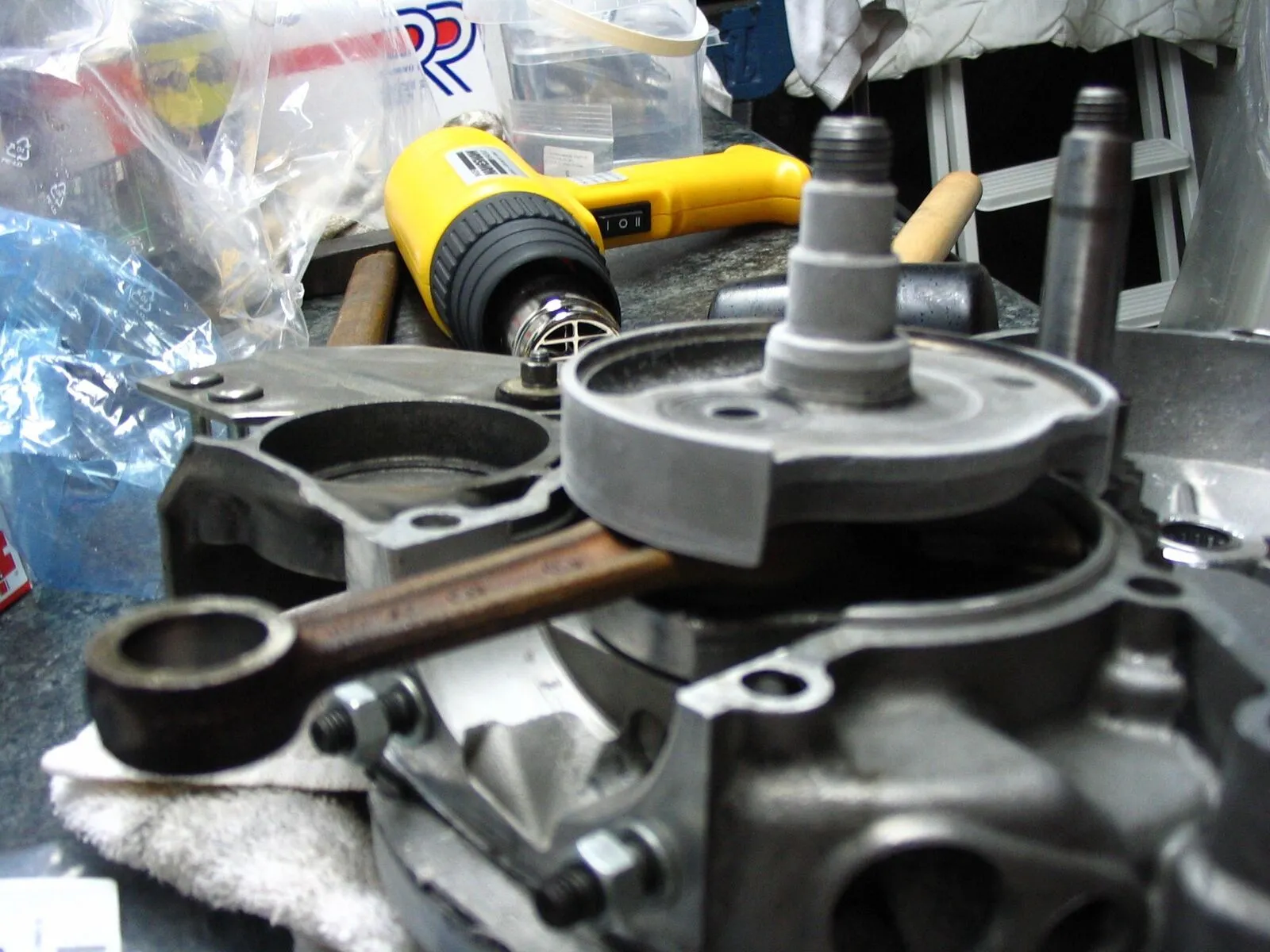

    • January 31, 2011 at 18:35
    -> gehäuse zusammen
    -> fertig

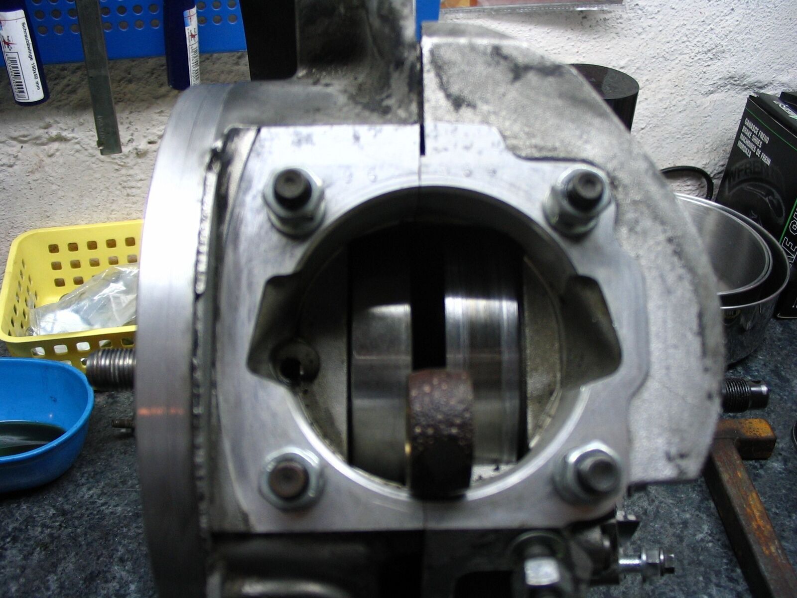

    Jawoll.... so ist richtig und es passt, 2-)klatschen-)

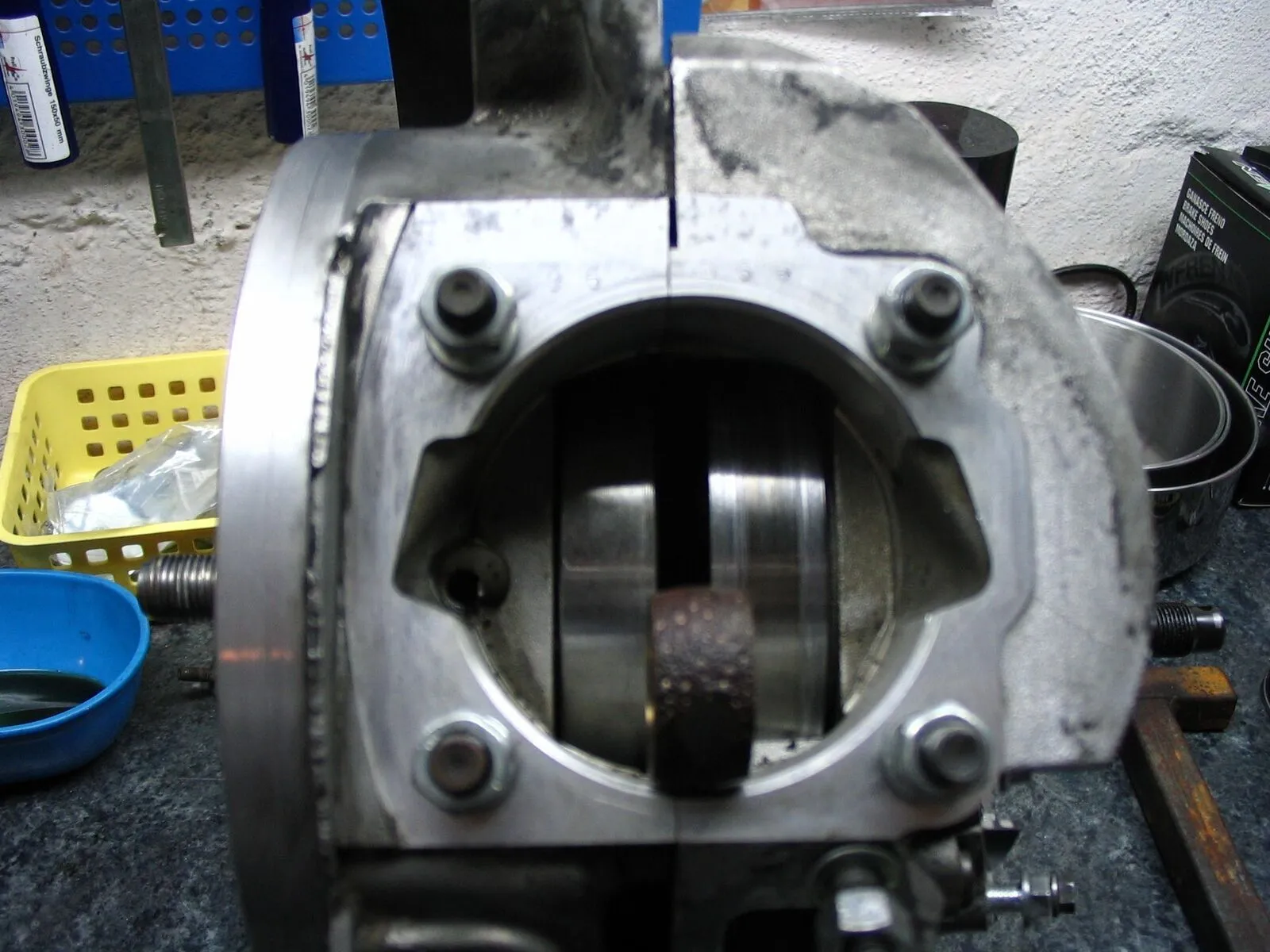

    • January 31, 2011 at 18:40
    da war jemand schneller!
    bei genauem betrachten finde ich den spalt ä bissel groß
    guggst du.... vergleichst du

  • splash3
    1,081
    174
    Jasperallee, Braunschweig, Deutschland
    50R 1971 Azzurro Chiaro, 50 Spezial 1978 Orange 919
    • January 31, 2011 at 18:57
    Hallo king vespa,
    dank dir für die Bilder. Hast du eine Idee was man jetzt im nachhinein noch machen kann oder meinst du es wäre besser die Hälften nochmal zu trennen und nach dem von vespaschieber (DANKE) beschriebenen Vorgang vorgehen!?
    Schönen Abend euch...

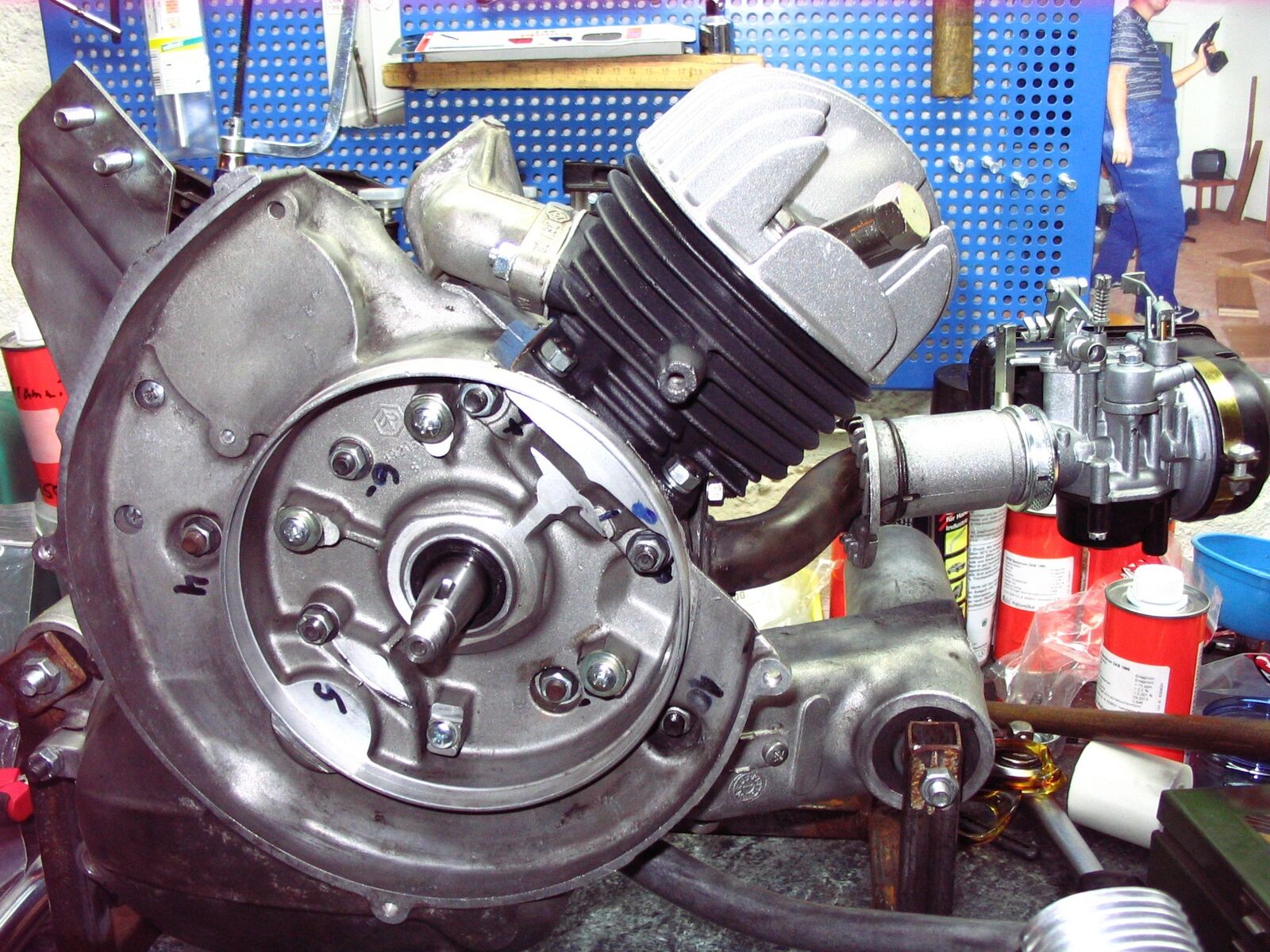

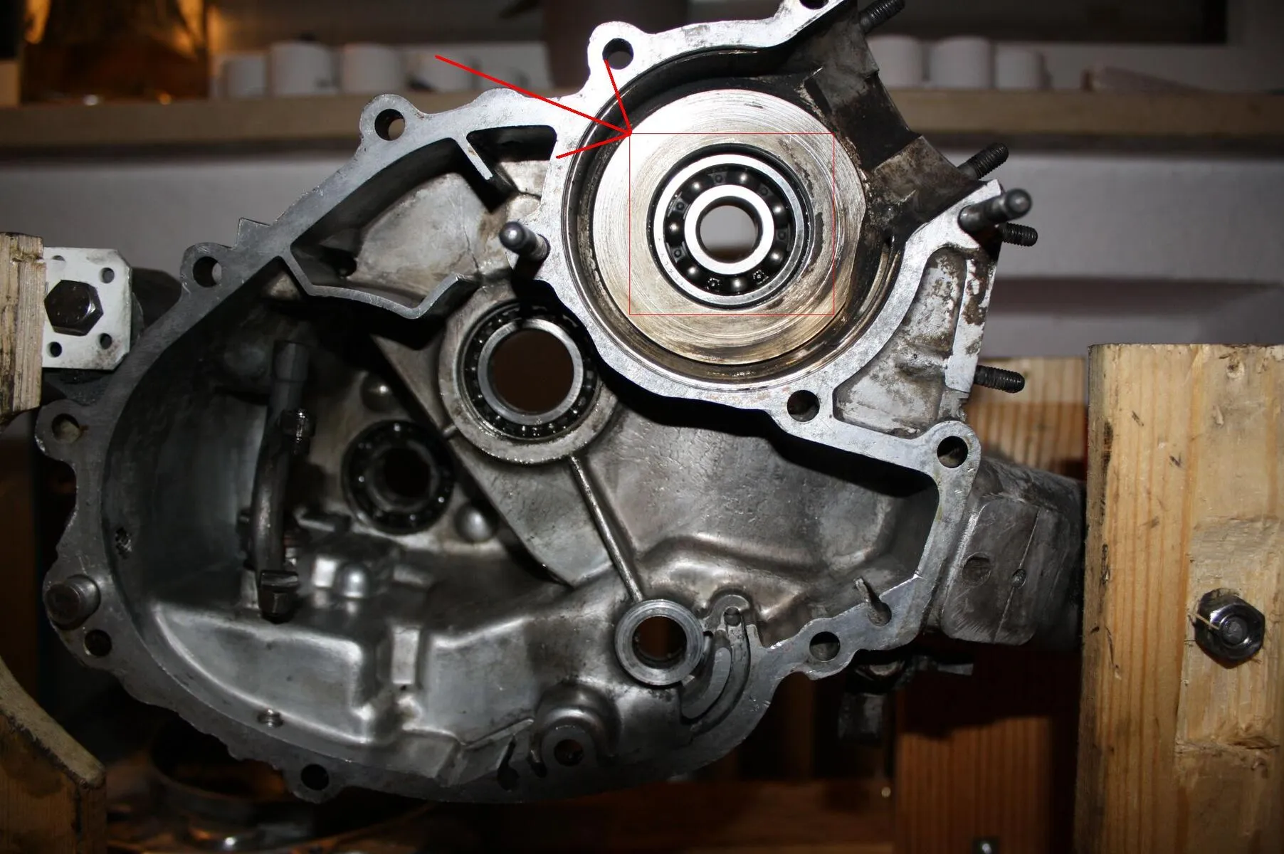

    • January 31, 2011 at 19:12
    ich würde nochmal aufmachen. Besser als wenn es dir die Welle im Nachhinein zerlegt. Du schreibst, dass du den Simmerring auf die Welle LiMa- Seite gesetzt hast und dann eingebaut. der Simmerring wird allerdings von aussen erst aufgesteckt, bevor die Zündgrundplatte Halbmond und Polrad aufgesteckt werden. Sonst kann das Lager nicht geschmiert werden, weil kein Öl ran kommt.
    im Bild der schwarze Ring auf dem Wellenstumpf!

    • January 31, 2011 at 20:14

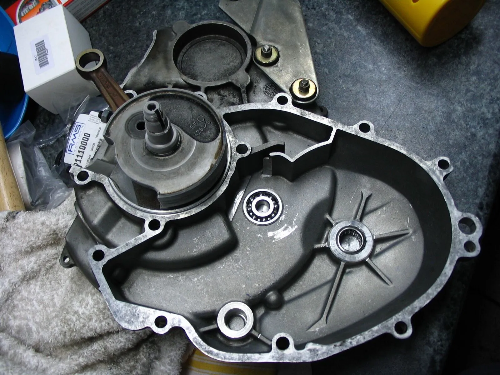

    Hallo vespaschieber und king vespa,

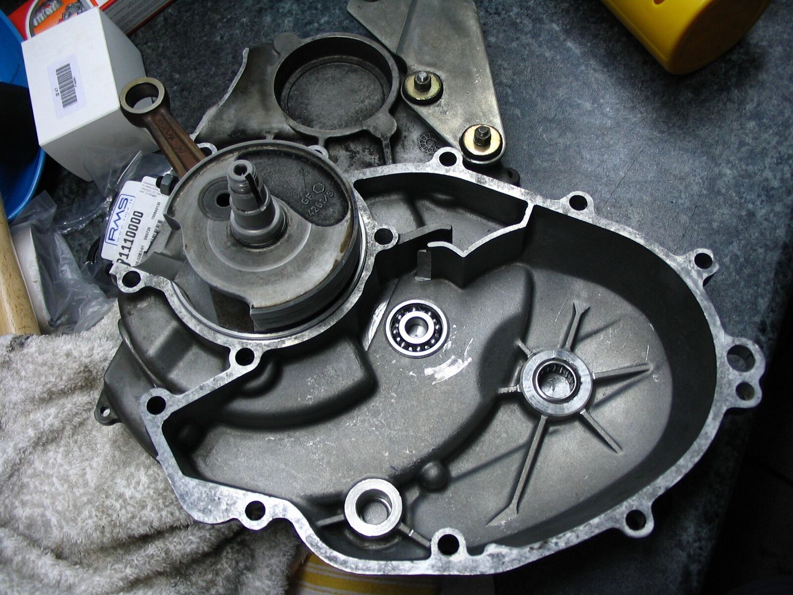

    jetzt hab ich (glaube ich) verstanden was ihr aus meinen Erklärungsversuchen verstanden habt :-4 Ich habe den Einbau andersrum begonnen. Ich habe die Kurbelwelle mit dem Simmering in die (KuLa)? Seite gesteckt... ... siehe Bild... Also nicht den Simmering der auf king vespas Bild zu sehen ist (bei dem bin ich noch gar nicht angekommen). Und dann die LiMa Seite aufgesteckt... Werde jetzt mein Motor nochmal spalten und die Kurbelwelle in den Gefrierschrank werfen. Dann das LiMa Lager erhitzen und rein damit... Ich danke euch und werd mal ein Vergleichsbild hochladen wenn ich fertig bin...
    Danke nochmal für die schnelle Hilfe jubel Wünsch euch allseits gute :-7
