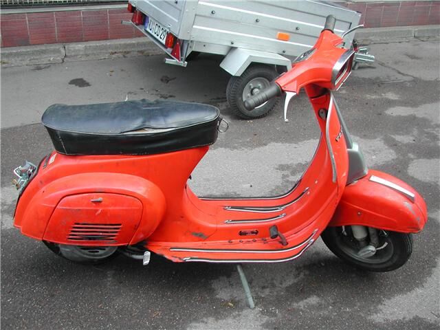

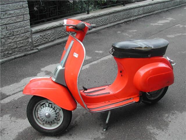

    • February 6, 2011 at 20:15
    würde Sie wieder in grau metallic lackieren, aber bloß kein Riffelblech oder sonst irgendwelche komischen Sachen.
    Da sah meine aber schlimmer aus.

  • baerenpapa
    Il mito di Vespa
    456
    32
    89231 Neu-Ulm, Deutschland
    V 50 Special, P 125 X
    • February 6, 2011 at 21:52
    Rost gabs schon, auch Löcher und Risse im Tritblech, viel schlimmer war die Technik. Lag 10 Jahre im Holzschuppen.
    baerenpapa :-7

    • February 7, 2011 at 16:08
    Zitat von phil4ever
    Okay dann werde ich das so machen, jetzt ist noch alter Spachten drauf, habe ihn erstmal draufgelassen denn
    ich wollte wissen ob ich mit neuem Füllspachtel einfach noch eine Schicht auftragen kann ?!
    Reicht Grundierung aus ner Dose oder sollte ich die Grundierung eher mit einer Lackpistole auftragen?
    komplett befreien von alten Lack & Spachtelschichten ,weil man ja nie sagen kann ob der Vorbesitzer die materialien richtig angewendet hat und du auch nicht weist was darunter liegt (versteckte Roststellen!!!!)
    beste wo gibt Grundierung ist Epoxygrundierung und wenn möglich nur mit Lackierpistole da um nen optimalen Rostschutz zu Garantieren eine einheitlich dicke schichtstärke benötigt wird
    2k zinkgrundierung
    Zinkgrundierung vertragen sich nicht mit Polyesterspachtel !!!!!!!!!!!
    mal abgesehen von der gestauchten Gabel und der falsch montieren Felge hinten ,definitif nicht ,Schade um den schonen O-Lack :+4
