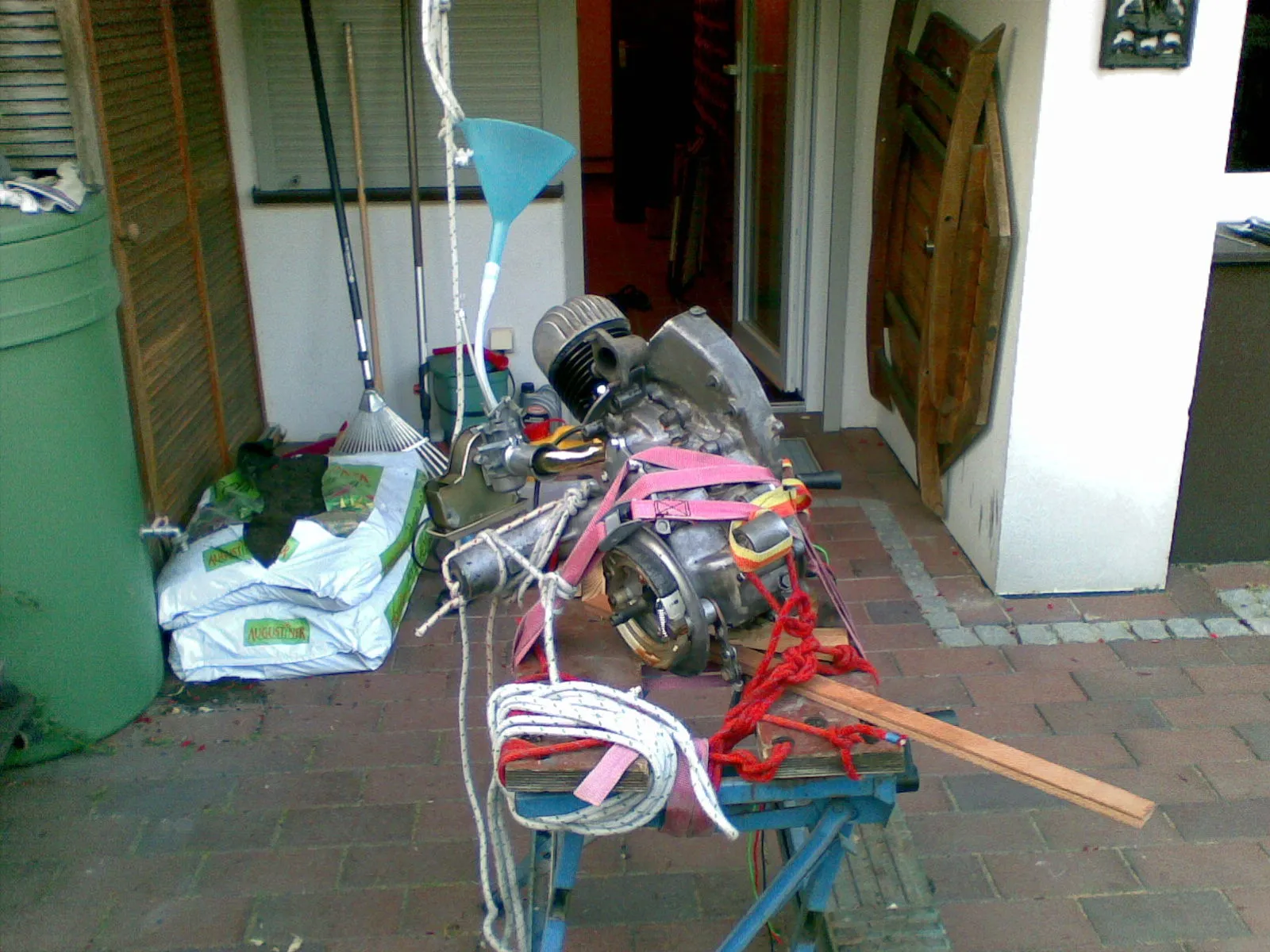

    nochmal danke für eure Infos uns Hilfe. Mittlerweile habe ich den Rahmen nackig und einiges auseinander gebaut.
    Der Motor wurde eben zu einem Zweiradhändler gebracht und dieser wird den Motor erstmal auf Herz und Nieren testen (der hat nen gescheiten Motorständer :D )
    Dann wird sich demnächst zeigen was ggf. alles gemacht werden muss.
    Der Rahmen wird vermutlich am Freitag zum Lackierer geben, wird dann in Blu 210 lackiert.
    Leider bekomme ich den Stoßdämpfer vorne nicht ab, irgendwie bekomme ich die Schrauben nicht locker. Hatte im Forum bereits gelesen, dass man den Aufflexen kann, hab aber angst da einfach mit der Flex anzusetzten, da noch Spannung auf der Feder ist.

    da hast du dir ja eine schön verbastelte kiste zugelegt, motor ist auch nicht original aus der kiste, dürfte einer der frühen v50 mit kurzem radstand sein
    ich würde mal versuchen noch o-lack freizulegen, scheint mir nur übergejaucht worden zu sein, der motorraum nicht unbedingt optimal aber der rest vom rahmen schaut noch gut danach aus
    dem stoßdämpfer mit der flex beine machen, geht am schnellsten und macht keinen ärger

    • February 7, 2011 at 16:16
    Zitat von Zwolf
    Außerdem weiß ich nicht wofür ich folgende Teile benötige, bzw. wo die dran kommen später.
    von oben nach unten:
    • Luftleithutze wird auf dem Zylinder montiert
    • Fußbremspedal wird von unten durch das Loch im rechten Trittbrett gesteckt.
    • ASS Verbindung zwischen Motor und Vergaser
    • Bremstrommel
    • Bremstrommel
    • Vergaser
    • Kann ich nicht sicher sagen
    • dürfte Verbindungsstück Motor/Auspuff sein
    • könnte ein Gummibalg vom ASS sein
    • keine Ahnung
    • February 7, 2011 at 16:39
    Dann mal von oben nach unten (zumindest sind die Bilder hier am dienstlichen 17" Monitor so angeordnet):
    Zylinderhaube 50-110 ccm Kurzhubzylinder,
    Bremspedal V50,
    Ansaugstutzen mit 3-Loch Befestigung für PK XL/2 samt Gusskappe und Gummibalg zur Abdichtung der Rahmenöffnung,
    2x Bremstrommel und Bremsankerplatte PK hinten,
    Vergaser PK XL 2,
    Siebeinsatz für PK Luftfilterkasten,
    Auslasskrümmer,
    noch ein Gummibalg zur Abdichtung zwischen Motor- und Vergaserraum (PK),
    PK Luftfilterkasten.
    Die meisten Teile gehören also nicht zum Restaurationsobjekt.

    • February 7, 2011 at 16:50
    Du hast halt ein ziemliches Sammelsurium von einem anscheinend auch nicht besonders erfahrenen Verkäufer erworben - kann es evtl. sein, dass ihm das Vorhaben "Ich wollte schon immer mal eine alte 50er Vespa restaurieren" über den Kopf gewachsen ist? Wäre jedenfalls nicht der erste derartige Fall... :rolleyes:
    Teilweise passen die Teile schon, wenn man dadurch bedingt wieder andere Teile austauscht - allerdings würde ich das ganze dann nicht mehr unter "Restauration", sondern "Frickelkarre" laufen lassen.
    Der vorhandene Motor passt schon in deinen Roller, allerdings ist das ein alter Typ mit 4-Loch geschlossenen Felgen, wohingegen die Special immer offene 5-Loch Felgen hatte. Fraglich ist noch, welche Zündung eingebaut ist, dazu müsstest du mal das Polrad abnehmen. Die Motornummer würde auch weiterhelfen, findet sich normalerweise auf einer glatten Fläche unter der Aufnahme für das Federbein am Motor, ggf. auch mit Öl-Dreck-Kruste überzogen.
