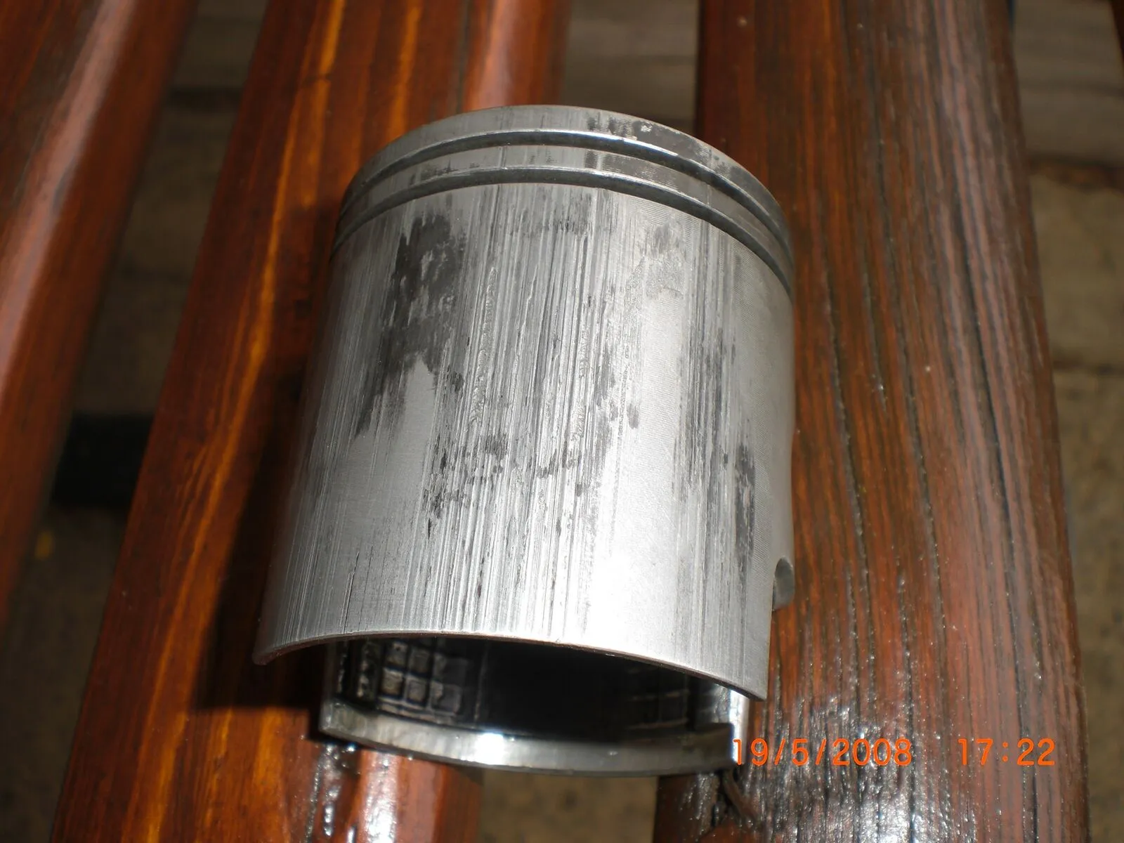

    hab Ihn heute mal sicherheitshalber ausgebaut und mit einem schleif tuch etwas entkrattet!
    ich hab noch nen Foto vom Kolben den werd ich gleich mal rein machen!
    Meint ihr das das an der Plastikabdeckung liegen kann!? bringt die soviel Kühlung das er deswegen nen klemmer bekommen hat?
    ich mach sicherheitshallber ne 74 düse rein und tank bissel mehr öl! soo 1:30
    schaut euch aber mal das Foto an und sagt mir ob er viel abbekomen hat?
    :cursing: MFG ?(

  • stefbold
    3,235
    639
    50sr, 50s, 50n, 50l,
    • May 19, 2008 at 23:54
    mach die plastikkappe drauf - die abdeckung kannst du weder durch anderes mischungsverhältnis noch durch ne andere düse kompensieren - strange but true

  • pola
    Captain Cracked Rib
    16,039
    2,894
    69
    Rotown Rockcity
    pola-motori
    • May 20, 2008 at 00:12
    Zitat von sideshow
    natürlich mach ich sie drauf! aber ich meine ob es sein kann das man wenn man sie weg lässt nen klemmer bekommt und wenn sie druff ist nicht?
    natürlich kann das sein! der zylinder ist luftgekühlt, und woher denkst du bekommt er seinen luftstrom?! vom fahrtwind wohl kaum. durch die kappe wird der luftstrom den das polrad erzeugt um den zylinder herumgeleitet, sodass kein wärmestau entstehen kann.
    am besten noch den zylinder mit schwarzem auspufflack einsprühen, dann hat er einen viel höheren emissionswert und kann wärme noch besser ableiten.
