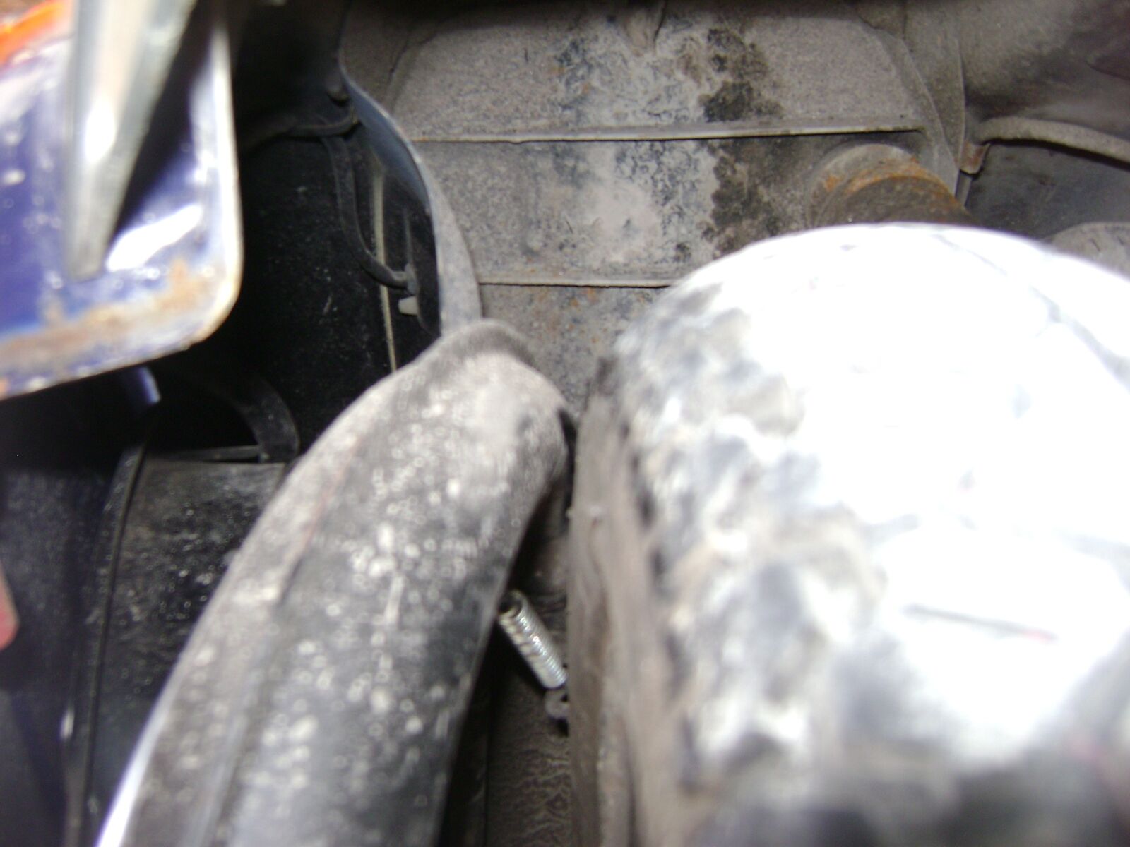

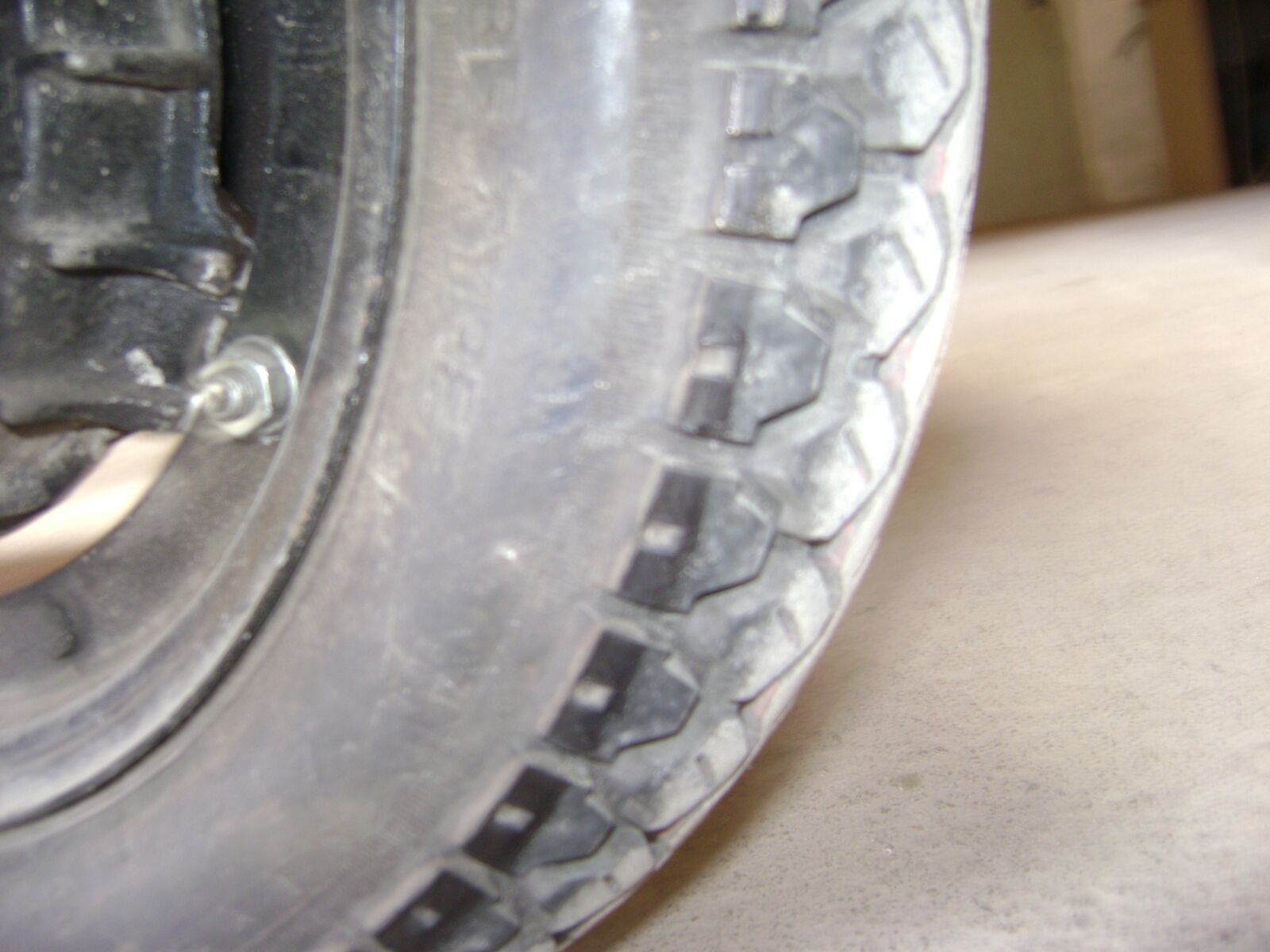

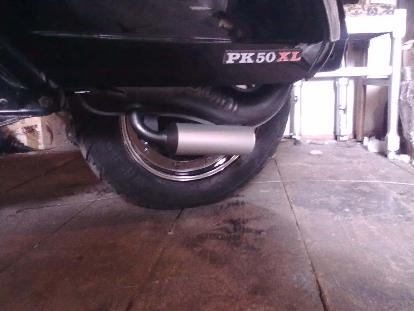

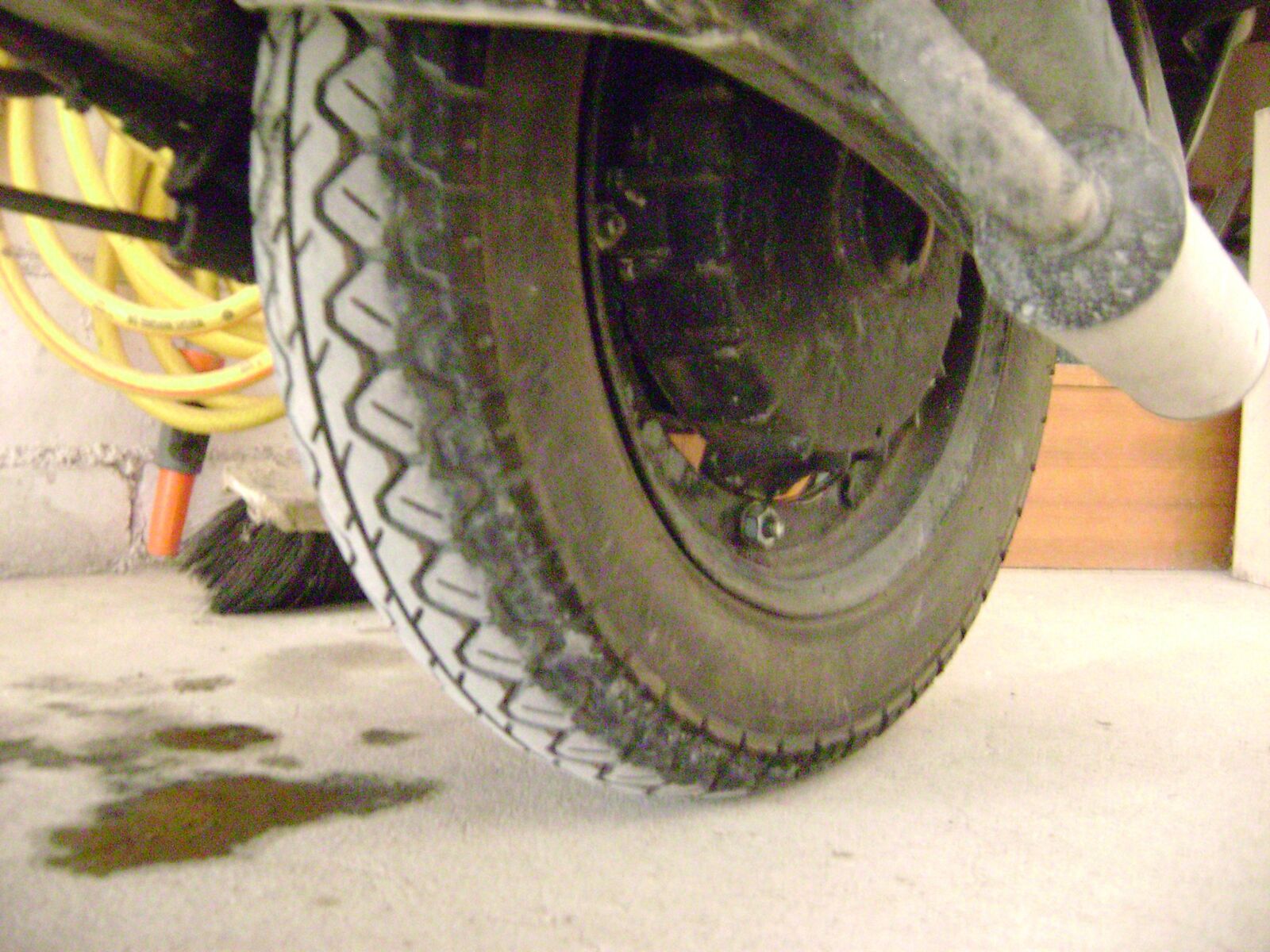

    ich hoffe das erklärt einiges hier ein paar bilder

    • March 11, 2011 at 15:46
    am zylinder die rechte auspuffhalteschaube lockern, den krümmer nach oben drehen, schraube wieder festziehen, fertig.

    • March 14, 2011 at 16:45
    also ich müsste nichts am blech rumflexen ??
    was habtn ihr am krümmer für ne mutter ?? ne normale oder selbstsicher.

    • March 14, 2011 at 17:29
    aber der schleift ja nich nur am reifen auch ein bisschen am blech

    • March 14, 2011 at 20:51
    Wenn die Motoreinheit beim Fahren einfedert, schleift der Puff an der Karosse. Dadurch drückt es den Puff gegen den Reifen- da sich der Reifen nunmal beim Fahren dreht, schleift es. ergo Platz schaffen, ich hab 1cm rausgeschnitten und fertig. Drehen und Ziehen funktionierte nicht.

    • March 16, 2011 at 12:18
    ich kanns nicht genau erkennen, aber du hast schon den pk polini, oder? der, der den krümmer eingedrückt hat?
    und sitzt dein motor mittig???
    irgendwas stimmt da nicht, der passt so hin, ohne rumzuschnipseln wenn alles i.o. ist .....

    • March 16, 2011 at 13:05
    Oha, das ist die kritische Stelle an der Feder. Ich habe den Halter der Feder einfach ein wenig umgebogen, so daß das ganze Zeug höher hängt. Es ist zwar nicht viel Platz, aber es reicht!

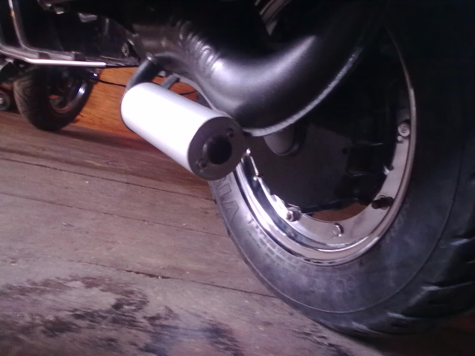

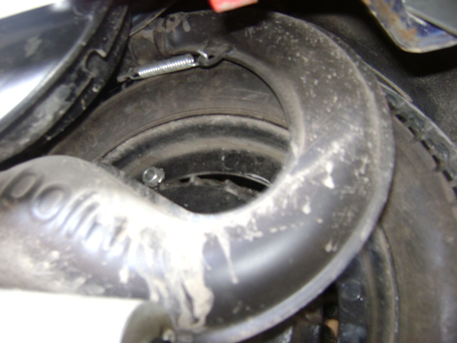

    • March 16, 2011 at 17:52
    Also ich habe heute meine neue Schnecke montiert.
    Ich habe aber einen 3.50-10 Reifen moniert und da schleift trotzdem nichts allerdings habe ich langlöcher gemacht zur sicherheit, wäre aber fast nicht nötig gewesen.
    Ich hab das Blech ein wenig gebogen, wäre aber auch nicht zwingend nötig gewesen bei mir....

    • March 16, 2011 at 18:31

    • March 16, 2011 at 20:32
    Sollte eigentlich nicht so sein ^^
    Naja ist ja nicht jeder gleich, meiner hat eine DGM nummer.
