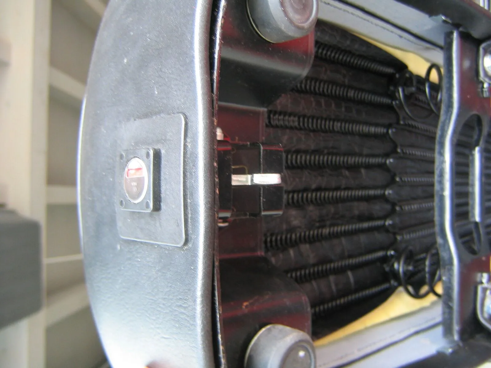

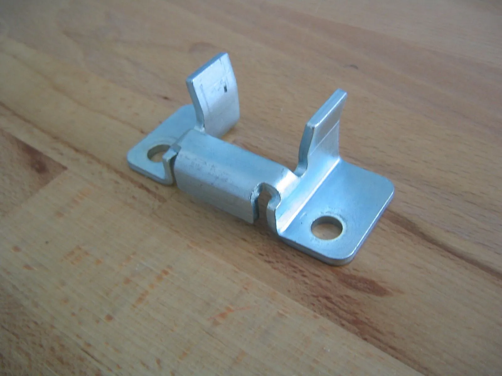

    ich habe eine neue Sitzbank mit Schloss und etwas später ein Schließblech dazu bei Sip gekauft
    Schließblech:
    Sitzbank:
    Die Sitzbank hat aber ein anderes Schlossystem als das auf dem Link. Selbst Sip kann sich das nicht erklären. In meiner Sitzbank ist folgendes Schloss verbaut:
    Das Problem:
    Das drehen des Schlüssels/Schließzylinders hat keine Auswirkung auf den Schließhacken, der im Schließblech einrastet. Es ist kein schloss, das man zum öffnen eindrücken muss. Ich vermute, dass am Ende des Schließzylinders etwas fehlt, dass den Schließhacken betätigt.
    Stimmt das? Hat das Schloss jemand? Wie soll das funktionieren?

    Leider ist es nicht so einfach.

    Wenn es so einfach wäre, würde ich hier nicht nachfragen. Ich habe die Bank mit dem verbauten Schloss gekauft. Danach das Schließblech dazu. AUf Bild 7622 sieht man das Ende des Schließzylinders. Weiß jemand ob das so passt? Ich vermute eben nicht.

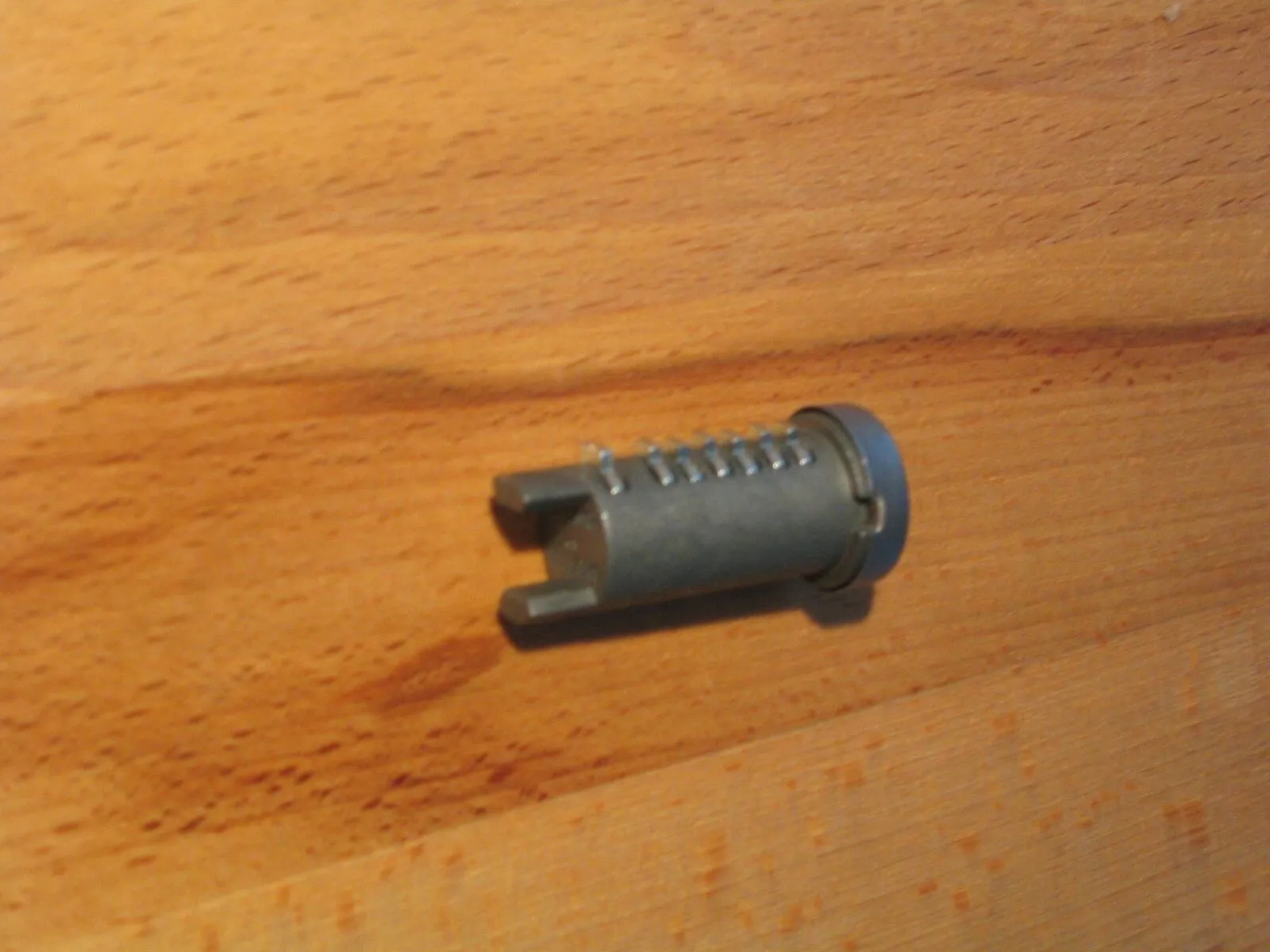

    so noch etwas genauer:
    das Bild zeigt den Schließzylinder mit den zwei "pins" am Ende. Den Schließzylinder kann ich um 90! drehen. Mehr nicht. Kein Reinschieben oder sonstwas. Nur 90° drehen.
    Könnte ich den Zylinder reinschieben, würde es den Schließhacken betätigen und das Schloss wäre offen. Geht aber nicht. Das Schloss alleine gibt es bei Sip auch zu kaufen.
    Das ist es:
    Falls jemand diese Schloss hat, würde ich mich über ein Bild vom Schließzylinder freuen.
    Der Gedanke ist, das Schließzylinder ende so zu bearbeiten, dass es bei der Drehung den Schließhaken nach vorn drückt.
    Danke und Grüße
    Funktioniert es eventuell nur im geschlossenen Zustand. Beim Schließen drückt das Schließblech auf die Fläche über dem Haken, drückt den Haken unter das Schließblech, und verschließt dadurch. Und wenn du jetzt den Schlüssel drehst geht der Haken wieder zurück und die Bank wird etwas nach oben gedrückt.

    • March 13, 2011 at 17:32
    Ne der Schließzylinder berührt zu keinem Zeitpunkt den Haken.
    Darin sehe ich auch das Problem. Der Zylinder sollte bei öffnen den Haken nach hinten drücken und ihn so vom Schließblech lösen. Macht er aber eben nicht. Hat niemand dieses verdammte Schloss?

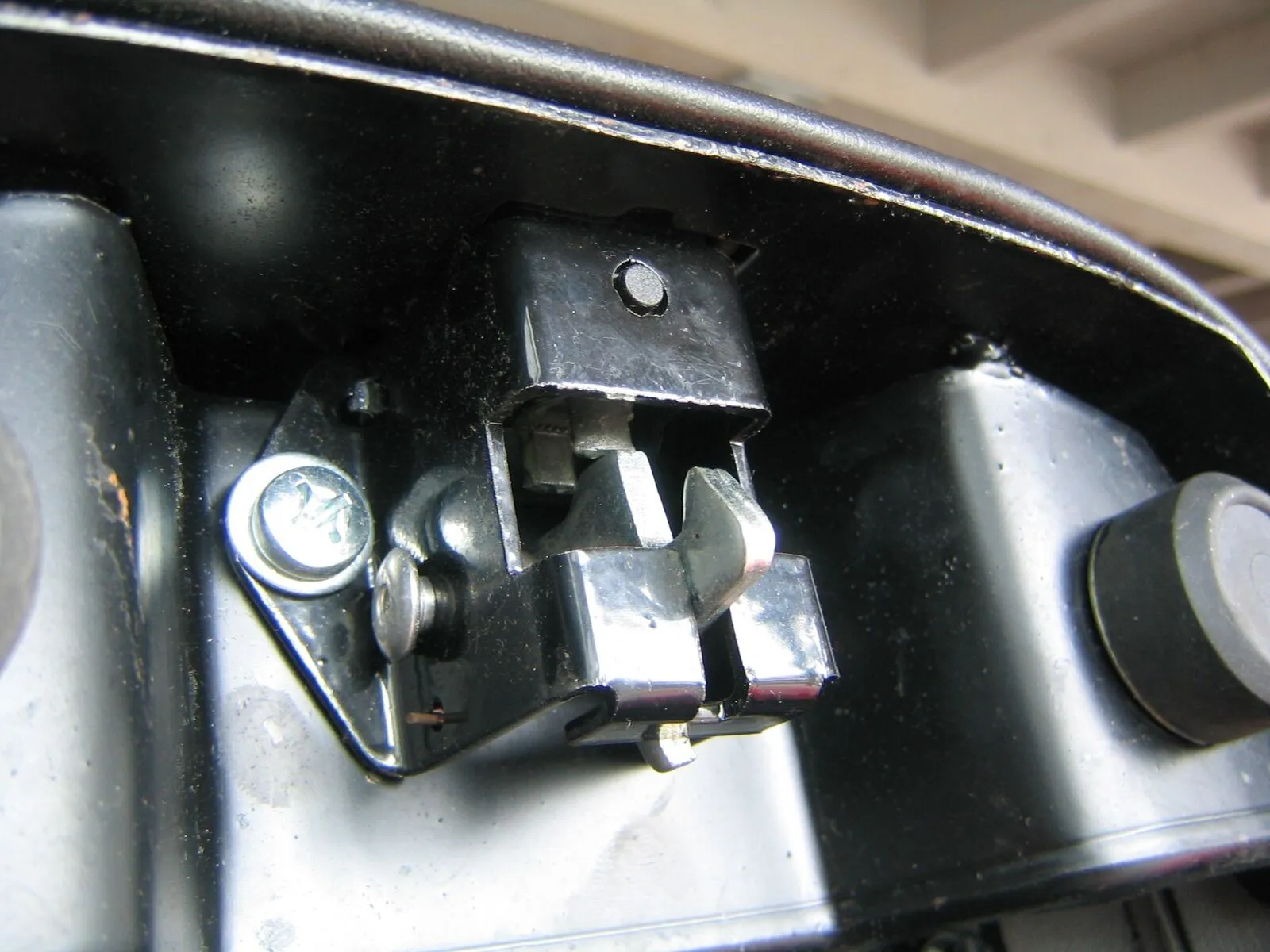

    • March 13, 2011 at 17:40
    Ich meinte auch nicht den Schließzylinder. Wenn ich mir den Bild 3 im 1. Post anschaue dann rutscht die gerade Kante (die an der auch der Haken ist) unter eine Sperre wenn sie reingedrückt wird. Dadurch wird auch der Haken Richtung Bankende gezogen und festgehalten. M.E.n. müßte diese Sperre wenn du den Schlüssel drehst wieder von der Kante runtergehen wodurch der Haken aufgrund der Feder sich wieder vom Bankende wegbewegt. Wenn meine Überlegung richtig ist kannst du das testen indem du den Haken nach nach hinten Richtung Schloss ziehst bis er einrastet.

    • March 13, 2011 at 17:52
    Bin nicht sicher, ob ich das richtig verstanden habe. Ich hatte ja alles schon eingebaut und getestet. Das Schloss rastet ein, wenn ich die Bank nach unten drücke. Dann geht Sie aber nicht mehr auf.
    Der Haken wird von der Feder richtung Bankende gedrückt und rastet durch die Feder im Schließblech ein. Eine Sperre gibt es nicht. der Haken ist nur auf einer Ache befestigt und wird von der Feder richtung Bankende gedrückt. Die von Dir angezeichnete Sperre (das ist das Ende von Schließzylinder) berührt zu keinem Zeitpunkt den Haken. Auch nicht, wenn der Haken im Schließblech eingerastet ist.
    Der Schlüssel/Schließzylinder solle den Haken richtung Bankspitze drücken um ihn vom Schließblech zu lösen. Das würde funktionieren, wenn ich das Schloss reindrücken könnte. geht ja aber nicht.

    • March 13, 2011 at 22:20
    Richtig ist, dass ein Schräge für das öffnen des Hakens fehlt. Falsch ist, dass der Haken in die Lücke des Schließzylinders schnappt. Der Haken wird überhaupt nicht vom Schließzylinder beeinflusst. Da ist ein Abstand von fast 5mm zwischen Haken und Zylinder.
    Hilfreich wäre ein Bild dieses Schlosses von jemandem, der das gleiche hat. Der Schließzylinder muss anders sein, damit das Schloss funktioniert.
    Hat jemand Bilder?
