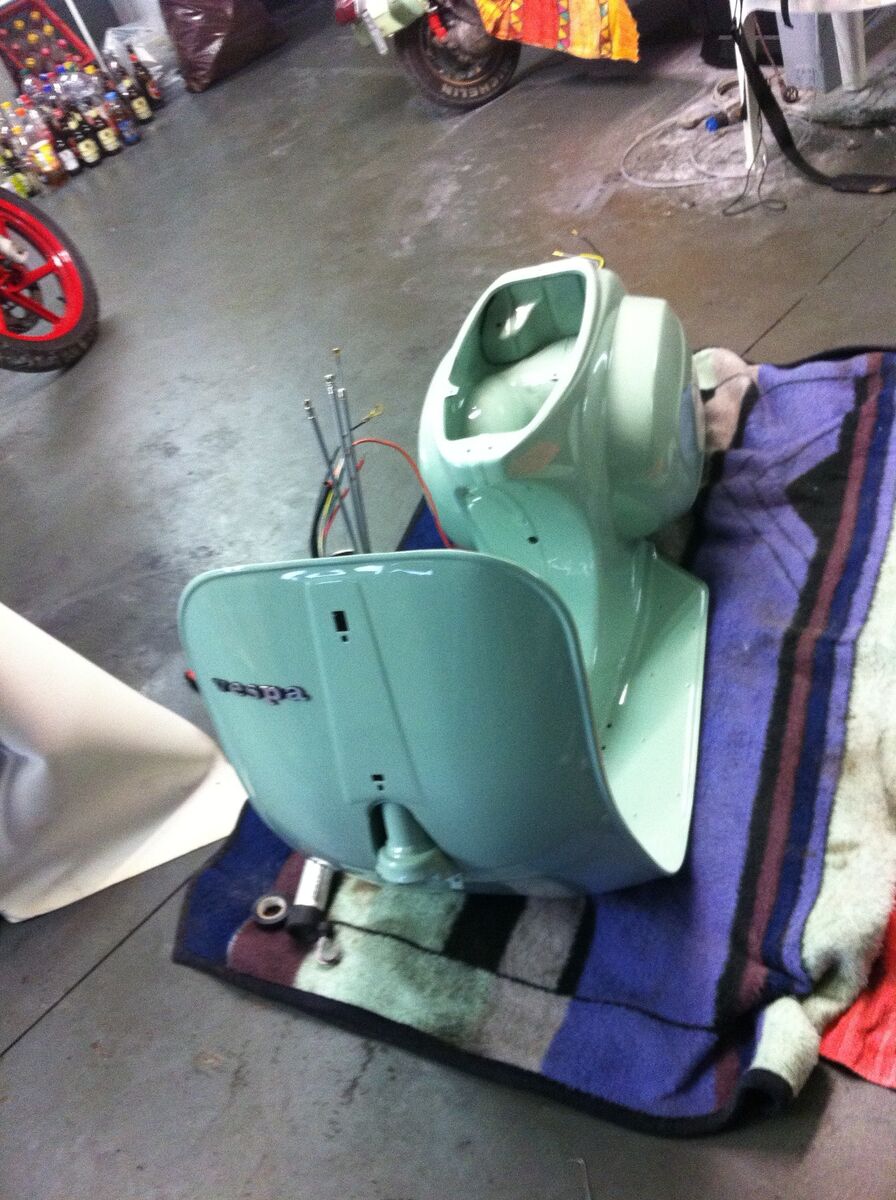

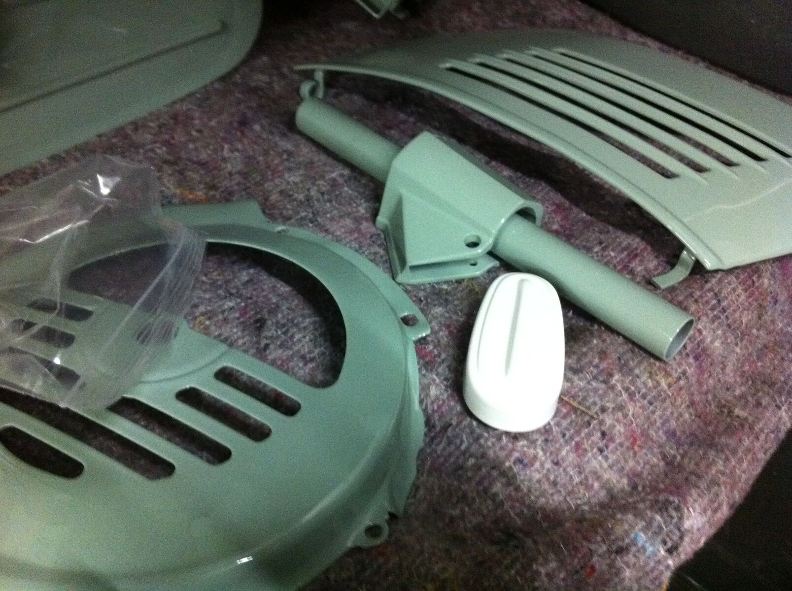

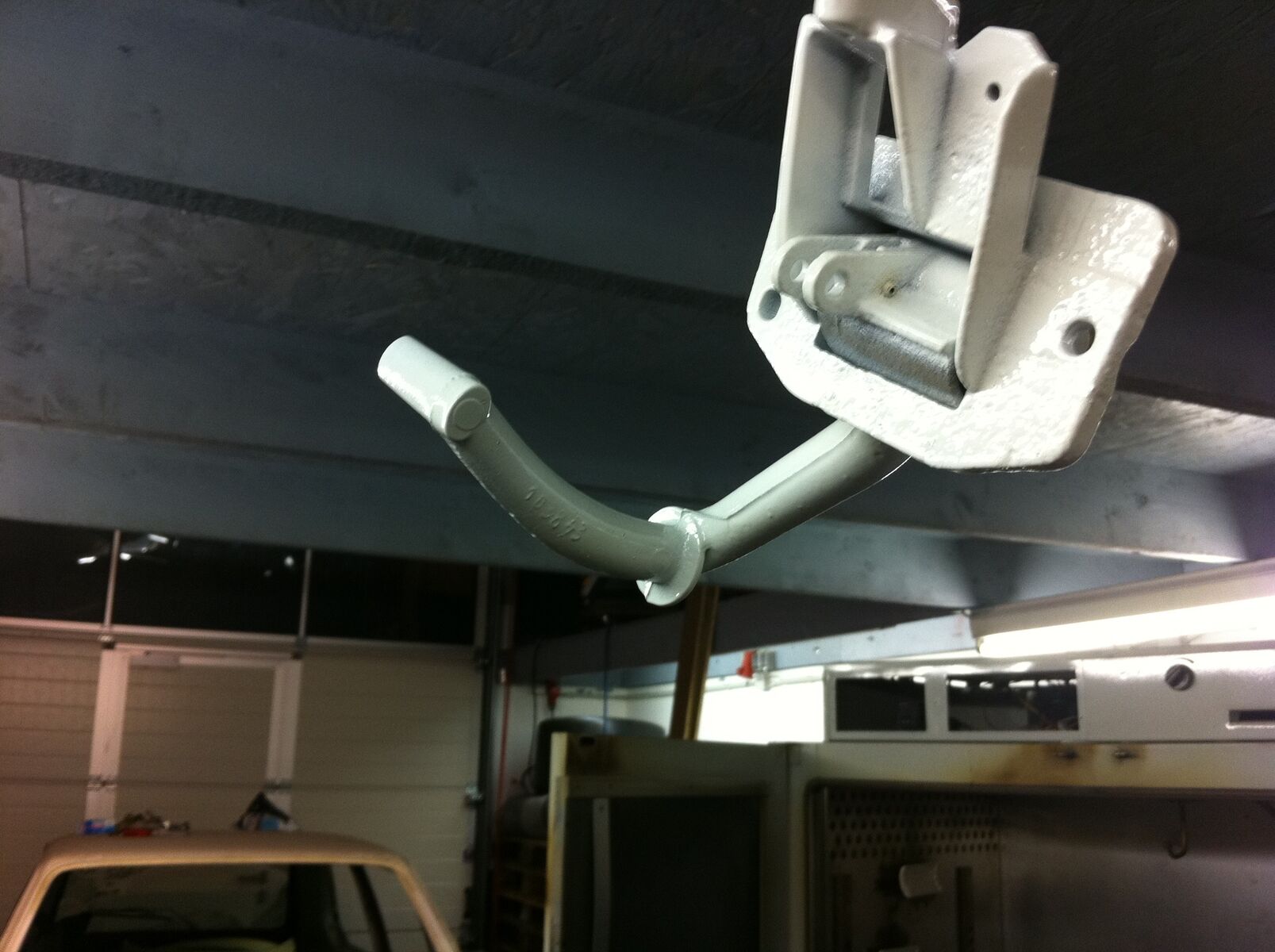

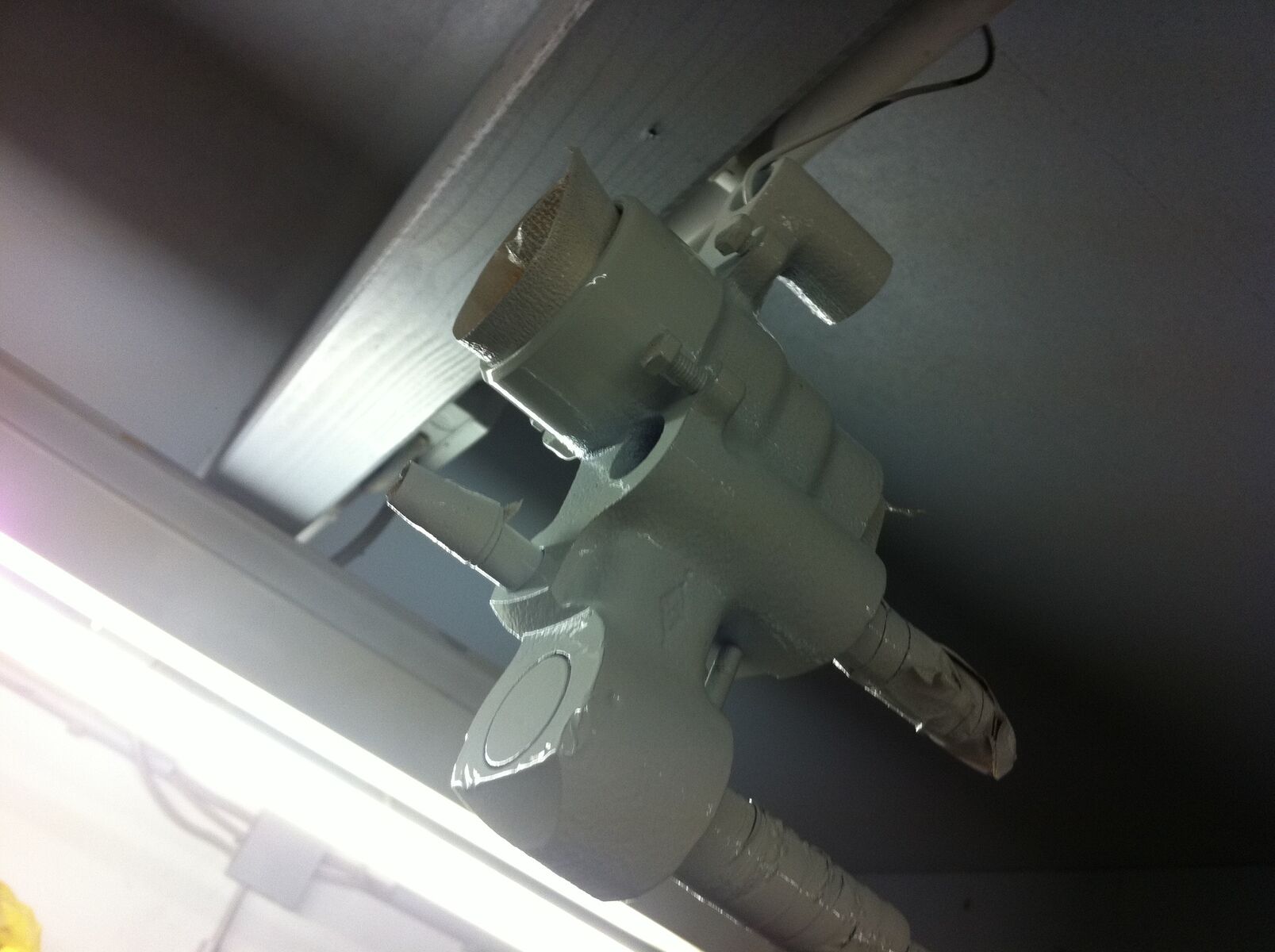

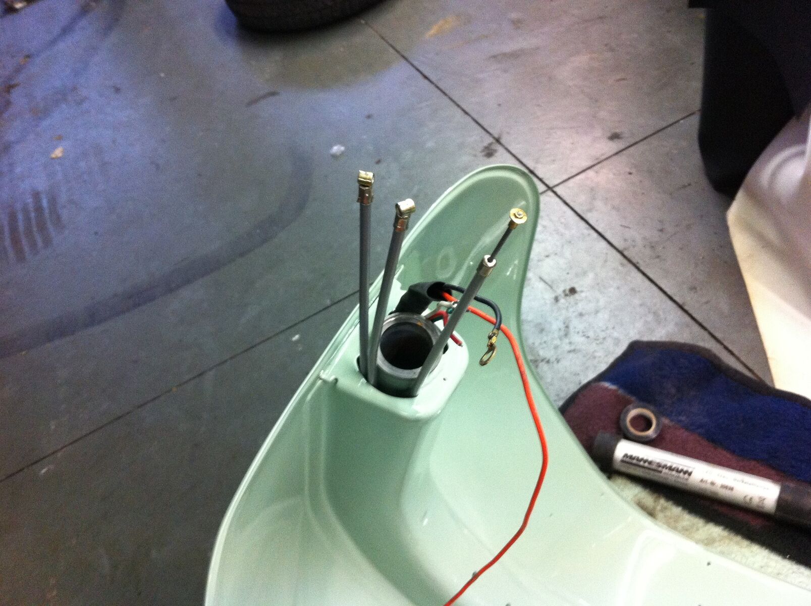

    Nun zum Rahmen. Piaggio Züge reingehaun sowie den Neuen Kabelbaum. Noch schnell die Typenschilder druff und mich wieder an Pulvern gesetzt.
    Einige der Ersten Bilder zeigen ja die Schwinge die inkl. Ankerblech gepulvert wurde. SO WIRDS NATÜRLICH NICHT GEMACHT! Also nochmal. Hab dabei auch das Bremspedal sowie die Schwingenabdeckung mitgemacht.
    Und da Korrosionsschutzdepot hat auch ne Kleinigkeit geliefert...
    Hier auch natürlich noch Bilder:

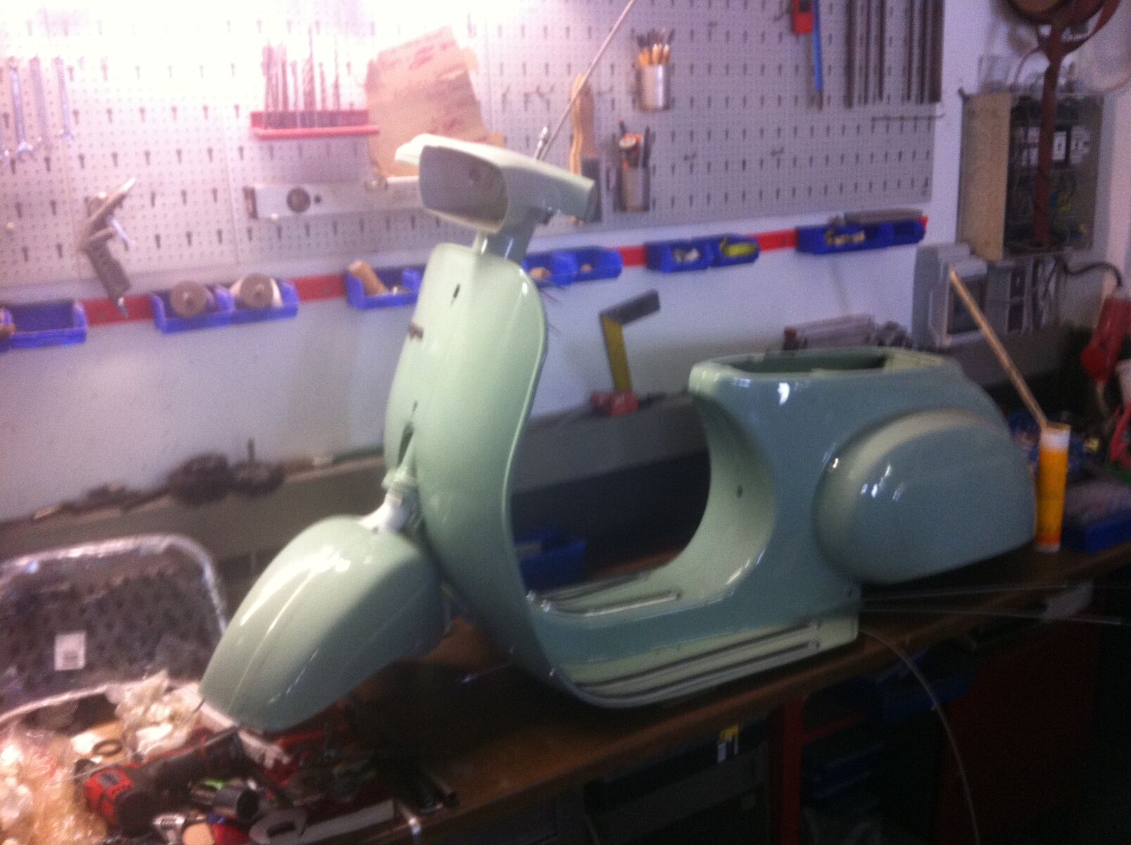

    Nu stand die kleine wirklich lange genug in der staubigen Werkstattecke rum. Da ich Semesterferien habe werd ich se mal zusammen werfen.

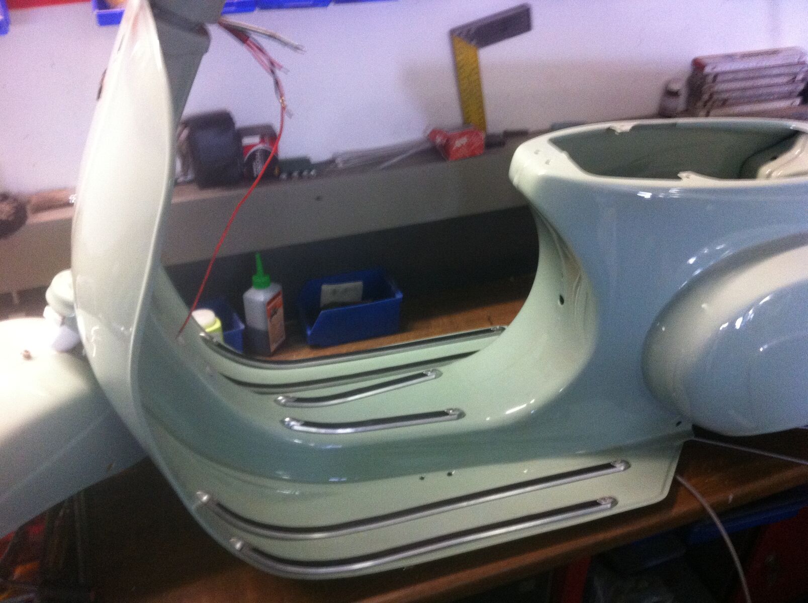

    Trittleisten montiert, und Kleinkram, Bitubo mit der Gabel zusammengebracht und mich mit der Schwinge weitestgehend beschäftigt.

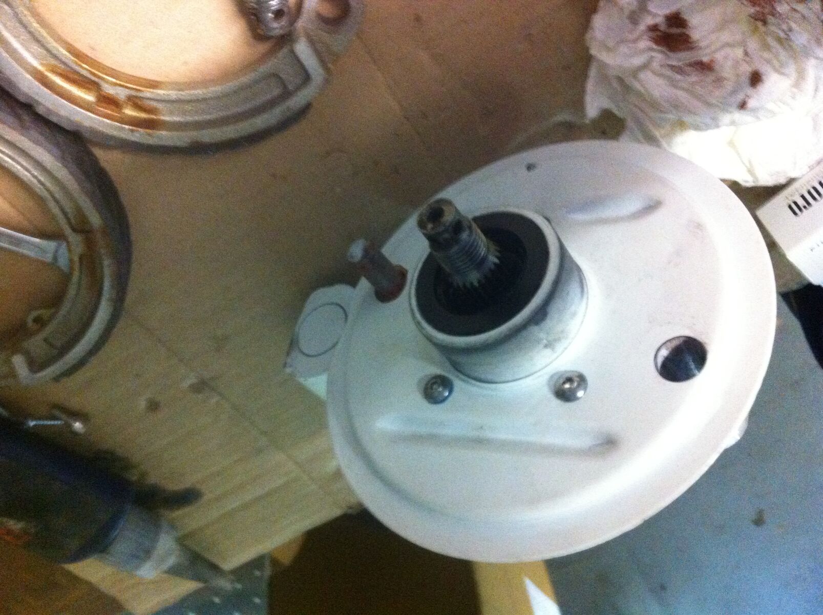

    Die raubt mir im übrigen gerade auch den letzten Nerv. Neue Lager und neue Achse rein und siehe da.... ca 5 mm Platz zwischen Ankerblech und Bremstrommel....
    Hab ich dann mal auf die schlechte Reproquali geschoben.... also neu bestellt und nochmal von vorne. Was macht die Sau?!?!?! Das selbe nochmal.
    Das ganze war kurz vor Projektstop damals.... Da ich eh keine Zeit mehr hatte um die kleine anzugehen hab ich den kram in die Ecke geworfen....
    Nun das Jahr 2012 sollte dem letzten in nichts nach stehen. Aufgrund der damaligen Problematik habe ich mir im Forum eine verlodderte V50 Schwinge geordert um nun endlich ein Originalteil einbauen zu können. Kurzer Hand bekommen und wild teile getauscht. Sehr zu meiner Freude. 5 mm Spalt. Hab mich kurz vor Freude erbrochen und bin nahtlos in den massiven Alkoholkonsum des Abends gestürzt.
    Eigentlich kann es ja nur am ersten Lager welches eingepresst wird liegen. Dieses wurde aber ebenfalls mehrfach erneuert. Mache mich nun auf die Suche nach nem alten Schwingen/Achsenlager um dies mal auszumessen.
    MfGay
