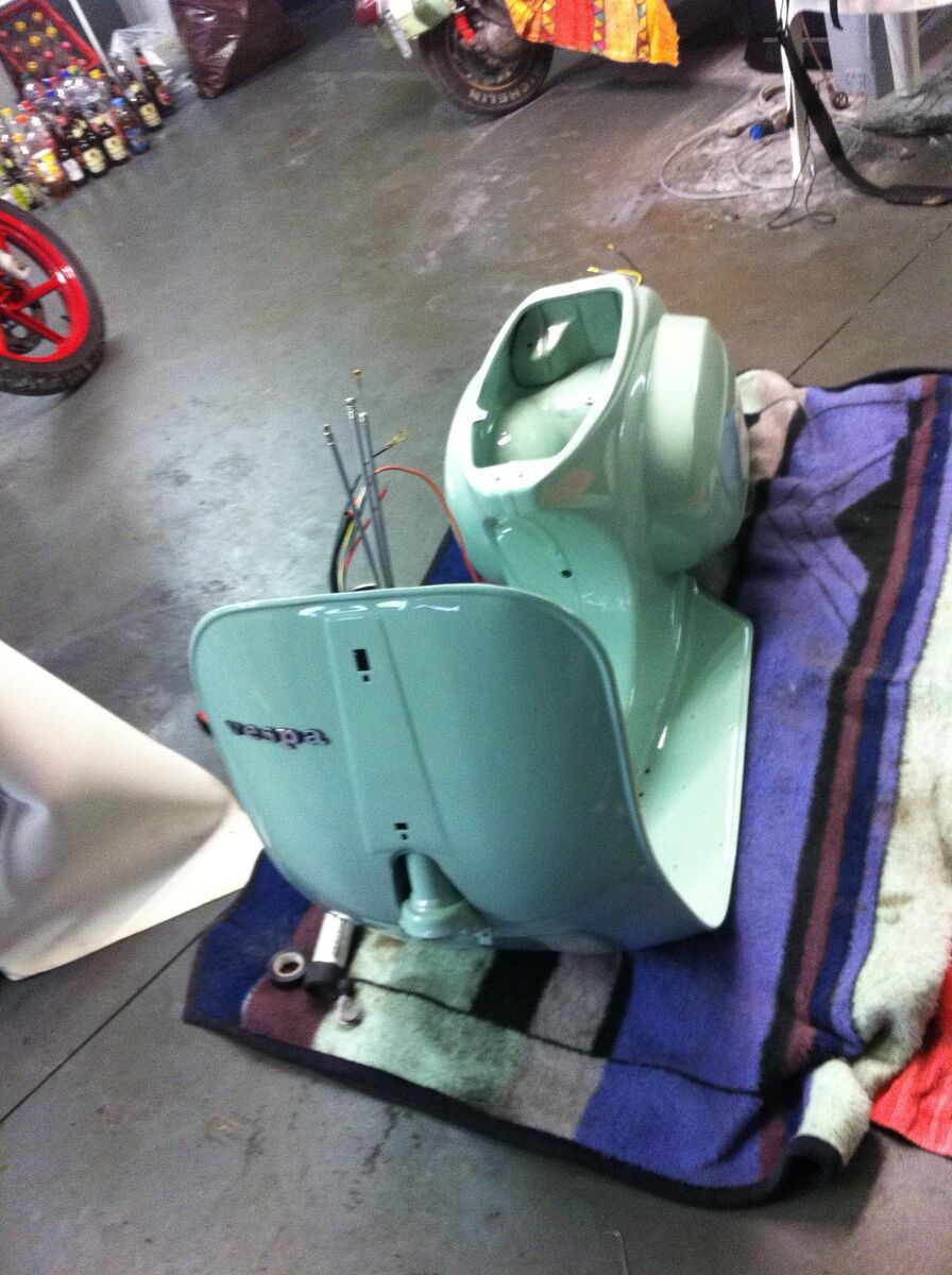

    Also. Alles vom Lacker abgeholt und ein paar Morddrohungen hinterlassen. Mittlerweile auch naja fast halbwegs zufrieden damit. Also die Lackoberfläche ist absolut top. Ohne irgendwas daran aussetzen zu können. Nach wie vor bleibt halt der bittere Beigeschmack des Trittbleches aufgrund der Kanten und der Rest der überlappenden Bleche. Halt alles was rundlicher als der Hersteller es jemals vorgesehen hatte.....
    Naja.Muss ja weiter gehen. Also im Scootercenter schnell mal nen halben Katalog eingekauft und ja....da isn DR aufm Tisch. Pinasco war gerade wohl aus. Bin auch noch am Überlegen ob ich noch nen Moment warte und dann doch noch den Alu order. Was sagt ihr?
    Dabei war dann auch endlich mal ein Helm :) AStyle hatte was nettes da bei dem man auch das Visier abmontieren kann....

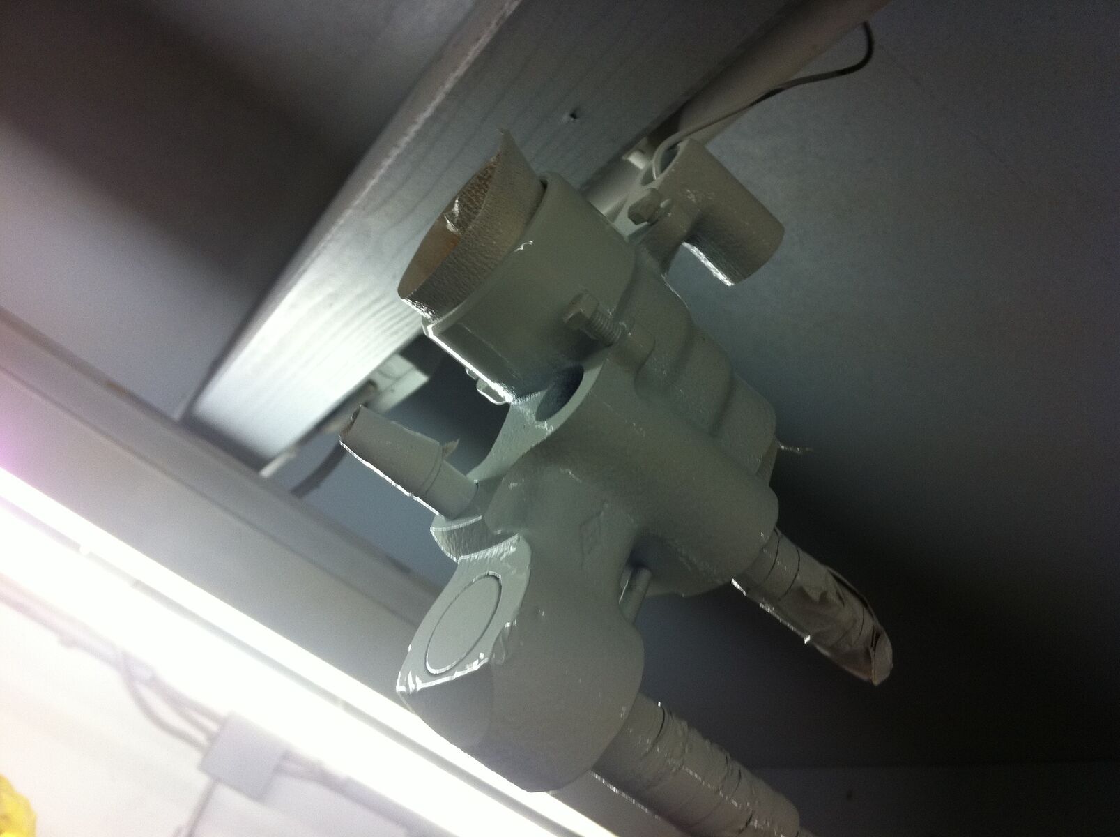

    Nun zum Rahmen. Piaggio Züge reingehaun sowie den Neuen Kabelbaum. Noch schnell die Typenschilder druff und mich wieder an Pulvern gesetzt.
    Einige der Ersten Bilder zeigen ja die Schwinge die inkl. Ankerblech gepulvert wurde. SO WIRDS NATÜRLICH NICHT GEMACHT! Also nochmal. Hab dabei auch das Bremspedal sowie die Schwingenabdeckung mitgemacht.
    Und da Korrosionsschutzdepot hat auch ne Kleinigkeit geliefert...
    Hier auch natürlich noch Bilder:
