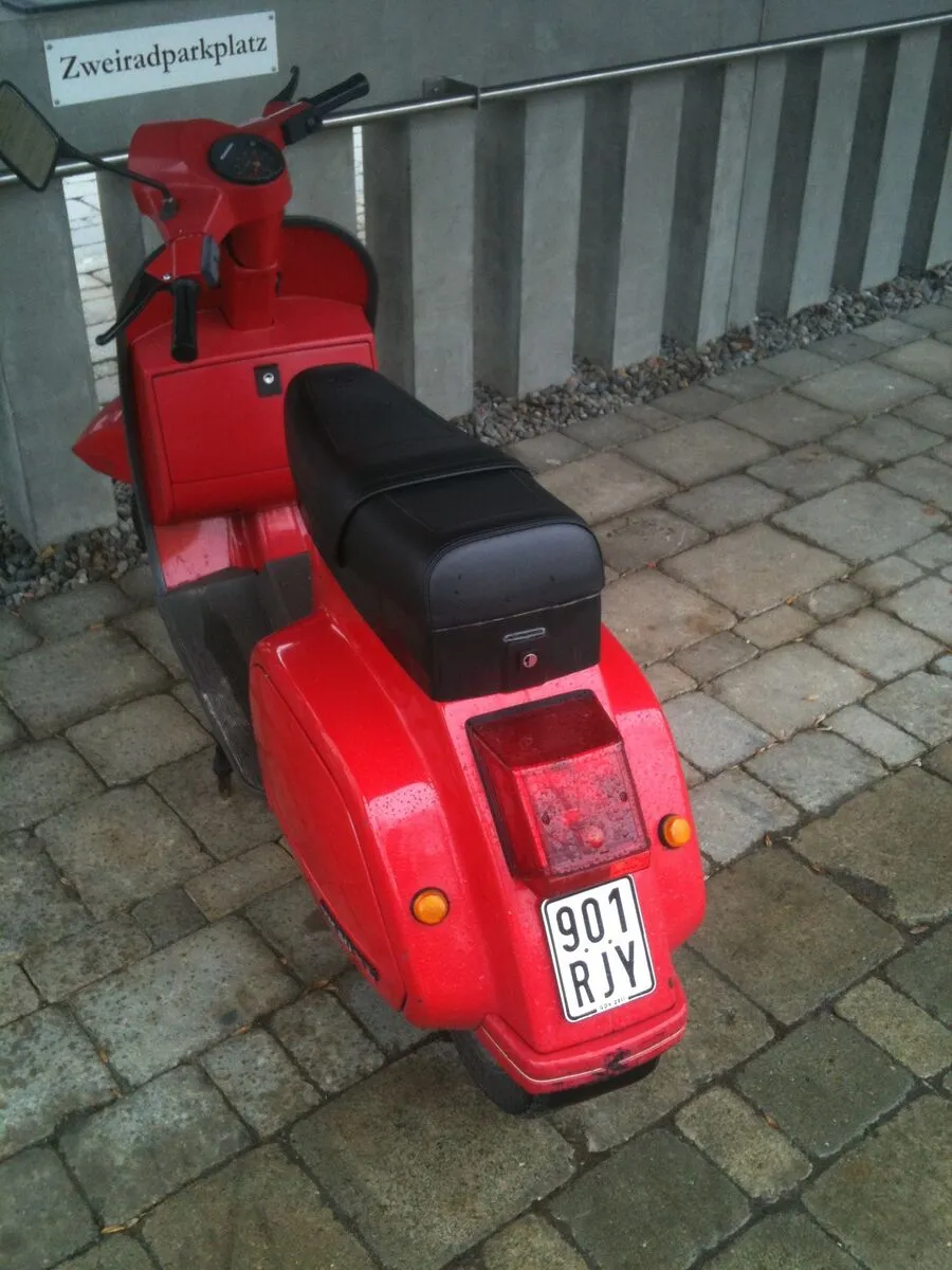

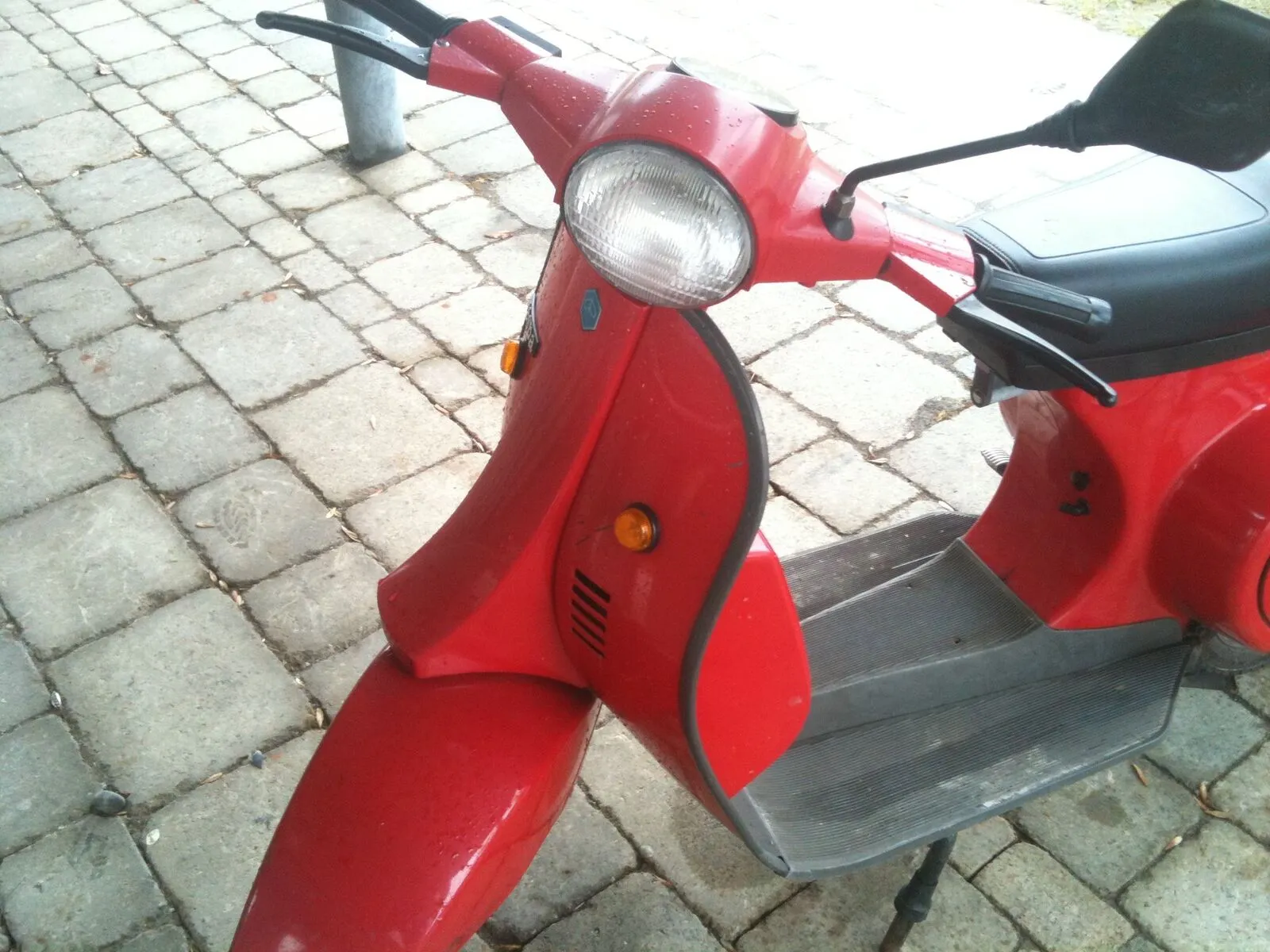

    Bilder mach ich morgen, was ich aber jetzt schon sagen kann: da hat jemand ohne viel Kosten und Aufwand Blinker nachrüsten wollen (kleine Plastikschachtel mit der Elektronik per Heißklebepistole im Radkasten verbaut). Grausig.

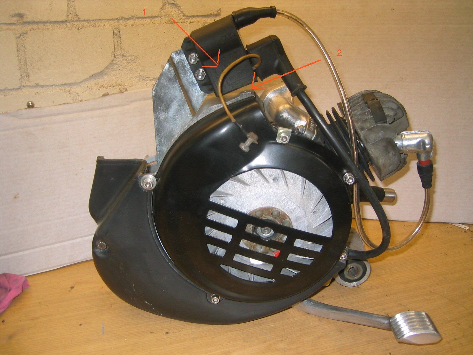

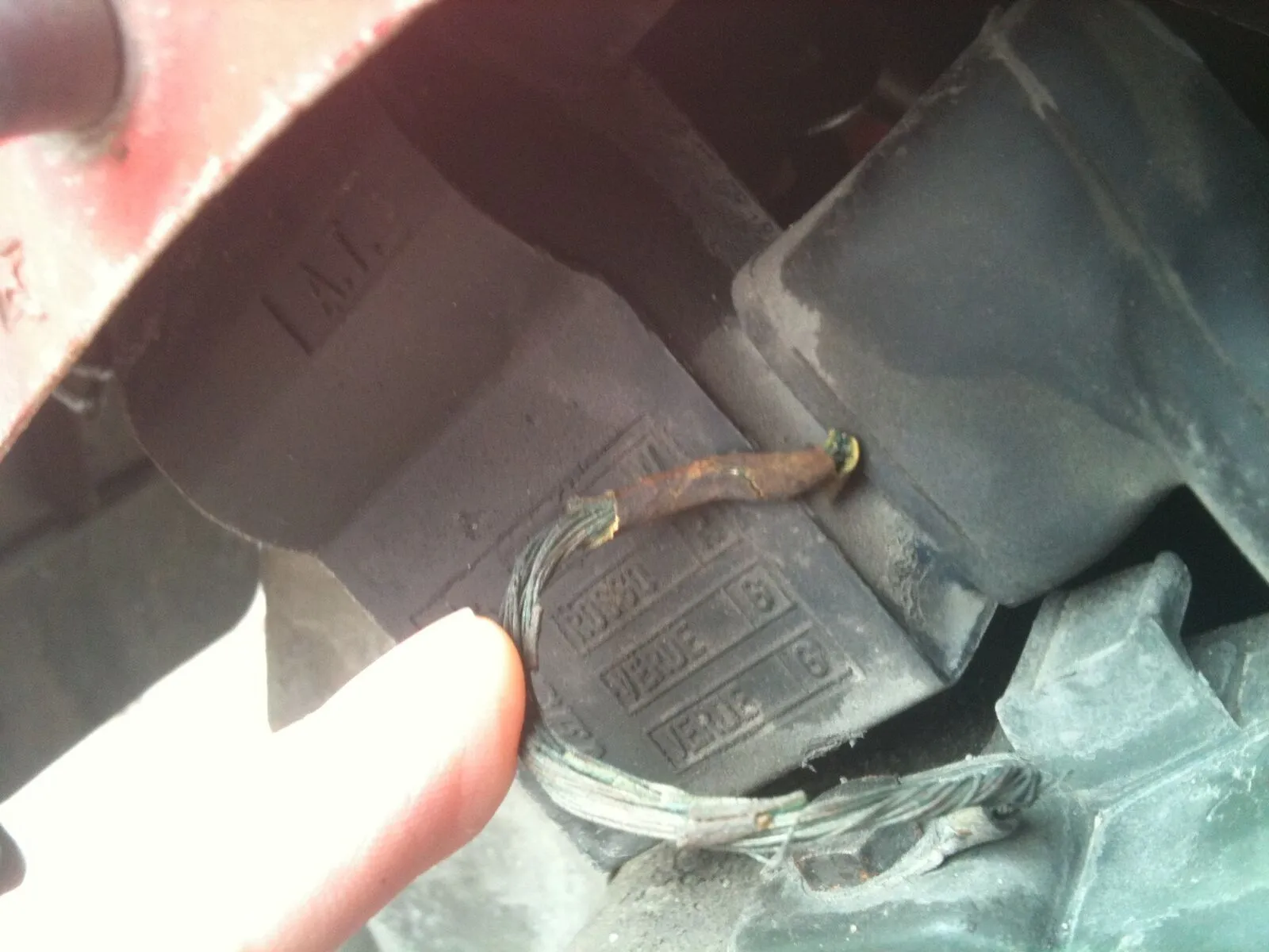

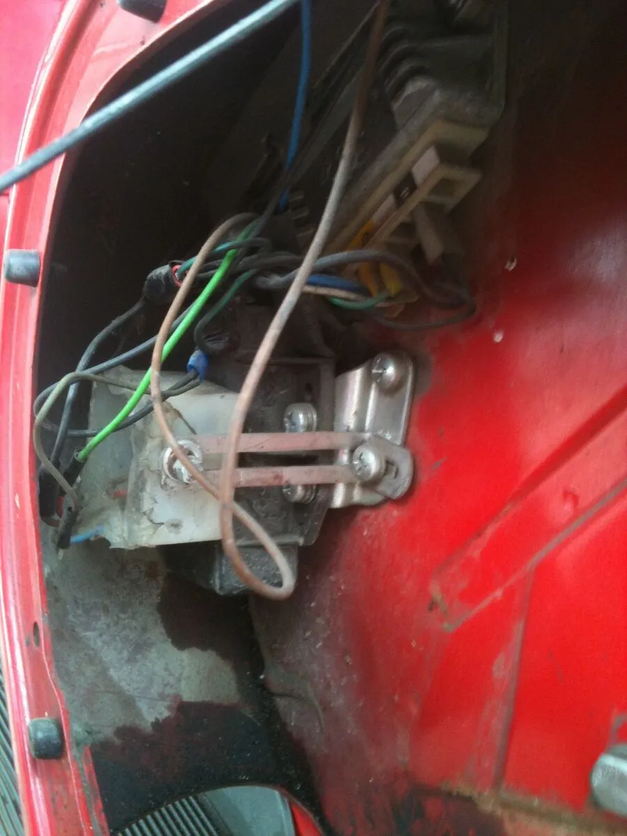

    Was mir heute noch aufgefallen ist: Auf der rechten Seite, links überm Motor ist ein kleiner schwarzer Kasten. So wie ich das verstanden hatte, ist das die Reglungseinheit, die Drehzahl und Geschwindigkeit abstimmt, richtig? Von dem Kasten geht ein Kabel weg, auf das Metallchassis des Motors. Dieses Kabel ist ziemlich...marode und manche Drähte sind abgesprungen. Ich vermute, dass das die Erdung dieser Regelungseinheit ist. Sollte ich das Kabel erneuern (es hängen tatsächlich noch einige Drähte dran)? Auch davon kann ich morgen gerne ein Bild machen.

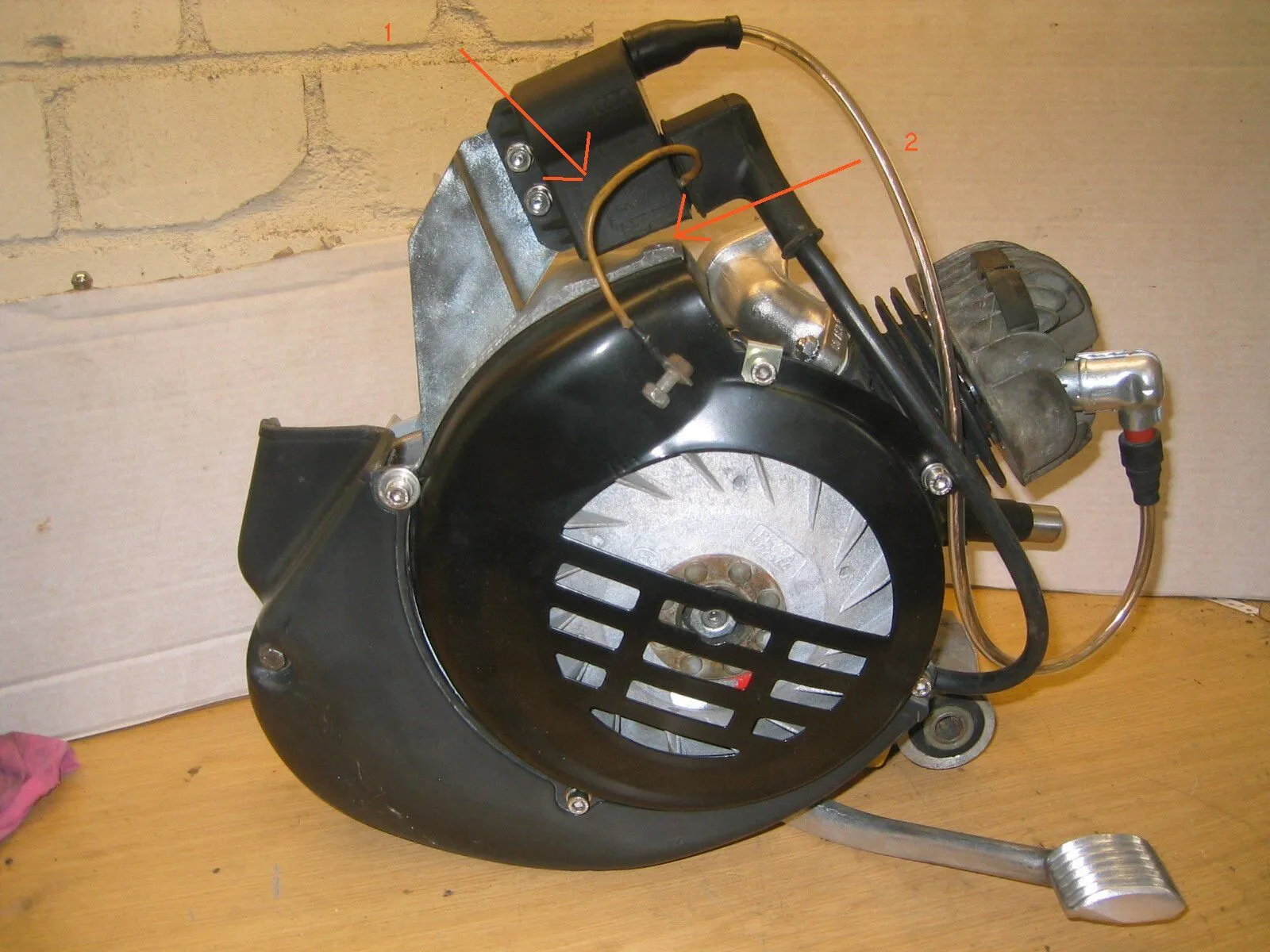

    Hallo welches Kabel meinst du? Schau mal ich habe da ein Bild von Kasan.gefunden in einem Beitrag.
    Wen das des Zündkabel ist, dann kann das an dem liegen, das solltest du erneuern.

    Es handelt sich um das kleine, braune Kabel (Pfeil mit der "1"). Wäre ja eigentlich glücklich, wenn das Zündkabel so aussehen würde, dann wüsste ich sofort, wo der Hund begraben liegt ;)!

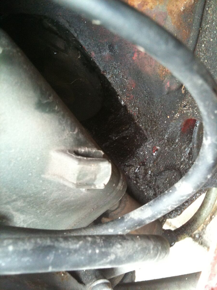

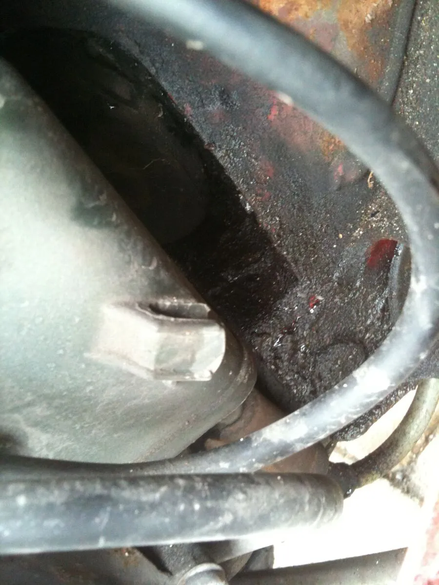

    Habe geradeeben Fotos gemacht und dabei festgestellt, dass am Ansaugstutzen das Chassis der Vespa total verölt ist (hinter dem Vergaser!). Zudem ist der Vergaser....beweglich, d.h. ich kann daran "wackeln". Ist das böse :-3 ?

    also da mit der Vespa haste recht, die Blinker sehen nicht gerade toll aus.

    • March 19, 2011 at 16:51
    Wenn du am Vergaser wackeln kannst ist er wahrscheinlich nicht fest und du hast eine Falschluftquelle mehr.
