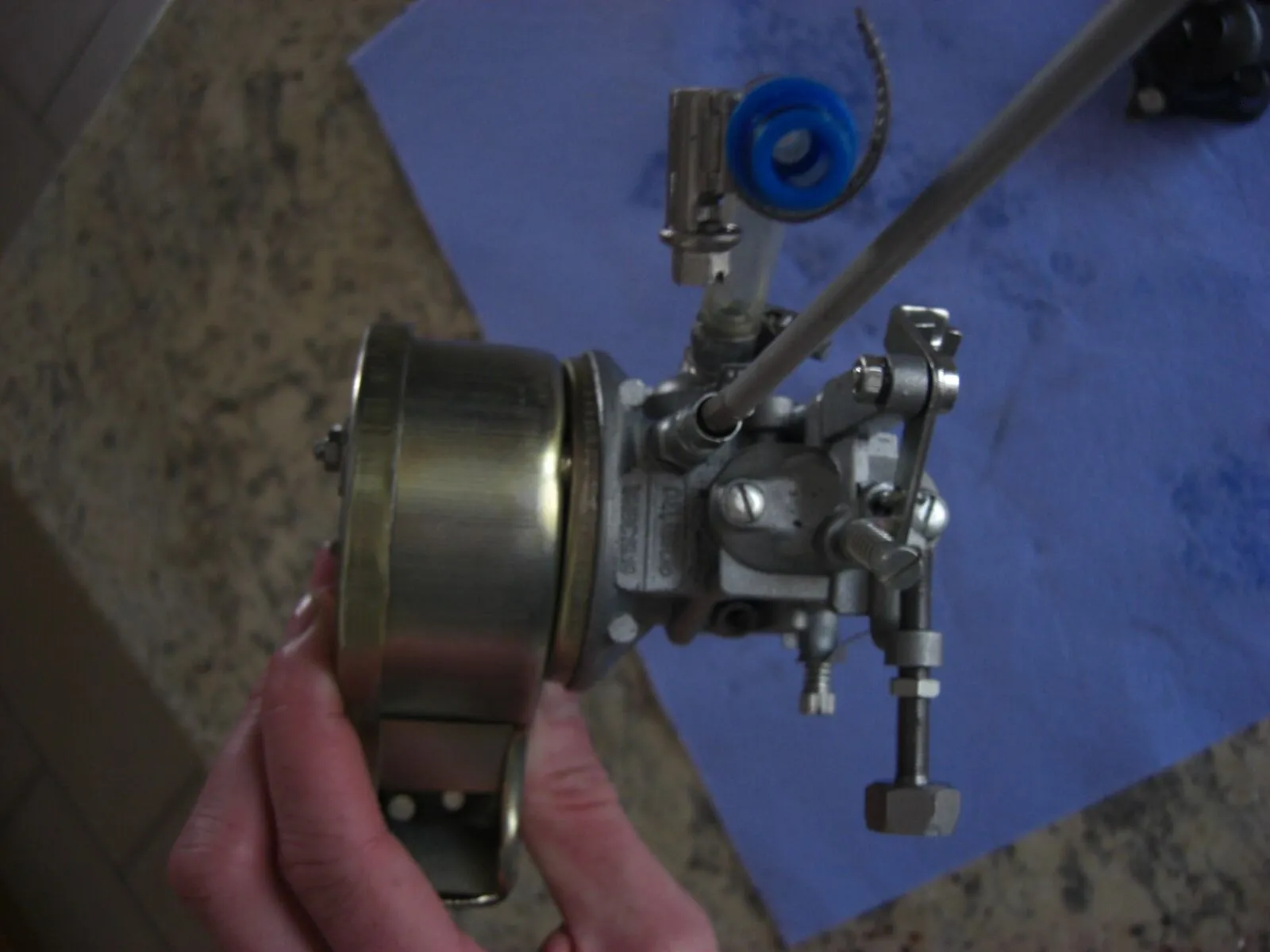

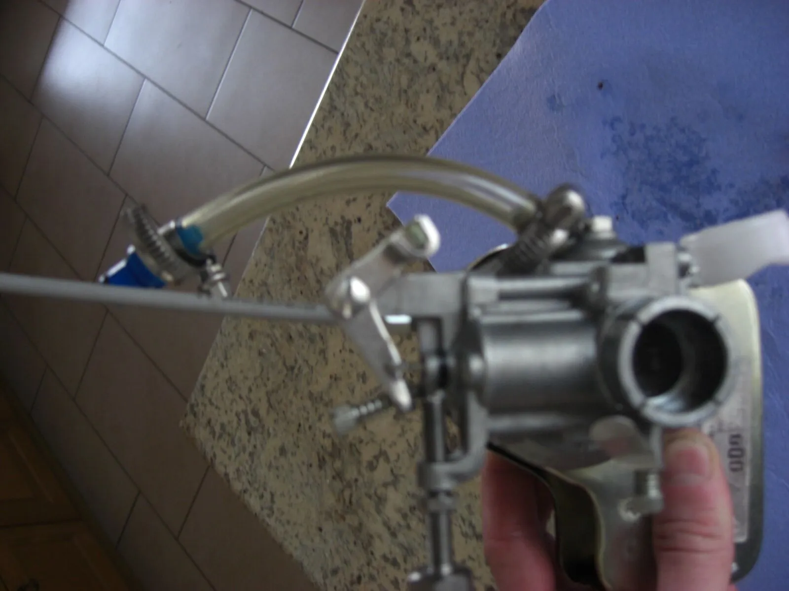

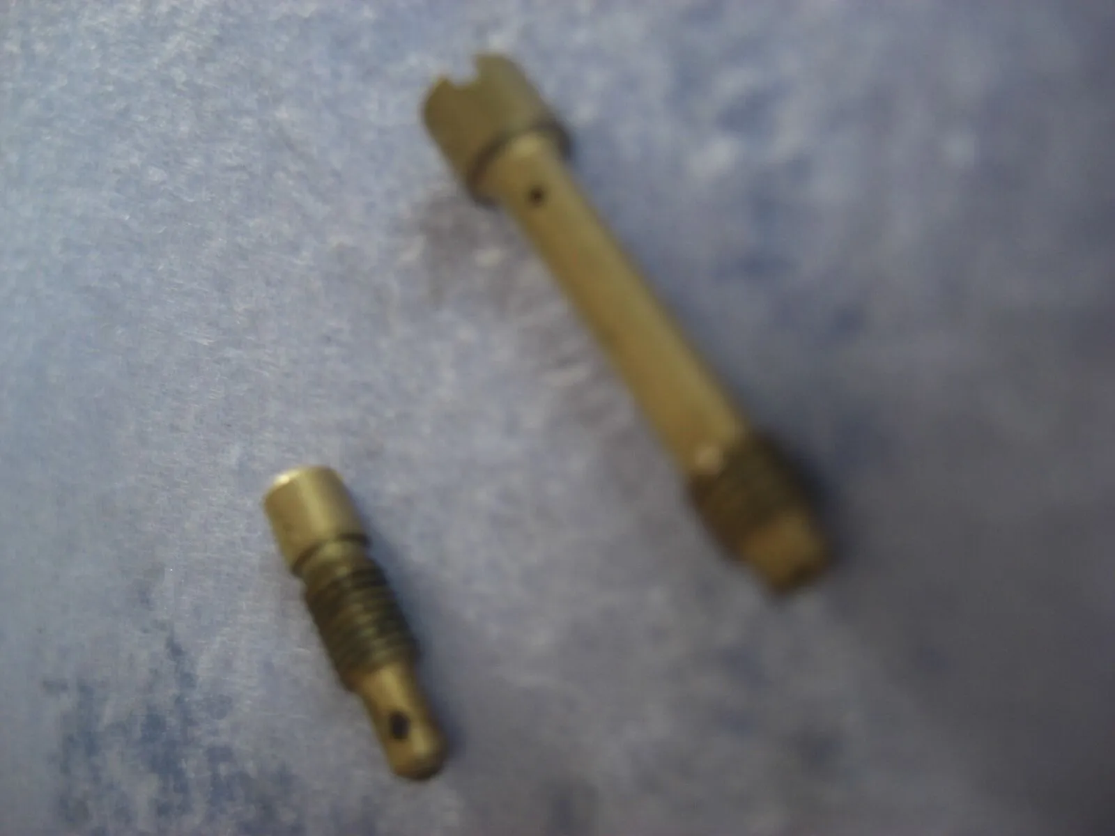

    • March 28, 2011 at 18:31
    so also den gaser hab ich nochmals überprüft!
    vom Foto die linke Düse dürfte die CD sein (45)
    die rechte längere dürfte die ND sein (60)
    Die Hauptdüse hab ich jetzt mal von 98 runter auf 90 gewechselt!
    Die Schraube mit der Feder hab ich bis an anschlag und dann 1,5 Umdrehungen zurück gedreht!
    was kann man am gaser sonst noch einstellen ausser Standgasschraube und die schraube mit der Feder(denke Gemischschraube)
    0,4 mm hab ich am Unterbrecher eingestellt bzw war schon so!
    Zündgrundplattenmarkierung stimmt mit Motorgehäusenmarkierung über ein!
    wenn ich benzin in den Zylinder kippe geht doch nichts, erst wenn ich ne zeit warte und dann nochmal versuche zündet er für einen kurzen zeitpunkt!
    Danke für jede noch so kleine Info!
