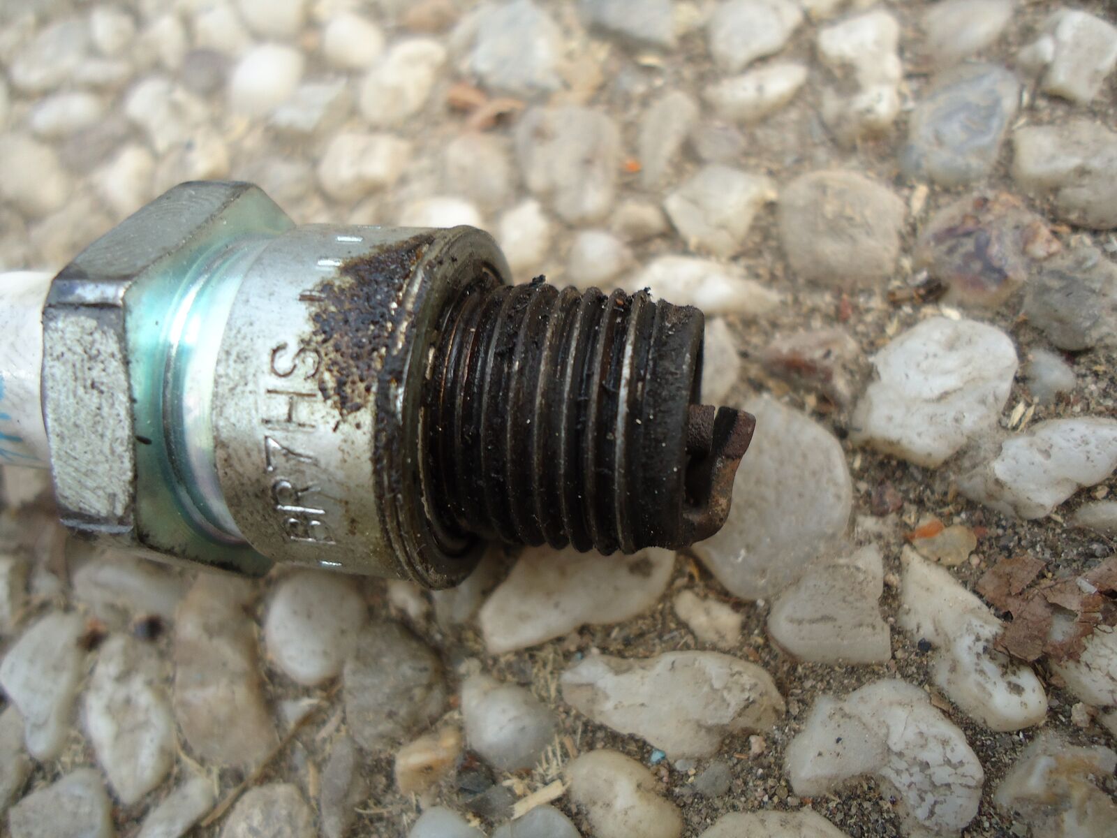

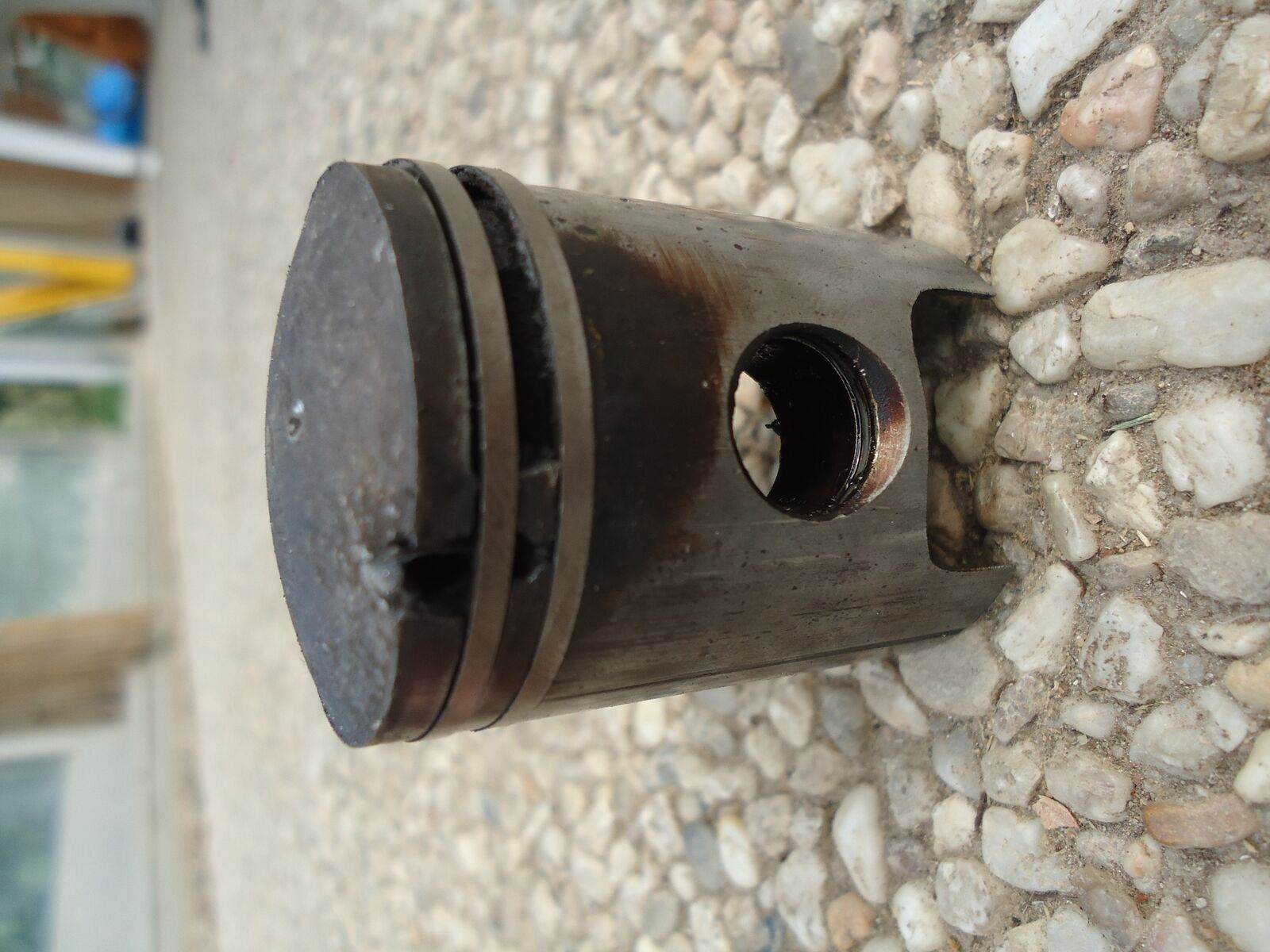

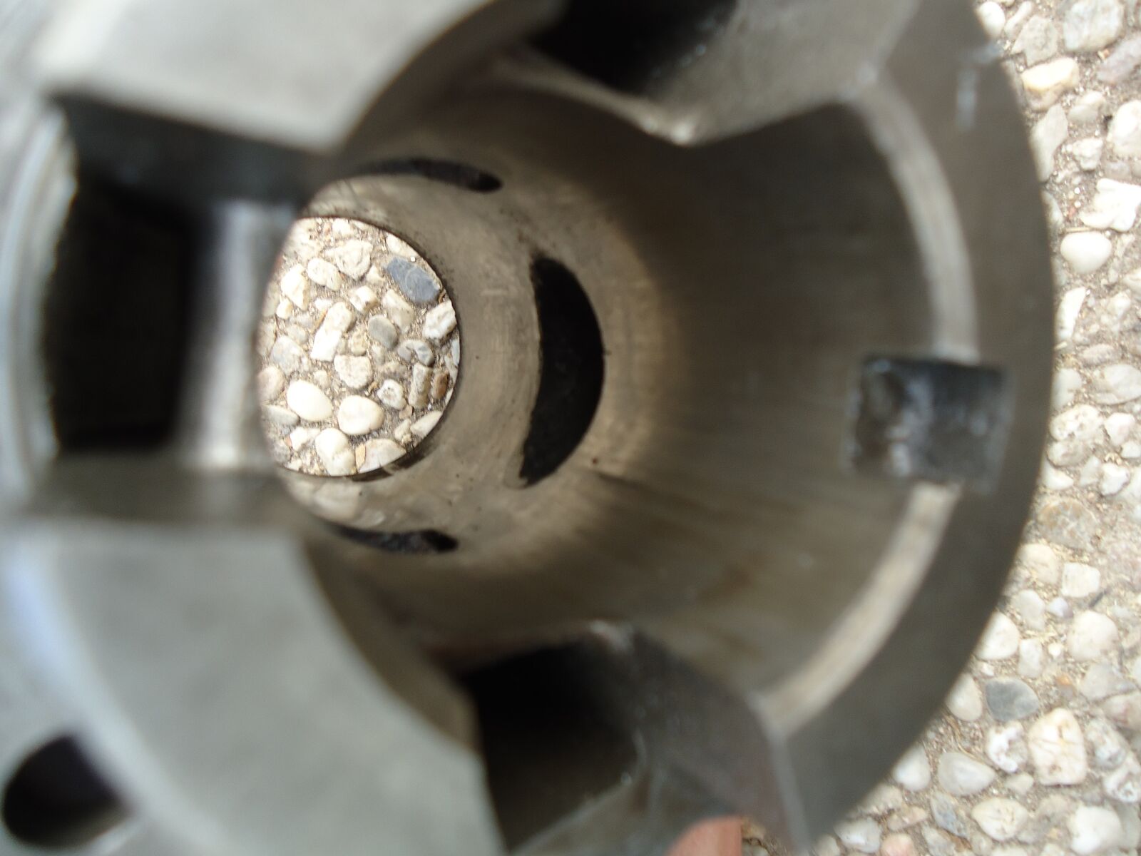

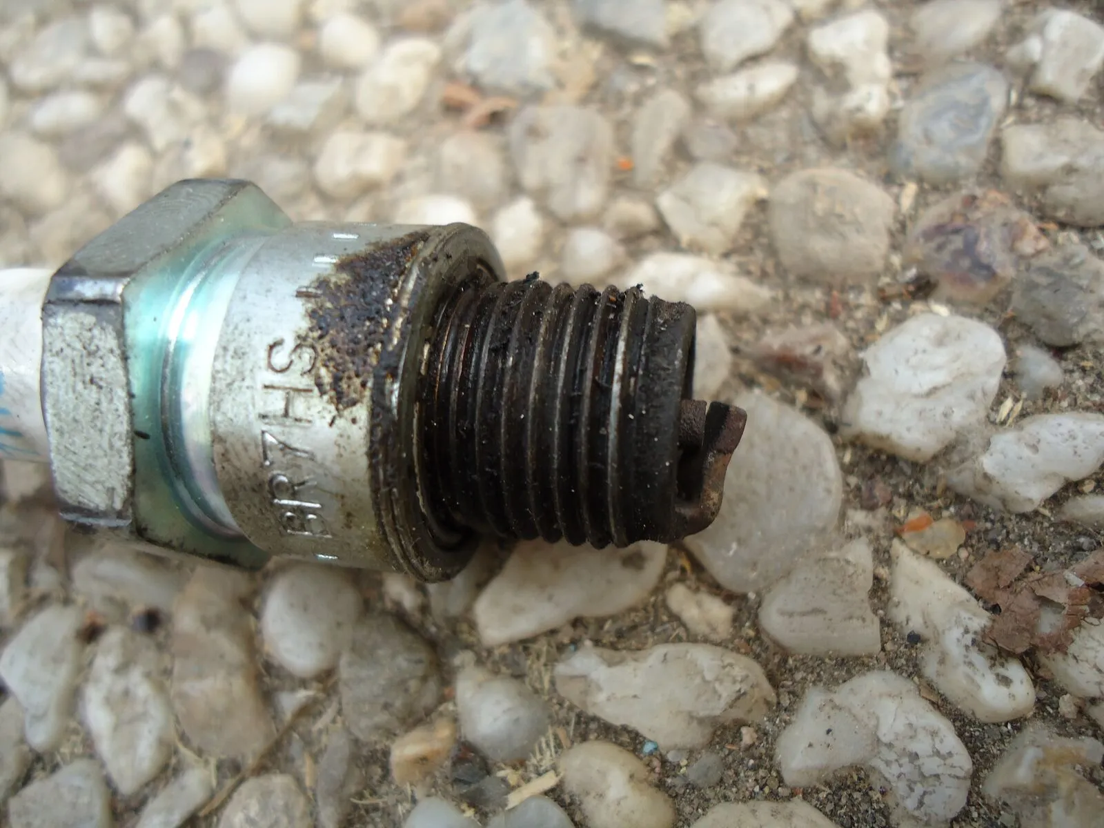

    hab gestern angefangen die vespa auseinander zu nehmen. Kolben und zylinder sind ab. Auffällig ist, dass die Elektrode der Zündkerze stark verbogen ist. Der zylinder hat keine tiefen Riefen, etc aber der Kolben an der nut vom zweiten Ring nach oben angerissen / aufgeplatzt :S ein Stück vom Kolbenring fehlt und die Kurbelwelle blockiert nach dem abnehmen von Kolben und Zylinder nach wie vor. Kann ja gerne mal fotos posten, wenn ich es offen habe. Muss ich jetzt ne neue Kubelwelle besorgen oder kann es sein, dass sich das Stück Metall nur verkantet hat (ohne großen Schaden anzurichten)?

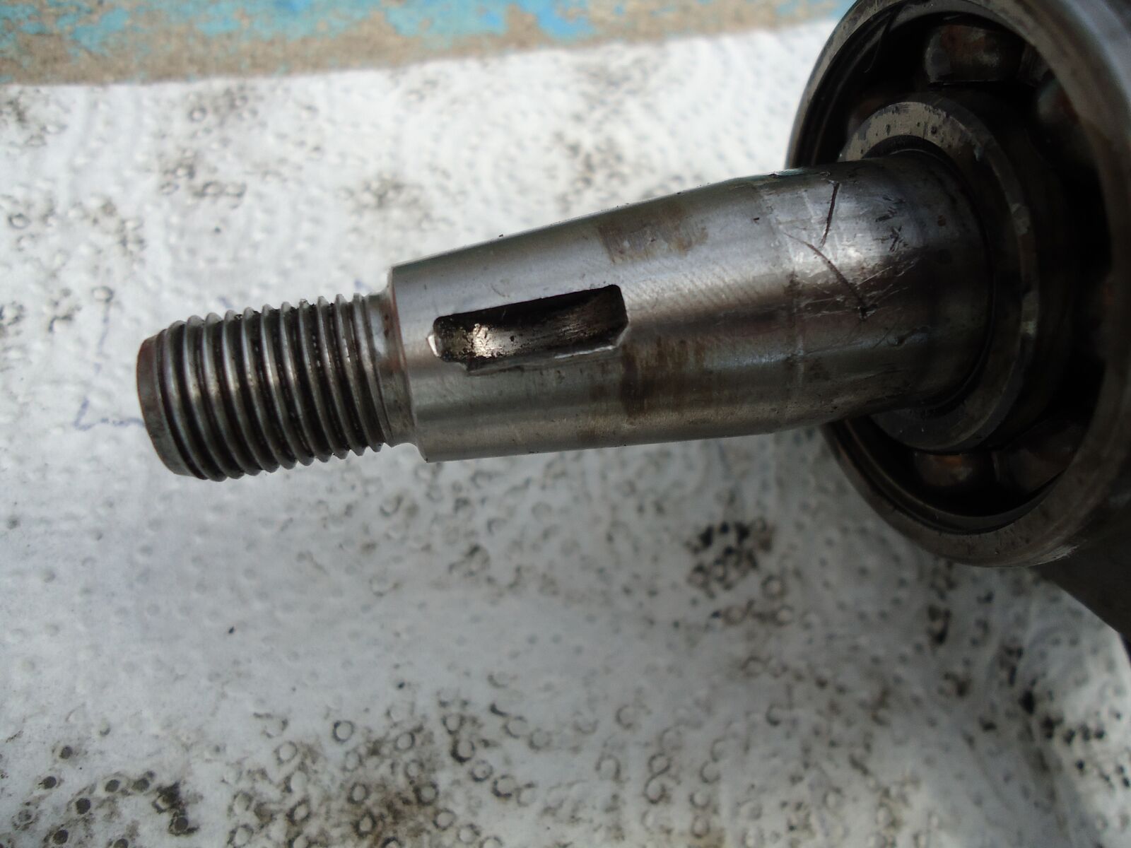

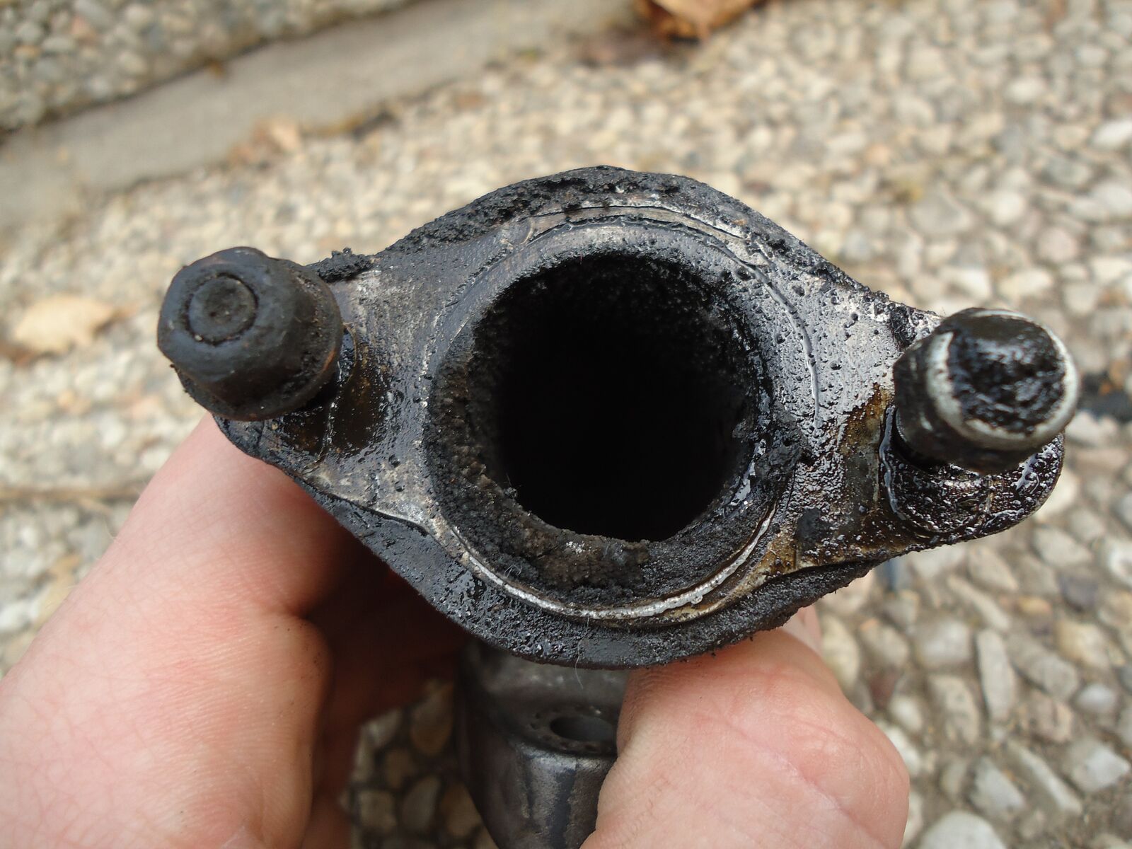

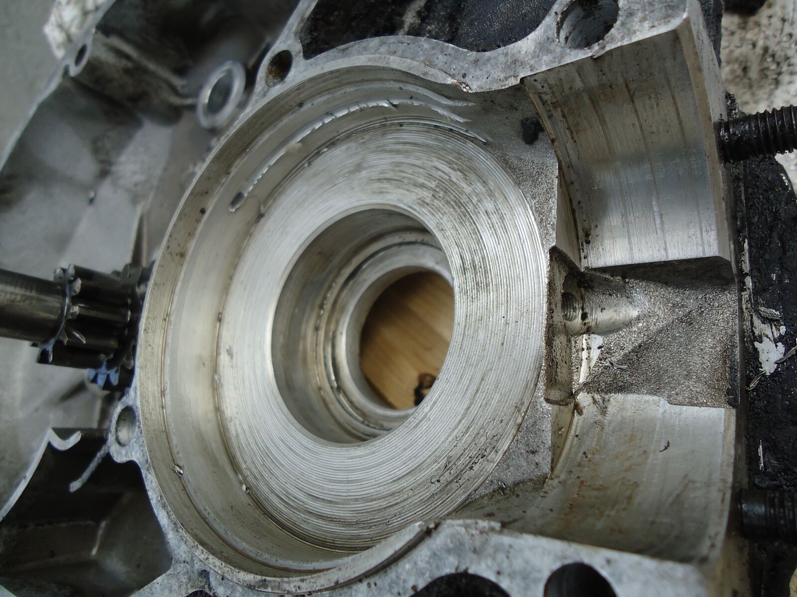

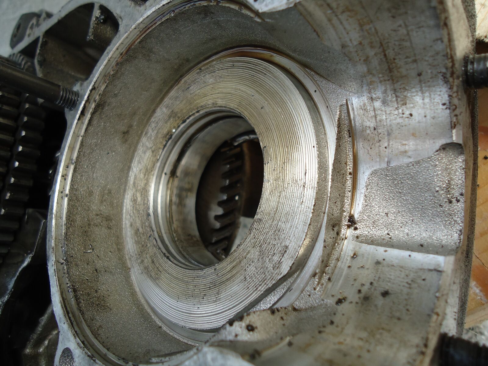

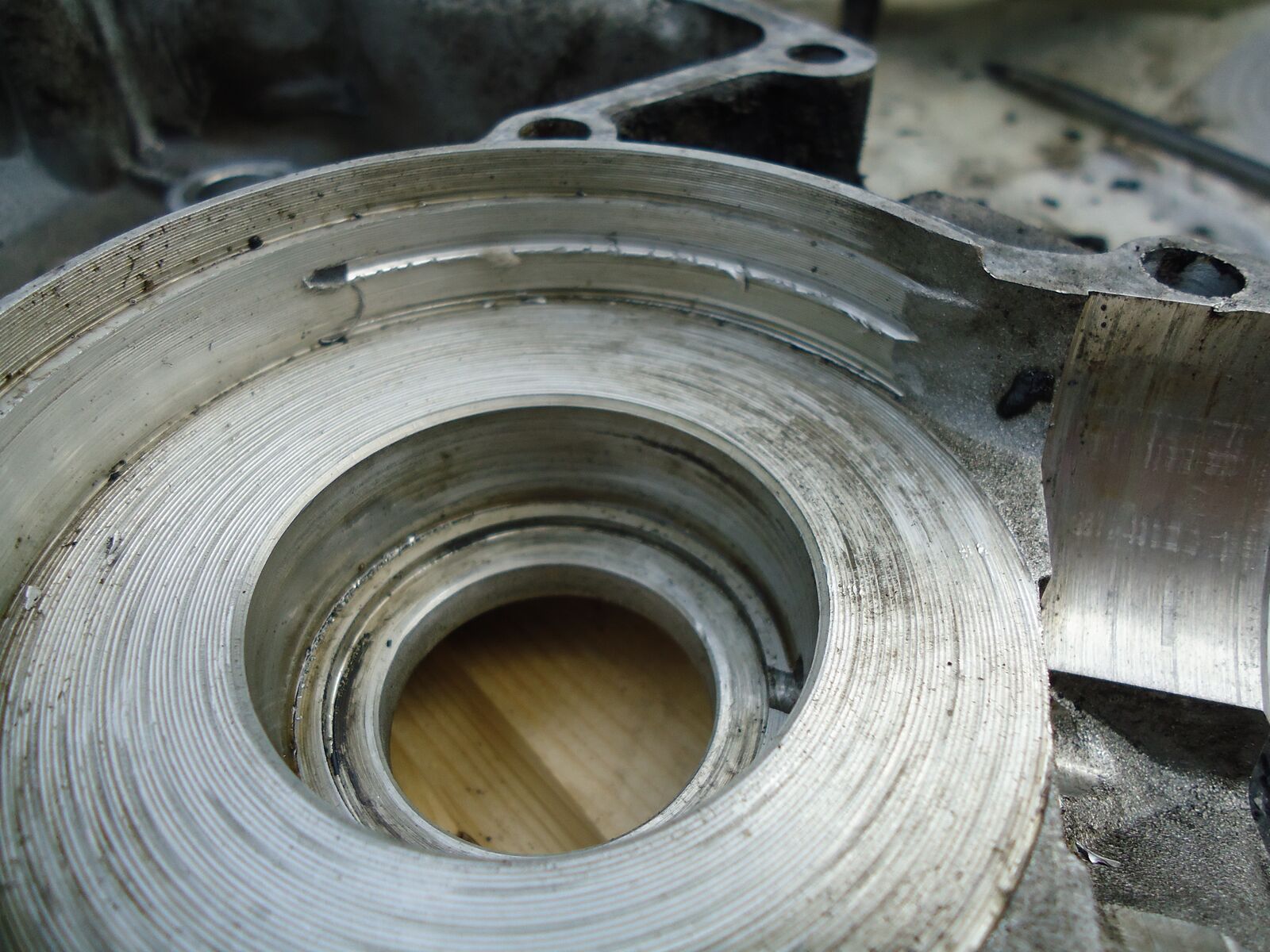

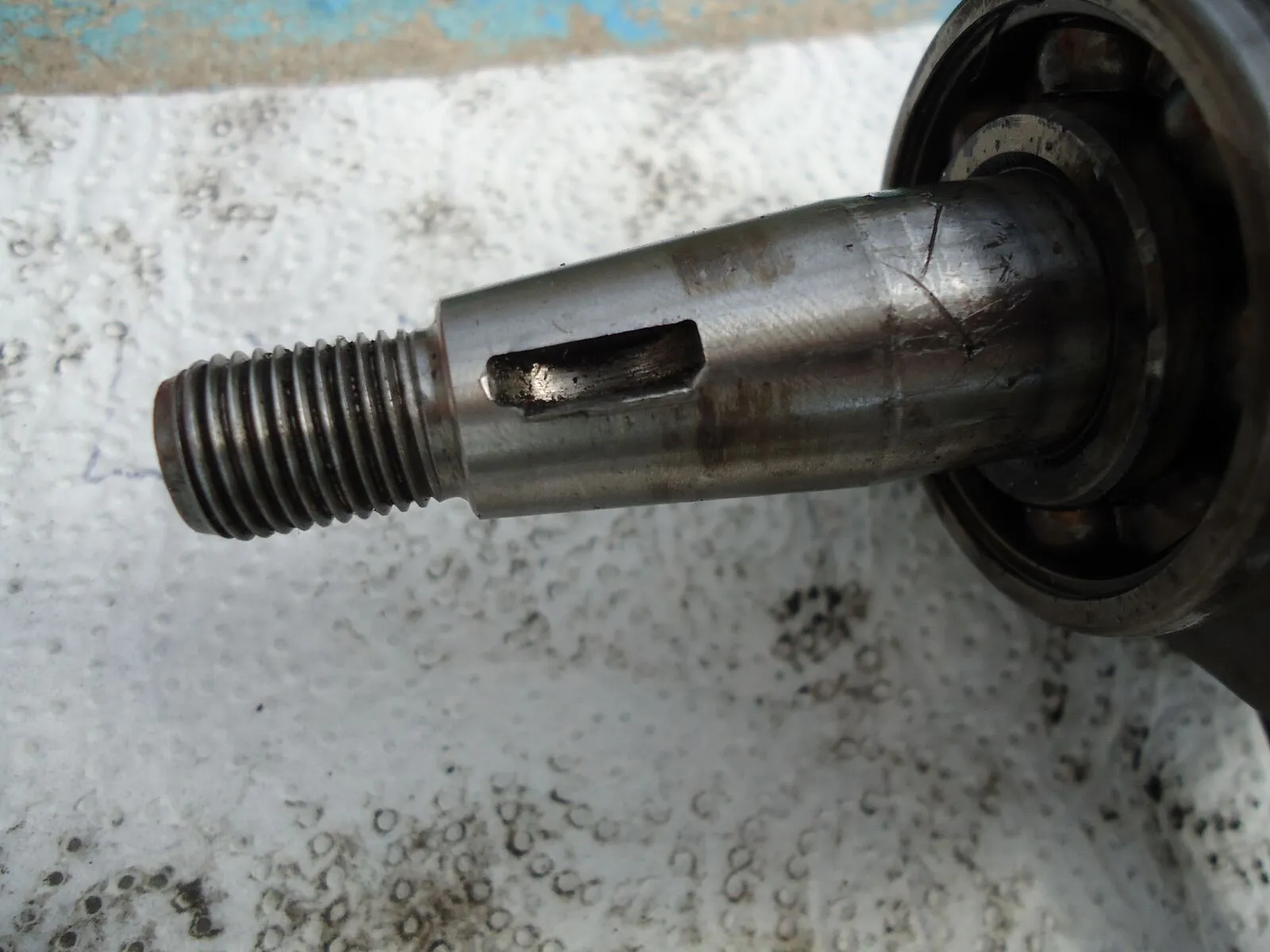

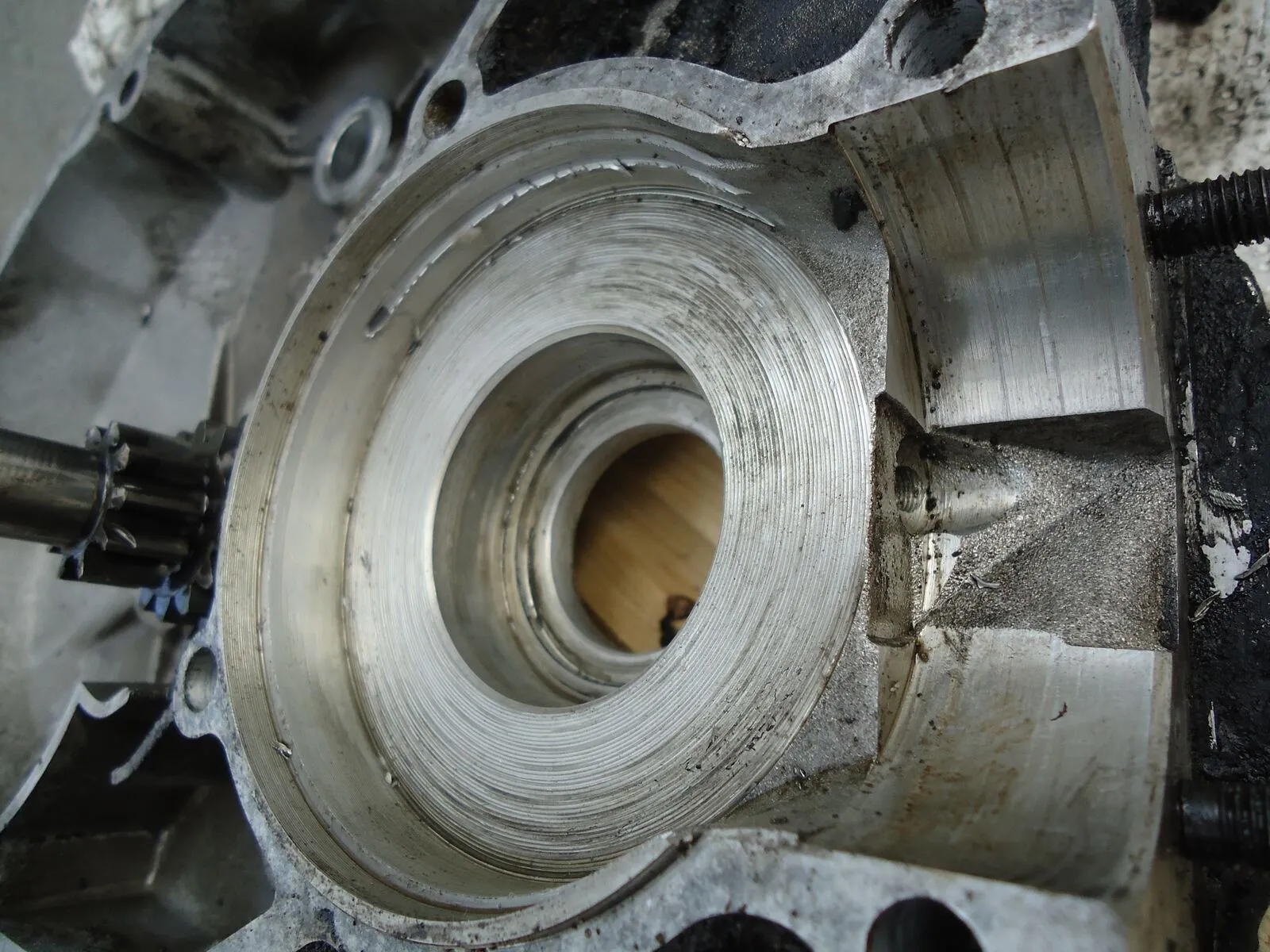

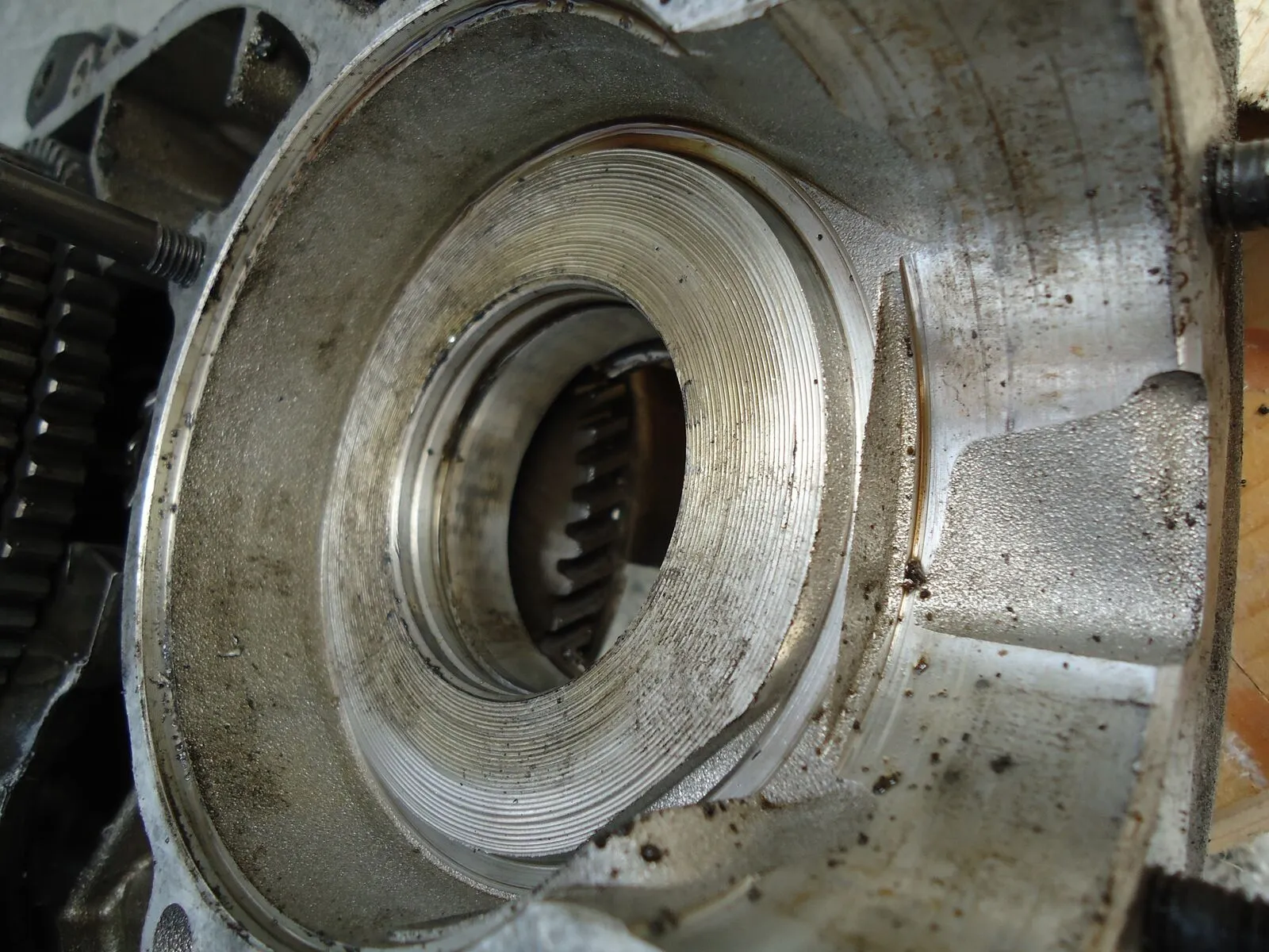

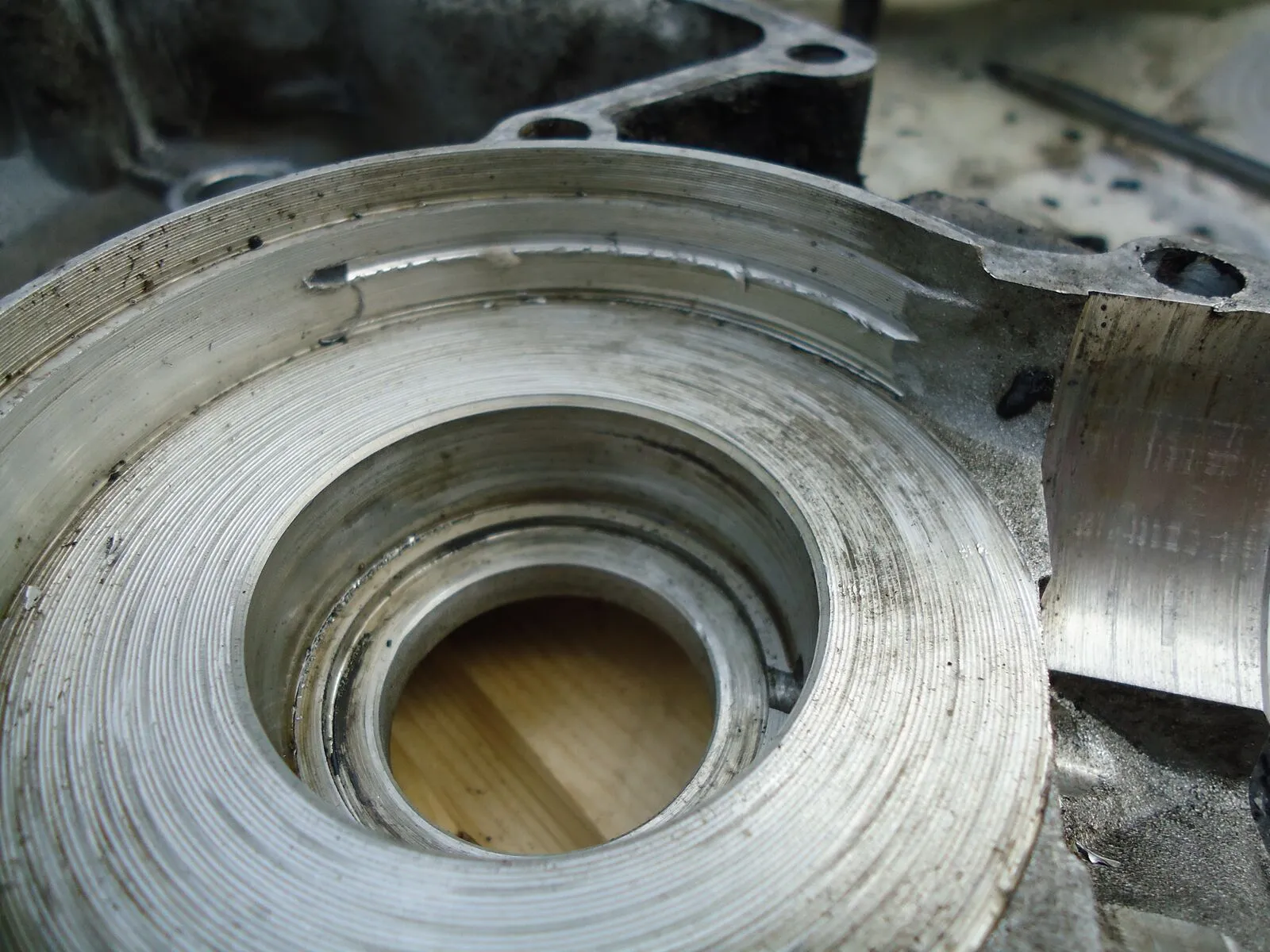

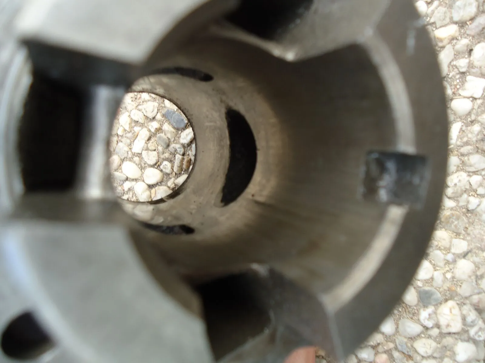

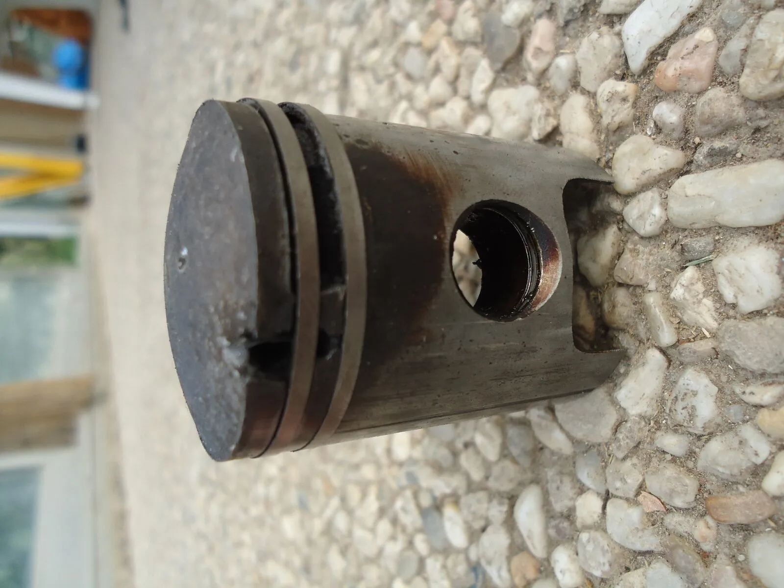

    so hab alles ausgebaut und bilder gemacht. denke mal, dass die kurbelwelle eh neu muss, da der polradkeil zu viel spiel hat. das gehäuse (lima-seite) ist allerdings in mitleidenschaft gezogen worden :S

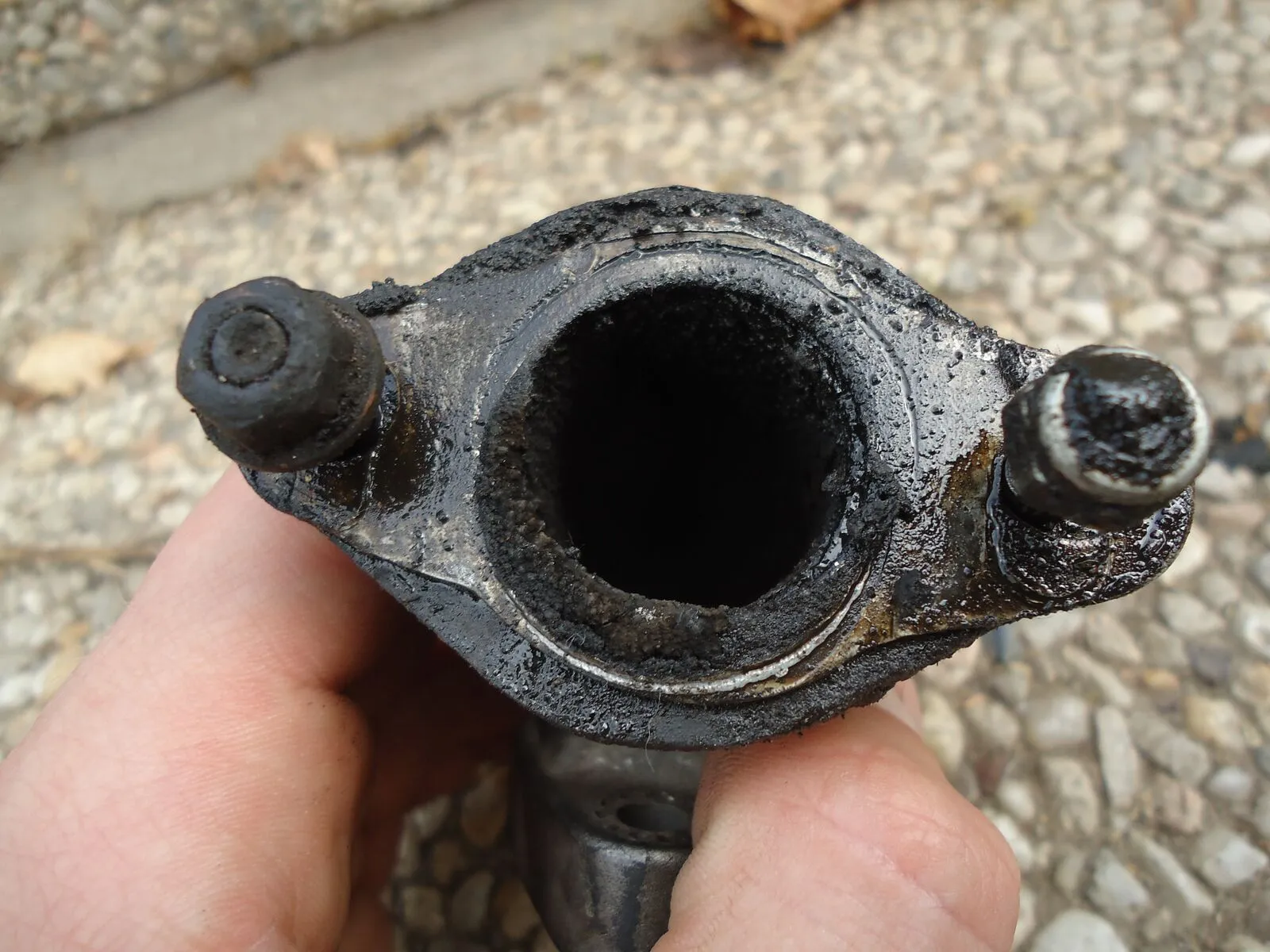

    Ich habe außerdem das gefühl, dass der Krümmer nicht original ist.

    • April 9, 2011 at 19:52
    Hi
    Den Keil kannst du auch mit loctite einkleben, der hat keine tragende Funktion. Soll dafür sorgen, dass das Polrad in der richtigen Position montiert werden kann.
    Der Kratzer im Gehäuse sofern es kein durchbruch ist, was ich nicht glaube, stellt kein problem dar für die weitere Verwendung. Am besten noch ein bisschen den Grat abschleifen.
    Was ich vom krümmer erkennen kann sieht für mich ori. aus. Steht da denn nicht Piaggio drauf an der Seite?
    Den Kolben kannst du wegschmeißen. Entweder nen neuen oder...
    Zitat von Paichi
    Wichtige Stellen sind: Drehschieber, Wangen der Kurbelwelle,
    Genau diese Stellen hast du leider nicht fotographiert.
    mfg basjoe
  • Grauguss
    1,506
    296
    PK Umbau mit Basis Vespa Mars
    • April 9, 2011 at 20:00
    Wie bereits gesagt wurde, der Kolben ist Schrott
    Die Simmerring Dichtfläche der Kurbelwelle sieht auch schlimm aus
    Ich würde die Welle nicht wieder verbauen
    # kill -9 pid
    Das war keine Bitte!
  • Basjoe
    4,342
    830
    Dietzenbach
    so langsam zu viele
    • April 9, 2011 at 20:14
    Stimmt , hatte mir nur den Keil angeschaut. Die Welle würd dir jeden Simmerring innerhalb kürzester Zeit zerstören.

    okay vielen dank schon mal :) also das gehäuse kann ich einfach beischleifen oder könnte sich das fahrverhalten ändern?

    • April 12, 2011 at 09:59
    Die kreisrunden Riefen um den Lagersitz sind original und anscheinend fertigungsbedingt.
    Die eine nicht-serienmäßige Riefe kannst du problemlos und ohne irgendwelche Auswirkungen glattschleifen.
