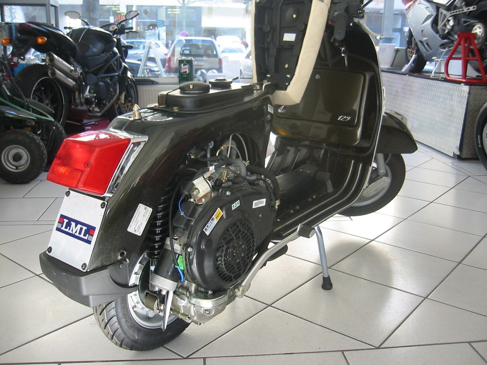

    Hier werde ich jetzt mal meine Erfahrungen mit der 4T LML verbreiten...
    Bis jetzt bin ich (abgesehen von den 90km/h auf dem Tacho) sehr zufrieden.
    Der Roller kann genau das warum ich mich für ihn entschieden habe!Immer fahren!!!
    Kein blödes gezicke, er springt immer an...bingt mich dahin wo ich will und verbraucht bei meiner Fahrweise 2,6L/100.
    Kann ich sehr gut mit Leben...

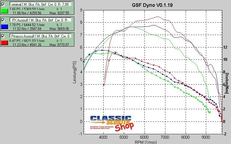

    Da Randy und mich die Leistung aber nicht überzeugt hat, spielen wir ein bisschen rum.
    Der Pinasco Auspuff schied aufgrund der GeizIstGeil Geschichte aus(270,-), und weil wir es erst mal selbst versuchen wollten!
    Also haben wir einen Eigenbau One-Off genommen, und siehe da...schon besser.
    Der Oiginale besteht ja eigentlich auch nur aus Dosseln.
    Diese Woche kommen noch die Vergaserkits von Polini, dann gehts weiter...
