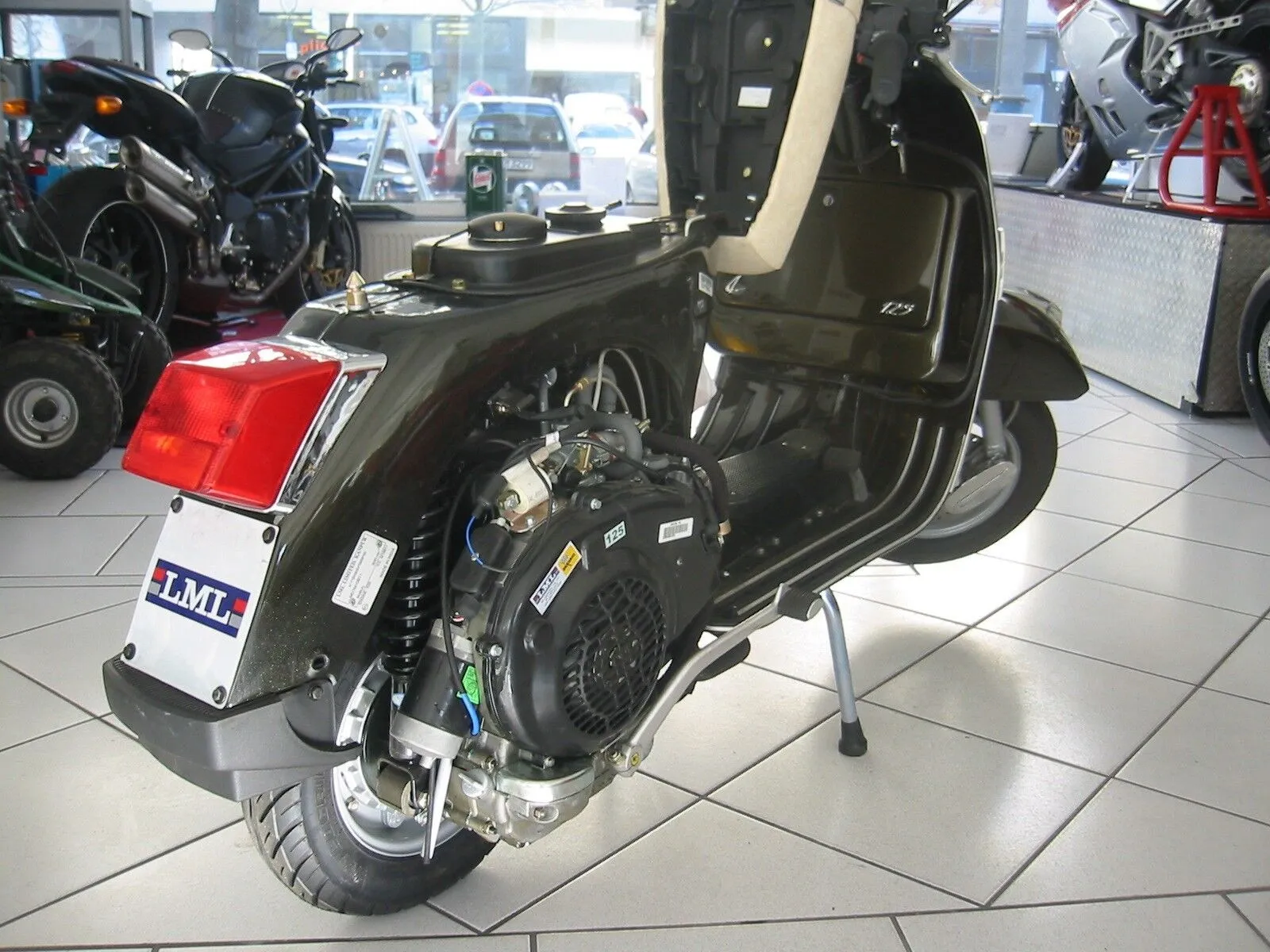

    • April 3, 2011 at 11:49
    Schaut ein wenig aufwendiger aus-ist ja auch nur die 125er.
