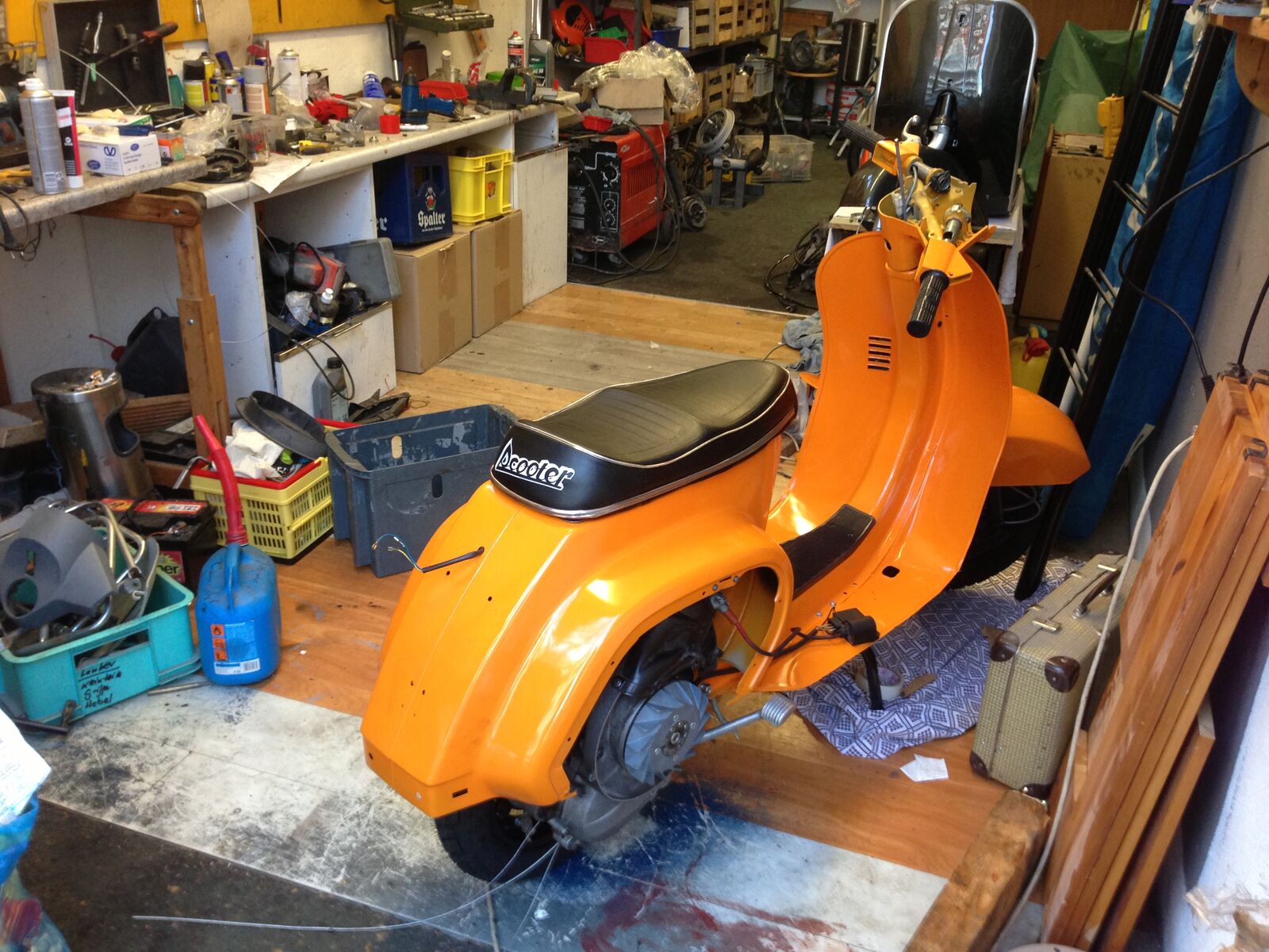

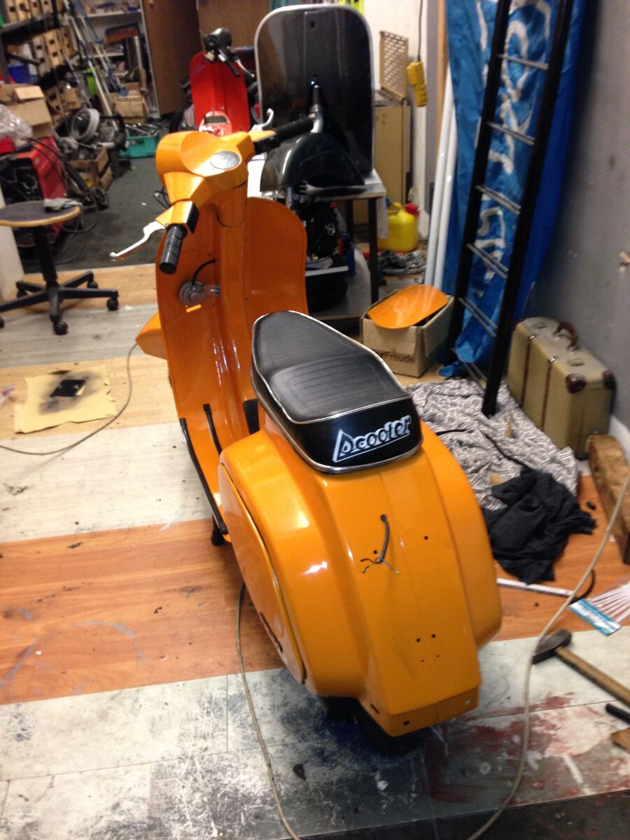

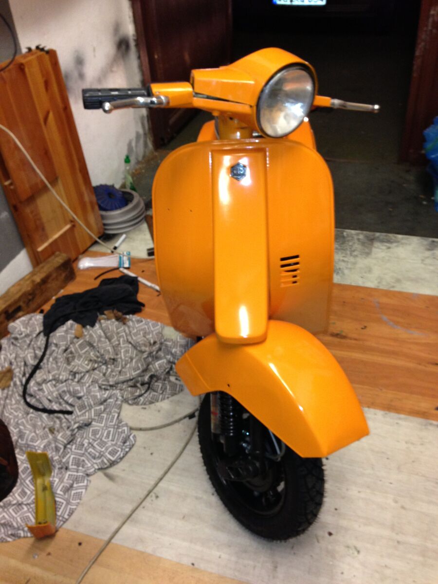

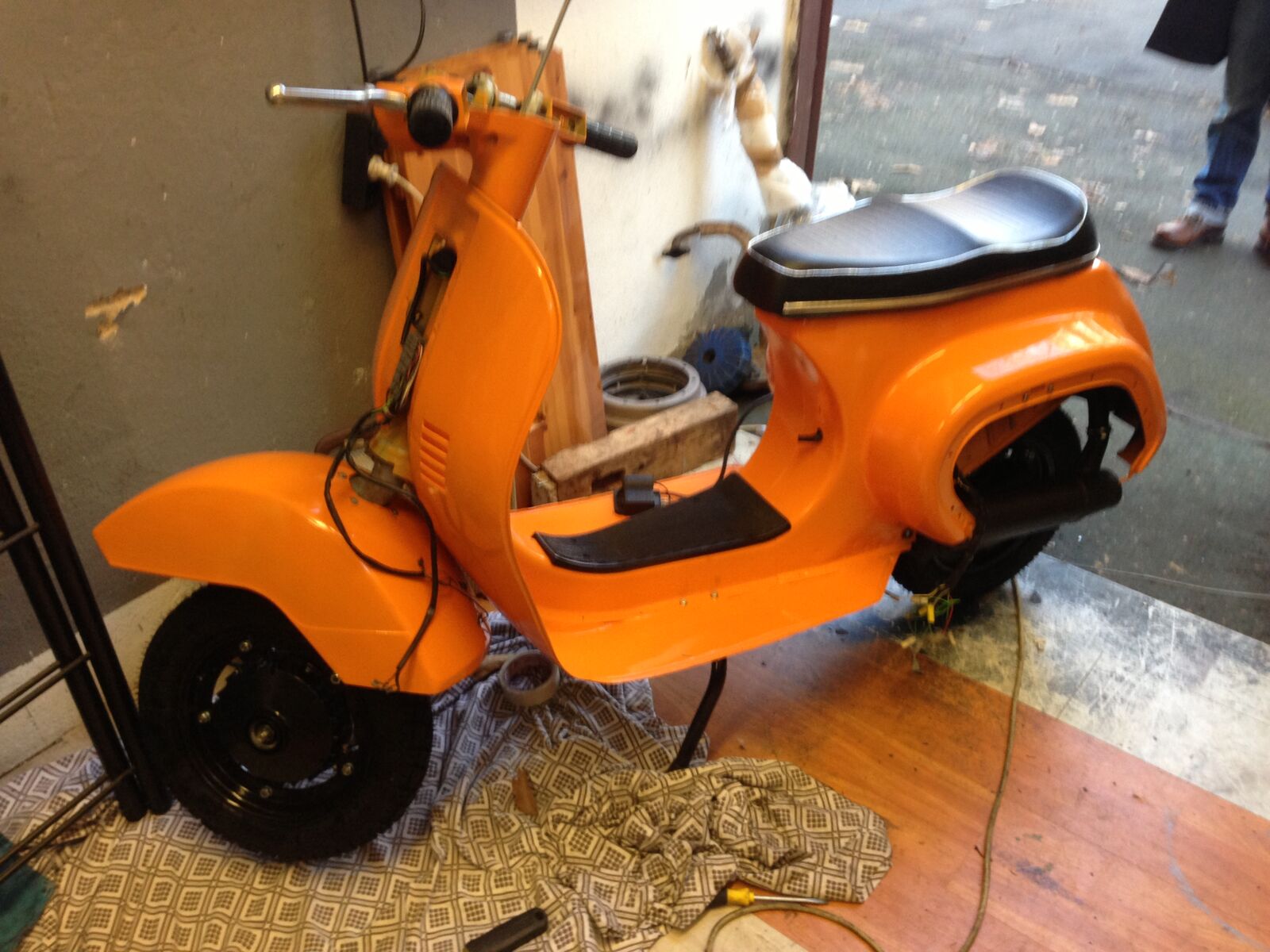

    Tunnel, Licht, Ende usw..
    Schnurrt schon wie ein Kätzchen, jetzt braucht die Karre nur noch Bremsen und der (reduzierte) Elektrikkram muss auch noch angeschlossen werden.

    8| und WO bitte ist das gelbe Rundumlicht? ?(:D

    kannst mich morgen gern mal besuchen, dann zeig ich dir die lampe, und wo man sie korrekt verstaut :D

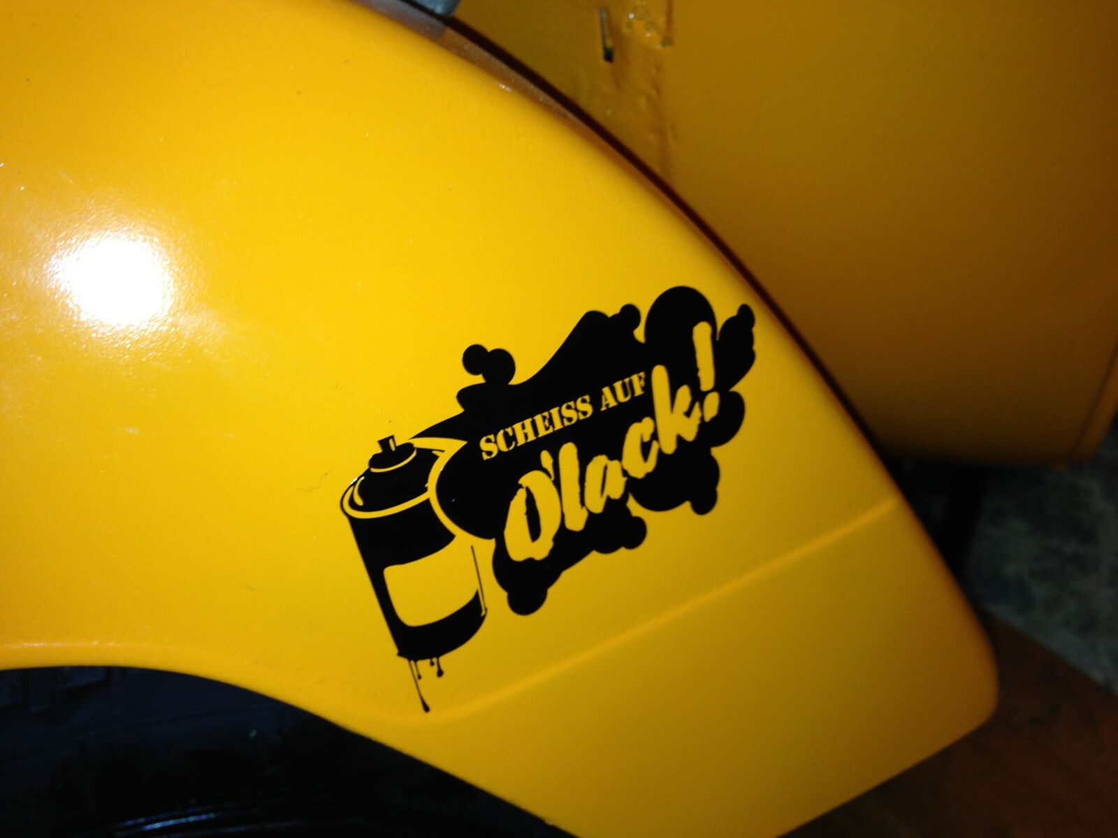

    So letzten Züge, heut nochmal Bremse vorne komplettiert.
    und den megageilen Aufkleber von juny79 "montiert".
    morgen mal das Verischerungsschildchen bestellen.
    ab Montag wird dann hoffenltich wieder täglich mit der Schaltmopete auf die Arbeit gefahren :love:

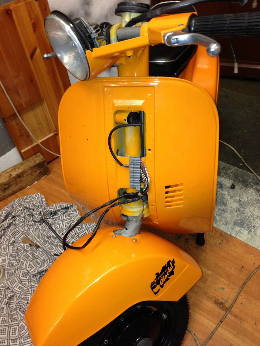

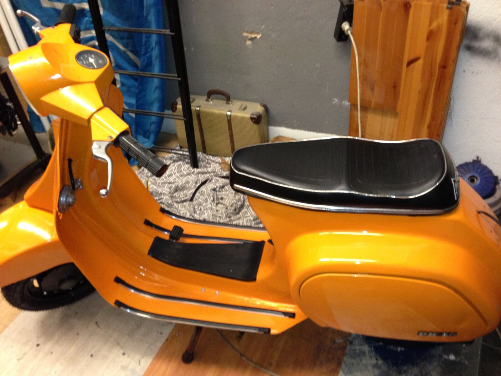

    So heute Trittleisten montiert, Elektrik verstaut, Zündung angeschlossen und Kleinarbeiten gemacht.
    Aus Ermangelung von RAL 2000 wird die Lenkkopfabdeckung morgen noch Signalschwarz übergejaucht, bis bei Blechkultur der Umzug vollzogen is.
    Heut schon ne kleine Runde vor der Werkstatt gedreht.
    Nachdem ich dann 5 Minuten gefahren bin und mich schon über die ausgesprochene Minderleistung gewundert hab, hat mich der Werkstattkollege dann drauf hingewiesen, ich solle mal den Choke reinschieben rotwerd-)

    Gehen die Trittleisten der Pk50 nicht vorne noch etwas höher? Sieht etwas knapp aus.
    Naja wenn du kurze Beine hast ist das eh wurst.
    Schönes Ding, die Lenkkopfabdeckung ist doch RAL 2000?

    Gut beobacchtet, die Leisten sind gekürzt, weil die äussere Leiste sonst nicht montierbar gewesen wäre.
    Hab mal ein Foto von meinem neuen ESC Rahmen angehängt, da sieht man , das die Sicke bei Pk S Rahmen deutlich später die Richtung wechselt.
    Bei dem holländischen Zwitterrahmen von mir ist das wie bei ner XL.
    Die Lenkkopfabdeckung is beim Lackieren vom Haken gefallen,hat deswegen Macken und Dreckanhaftungen.
    Siehtmmanaufbden Bildern nicht gut.

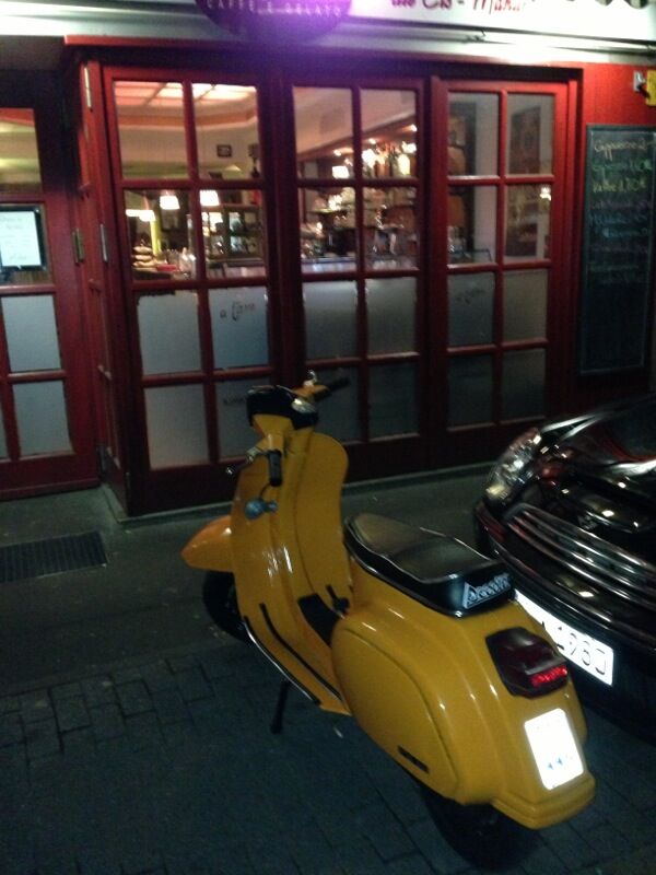

    Es fährt , es leuchtet, es bremst.
    Und wie sich das als Internetrollerfahrer gehört,war die erste Anlaufstelle natürlich die Eisdiele.
    Kantenschutz und Schriftzug fehlen immernoch.
    Die 3,23 fährt sich perfekt auf dem 102er RMS, Ganganschlussproblem ist nicht vorhanden, und die ETS Banane macht das Ganze auch noch flüsterleise. :love:

    schaut gut aus :thumbup: wie issn die bank von der härte? sofa oder doch nur isomatte ;)

    Bist extra zur Fotoaufnahme bei der Eisdiele vorgefahren?
    Du wilder Hund Darky :D

    die bank is mehr so isomatte, genau wie ichs mag, hab natürlich noch 2 cappucino getrunken in der eisdiele, um mich wieder aufzuwärmen, gibts heizdecken für 12v ?
