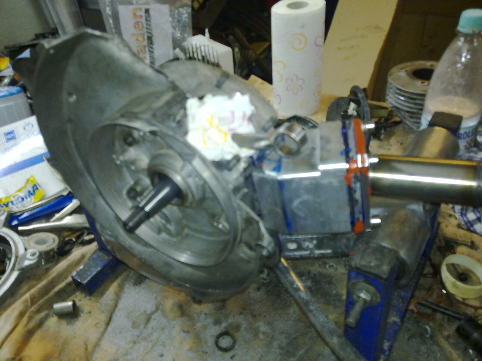

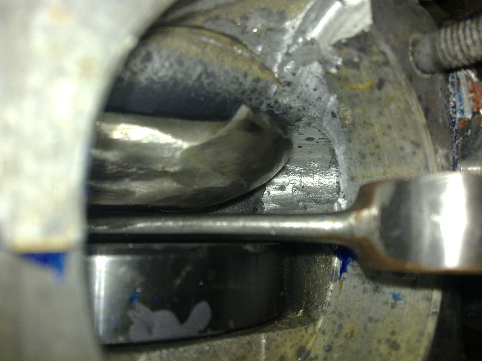

    da hat doch der kurmeister mal wieder ein bisschen was gebastelt, jetzt wo die teile beisammen sind...
    die einlassfläche entspricht in etwa der eines 27er gasers. der roller erhält einen 25er phb vergaser, es sei denn mir rennt noch was anderes billigs über den weg... vll ein vhst? :D
    edith sagt noch: wer macken findet, darf sie behalten. die dunklen spritzer sind vom schmiermittel für die simmerringe.

    welche übersetzung steck drinn
    anosnsten würde ich sagen SP09

    macken?????
    du wirst dich hüten!! mein schöner hochglanz-motorblock :D
