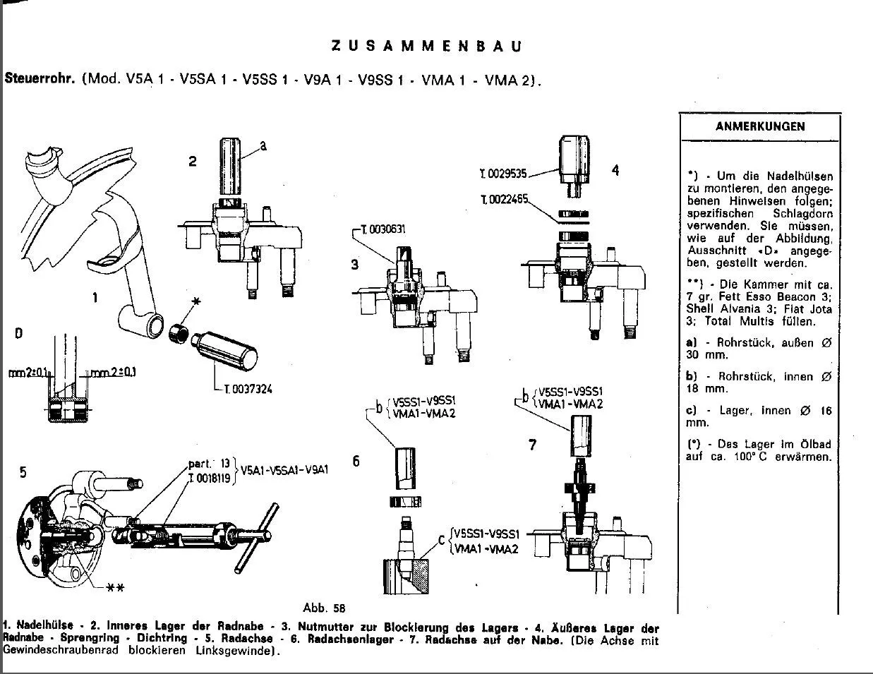

    Moin
    Meinst du sowas:
    Ja gibt es.......
    Grüße von der Küste
    Holger
    • April 13, 2011 at 16:01
    Meintest Du so etwas?
      • 158.7 kB
      • 1,237 × 955
      • 492

    Hallo Kasonova und Vespa-Chirurg,
    was ich Suche sind Zeichnungen oder Skizzen zum Selbermachen von Hilfs-, Spezialwerkzeugen. Als gelernter Werkzeugmacher kann man vieles selbermachen, dazu sind aber schon "vorhandene" Konstruktionsvorlagen von unschätzbarem Wert.
    Joggel
    • April 13, 2011 at 17:18
    Ja da bist Du nicht der erste und auch nicht der einzige. Aber die Teile werden von Piaggio gegen gutes Geld verkauft und die Zeichnungen gut unter Verschluss gehalten.
    Du kannst nur versuchen aus den Anwendungen die Informationen zu gewinnen die Du suchst.

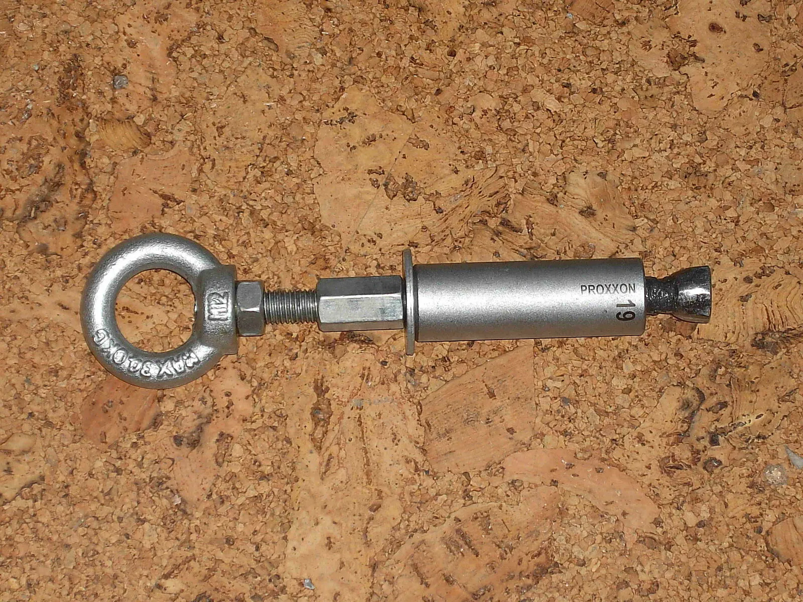

    ...meinst Du so etwas in der Art ?
    das ist ein Einziehwerkzeug für Kurbelwellen auf der Kupplungseite...entstand in einer meiner Sternschauberstunden.. :D:D

    ich find dem rolo sein einzieher ends genial!
