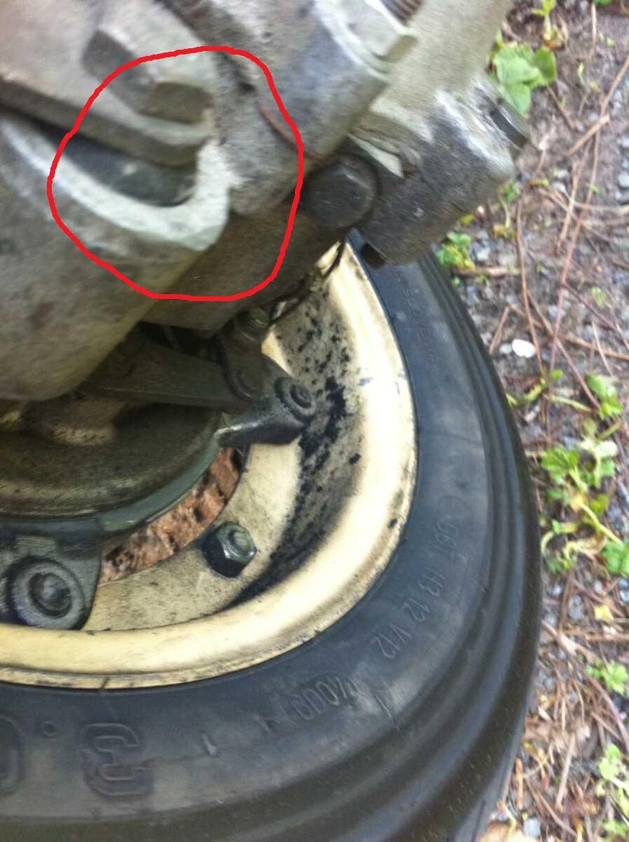

    jo, die vorderradfelge ist dann falschrum.
    ich denk ich hab den fehler, siehe bild, roter kringel.
    die von atu (oder du) haben da an der unteren federbeinaufnahme rumgeastet und die richtung rad verschoben, deshalb streifts!

  • Vespa Max

    an der unteren aufnahme für das federbein habe ich nicht gebastelt - und ich stelle mir auch die frage, warum die das bei atu gemacht haben sollten, denn das muss man ja nun wirklich nicht beim reifenwechsel!!!! auch kann ich mir nicht vorstellen, dass es daran liegt. man müsste das ganze ja massiv nach links verschoben haben, richtung rad....also mindestens um 2 cm, denn das schleift ja recht massiv und normalerweise dürfte da ja auch mindestens 1 cm Luft zwischen Reifen und Felge sein.
    Ich möchte mich nochmal der Montage der Felge widmen, da ich den fehler ahne. Ihr meint also, die Felge müsste so aussehen, wenn man von hinten in Fahrtrichtung drauf schaut:
    __/\______
    so ist es im moment montiert! so kommt der reifen natürlich dem federbein näher. wenn ich die felge so montiere: _____/\__ ist da mehr Platz.
    Vorne ist sie so montiert: _____/\__
    es ist aber so, dass beim bremsen nichts in irgendeine richtung zieht. auch fuhr sich das teil nicht ungewöhnlich, es schien soweit alles ok. nur der spritverbrauch erschien mir sehr hoch und sie kam gerade mal auf 50 km/h, sonst war sie locker 5 km/h schneller.
    wie gesagt....aber mit den alten reifen hat nichts geschliffen und da waren auch keine schleifspuren erkennbar, soweit ich mich erinnere! also kann das erst nach der montage gekommen sein.
    wenn man sich diesen link mal anguckt und unterstellt, die Felge steht in Fahrtrichtung, dann sieht es auf dem Bild aber auch so aus: _____/\__
    https://service.gmx.net/de/cgi/derefer…CAT%26lang%3Dde
    Wie gesagt, abends mache ich noch ein paar Bilder. Mit Glück habe ich dann die Lösung bis morgen....sonst sehe ich da schwarz!

  • bubu50n
    • April 19, 2011 at 12:41
    • #34
    gelesen?
    Gruß,
    bubu
    auch wenn du da vielleicht (oder die von atu) nicht dran rumgespeilt haben, SO wie ess sich das da abbildet gehört das nicht, das ist dein 1 cm luft der dir da fehlt!
    das wirds sein, da wett ich nen kasten bier drauf!

    • April 19, 2011 at 13:27
    • #36
    Mich würde mal interessieren, was das für ein Reifen ist. Der hat, für meinen Geschmack, sehr dicke Backen. Da steht zwar 3.00 x 10 drauf schein mir aber breiter zu sein. (was man so auf den Bildern sehen kann !)

    • April 19, 2011 at 14:14
    • #40
    Der Reifen scheint dem Profil nach ein Sava MC 12 zu sein - war klar, dass ATU sowas verkauft. ^^
    Dennoch dürfte der Reifen in 3.00-10 nicht so stark schleifen, dass derartige Spuren entstehen. Wie schon erwähnt, gibt es keinen Unterschied in den Federbeinen und deren Aufnahmen bei den einzelnen PK Baureihen. Die Feder scheint zylindrisch und nicht ballig geformt und die Felge richtig montiert zu sein. Damit sind "normale" Problemursachen eigentlich ausgeschlossen. Mir würde jetzt als Lösung noch einfallen, dass evtl. die obere Federbeinaufnahme im Rahmen so weggegammelt ist, dass das Federbein schon leicht schräg steht. Nach 28 Jahren ist an dieser Stelle fortgeschrittener Rost nicht auszuschließen.
    Dort nachzusehen (dafür Sitzbank abbauen, Tank rausnehmen) könnte aber evtl. angesichts der mangelnden Schrauberfahrung des Topiceröffners ein ernstes Problem werden, wenn nicht wieder die Fachleute von ATU mit der Aufgabe betraut werden sollen.
