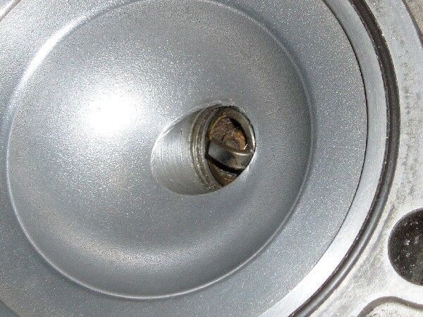

Sie riecht nach frischem Benzin aus dem Kerzenloch, allerdings ist die [lexicon='Zündkerzen',''][/lexicon] nach mehrmaligem Kicken furztrocken.
Hab ins Kerzenloch geleuchtet: Kolbendach ist in Ordnung.
Was liegt da am Argen?
Kommt kein Sprit im Zylinder an? Halbmonkeil Limaseitig abgeschert?
