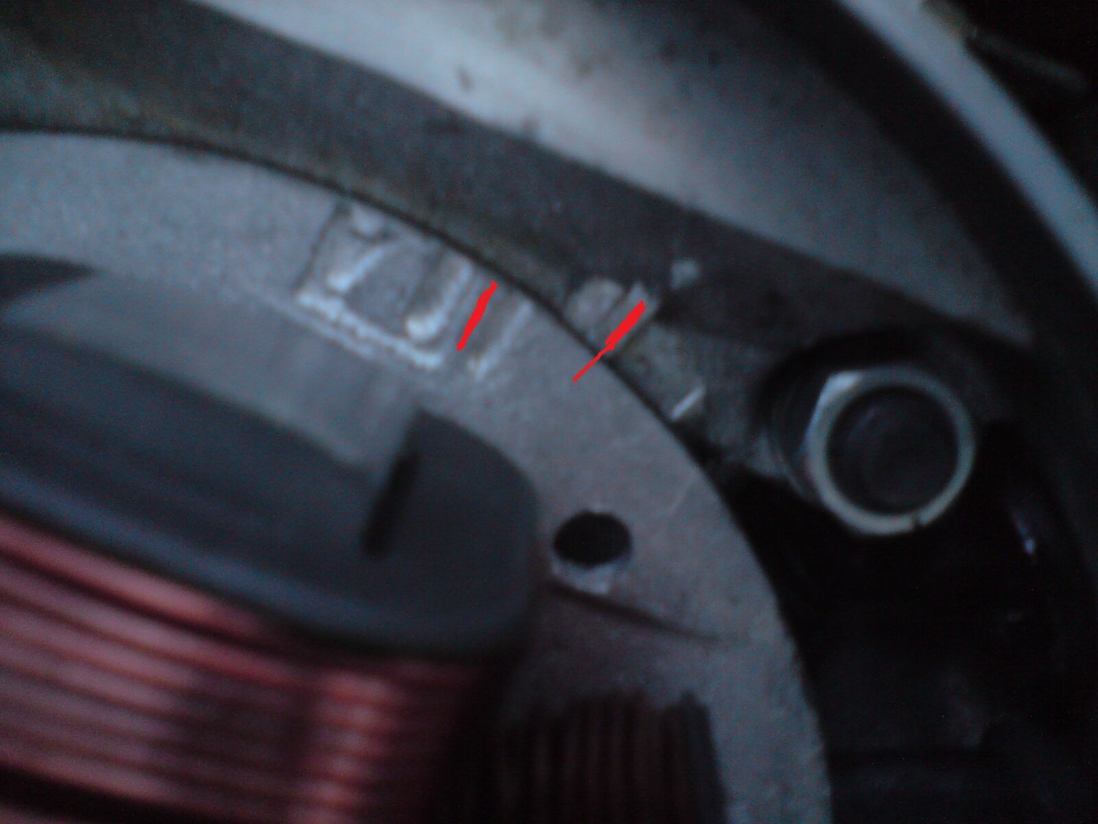

    hab die zgp erstmal auf der originalen kerbung eingestellt, aber die markierungen passten nicht überein.
    ich musste sie soweit wie auf dem bild zu sehen ist verstellen, damit die markierungen übereinstimmen.
    kann es sein, dass ich die zgp so weit drehen muss???

    • April 20, 2011 at 23:04
    jep mußt verdrehen nach rechts
    habs mal in etwa markiert, muß auf jeden fall abgeblitzt werden !!!

    • April 20, 2011 at 23:06
    ich hab sie ja jetzt so eingestellt.
    wurde so abgeblitzt.
    meine frage ist, ob es soweit richtig sein kann?
    hab ne pk 50xl mit nem 75D.R.
    • April 20, 2011 at 23:08

    • April 20, 2011 at 23:12
    Zitat von Oncho
    hi,
    hab mich jetzt mal nach dieser anleitung versucht.
    hat auch soweit alles geklappt.
    ich habe nen lürad umfang von 50,5 oder 55 weiß ich jetzt nicht mehr.
    macht aber laut rechnung auch nur nen unterschied von 2mm, oder?
    Musst in die andere Richtung drehen.
    Oder hast das Bild gespiegelt?

    • April 20, 2011 at 23:17
    ist nix gespiegelt.
    ich musste die zgp so einstellen, dammit meine markierungen beim abblitzen übereinstimmen.
    wie muss den ne zgp mit 17° eingestellt werden?

    • April 20, 2011 at 23:19
    Original läuft das Teil mit irgendwas um die 21°.
    Wenn du auf 17 grad gehst zündet er, logischerweise, näher am OT.
    Wennst dir jetzt anschaust, in welche Richtung dein Polrad dreht sollte alles klar sein.
    Wenn deine Markierungen was anderes zeigen miss lieber nochmal nach.

    • April 20, 2011 at 23:22
    also muss ich die zgp genau in die andere richtung drehen????
    wie kann es dann sein, dass die markierungen beim abblitzen stimmen?

    • April 21, 2011 at 08:04
    Zitat von Oncho
    ich bin dir ja wirklich dankbar für deine unterstützung,
    aber hast du nicht einfach ein bild zur hand wie die zgp eingestellt werden muss?
    ich raffs einfach nicht. :-1
    Dreh sie doch einfach in Drehrichtung des Polrads, dann zündet er auch später.
    Ich dachte das ist einleuchtend.
    Und wenn deine Markierungen was andres sagen, dann miss alles nochmal nach.
    Kann auch sein, dass sie zuvor schon auf viel zu spät eingestellt war. Wird aber ab Werk eher nicht gemacht.

    • April 21, 2011 at 09:23
    also ich hab sie jetzt so eingestellt, das die grüne markierung mit der roten auf dem motor übereinstimmt.
    damit die zündung aber auf 17° läuft müsste ich die zgp bis ca. zur pinken markierung drehen??? (also im uhrzeigersinn)

    • April 21, 2011 at 12:07
    Zeichne mal ein, was auf Werkseinstellung gefluchtet hat.
    Und wenn du sie dann weiter im Uhrzeigersinn drehst kommst in Richtung 17°.
    Allerdings würd ich das Ganze nochmal ordentlich blitzen, sonst ist das nur Stochern im Nebel.

    • April 21, 2011 at 12:20
    ich frage ja nur vom verständnis her. ich müsste sie also in richtung pink drehen, oder?
    ich werd mich gleich nochmal dran versuchen.
    und dann der reihe nach.
