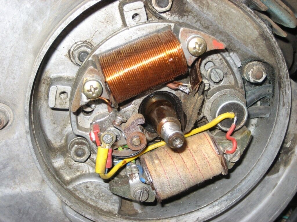

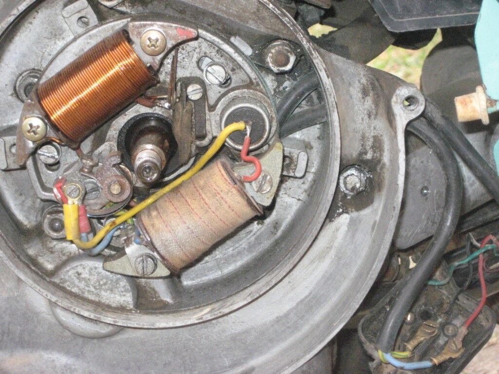

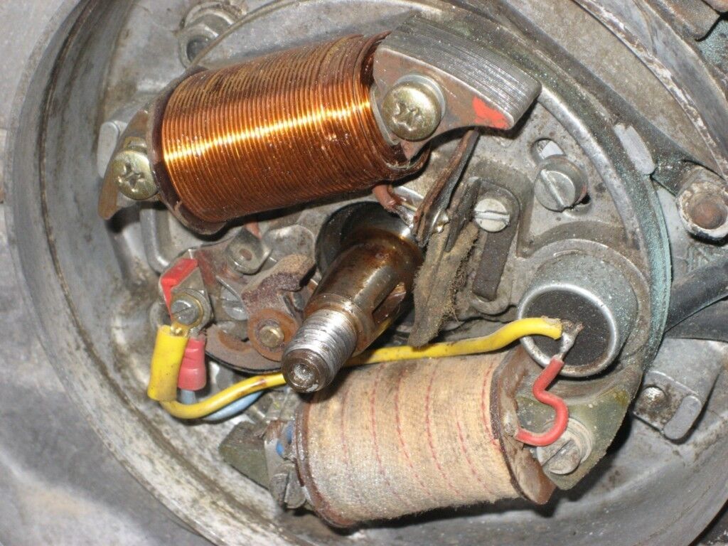

    Waran erkenne ich ob die Zündplatte OK ist.
    Hab das Polrad unten, wenn ich kicke, geht auch kein Licht... dabei an.
    Welches ist der Zündkabel.

    • May 11, 2011 at 22:27
    Trenn mal den Kabelbaum (Beleuchtung etc.) von der Grundplatte so das nur noch die Zündung angeschlossen ist. Und schau dir alle Kabel der Platte an ob irgendwas locker oder ohne Verbindung ist. Dann Polrad drauf und probieren ob du einen Funken bekommst. Öffnen die Kontakte?

    • May 11, 2011 at 23:43
    würde alle kabel am kästchen lösen weil evtl du einen kurzen drin haben könntest
    haste die kontakte auf 0,4 eingestellt? vill haben die sich verstellt
    dan prüf alle verbindungen auf der zündgrundplatte
    eigentlich brauchst du keinen apziher für dein polrad solltest doch einen seegering haben vor de r mutter in de rmitte des polrads ist ne nut? wenn ja ist da ein seegering drine der das polrad rauszieht,-)
    blöde frage noch haste halbmond drine ?seh grad das da keiner drine ist :-3

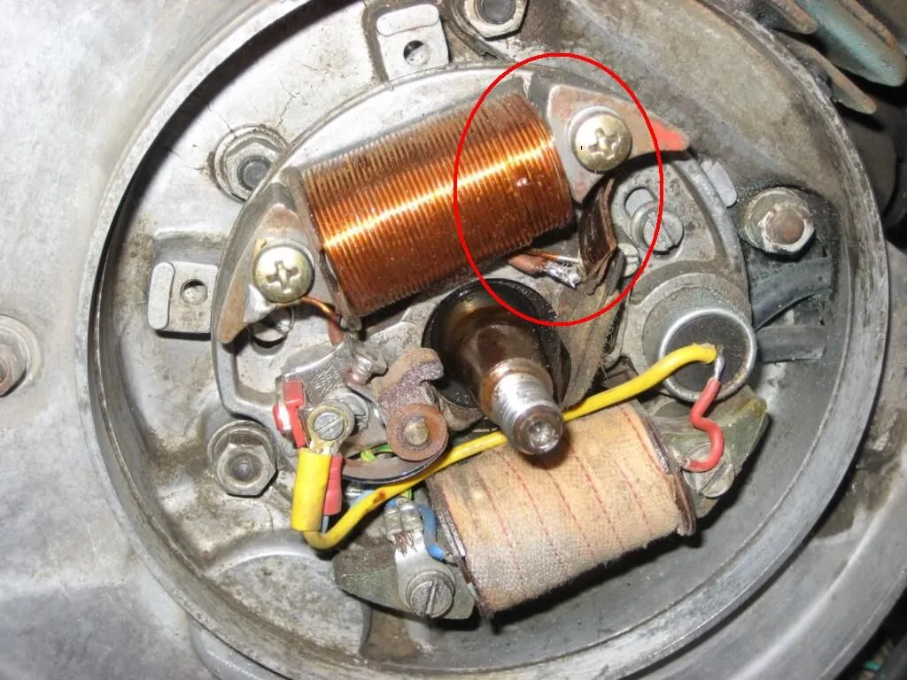

    • May 12, 2011 at 09:22
    Da ist ein halbmond drinne gew. Hab mit zwei Schraubenzieher abbekommen ohne viel Aufwand zum glück.
    Welche Kontakte sind das die auf 0,4 sein müssen.
    - bin leider nicht vom fach -
    schaut mal oben auf dem Foto da ist ein Teil ab.
    Aber die Kabel haben Kontakt. Kann es auch sowas sein.
    Rassmo: welche Kontakte meinst du die am Kästchen ??
    Danke vorab!

    • May 12, 2011 at 09:57
    Die auf der ZGP, drück auf den Nocken der auf den Fotos sichtbar ist dann siehst du wie sie sich bewegen, und das sind auch die welchem vom Polrad aufgedrückt werden und dann eine Öffnung von 0,4 mm haben sollen.

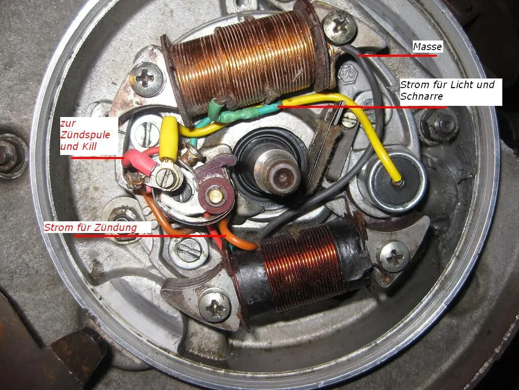

    • May 12, 2011 at 11:35
    da ist doch die Isolierung von der Lichtspule abgebrochen!
    das fehlende Teil hat vielleicht was verstellt die Kabel haben auch nicht die orginal Farben.
    rechts meine ZGP hatte einen Masseschluß am orangenen Kabel mit dem Halter des Unterbrechers (hab 1Stunde gesucht)

    • May 12, 2011 at 13:30
    Also soll ich ne Spule kaufen oder gleich ne zündplatte.
    Schätze Spule ist günstiger.
