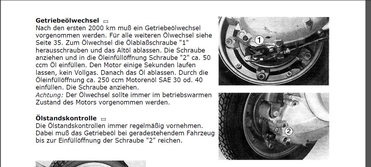

    getreieböl gehört SAE 30 hinein, bekannt im baumarkt unter rasenmäheröl
    Zitat pkracer:
    Deloraz@chup4:
    • April 23, 2011 at 13:50
    Dein Problem ist die Kupplung, da diese bei der Vespa mit Öl versorgt wird, ist das Öl eher kontraproduktiv. Denn wen Kupplung damit geschmiert wird, gleitet diese schön und KUPPELT nicht mehr.
    In die Vespa gehört, wie es auch in der Betriebsanleitung steht, SAE 30, in den Benzin gehört 2T-Öl (1 Liter auf 50 Liter Benzin).

    Hier steht alles.
    In den Motor/Getriebe kommt SAE30. Ganz unten am Motor ist die Ablaßschraube. Bisschen weiter oben die Einfüllschraube.
    Es passen nicht ganz 250ml rein, also nicht wundern.
    In den Tank kommt 2Takt-Öl. 20ml Öl auf 1l Benzin.
