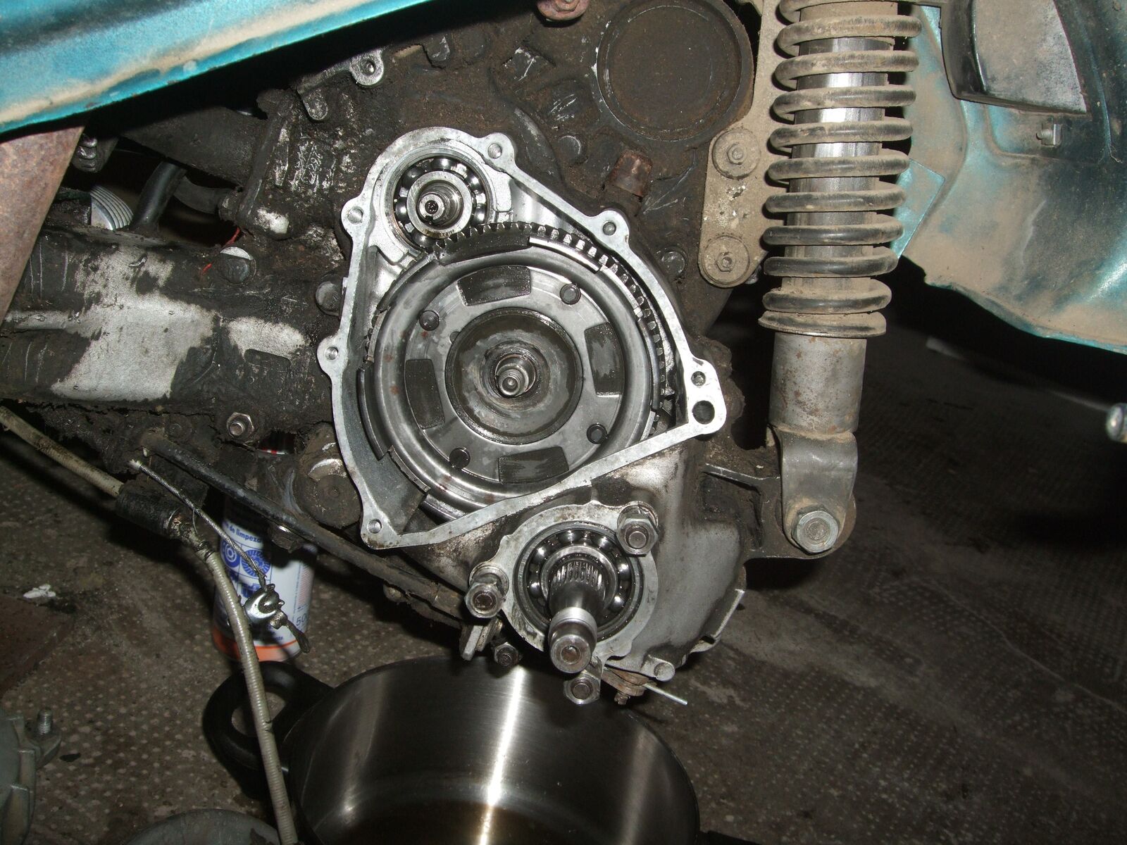

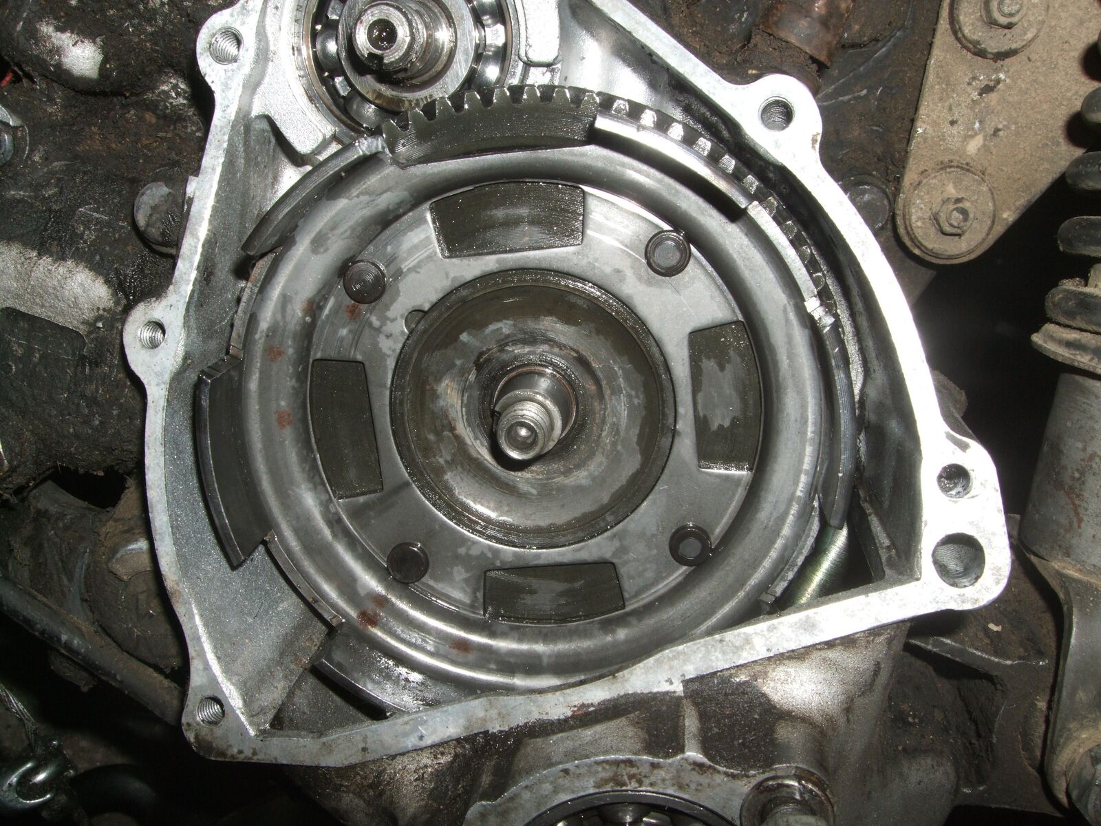

    hab noch ne frage und zwar wie bekomme ich die kupplungsbeläge wieder auf den kupplungskorb drauf geht irg wie nicht
    und dannn noch kann man dieses teil wegbauen also das wo der kupplungskorb wieder drauf kommt????

    Erstmal müssen die Flügel der Reibscheiben alle vernünftig und genau fluchten, damit die Kupplung wieder in den Korb passt. Und nein, den Korb des Primärrades kann man nicht so wegbauen, falls du den meinst. Der bzw. das Primärrad ist auf der anderen Seite des Gehäuses mit einem Seegering gesichert. Dafür muss man den Motor spalten. Und das willst Du für einen läppischen Kulu-Tausch sicherlich nicht. :D

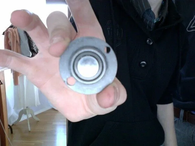

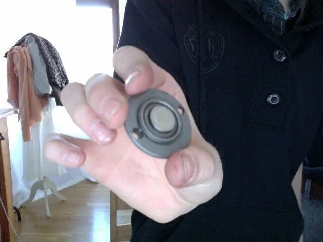

    ich hab ein paar fragen und zwar
    wieviel getriebe ül muss in pk 50 xl, wie rum muss die sicherrung fürs primärritzel sein und kann man die feder für das teil auf dem bild nachbauen???
    danke im vorraus dave

    Es müssen bis +/- 250 ml Getriebeöl rein. Ist von Vespa zu Vespa aber nicht immer genau festzumachen. Mache es immer so, dass ich solange Öl einlaufen lasse, bis es aus dem Einfüllloch fast wieder rausläuft. Die Kupplungsandrückplatte auf Deinen Bildern, muss wieder so drauf, wie Du sie auf dem Bild 2 in der Hand hast. Die Sicherungsdrahtfeder kann man sicherlich selbst bauen, wenn man einen festen Draht, der sich nicht verbiegt, dafür findet. Sonst neu kaufen.
