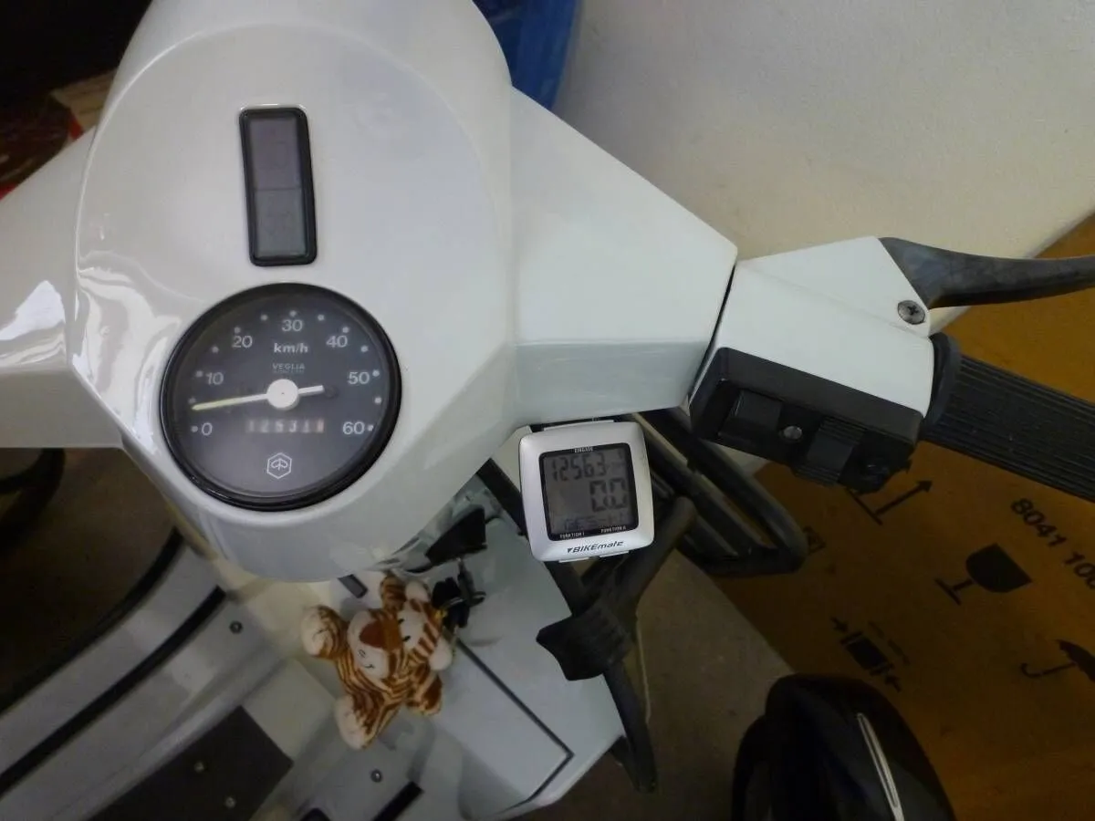

    • May 21, 2008 at 19:59
    Den richtigen Umfang konnte ich jetzt einstellen, das hat funktioniert. Bei meinem Rädchen hab ich exakt 1280mm gemessen. :thumbup:
    Werde das Gerät nun testweiße montieren und berichten ob er tut wie er soll.

    • May 21, 2008 at 23:04
    Hab ihn gleich fest montiert, funktioniert gut.
    Vespa Tacho 60 km/h, Fahrradtacho 55 km/h, also realistischer Wert. Kabel müssen bisschen verlängert werden.
    Preis/Leistung ganz okay, bei 4 Euro kann man nicht meckern.

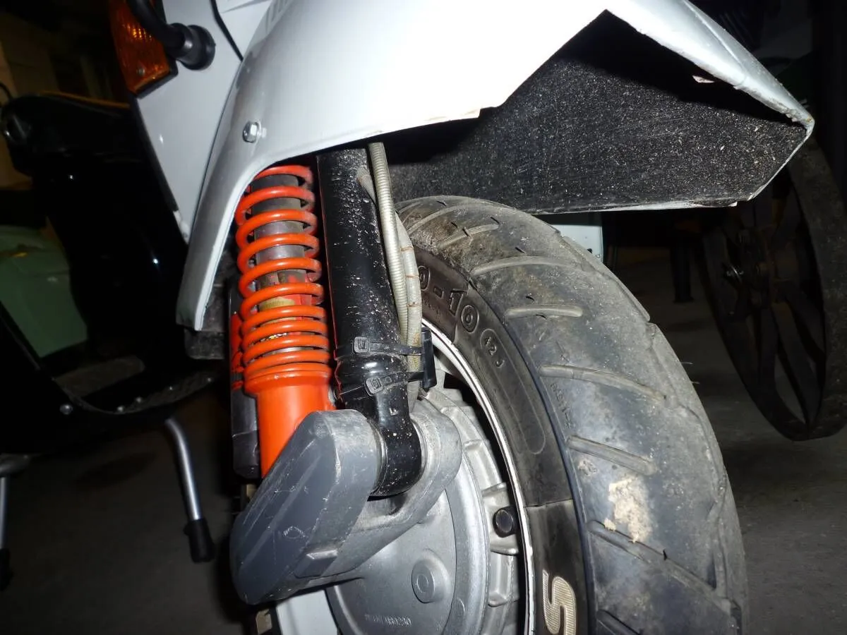

    Kost immer noch 4€, aber wie hast du das mit dem Magneten an der Felge gelöst? Hingeschweißt?
    Ebenso der Sensor. Bei der Schwinge kann man den ja eig nur an die Dreckschutz vom Dämper anbringen. Der hat aber immer etwas Spiel.

    Meine Bikemate läuft nun seit 3 Jahren übrigens problemlos. An einen Stehbolzen der [lexicon='Bremstrommel',''][/lexicon] hab ich hinten ne kleine Mutter angepunktet und den Magneten mit Sicherungsmittel eingeschraubt. Das Gegenstück..naja siehe Foto, musste halt schnell gehen 8) Tacho selbst ist unter dem Lenker an einem Loch für die Spiegelbefestigung verschraubt.

    • April 7, 2011 at 17:03
    Danke! Gute Idee mit der Mutter. Habe leider kein Schweißgerät zur Verfügung, bin noch am überlegen.
    Der Tacho selbst kommt bei mir überhalb des Lussotachos hin, per Magnet.
    Und wo liegt dein Kabel? In die Gabel ist es anisch zu eng.
    Gruß Luk
