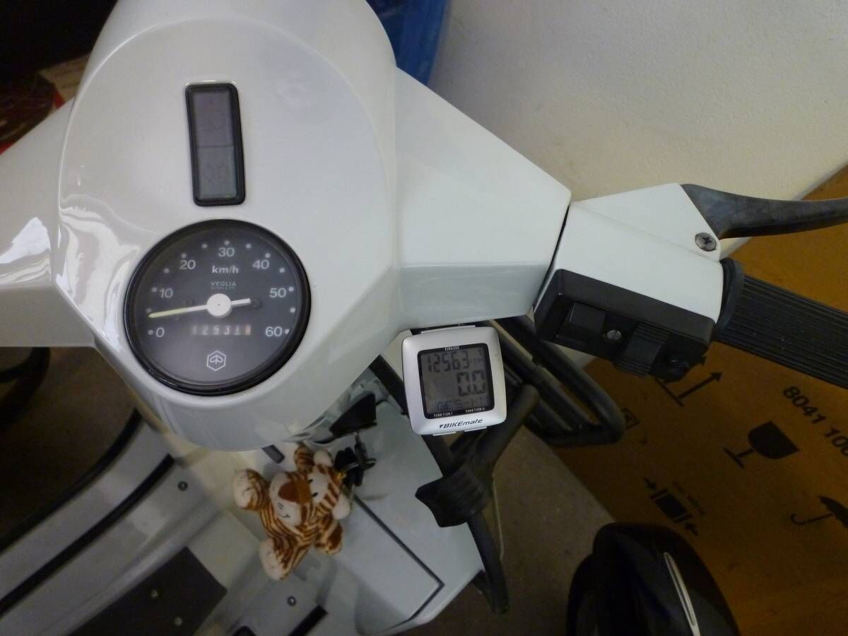

    • May 21, 2008 at 23:04
    Hab ihn gleich fest montiert, funktioniert gut.
    Vespa Tacho 60 km/h, Fahrradtacho 55 km/h, also realistischer Wert. Kabel müssen bisschen verlängert werden.
    Preis/Leistung ganz okay, bei 4 Euro kann man nicht meckern.

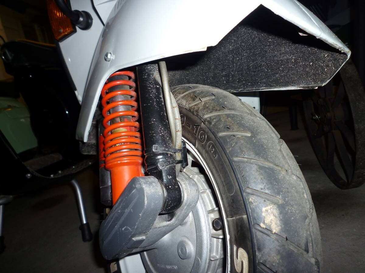

    • April 7, 2011 at 11:41
    Meine Bikemate läuft nun seit 3 Jahren übrigens problemlos. An einen Stehbolzen der Bremstrommel hab ich hinten ne kleine Mutter angepunktet und den Magneten mit Sicherungsmittel eingeschraubt. Das Gegenstück..naja siehe Foto, musste halt schnell gehen 8) Tacho selbst ist unter dem Lenker an einem Loch für die Spiegelbefestigung verschraubt.

    • April 7, 2011 at 17:03
    Danke! Gute Idee mit der Mutter. Habe leider kein Schweißgerät zur Verfügung, bin noch am überlegen.
    Der Tacho selbst kommt bei mir überhalb des Lussotachos hin, per Magnet.
    Und wo liegt dein Kabel? In die Gabel ist es anisch zu eng.
    Gruß Luk
