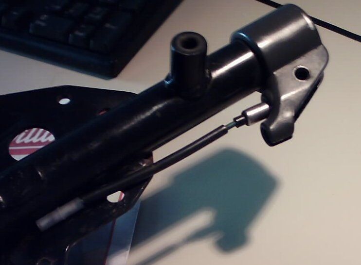

    Stimmt, der Anlasser geht nicht über die Sicherung wohl aber der Strom für das Starterrelais. Wenn Du den Alasserknopf (bei gezogenem linken Bremshebel) solte hinten beim Ersatzrad das Klicken des Relais zu hören sein. Wenn Das nicht der Fall ist und die Sicherung OK, dann ist es der Schalter am linken Bremshebel. Solltest Du feststellen können, denn dan geht auch das Bremslicht nicht mehr.
    Das ist er, aber um daran zu kommen müssen die Spiegel ab und die obere Lenkerverkleidung.

    • April 27, 2011 at 18:34
    Ja den kannst Du aus dem Hebelträger herausschrauben und mal in WD40 ertränken, wennn nur Dreck drin war, geht er dann wieder, sonst bleibt nur der Weg zum Händler.

    • April 28, 2011 at 09:38
    WD 40 oder Bremsenreiniger. In der Regel sind diese Schalter sehr robust und nach Jahrzehnten der Benutzung fast immer nur verschmutzt. Habe schon zwei von den Schlatern mit einer ordentlichen Portion Bremsenreiniger wieder in Gang gebracht. Ein Tipp: Zum Einsprühen des Reinigers den Bremszug unten am Motorblock lösen, damit Du den Hebel ganz durchziehen kannst. Damit öffnet auch der Schalter komplett.
    Ansonsten bleibt nur der Schalterwechsel - wie von Kasanova beschrieben.
