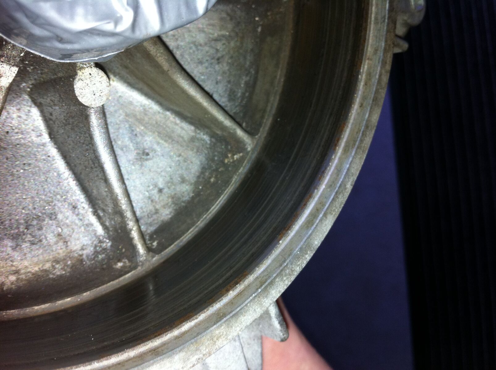

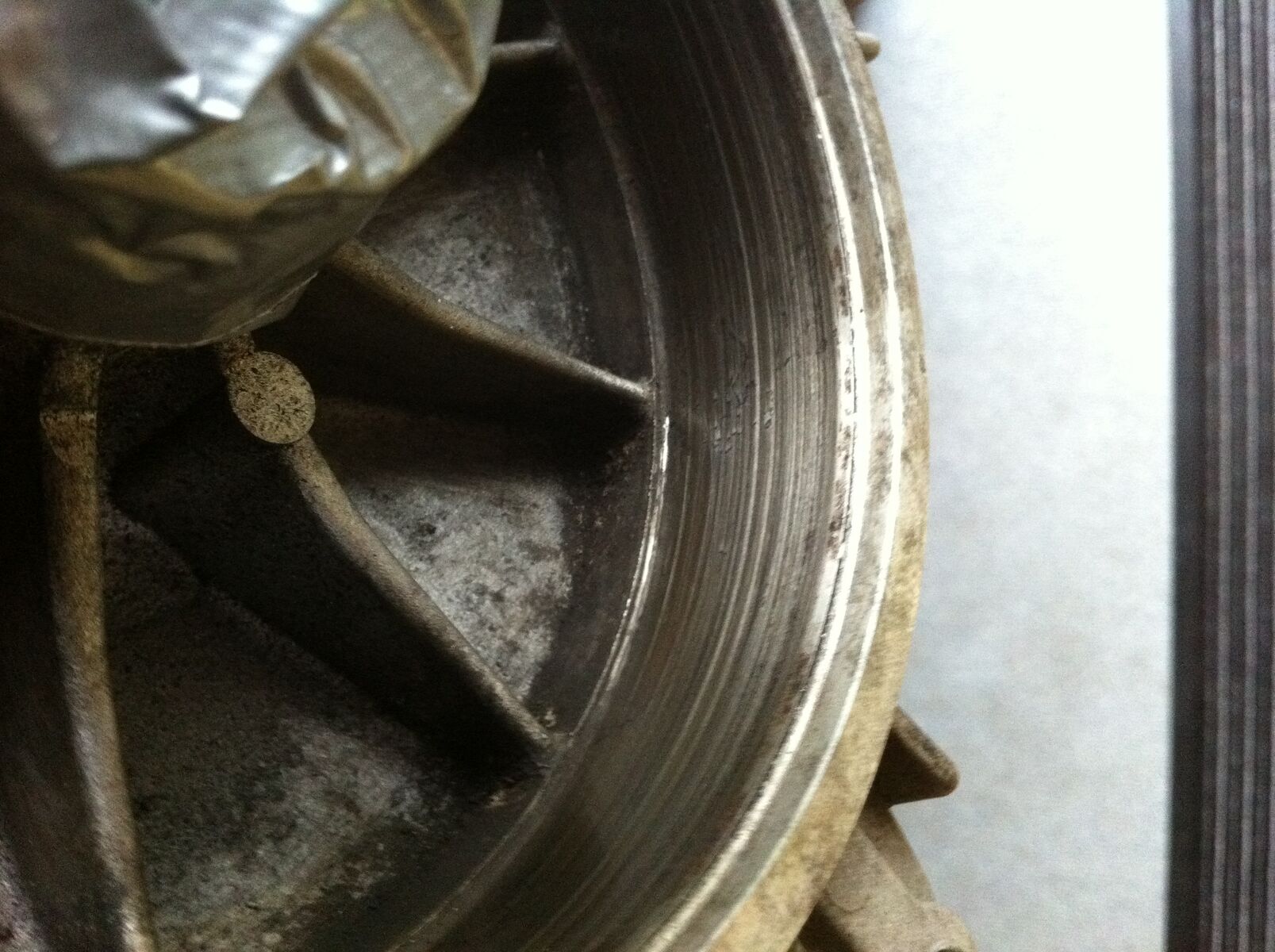

    Hab meine mal ausgebaut und Fotos gemacht.
    Die Beläge sind ziemlich neu (bestimmt 3mm) und das Fett in den Lagern sieht auch noch ziemlich frisch aus. Kann das doch merliche Ruckeln beim Bremsen alleine von den Riefen kommen?
    Kann jemand erkennen ob da schonmal was abgedreht wurde? Die Riefen sind vermutlich so 3-4 zehntel tief.
    Kann ich da bedenkenlos 4-5 zehntel abdrehen lassen?

    ich hab meine ausdrehen lassen. Er hatte damals 2mm weggenommen und das war überhaupt kein Problem. Wird ein bisschen überbewertet. So lang es nciht mehr als 2mm sind würd ich mir keine Sorgen machen ;)
    gruß
  • Plunder
