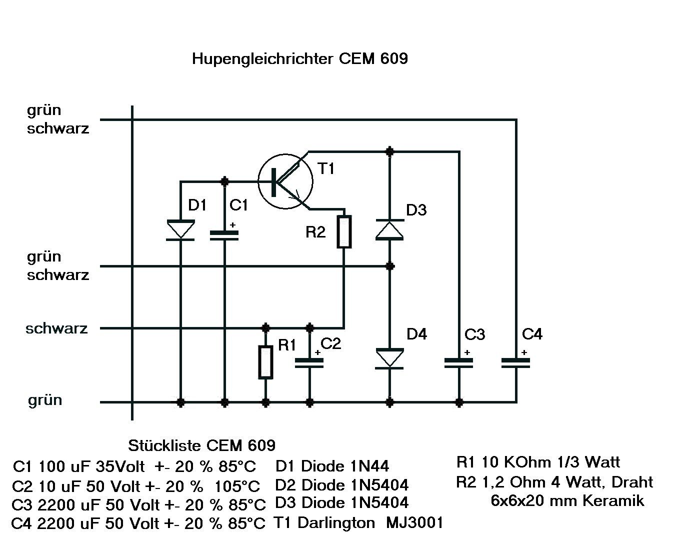

  • Hi, es gibt keine Gleichspannung bei Deiner Vespa, außer hinter dem Hupengleichrichter, Da steht eine Gleichspannung an.
    Schau mal in den Schaltplan, die zwei Leitungen zur Hupe bzw. zum Hupenkontakt führen Gleichstrom. Aber vorsicht, ein falscher Anschluß oder Kurzschluß führen zur Zerstörung des Hupengleichrichters. Aber Du kannst Dir einen bauen, auf dem Schaltplan sin alle Teile aufgelistet.
    klaus

    Meine Warnblinkanlage würde ich dann einfach an die Hupenkabel anschließen - sozusagen dann parallel zur Hupe schalten. Gut so?! 8)
    Aber wenn Du sagst, daß so ein Gleichrichter leicht kaputt gehen kann... Warum nicht man dann nicht eine Wechselstrom-Hupe und schmeißt den Gleichrichter über Bord?! Dann wird die Vespa leichter und schneller! :thumbup:
