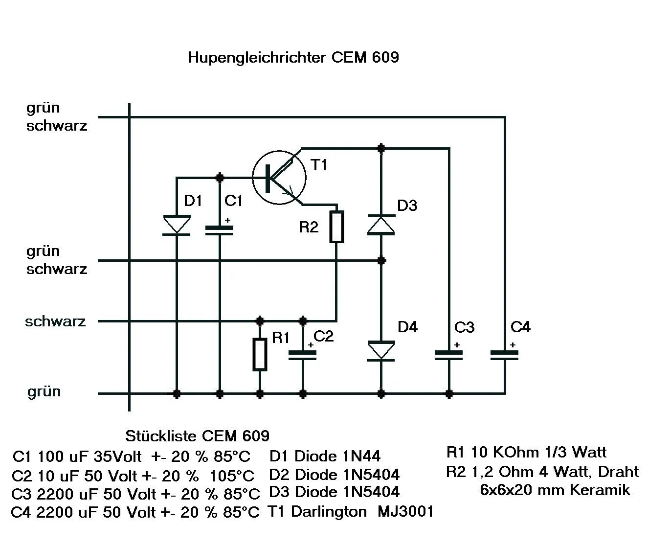

    Hi, es gibt keine Gleichspannung bei Deiner Vespa, außer hinter dem Hupengleichrichter, Da steht eine Gleichspannung an.
    Schau mal in den [lexicon='Schaltplan',''][/lexicon], die zwei Leitungen zur Hupe bzw. zum Hupenkontakt führen Gleichstrom. Aber vorsicht, ein falscher Anschluß oder Kurzschluß führen zur Zerstörung des Hupengleichrichters. Aber Du kannst Dir einen bauen, auf dem [lexicon='Schaltplan',''][/lexicon] sin alle Teile aufgelistet.

    Meine Warnblinkanlage würde ich dann einfach an die Hupenkabel anschließen - sozusagen dann parallel zur Hupe schalten. Gut so?! 8)
    Aber wenn Du sagst, daß so ein Gleichrichter leicht kaputt gehen kann... Warum nicht man dann nicht eine Wechselstrom-Hupe und schmeißt den Gleichrichter über Bord?! Dann wird die Vespa leichter und schneller! :thumbup:
