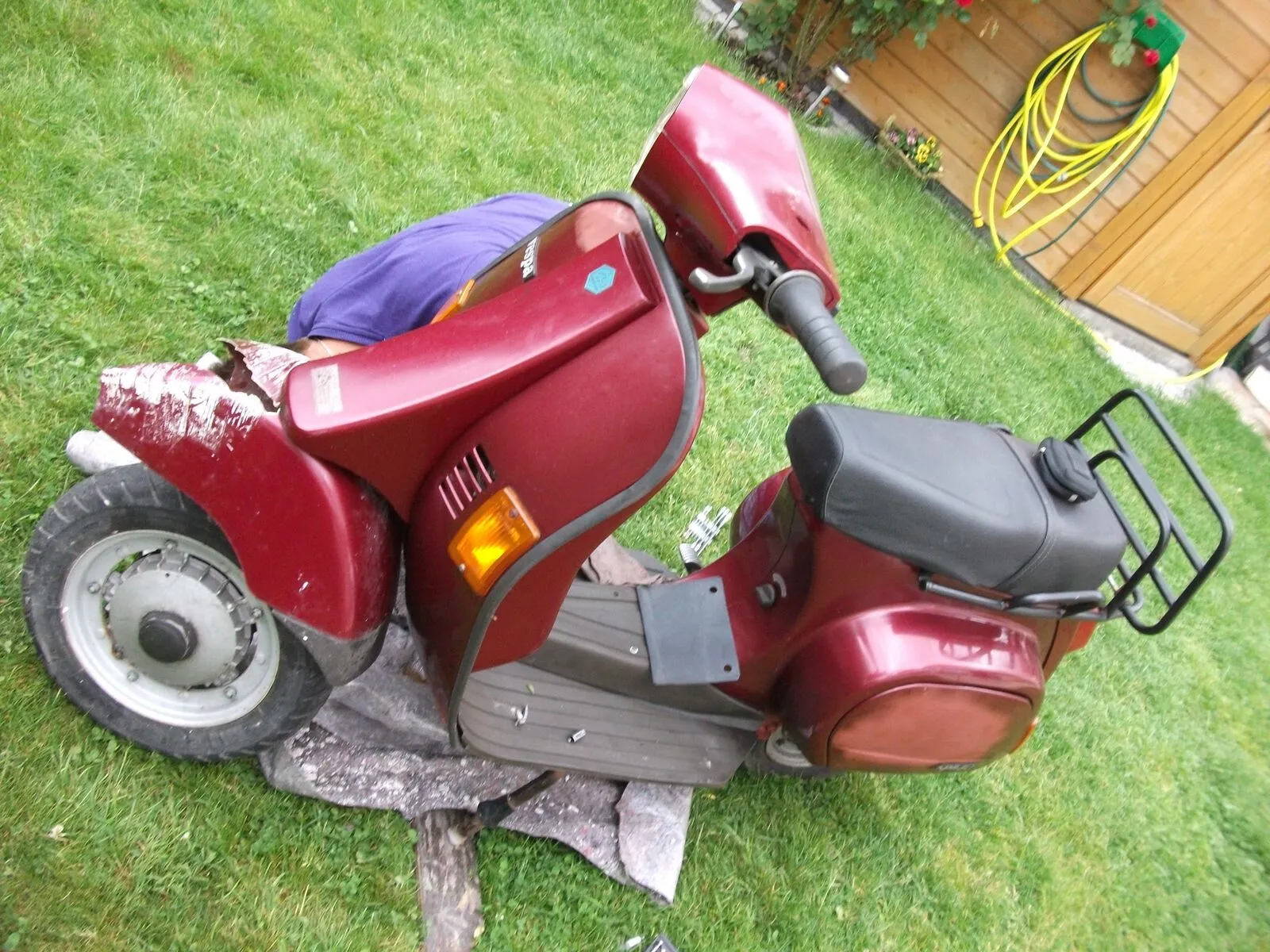

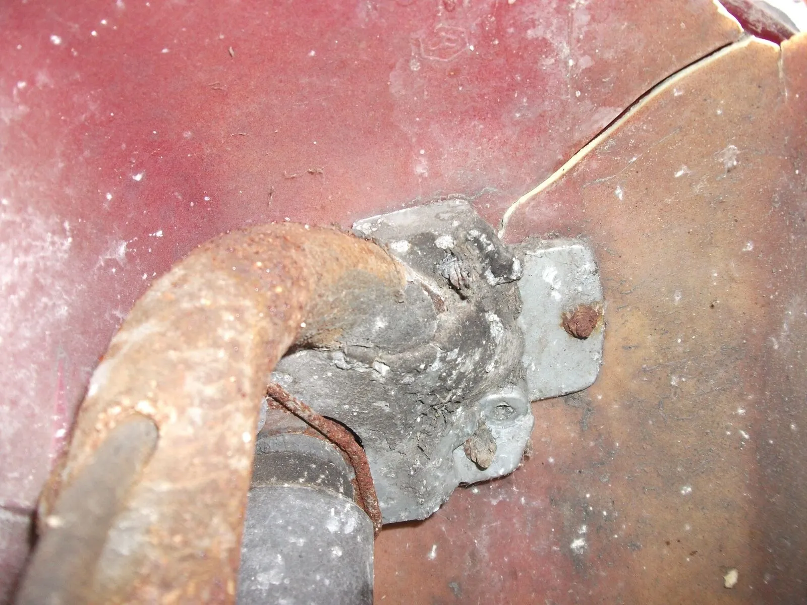

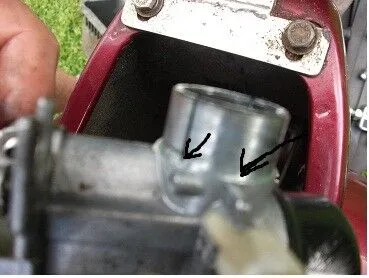

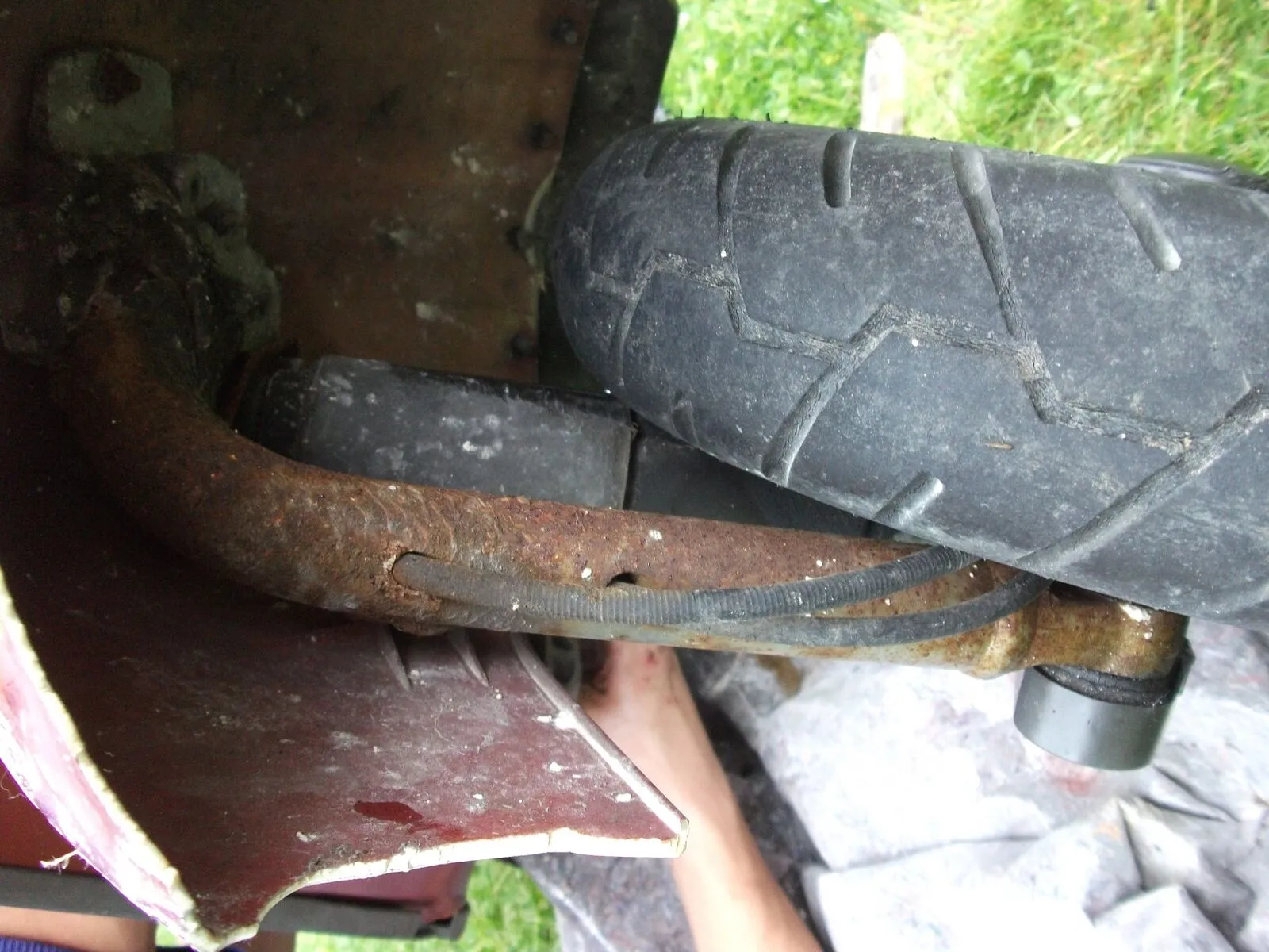

    so habe es geschafft :) dazu mehrere fragen
    -ist die gabel noch ok ?

    -bei dem vergasser das letzt stück geht nicht ganz rein ( da wo der größere Pfeil hinzeigt ) so das man noch ein kleines loch vom schlitz sieht ( der kleinere Pfeil )

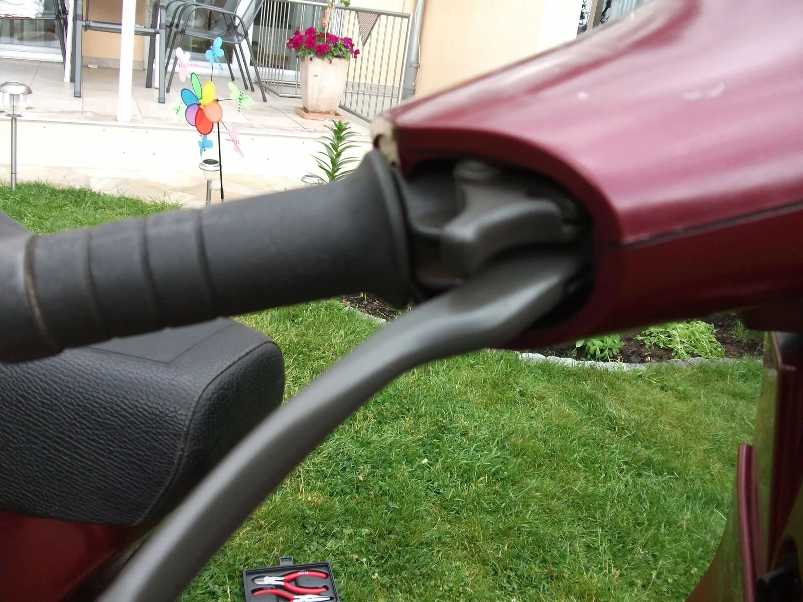

    sry falsches pic meine den hebel
      • 313.73 kB
  • Ritter
    145
    26
    PK 50 Xl
    • May 15, 2011 at 13:02
    bitte antwort
    • May 15, 2011 at 13:14
    Geduld ist eine Zierde...
    Die Gabel ist nicht OK. Eher schrottreif. Der Hebel ist die Chokebetätigung.

    was ist die chockebetätigung ? und muss ich sie so dringend austauschen die gabel ?
  • lepolod
    150
    26
    hab keine
    • May 15, 2011 at 13:34
    was hast du eig für die vespa gezahlt?weil des teil sieht ganz schön schlimm vorallem die gabel. des schutzblech von vorne bekommt man ja ganz günstig und ist kein problem.

    • May 15, 2011 at 13:44
    Chokebetätigung was ist das ?
    • May 15, 2011 at 13:45
    Jau, solltest Du tun, die Vespa wird, wenn sie kalt angelassen wird, mit gezogenem Choke (Kaltstarthebel) angelassen, bei warmem Motor ist das nicht nötig. Mit dem Vergaser, der wird auf den Stutzen aufgeschoben und mit der darüber liegenden Schelle festgeschraubt. Im Vergaser muss in dem Stutzen welcher zum Motor zeigt, ein O-Ring sein, dann den Stutzen leicht einölen und den Vergaser aufschieben, bis der hinten anschlägt (kann man hören), dann die Schelle festschrauben und den Luftfilter aufsetzen und die Schelle ebenfalls verschrauben.
    Aber all das hat Zeit, Du brauchst zuerst ein Schutzblech, dass muss dann Lackiert werden. Als nächstes brauchst Du eine neue Gabel denn die ist nicht zu retten. Schau mal ob im Beinschild hinter dem Vorderrad eine Beule ist, wenn ja wird es eckig, dann ist der Knall bis auf den Ramen gegangen. Zur Demontage des Lenkers und der Teile kann ich Dir eine Anleitung schicken. Bevor das alles nicht klar ist, ist der Vergaser Dein kleinstes Problem.
