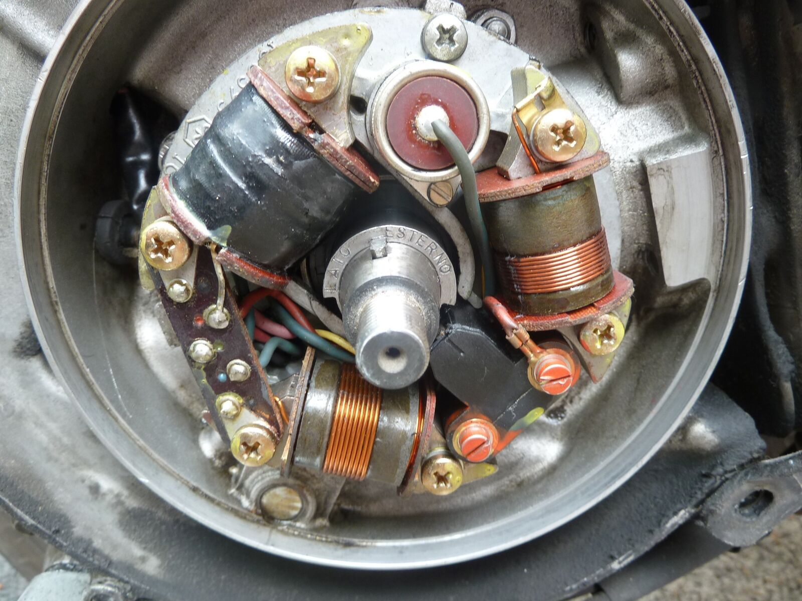

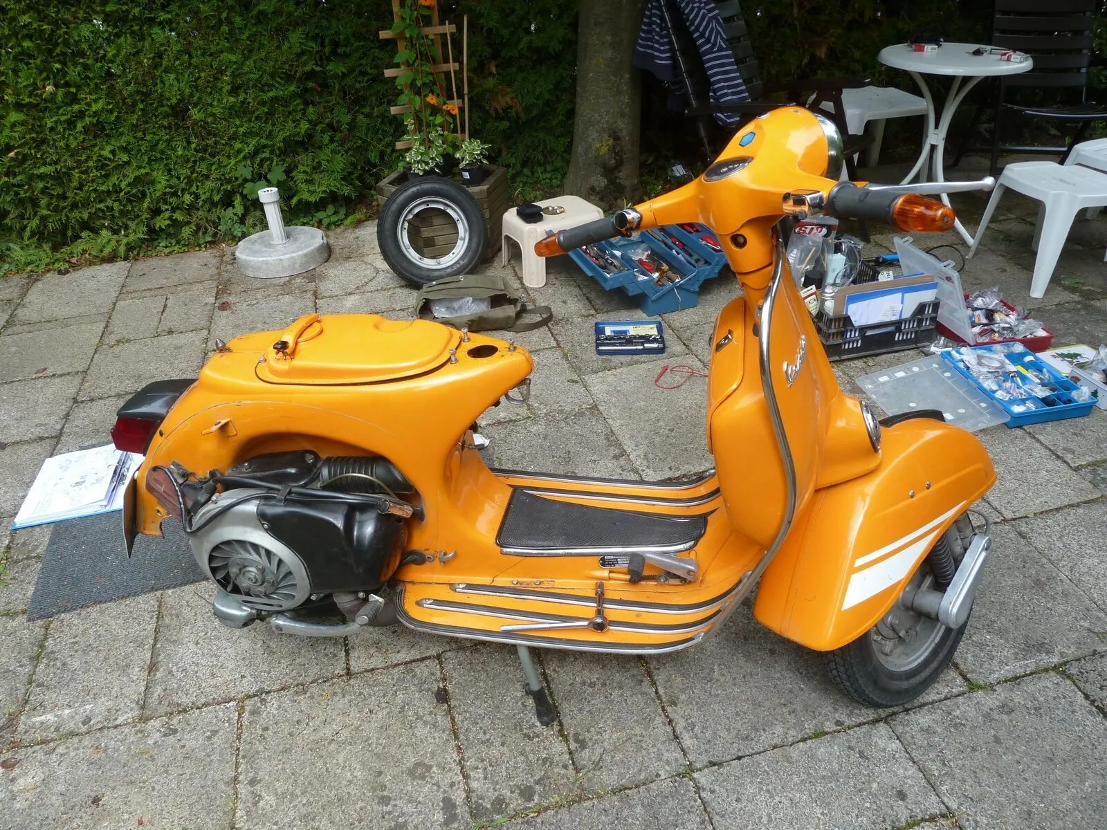

    Bin gerade dabei eine 200er Rally fit zu machen und dabei habe ich einige Fragen an die Rallyfahrer:
    (dt. Ausführung 6V, ohne Zündschloß mit Batterie, Killschalter beim Sitz, Fernlichtanzeige, Tachoanzeige, Lenkerendblinker, Brems- und Rücklicht)

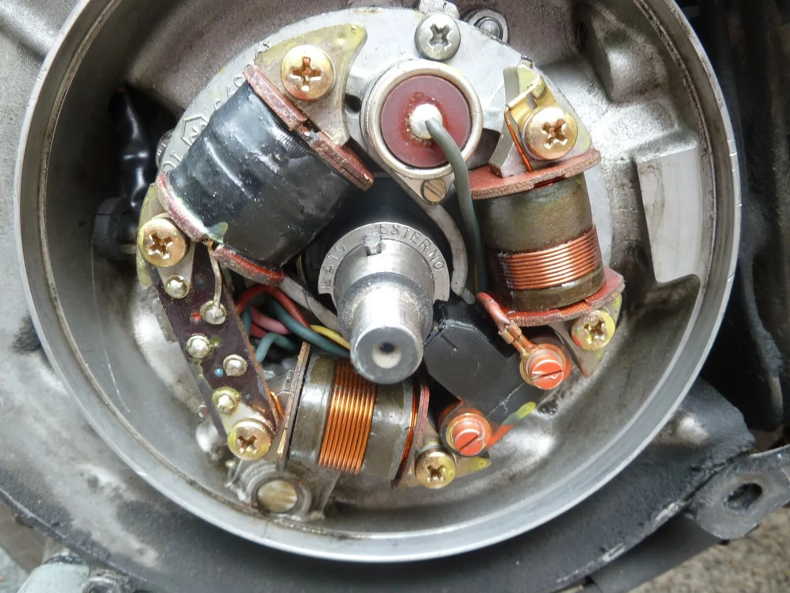

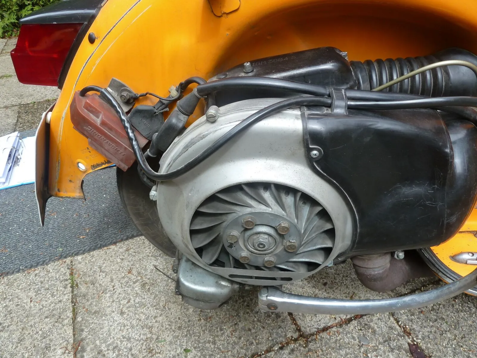

    1.) Hauptproblem nach ca. 1/2 Std. Fahrt fällt im betriebswarmen Zustand der Lichtmaschine der Hauptscheinwerfer kompl. aus. Tippe da auf einen Wicklungsschaden bzw. kalte Lötstelle auf der Zündgrundplatte. Kennt das wer und wie den Fehler wirklich lokalisieren, da bei kalten Zustand eigentlich alles funktioniert. Oder hat da wer Meßwerte? Kabelbrüche oder Isollationsbeschädigungen habe ich schon durchgeschaut und ggf. beseitigt. Am Hauptscheinwerfer liegt bei mittlerer Drehzahl eine Spanunnung von knapp 5 Volt an. Das die Lichtausbeute der Rally bescheiden ist ist mir bekannt.

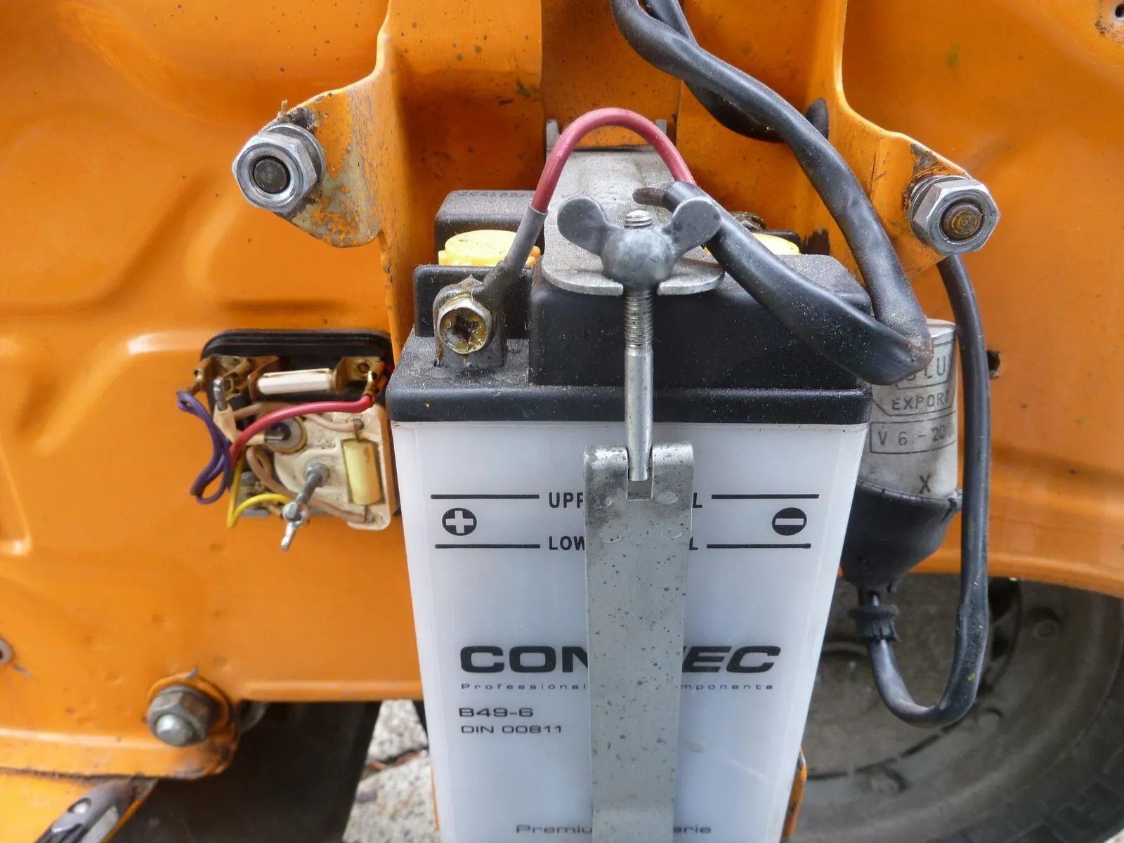

    2.) Ist es korrekt, dass bei der deutschen Ausführung mit Batterie nur die Blinker über diese gespeist werden?
    schnapp dir n schaltplan und miss, wenn das licht ausgefallen ist, mal direkt hinten am motor wechselspannung gelb gegen masse müsste das sein, miss einfach mal alle farben gegen masse, es sollte auf allen leitungen spannung liegen.

    nein, das bremslicht blöderweise auch.

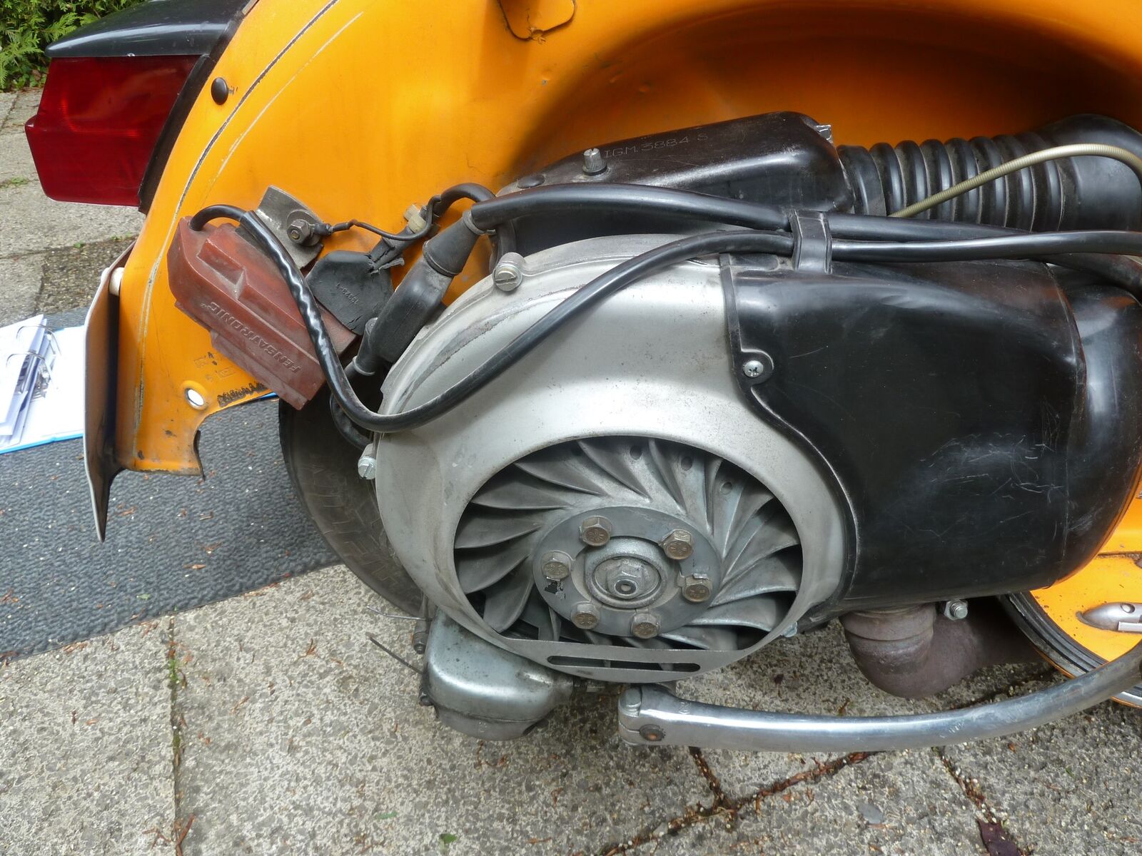

    4.) genaue Bezeichnug des Siem Rücklichtes (welches war da Original verbaut, momentan ist ein Bosatta drauf)
    hatte die rally nicht immer dieses rücklciht mit dach?

    Nein Zündung ist OK, habe allerdings eine nackte Zündgrundplatte die ich als Ersatzplatte aufbauen möchte wenn es geht mit Neuteilen.
    Den Rest meß ich durch mal schauen?

    Ja mit Dach ist schon klar ..nur hätte mich intressiert ob Bosatta oder Siem und wenn Siem dann auch die richtige Nr. zwecks Teilesuche
    diesbezüglich kann ich dir morgen schaun , hab mein originales noch in der werkstatt liegen

    Bosatta ist definitiv nicht original, wenn dann Siem, Triom oder CEV.

    Rücklicht original ist meinerseits ein SIEM

    ...so läuft wieder alles perfekt! und das Licht funktioniert wieder
    Nachdem das Messen jetzt auch nicht zum Ziel geführt hatte habe ich die Kotakte der Zündplatte nachgelötet und auch den Lichtschalter und es funzt wieder alles.
    Teilesuche ist auch bereits wieder fast abgeschlossen bis auf die Gummis der Zündung und des Relais. War nicht ganz billig aber auch keine Herausforderung.
    Danke nochmals an Alle (spez. an Rally 221 fürs Nummern raussuchen beim Rücklicht!!)
