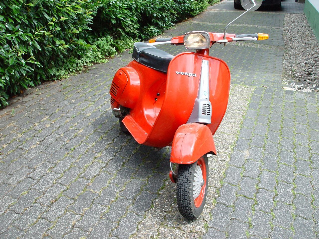

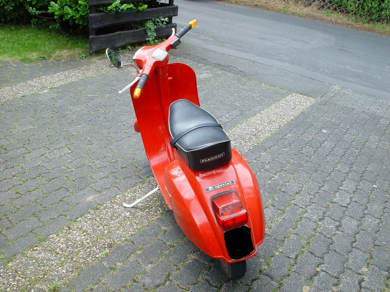

    Guten Abend,
    jetzt kommt das erste Gehalt zu Tür herein und endlich klappt es dann auch mit dem Kauf einer Vespa.
    Jetzt habe ich schon ein Angebot von einem Bekannten bekommen mit folgenden Daten:
    "Das gute Stück ist v50n spezial aus dem Baujahr 1981.
    Es ist knappe 600km gefahren (Scheunenfund)
    Leider ist an Stelle eines 50er Zylinders ein 80er Satz vom Vorbesitzer draufgemacht worden. Den alten Zylinderkopf haben wir noch…allerdings müsste man ihn tauschen oder tauschen lassen.
    Da sie schon eine Weile in unserer Garage steht (5Jahre)springt sie nicht an….du müsstest also echt mal schauen."
    Gibt es etwas auf den Bildern zu erkennen, wo ihr direkt sagt: Ne, kannst du wegwerfen, finger davon! Oder ist der vorgeschlagene Preis (750 €) zu hoch?
    Danke schon mal,
    Grüße!

    Sieht doch ganz gut aus!
    Wo sind denn die Trittleisten hingekommen? Wurde da evtl mal was am Trittblech gemacht?
    Der Vorbesitzer hat auf jeden Fall bissl seine Lackierwut spielen lassen, aber sonst find ich sie
    ganz in Ordnung!
    Läuft auch alles? Blinker etc....?
    Ich würd se kaufen und noch probieren bissl zu handeln!!!
    Gruß Sebi

    Die bekommst schon noch auf 700...mindestens....
    Trittleisten fehlen, und laufen tut sie auch nicht.
    Falls das Originallack ist (also nie ein zweites Mal lackiert), dann ist sie das Geld auf jeden Fall wert!
    Vergiß diesen Satz da orginal weder das komplette Lenkradschloß noch der Seitendeckelhebel mitlackiert wurde. Der Roller wurde mit ziemlicher Sicherheit, inkl. Felgen und Schwingenabdeckung, schonmal lackiert.
    Aber € 750.-- für ein Spezial derzeit zwar kein Schnäppchen aber auch nicht zu hoch gegriffen. Sind Papiere dabei? Schau sie dir von unten an, probier ob der Motor dreht und ein Funke kommt und versuch sie etwas runterzuhandeln.

    Ups, hab die Bilder nicht vergrößert.... :D
    Rassmo hat Recht.
