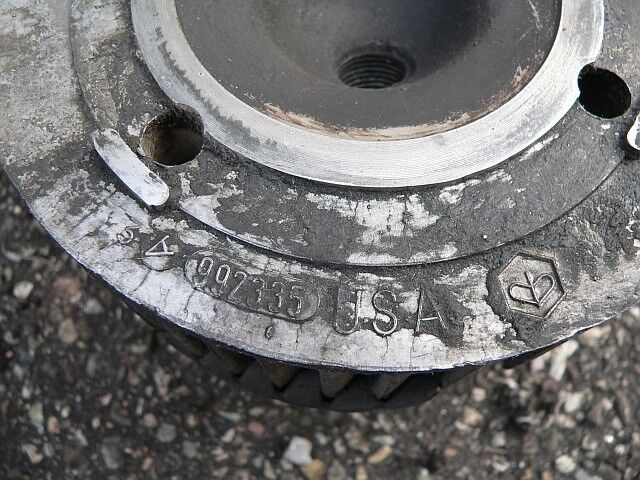

  • OK, wenn du das mit den Zündkerzen drin lassen willst, dann kannst du ja noch dazuschreiben welche Ersatzzündkerze du empfiehlst mitzunehmen (Kurzgewinde, Langgewinde, Wärmewert für welche Vespa Baureihen oder Beispieltyp).
    Bei der Sichtprüfung des Motors, gibt es da bestimmte Stellen an denen die Vespamotoren besonders anfällig für Ausbrüche sind?
    Die Zylindergröße ist zwischen Zylinder und Zylinderkopf eingestempelt??? Nach meiner bisherigen Kenntnis ist zwischen Zylinder und Zylinderkopf bei einem normalen Vespamotor einfach nichts. Nicht mal eine Dichtung gehört da dazwischen. Also wo soll diese Prägung sein?
    Zur Beschreibung des Laufs eines Vespamotors, ist es nicht so, dass ein Zweitakter im Leerlauf durchaus etwas unrund laufen darf, in einem weiten Bereich von ca 1/3 bis zur Höchstdrehzahl aber ziemlich rund laufen muss. Also im Leerlauf durchaus ein bisschen töff, töff, aber beim hochdrehen eher summen muss? Darf man Kupplung, Getriebe (also Zahnräder) dabei hören oder nicht? Was ist ein hartes Motorgeräusch, lässt sich sowas beschreiben?
    Gruß, Klaus
  • zum Motorgeräusch:
    Die Idee ist gut, ich glaube aber da wird es an Theorie und Praxis scheitern. Einfach zu schreiben "muss rund laufen" hilft einem Anfänger wohl nicht so sehr. Wie man beschreiben soll was Kupplungs und Getriebegeräusche sind weiss ich nicht recht. Du kannst den Text ja mal verfassen und ich pack ihn einfach mit in die Anleitung rein. Zusammen fällt uns bestimmt etwas ein was das Motorgeräusch beschreibt. Da sich auch baugleiche Motoren oft anders anhören wird das aber sicherlich nicht einfach.
    Die Beschriftung des Zylinderkopfes sieht man z.B. hier:
    Bei der PX ist immer ein Piaggiosymbol und daneben die ccm angegeben. Bei Tuningzylindern ist es oft leer dass stimmt, ob es beim Smallframe auch so ist weiss ich nicht, da ist Herr pkracer gefragt der weiss wahrscheinlich auch aus dem Kopf heraus welche Schriftgröße, Schriftart und wie tief diese Prägung ist :D
    Mir bekannte Stellen die gerne am Motor brechen sind am Kickstarter und neben der Schaltraste ( da diese bei Unfällen direkten Kontakt zur Straße bekommen) sowie beim Kupplungsdeckel aufgrund der geringen Materialstärke.

  • Ups, den Zylinderkopf bei einer Besichtigung abschrauben? Da muss man sich seiner Sache aber schon sehr sicher sein ...
    Nebenbei, das im Anhang ist doch ein Piaggiokopf, wiviel ccm hat die Maschine?

  • 992335 ccm? :-4 Ausnahmen bestätigen die Regel :D
    Das ist aber auch ein Cosa Kopf oder? Ist ja ein zentrales Loch für die Zündkerze. Hab ich mit dem USA Zeichen so auch noch nicht gesehen ?(
    Die Unterscheidung mit kurzgewinde SF und Langgewinde LF klappt nicht, es gibt auch LF Motoren mit Kurzgewinde. Wenn man einfach 2 Zündkerzen mitnimmt ist man da auf der sicheren Seite.
